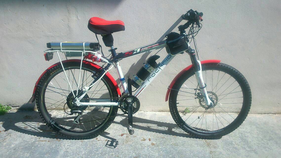

14682 Messaggi
Inserito il - 10/03/2019 : 20:39:22  Mostra Profilo Invia a andrea 104KG un Messaggio Privato  Rispondi Quotando
Penso che l'unica per te sia kittare una mtb muscolare almeno hai una bici resistente
14682 Messaggi
Inserito il - 10/03/2019 : 20:47:23  Mostra Profilo Invia a andrea 104KG un Messaggio Privato  Rispondi Quotando
Esempi
190,08 KB
Questa è la mia quando aveva la doppia batteria
132,19 KB
Naturalmente puoi mettere un centrale se vuoi..
