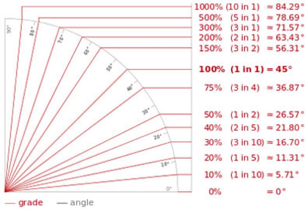

Inserito il - 09/03/2019 : 13:29:01  Mostra Profilo Invia a MilleMiglia un Messaggio Privato  Rispondi Quotando
Secondo me in generale si sovrastimano le pendenze e si fa confusione tra gradi e percentuali
Questo aiuta a fare un po’ di chiarezza
75,56 KB
