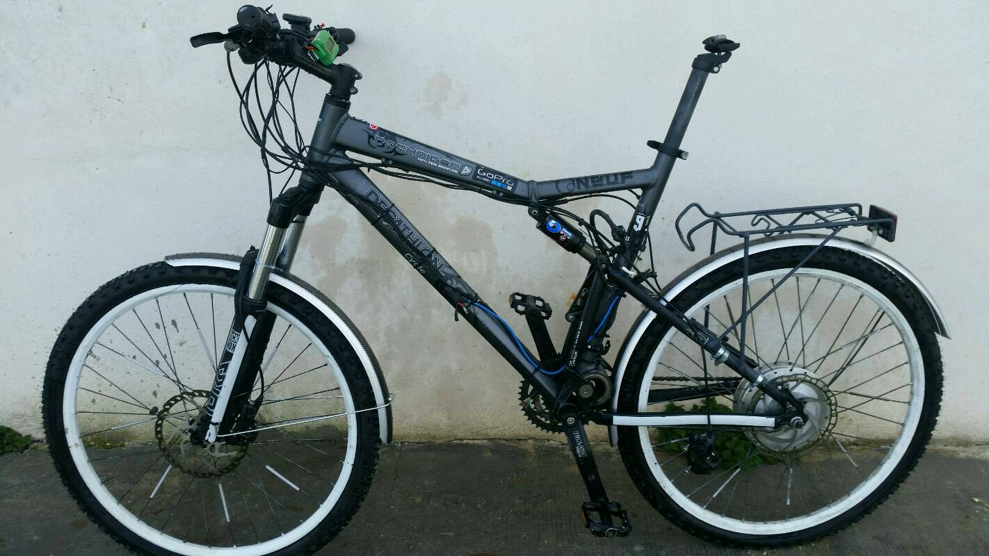

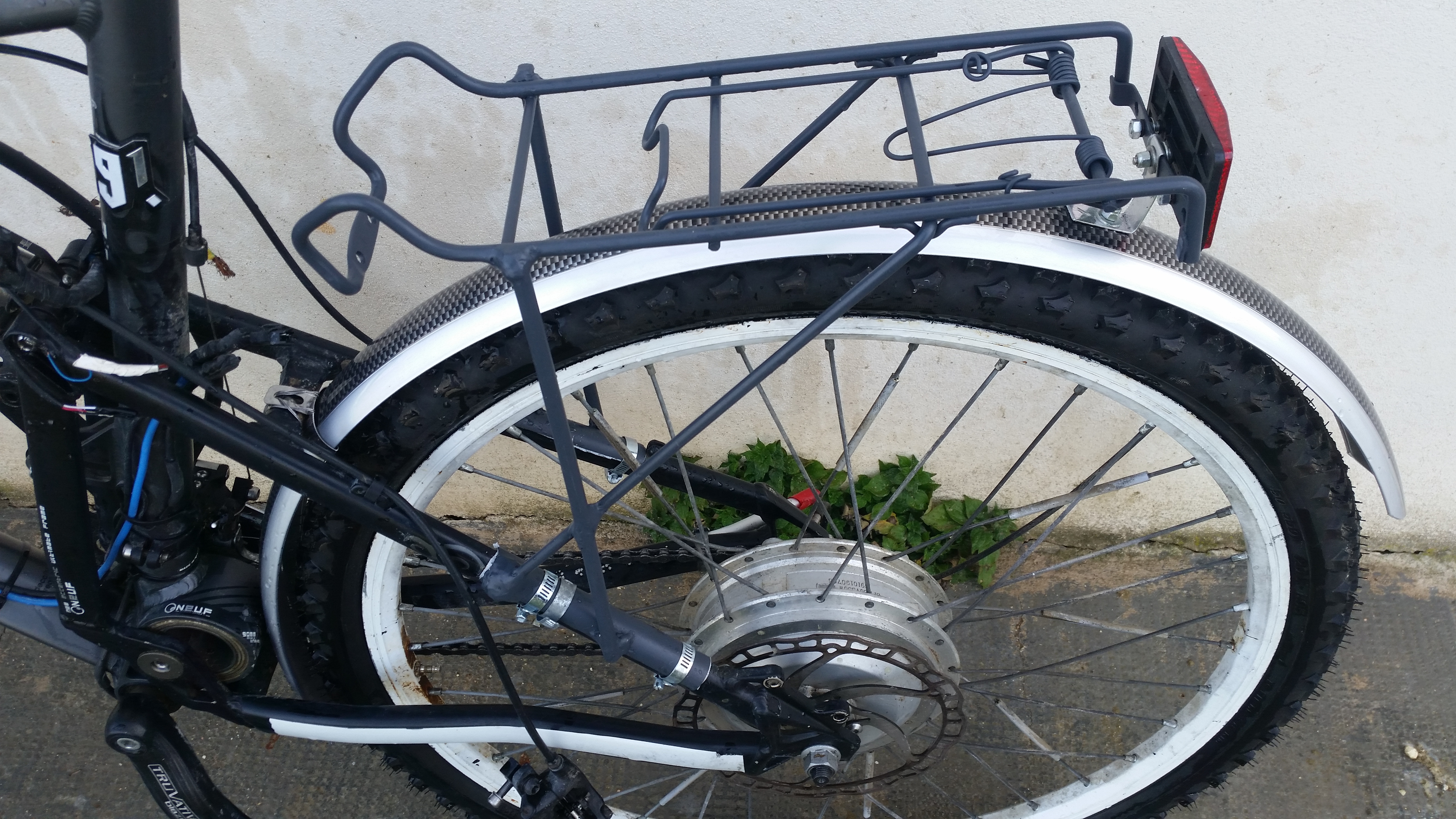

Ok ecco dove sono arrivato, in pratica ho fatto il portapacchi e i parafanghi
5577,46 KB
149,72 KB
Le gomme ero indeciso, non devono essere troppo grosse per consumare poco. Avevo in garage delle stradali da 1,75 e queste da mtb 1.95 per ora ho messo le tacchettate, poi si vedrà. ... spero che le batterie da monopattino ferme da un anno siano ancora buone ....

C02 hai pienamente ragione è un portapacchi fatto di filo di ferro adattato per full da me ma più di 5-6kg non credo regga
Shilah per ora è un progetto fatto con quello che c'è ... una pia più corta credo di averla in giro... la bici era usata e presa così dici che migliora accorciando?

Millemiglia non mi ci far pensare ho fatto il portapacchi troppo basso bastava farlo un cm più alto.. così non ci sta

Il tuo portapacchi ha ancora un paio di fori liberi sul lato che guarda il reggisella. Magari puoi fissare lì la centralina.

Io utilizzerei i due fori presenti sull'attacco anteriore del portapacchi per fissarlo con due staffette ai due tubi obliqui del telaio, quelli che vanno dall'ammortizzatore al mozzo posteriore. Il più possibile vicino al tubo piantone. In questo modo ampli notevolmente la base di appoggio. In caso contrario ad ogni buca tenderà ad oscillare, e prima o poi si spaccherà. Più prima che poi.
Se sagomi adeguatamente le due staffette puoi anche pensare di appoggiarci o appenderci la centralina.

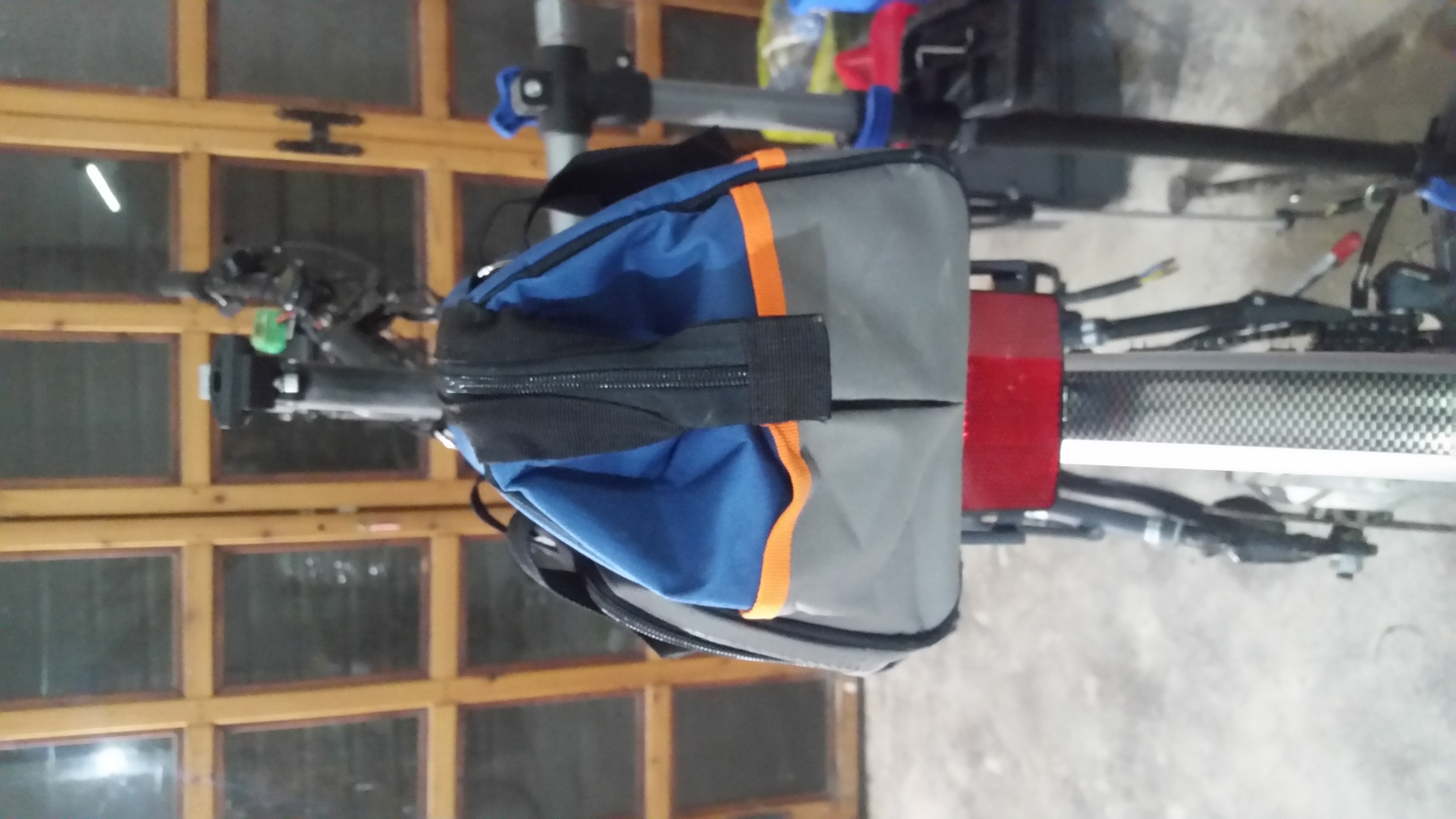

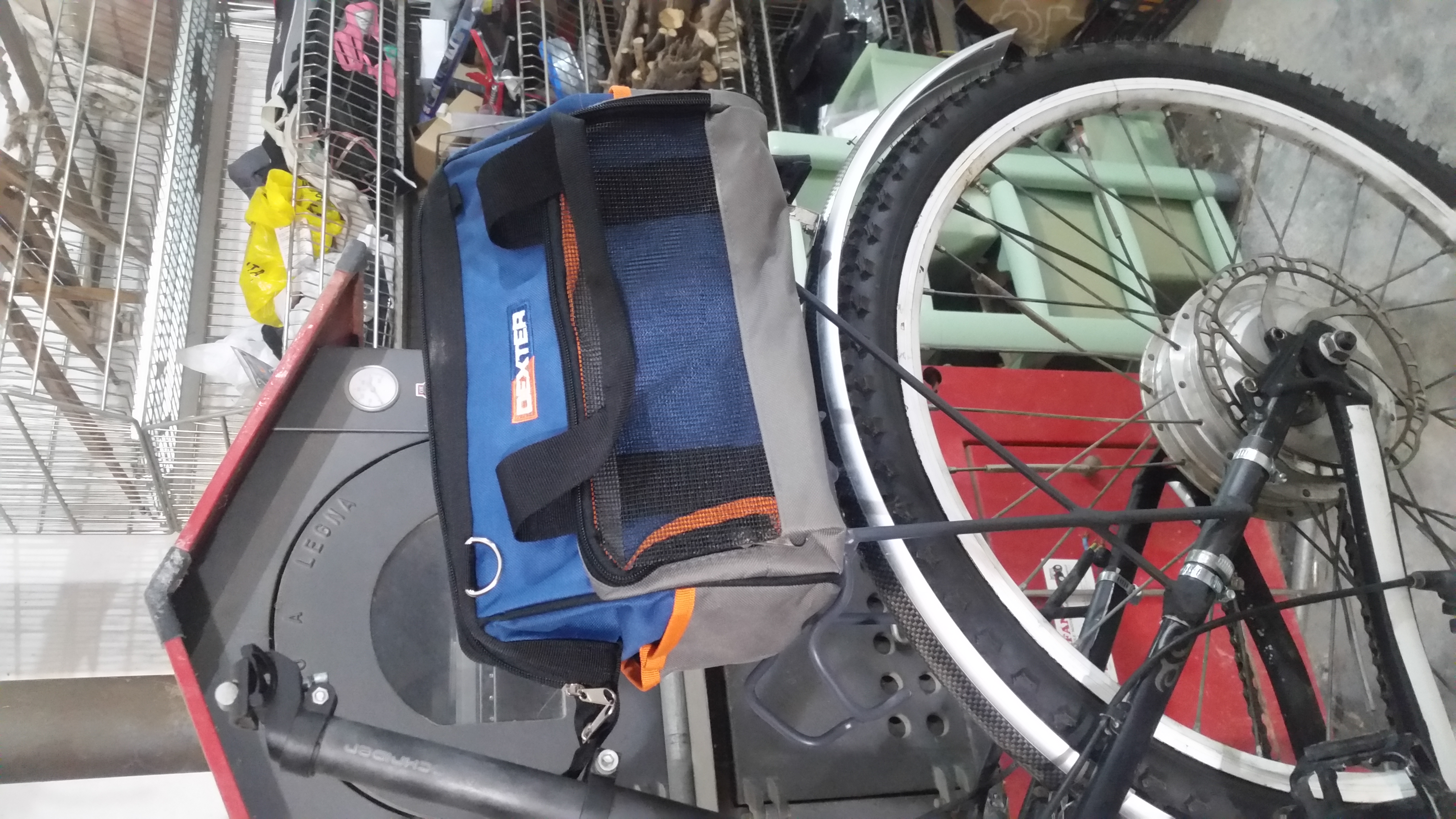

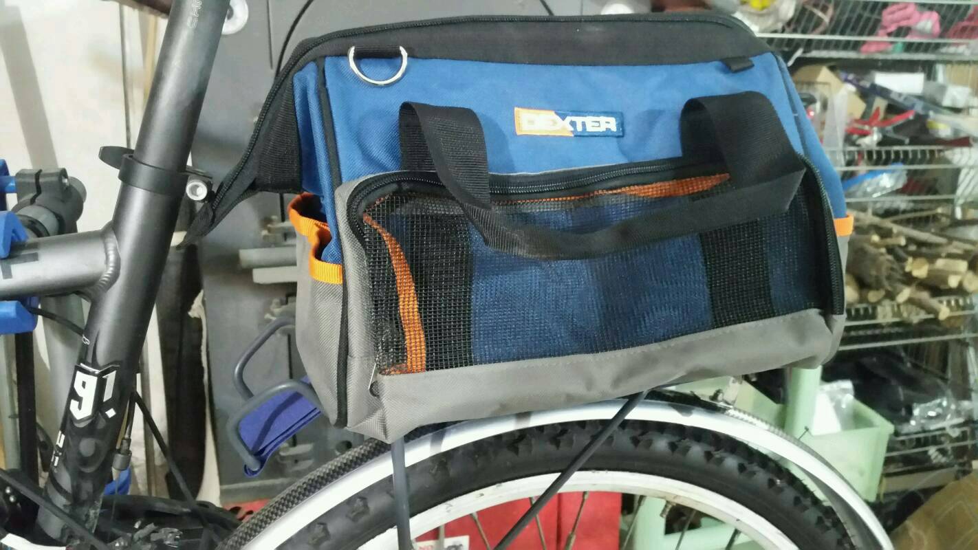

Presa borsa da 9.90 al Brico. Borsa portattrezzi Dexter in solida doppia tela non sarà da bici ma a me piace
[bgr] 4523,7 KB
3301,81 KB
Ma perché le foto vengono girate?

6972 Messaggi
Inserito il - 12/03/2019 : 17:01:17  Mostra Profilo Invia a luc_maz48 un Messaggio Privato  Rispondi Quotando
E' anche bella!
E' predisposta anche per la "tracolla"?
P.s.: ma la usi per cuscino? dato che hai tolto la sella!
14775 Messaggi
Inserito il - 12/03/2019 : 18:53:32  Mostra Profilo Invia a andrea 104KG un Messaggio Privato  Rispondi Quotando
Si tutto fuori sella... per riscaldare la baguette
si dentro ha la tracolla ma ha me non serve. ovviamente non è predisposta per il fissaggio al potapacchi, io metterò delle viti, ma si potrebbero mettere delle fasce a strip così si può portare in giro è che ho paura per la solidità con gli strip, anche se molte di quelle per bici sono fatte così.

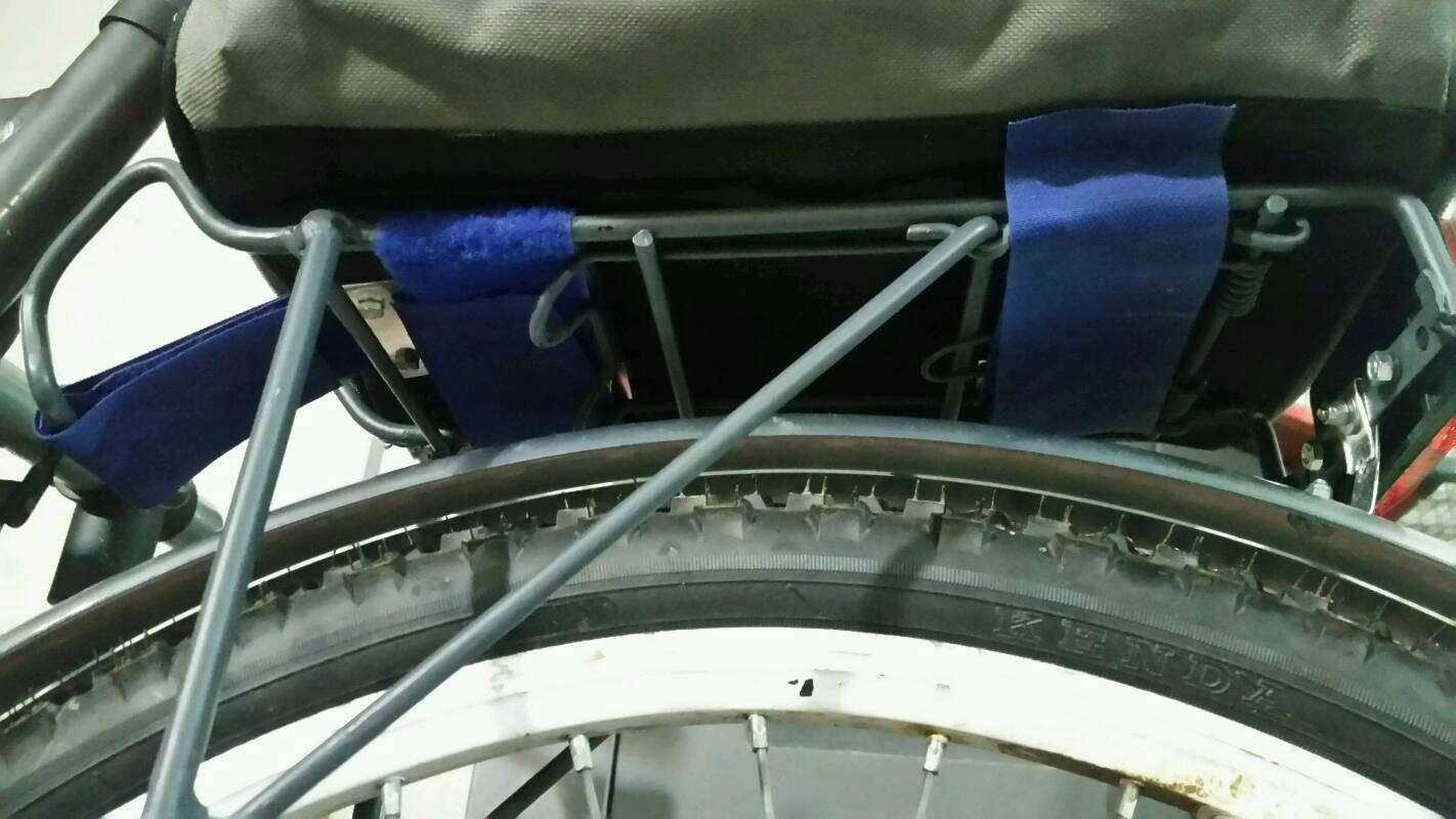

14775 Messaggi
Inserito il - 13/03/2019 : 11:58:40  Mostra Profilo Invia a andrea 104KG un Messaggio Privato  Rispondi Quotando

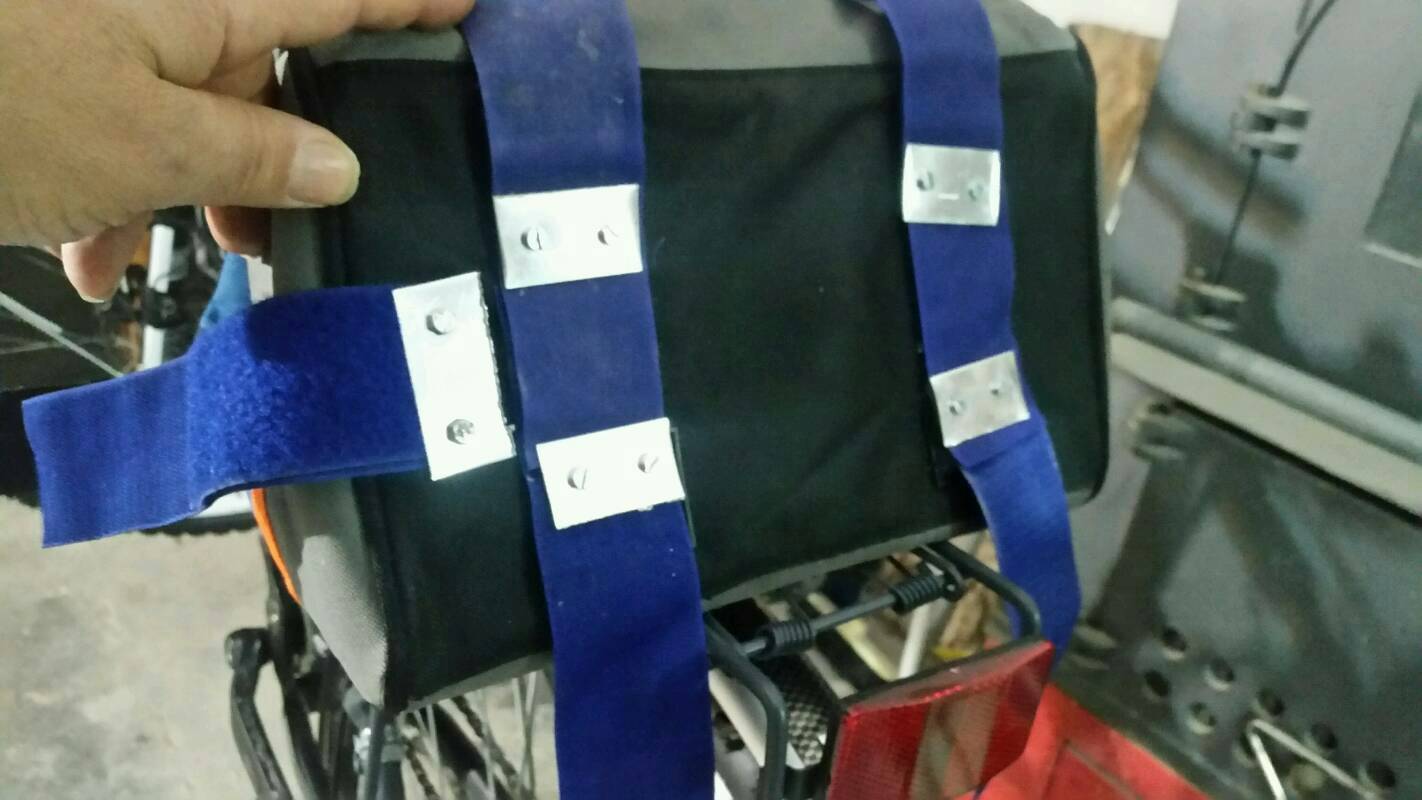

Borsa con strip generose
91,27 KB
109,65 KB
142,41 KB
Visto che la dovevo forare luc_maz48 mi ha dato l'idea di fissarsi degli strip oversize che avevo in un cassetto

Inserito il - 13/03/2019 : 20:30:11  Mostra Profilo Invia a luc_maz48 un Messaggio Privato  Rispondi Quotando
Bella realizzazione, sono contento!

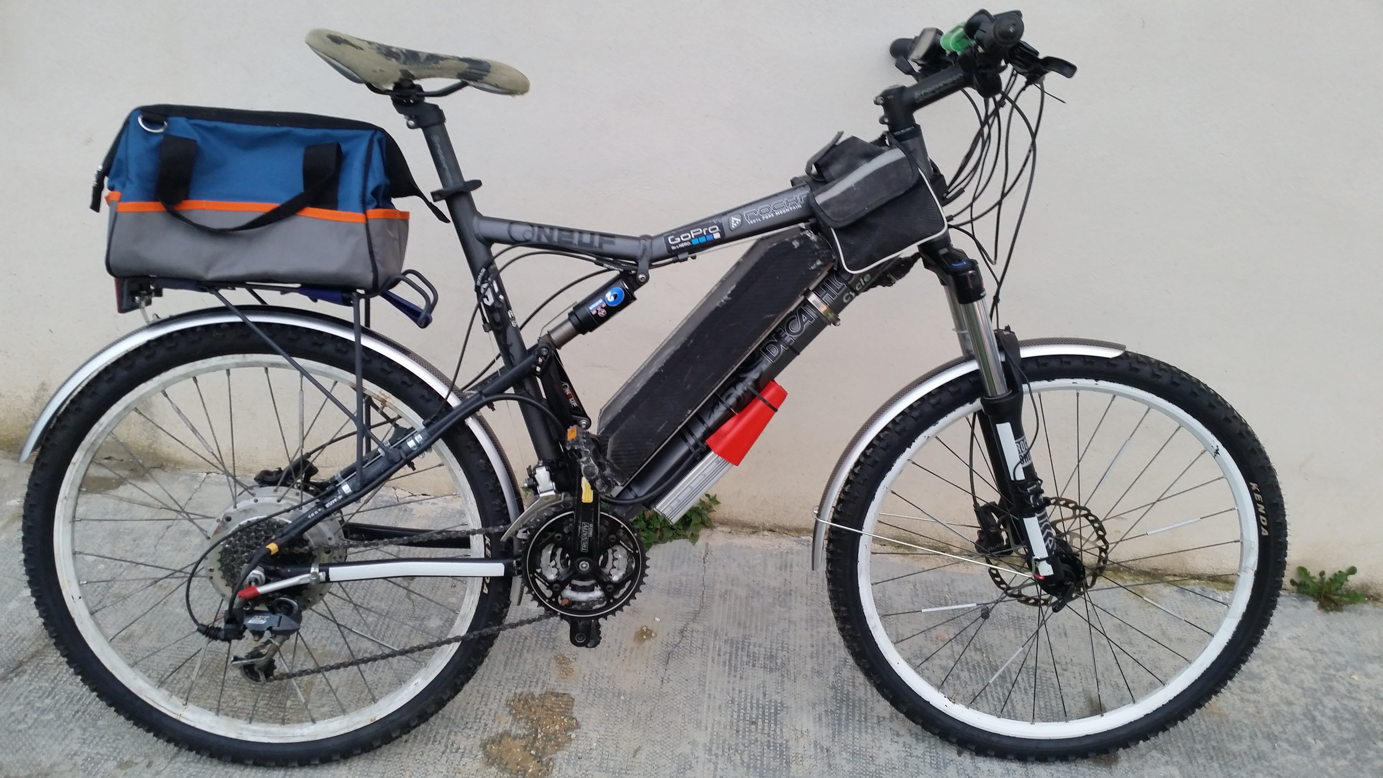

Inserito il - 18/04/2019 : 18:30:40  Mostra Profilo Invia a SHILAH un Messaggio Privato  Rispondi Quotando
Infatti su strada la levo è insopportabile, il motore non si sente veramente per niente ma le gomme! se faccio molti km torno intontito... più di quello che sono già
Per la scorrevolezza se le tengo a pressione alta si risolve... ma poi in fuoristrada salta come un capretto.

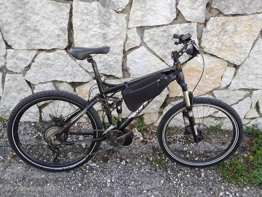

Ecco, in attesa della Sants da 160 mm ho stradalizzato la vecchia full e aggiornato corona passando da 30 a 34 denti. Dietro ho messo un nuovo deore da 10 v 11/42. Con questo pacco pignoni si possono fare tutte le salite su asfalto e strade bianche che si incontrano e anche le cementate. La bici è una assemblata su telaio Vitus Gravir del 2013 comperato in saldo nel 2014 perchè colpevole di avere ruote da 26. Inizialmente aveva il bpm e poi ho messo il centrale bbs01 datato febbraio 2014. Ancora silenzioso ed efficiente.
Le gomme sono le Marathon Plus tour della Schwalbe con protezione antiforatura. Sono una mezza via per poter fare anche qualche strada bianca e qualche sentiero scorrevole.
La batteria nella borsa è stata recentemente analizzata e conserva ancora un 80 % della sua capacità. Anche questa è datata ottobre 2014. Ne ho due e conto di fare ancora bei giri sulle mie colline per almeno altri cinque anni.
422,64 KB
sarà utile, oggi le gommone 27.5-2.8 con una minuscola puntina da disegno sono andate subito a terra....

chicc0zz0
1496 Messaggi
Inserito il - 18/04/2019 : 21:20:25  Mostra Profilo Invia a chicc0zz0 un Messaggio Privato  Rispondi Quotando
bella shilah, molto bella
un domani cambiassi la batteria, ci starebbe bene una sottosella secondo me
NCM Milano 48V 28"
SHILAH
1768 Messaggi
Inserito il - 18/04/2019 : 22:21:21  Mostra Profilo Invia a SHILAH un Messaggio Privato  Rispondi Quotando
La batteria è una sottosella ma sono 50 celle, non stava in sede bene e si sentiva il peso per cui, anni fa, ho trovato in Germania quella borsa che è apposita per batterie da bici elettriche. C'è una protezione interna e ci metto anche materiale assorbi-urti mio. Mi sono trovato bene in tutti questi anni anche se adesso appare sporca e usurata. Devo finire di restaurare la bici
Probabile che la prossima batteria sia l'extender della Sants.
