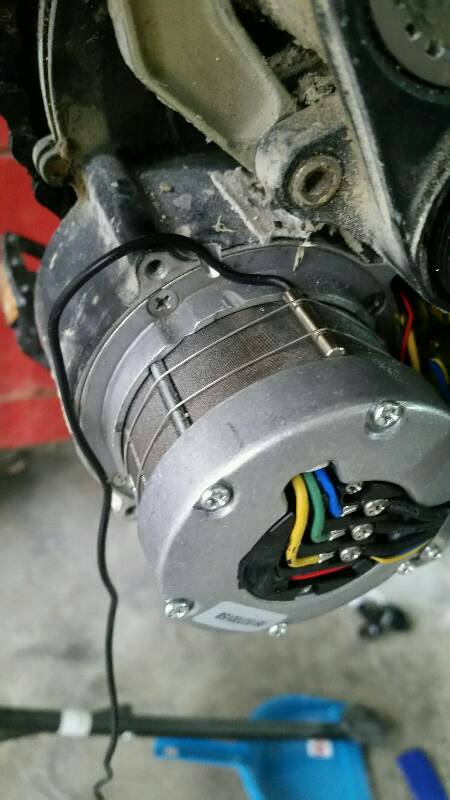

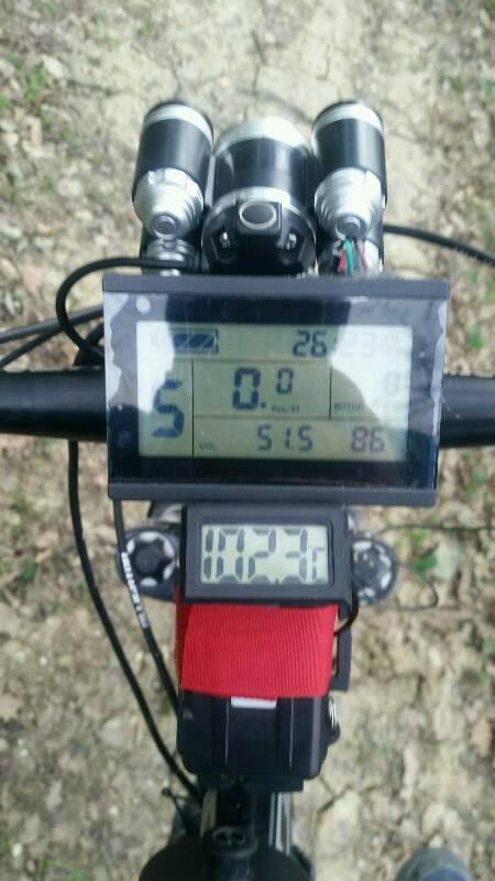

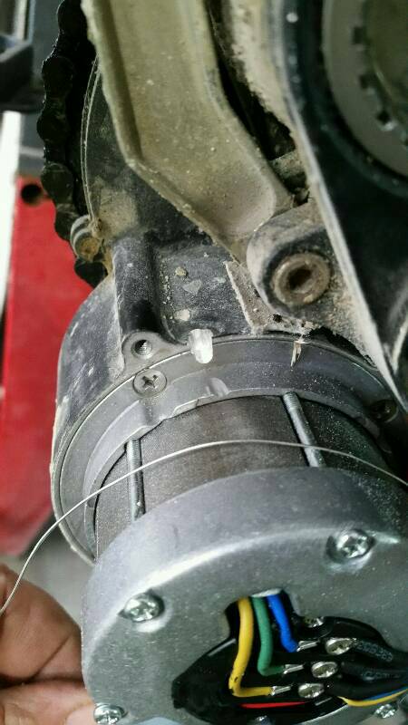

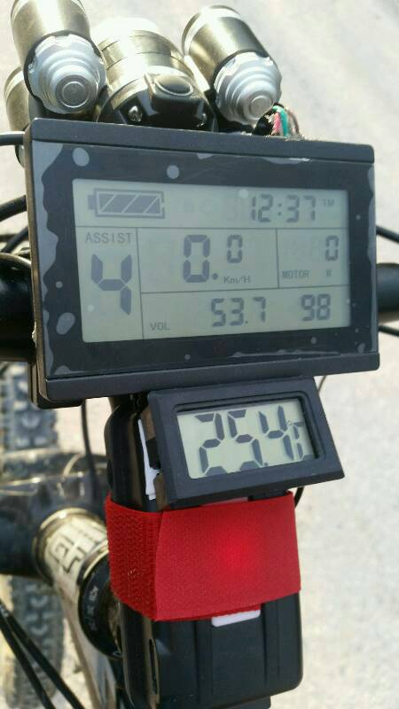

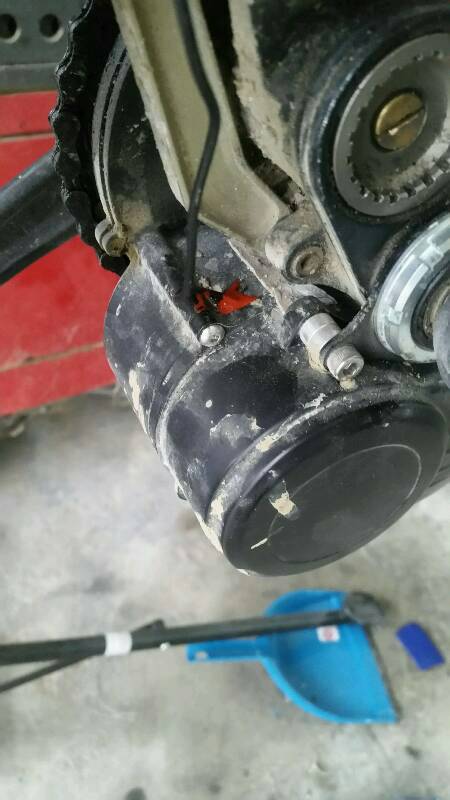

Nuovo giochino...
54,6 KB
47,64 KB
42,39 KB
Ovviamente non sono necessarie le parole, ho installato un sensore di temperatura perché già so di che morte muore
Fatta salita di 2 km in campagna oltre il 20%, rampa oltre il 30%, salita stradale 8% a 25kmh 900w continui. A voi indovinare temperatura raggiunta. Tenete conto che temp esterna circa 10-12 gradi.
La levò non supera mai i 50 gradi. A voi indovinare
45,33 KB
Modificato da - andrea 104KG in Data 13/03/2019 19:12:30
Inserito il - 13/03/2019 : 19:26:26  Mostra Profilo Invia a claudio02 un Messaggio Privato  Rispondi Quotando
80°
nando_mac
Abruzzo
416 Messaggi
Inserito il - 13/03/2019 : 19:38:42  Mostra Profilo  Rispondi Quotando
65"
bik3r
432 Messaggi
Inserito il - 13/03/2019 : 20:11:29  Mostra Profilo Invia a bik3r un Messaggio Privato  Rispondi Quotando
95°
14673 Messaggi
Inserito il - 13/03/2019 : 20:33:18  Mostra Profilo Invia a andrea 104KG un Messaggio Privato  Rispondi Quotando
Aspetto altri tentativi....
6971 Messaggi
Inserito il - 13/03/2019 : 20:40:54  Mostra Profilo Invia a luc_maz48 un Messaggio Privato  Rispondi Quotando
55°C!
6392 Messaggi
Inserito il - 13/03/2019 : 20:42:10  Mostra Profilo Invia a leonardix un Messaggio Privato  Rispondi Quotando

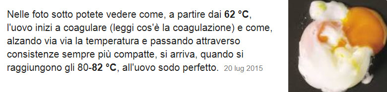

Una persona attenta alle parole come Andrea non può non aver nascosto la risposta nella sua stessa domanda...
...la temperatura raggiunta è sicuramente fra i 62°C e gli 80-82°C
14673 Messaggi
Inserito il - 13/03/2019 : 21:13:51  Mostra Profilo Invia a andrea 104KG un Messaggio Privato  Rispondi Quotando
mi sopravvaluti
marianor
482 Messaggi
Inserito il - 13/03/2019 : 21:52:35  Mostra Profilo  Rispondi Quotando
124 gradi
marianor
482 Messaggi
Inserito il - 13/03/2019 : 21:53:46  Mostra Profilo  Rispondi Quotando
Il top sarebbe 104 :)
14673 Messaggi
Inserito il - 13/03/2019 : 22:15:03  Mostra Profilo Invia a andrea 104KG un Messaggio Privato  Rispondi Quotando
ragazzi mi fate rigirare dal ridere tra una mezzora la risposta....

lelehd
1158 Messaggi
Inserito il - 13/03/2019 : 22:41:44  Mostra Profilo Invia a lelehd un Messaggio Privato  Rispondi Quotando
103°....uno smacco ad Andrea..
Modificato da - lelehd in data 13/03/2019 22:42:52
bik3r
432 Messaggi
Inserito il - 13/03/2019 : 22:55:13  Mostra Profilo Invia a bik3r un Messaggio Privato  Rispondi Quotando
Oltre i 99° non può essere perchè il display segna "Hi" che sta per (high) alta temperatura. Ne ho uno uguale.

ok mezz'ora è passata
14673 Messaggi

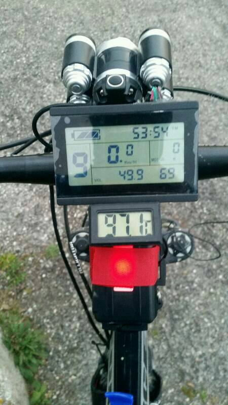

Inserito il - 13/03/2019 : 23:27:24  Mostra Profilo Invia a andrea 104KG un Messaggio Privato  Rispondi Quotando
Scusate il ritardo... mi sono perso con l'hub della costruenda trekking
55,83 KB
Bè che dire, ho paura di aprirlo che forse è già bello abbronzato ma appena la temperatura esterna sale.. il termometro va fuori scala, ha un max di 110 gradi
Credo durerà molto poco..
14673 Messaggi
Inserito il - 13/03/2019 : 23:29:08  Mostra Profilo Invia a andrea 104KG un Messaggio Privato  Rispondi Quotando
Anche il mio a 97 gradi fuori era tocca bile benissimo il termometro me l'hanno venduto per 110 gradi.. basta aspettare la primavera per controllare
Modificato da - andrea 104KG in data 13/03/2019 23:30:55

14673 Messaggi
Inserito il - 14/03/2019 : 00:09:29  Mostra Profilo Invia a andrea 104KG un Messaggio Privato  Rispondi Quotando
il tsdz2 non ha sensori di temperatura.... nel nuovo soft è previsto montarne uno e al raggiungimento di una temperatura stabilita riduce gli ampere, ma bisogna saldare sulla centralina, preferisco usare il cervello Il problema è che il giretto di oggi non è stato niente di eccezionale, se faccio qualcos'altro (gia fatto) cosa succede?

Inserito il - 14/03/2019 : 08:00:42  Mostra Profilo Invia a microchip un Messaggio Privato  Rispondi Quotando
Ciao andrea vedo che il sensore l'hai messo dentro, ma quando hai visto 97 hai provato con la mano a sentire come ti sembrava al tatto dall'esterno. Giusto per capire e che tutti possano fare un raffronto.
Roberto
Inserito il - 14/03/2019 : 08:27:12  Mostra Profilo Invia a claudio02 un Messaggio Privato  Rispondi Quotando
giusta osservazione
io so che quando fuori scotta la mano dentro supera i 90°
ma sono dati empirici di kittari semincapaci
andrea sta facendo scienza, con metodo sperimentale, è la modalità tipica con cui la scienza procede per raggiungere una conoscenza della realtà oggettiva, affidabile, ripetibile, verificabile e condivisa su jobike.
mi sembra anche che lo fa gratis.
14673 Messaggi
Inserito il - 14/03/2019 : 09:51:24  Mostra Profilo Invia a andrea 104KG un Messaggio Privato  Rispondi Quotando
troppo buono c02 in parte però hai ragione, il termometro è stato messo in previsione del montaggio di una ventola (tanto sapevo già che a fine aprile/maggio si brucia ), ovviamente per valutarne l'efficacia ci vuole una misurazione.
Non so valutare con precisione le temperature, ma si ho messo la mano sul motore.Il coperchio esterno era quasi freddo, ovvio non è a contatto diretto col motore. Sulla parte fissa si riusciva agevolmente a tenere la mano, per me erano meno di 50 gradi. La cosa mi ha stupito, soprattutto perché in un precedente giro scottava molto di più
Modificato da - andrea 104KG in data 14/03/2019 09:55:16

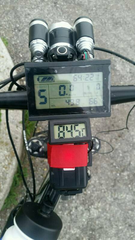

Inserito il - 14/03/2019 : 17:17:29  Mostra Profilo Invia a andrea 104KG un Messaggio Privato  Rispondi Quotando

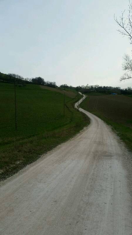

In diretta... sono in cima alla salita dell'homo bestia mai riuscito con un bpm, con questo fatta più volte. In cima la strada non c'è più e c'è un single Track scassato.
Temperatura ambiente 12.3 gradi
33,07 KB
Temperatura finale....
48,03 KB
14673 Messaggi
Inserito il - 14/03/2019 : 17:50:16  Mostra Profilo Invia a andrea 104KG un Messaggio Privato  Rispondi Quotando
Per il ritorno ho voluto fare 4 km di salite asfaltate per vedere c'è va su strada
49,51 KB
Visto che siamo al tramonto e la temperatura è diminuita un po' .... in pratica anche su strada lo fondo il motorello col caldo. Dovrebbero mettere i limiti di peso adesso mi spiego perché col software orale da max 450w in salita...

14673 Messaggi
Inserito il - 15/03/2019 : 12:32:56  Mostra Profilo Invia a andrea 104KG un Messaggio Privato  Rispondi Quotando
Steu, è la stessa cosa più o meno che mi hanno risposto nel forum endless sphere. Però tieni conto che io ottengo 86 gradi anche su asfalto a velocità oscillante fra i 9 e gli 11kmh, quindi niente razzo e con watt oscillanti tra i 400 e i 550-600 e soprattutto con 10 gradi di temperatura. Potrei anche andare ancora più piano sui 350- 400w ma credo che il risultato che otterrei è solo allungare la durata della salita e alla fine stesso calore (da provare)
Mi spaventa soprattutto che i risultati sono ottenuti proprio con 10 gradi. Tra dieci giorni probabilmente saremo già a 20.... Ai voglia ridurre la potenza...
E in fuoristrada non ci devi proprio mettere piede lì va su la temperatura che è una bellezza.
Infine andare così lento mi precluderebbe qualsiasi giro in compagnia, o li lascio andare per non scaldare o li fermo per aspettare che il motore si raffreddi
Oppure iberno la bici per uso solo dic-gen-feb
La risposta nell'altro forum è stata "cambia motore metti un bbs02"
Probabilmente hanno ragione, ma credo non solo per me, per tutti quelli che vanno in montagna con questo motore e firmware modificato. La montagna è dura, anche se si pesa 20 kg di meno, vuol solamente dire che va in sovratemperatura un km dopo....
Soprattutto per gli altri, io sono ben cosciente che per me sono tutti esperimenti e non mi fermo certo per qualche grado
C'è comunque un solo parere discordante e importante perché deriva da prove pratiche: un conoscente di Trieste per un oltre un anno è andato su e giù per il Carso, fuoristrada duro, motore 36v alimentato a 48v e 900w-1000w di picco, senza danni. Anche una gara di 2 ore è mezza sempre a 900w continui, 90 kg di peso, nessun danno....
Booh, io vado avanti e riferisco magari sono troppo ansioso ovviamente da adesso darò un occhio al.... termometro....

14673 Messaggi
Inserito il - 15/03/2019 : 13:21:32  Mostra Profilo Invia a andrea 104KG un Messaggio Privato  Rispondi Quotando
Microchip ho già fuso 2 bpm che nessuno fonde e un q128h dopo 3 giorni... Ok sono hub ma provaci a fondere un bpm.... Qualche timore sarà legittimo no? no il termometro non lo tolgo proprio...
Per il resto hai ragione andrò come sempre
Non ti preoccupare non è bacato né il motore né il termometro. Purtroppo
