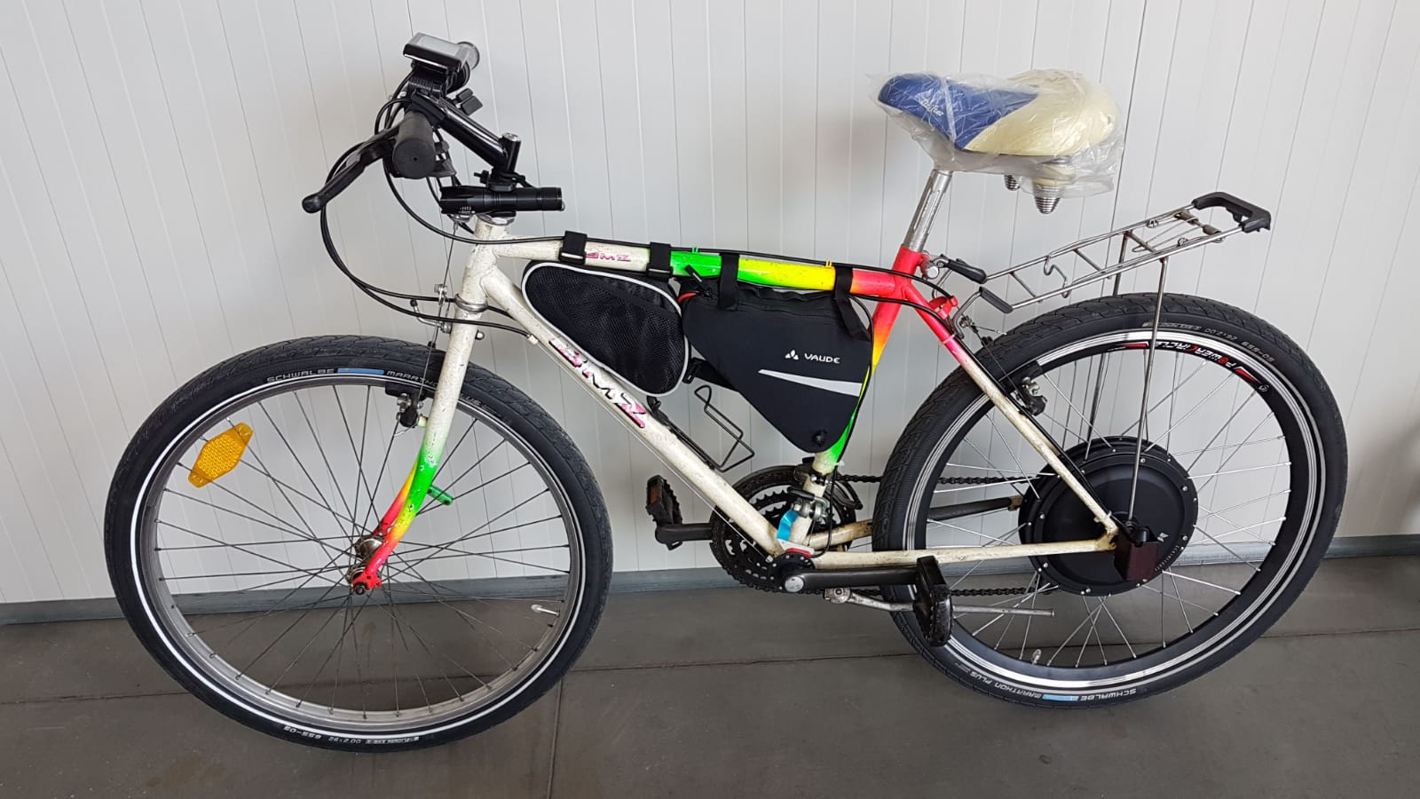

Ho appena finito di assemblare la mia prima bici elettrica utilizzando la mia vecchissima mountain bike. Gli ho montato sopra un kit hub posteriore che è possibile impostare in maniera legale escludendo l'acceleratore e non montandolo, regolando il livello di assistenza a 250w fino a un massimo di 25 km orari. La batteria è una 13 s4p vtc6 Sony Quindi da 12 Ampere 48 volt. Ho avuto il mio bel da fare per ottimizzare il cablaggio.
Le prime impressioni sono positive. Il mezzo va molto bene. Ha una buona coppia sulle lunghe salite, non scalda nessun componente dopo un intenso utilizzo ed oggi ci sono 20°c. Ho consumato circa il 50% di batteria per fare 27 km. Vi posto una foto fatemi sapere che ne pensate.

Ottima bici da città e escursioni su strada, non portarla in fuoristrada che con quel peso e la bici rigida ti rintroni tutto, per il resto darà delle belle soddisfazioni, complimenti

Grazie Andrea ti confermo che non è una bici da fuoristrada infatti sullo sconnesso vibra parecchio, anche se a me serve su strada.
L'automobile la uso davvero poco adesso .
Ho montato anche io gli pneumatici antiforatura schwalbe marathon plus.
Pressione di 2,5 atm forse dovrei scendere a 2 atm perché la sento molto rigida, anche se sugli asfalti buoni va che è una meraviglia.
