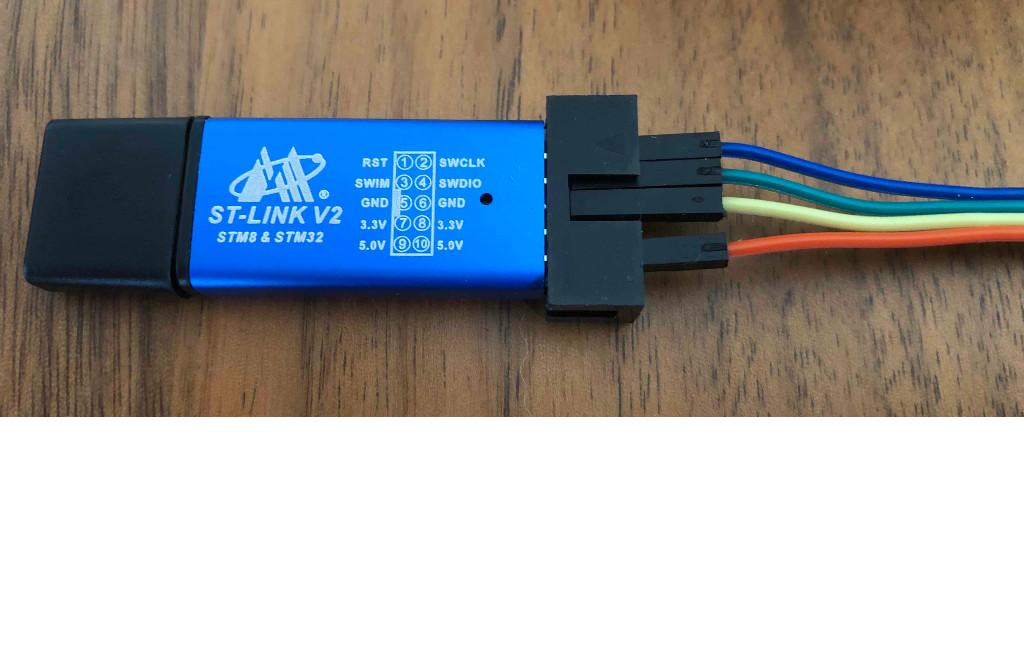

Inserito il - 21/03/2019 : 14:56:30  Mostra Profilo Invia a danexh un Messaggio Privato  Rispondi Quotando
Questo e' l' STM2 che utilizzo per flashare. Icaveti di collegamento sono quelli originali dell' STM2
Se trovate qualcosa che non e' corretto vi sarei grato se me lo segnalate

zappan
1131 Messaggi
Inserito il - 21/03/2019 : 18:00:27  Mostra Profilo Invia a zappan un Messaggio Privato  Rispondi Quotando
Danexh non mi convingono i collegamenti con il programmatore pero' non si vedono chiari andiamo con ordine:
programmatore - Cavo TDSZ2
RST ROSSO
SWIM NERO
GND MARRONE
5V BIANCO
Questo è il mio collegamento funzionante, controlla e facci sapere.
14670 Messaggi
Inserito il - 21/03/2019 : 19:06:46  Mostra Profilo Invia a andrea 104KG un Messaggio Privato  Rispondi Quotando
Quelli sono oltre 20 cm di cavo perso per perso accorcia al massimo i filetti.
danexh
144 Messaggi
Inserito il - 21/03/2019 : 19:24:36  Mostra Profilo Invia a danexh un Messaggio Privato  Rispondi Quotando
I collegamenti li ho controllati piu' volte perché pensavo anche io ad un errore di collegamento; sono corretti.
Andrea provero' ad accorciare i cavi e' un altro tentativo.

Provato ad accorciare i cavi dell stm2 , ma sempre il solito famigerato errore di verifica 0x4000

Certo non mi perdo una simile sperimentazione
Però prina ripassiamo tuttel el possibilità... sul cavo lcd3 hai fatto attenzione al marrone e al viola? sono coloracci che è difficile distinguere...
Io credo che i colori siano corretti
[url=https://postimg.cc/3ydw8s4n][/url]

Ma quando dai Read all tab da errore di lettura? Lascia perdere i colori. Volta verso di te lo spinotto del motore e controlla che
5v al Pin in alto ore 12
Gnd al pin basso a sx
Swim al pin basso a dx
Rst al pin centrale.

Si cambiato 3 porte sul pc portatile 2 usb 2 e una usb 3 sempre lo stesso errore.
Il display si accende ma non mi permette nessun settaggio, non cambia il livello di assistenza che resta a 0, se provo ad entrare in settaggio premendo per 1,5 " il centrale si mette a lampeggiare il numero centrale sul display e non mi fa fare nulla.
Ho provato a pedalare, ma il motore non funziona non da' nessuna assistenza
Ora esco in camper e la settimana prossima riprovero ancora, anche a cambiare rx con tx , una prova in piu' non fa danno ..
