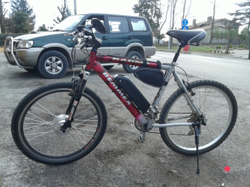

Ti dico una cosa che farà ribaltare un po di utenti del forum. Uso emtb da credo ormai 7 anni. Ho hub torque, centrali con pas, noleggio centrali con torque, ho hub posteriori ed anteriori. Per uso utilitaristico per il bassissimo costo (200€ senza batteria sui soliti siti e-commerce) la semplicità di installazione il peso equilibrato per superare scalini prendendola per il telaio la leggerezza prendendola per la sella per invertire la direzione prima di partire la guidabilità io penserei ad un hub anteriore. Questa la foto di quella che mi sono fatto per lo stesso scopo. Di tutte quelle che ho la migliore per casa/lavoro. Unica cosa ho dovuto cambiare centralina per avere più livelli/velocità dato che purtroppo non si può usare l'acceleratore che sarebbe invece l'ideale.
Comunque sia buona scelta!

Perfettamente d'accordo con Ilby sulla scelta del venditore, non d'accordo sul motore anteriore.
Io prenderei un posteriore tipo questo https://www.ebay.it/itm/Nero-36V-350W-26-Kit-di-Conversione-con-Cassette-Ruota-Posteriore-Motore-Ebike/253554522324?hash=item3b0906f8d4:g:bEMAAOSwlZFazcCB
Anche se viene denominato "350w" e' perfettamente a norma perché è la centralina che decide la potenza ed in questo caso è da 250w. Dichiarano 350w perché è la potenza che può reggere, infatti i posteriori sono sempre più robusti degli anteriori che troverai non a caso venduti solo da 250w perché non reggono di più (spesso anche meno).
Il montaggio del posteriore non presenta problemi, dovresti anche riuscire a recuperare la tua cassetta pignoni, altrimenti una nuova da 6v - di più non servono su di una ebike - costa una sciocchezza.

Ho visto adesso una foto della tua bici e confermo quello che ho scritto, 90 kg di ciclista che gravano interamente sulla forcella rigida secondo me non vanno troppo d'accordo con un motore anteriore.
Montando due gomme stradali diventerà una ottima city bike.
