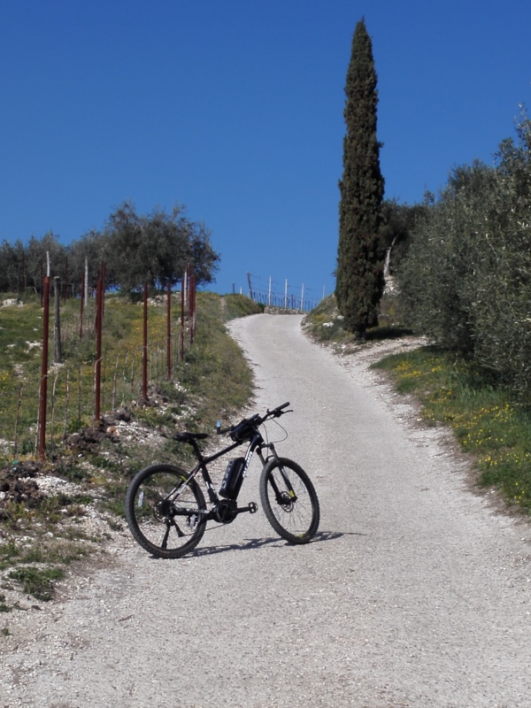

Fatta la bipa rimane da fare il ciclista, durante la lunga pausa invernale mi chiedevo quali fossero i miei limiti e fino a dove potevo spingere il mezzo.
In vista degli obiettivi estivi volevo capire quanto rientri nelle mie possibilità puntare a Punta Veleno.
Purtroppo devo ammetterlo, sono “fatto male”. Quando inizio una nuova attività ho sempre idee di minima, ma poi complice l’indole agonistica, cerco sempre a qualcosa di più.

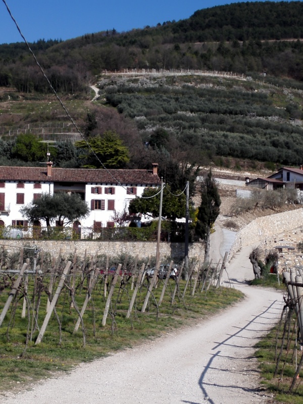

Oggi ho preso la decisione ed inforcata la mia b cross, pur rimanendo a qualche centinaio di metri dalla strada principale, ho puntato decisamente verso alcune strade cementate che si inerpicavano su per un monte.
Il tragitto pur breve, 17 km. in tutto è stato funestato da barre che bloccavano il passaggio che mi hanno costretto a cambiare più volte il percorso.
Alla fine su spezzoni diversi mi sono fatto le seguenti idee:

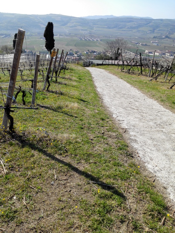

- su pendenze fino a circa il 25% sono salito abbastanza bene pur con un po' di fiatone.
315,35 KB
225 KB

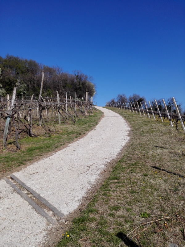

- Anche punte del 30% non mi hanno fermato.
195,9 KB
Qui, in alto a sinistra si intravede lo stradello più adatto ai trattori...
229,49 KB

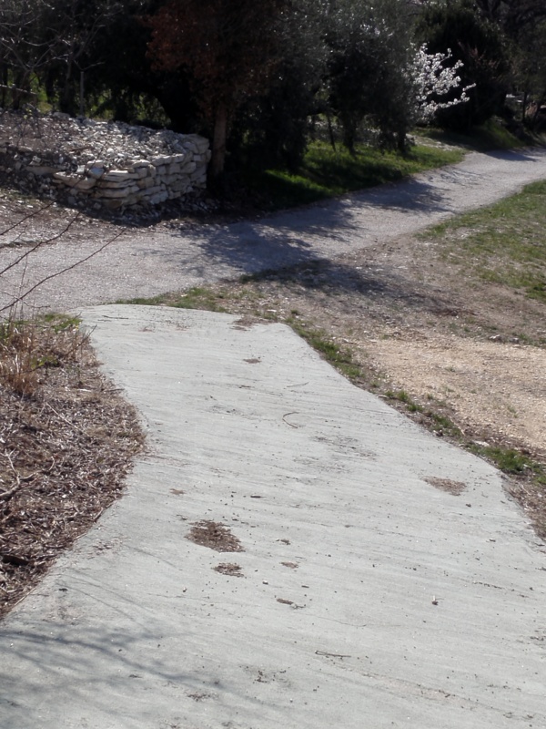

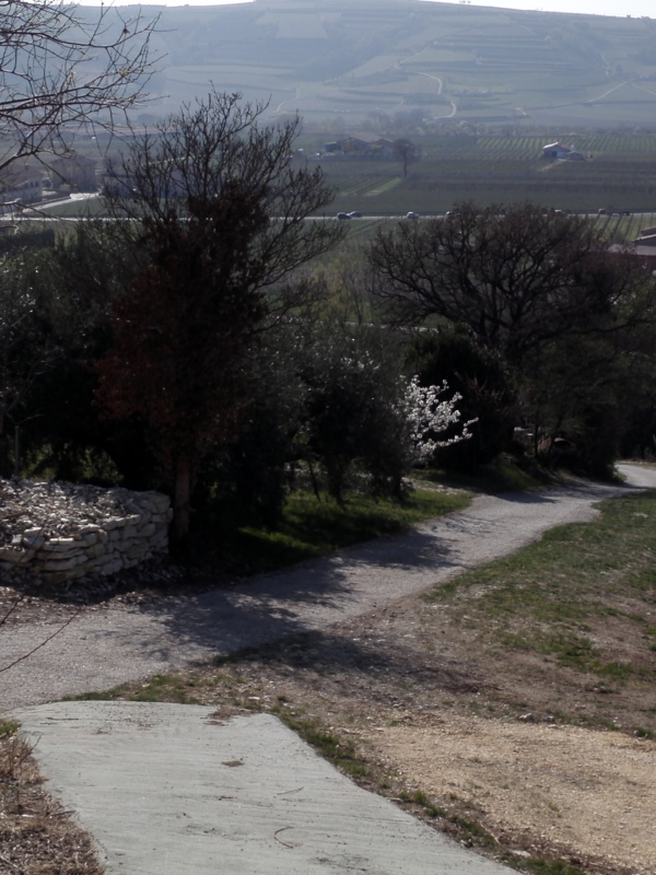

-Ed è qui che mi sono invece letteralmente piantato, il clinometro segnava 35%.
182,91 KB
214,45 KB
Monto i rapporto orignali 11-38 o 38-11… boh.
Una corona del 34 quanto può aiutare?
Nella mia ignoranza in materia penso che mi dovrebbe dare un incremento “di forza” attorno al 10%,
Ha senso questo pensiero e soprattutto è un guadagno che si sente e può fare la differenza?
Aggiungo un’altra domanda sulla batteria: considerato che quando va bene la uso solo durante il w.e., è consigliabile riporla in frigo ogni settimana?

Neanche cercarsi salite al limite del ribaltamento alla prima uscita dopo la pausa invernale.

35% se è uno spunto puoi farlo, se lunga salita improponibile a meno di non essere rapportato cortissimo. È anche pericoloso se ti pianti ti ribalti

avresti ragione ma... non sarei più io.
@pilotaDD:
AM80.
Secondo me la colpa è stata delle mie gambe non del motore, mi pare di aver visto picchi totali attorno alle 800 W.
Probabilmente il rapporto è troppo lungo per quelle pendenze.

La corona da 38 su una bici che fa i 25 km orari è lunga SEMPRE. Impossibile fermarsi su una cementata se hai i rapporti corretti.

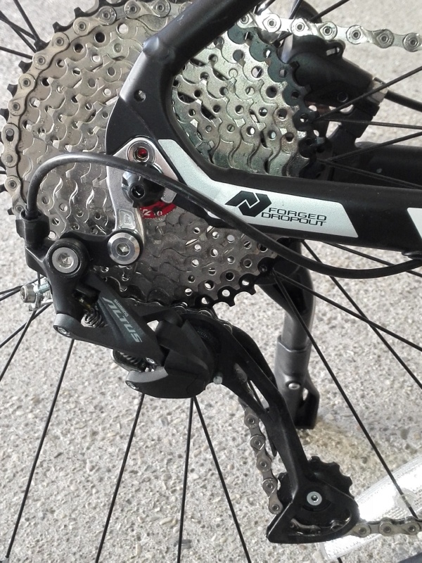

Considerato che:
- le mie gambe non mi portano a velocità superiori ai canonici 25 km/h senza assistenza;
- in discesa la bici va da sola
probabilmente sarebbe meglio avere qualche possibilità in più sul rapporto più corto.
Sto valutando una corona da 34.

La 34 è giusta per un uso a tutto tondo della bici. Sul Bbs01 ho una 30 ma adesso che ho messo copertoni più scorrevoli come i Marathon plus tour per un uso più da asfalto e sterrati ho comperato anche io una 34. Dietro 11/42.

Se vuoi fare "punta veleno" non devi fare prove su brevissimi strappi da trattore al 35%, in quanto quella salita ha al massimo un 18% , piuttosto devi vedere se hai continuità, fare un chilometro o due al 15% quasi costante mette in crisi motore e/o gambe sull'affaticamento /surriscaldamento, non sulla potenza di picco.
Quegli strapponi che hai fatto, allenano soprattutto la capacità di non ribaltarsi e mantenere aderenza o ripartire da situazioni difficili, non altro, anche perchè se non li vai a cercare con il lumicino, in giro non ne troverai e fuori strada sono , in genere, comunque improponibili per la perdita di aderenza della ruota posteriore . Se, malauguratamente, si incontrano questi strappi in lunghi giri, io, poi, consiglio di farli a piedi, si va alla stessa velocità che in bici, non si rischia di ribaltarsi e soprattutto si risparmia un bel po' di batteria che servirà per tornare a casa in serenità .

Invece sulle pendenze impossibili devi adottare un rapporto agilissimo, stare tutto proteso sul manubrio, non alzarti mai sui pedali se no slitti. Questa posizione da equilibrista fa si che devi essere concentrato sull'equilibrio e non ti puoi permettere di affondare con gran forza le pedalate, tanto meno tirarti con le braccia sul manubrio .
Tanto per capirci, ricordiamo che la rampa "impossibile" dei test di Pix è al 27% qui si sta parlando di 35%

Sono un neofita della bicicletta, ho praticamente smesso a 10 anni e ripreso dopo i 50 occasionalmente per andare a prendere il pane.
L'estate scorsa con un pieghevole elettrica ho fatto in tutto qualche centinaio di km. su normali strade asfaltate.
Sono passato ad una Atala b cross con l'idea di fare qualcosa in più... diciamo di restare quanto più possibile lontano dal traffico.
Avevo bisogno di fare delle esperienze per capire come affrontare eventuali "imprevisti".
Credo di aver capito che Punta Veleno è fattibile da un punto di vista della pendenza, ma è luuuunga e subentrano altre qualità come il fiato, la capacità di gestirsi e la capacità di ripartire dopo una fermata.
Al 35%, più o meno, mi sono impiantato dopo 15 metri, ho girato la bici e ciao ciao.

E perché dovresti cambiare la catena? Poi passare da 38 a 34 non è che fai granché.

La catena non va cambiata, al limite accorciata di una o due maglie, ma probabilmente non dovrai fare nulla, in rete trovi un sacco di video tutorial su come determinare la corretta lunghezza. Se troppo lunga te ne accorgi selezionando il pignone più piccolo, il cambio deve mantenerla in tensione e sotto sforzo non deve saltare

Io passando da 48t a 34t ho accorciato 4 maglie.
Cerca una 30t, passare da 38 a 34 è poco.

Se tengo la corona e cambio la cassetta?
Poichè le zone che frequento sono fatte soprattutto da salite anche toste e discese lunghe, l'idea era di:
- mantenere la velocità di punta;
- avere un pignone sotto il rapporto 1:1
Ora monto una 11-34 9V Shimano
Mi piacerebbe una cassetta 11-42 su 9V.
Ho trovato questa:
11–13–16–20–24–28–32–36–42 denti
https://www.amazon.it/MSC-BIKES-csmsc91142-Cassette-Grigio-11/dp/B07C7XCVGN/ref=sr_1_1?__mk_it_IT=%C3%85M%C3%85%C5%BD%C3%95%C3%91&dchild=1&keywords=11-42+9v&qid=1577715795&s=sports&sr=1-1
https://www.amazon.it/gp/product/B07PPSRF5H/ref=ox_sc_saved_image_2?smid=AG9GHW83YDBVQ&psc=1
Ci sarebbe poi una di marca ZTTO su Aliexpress... consigliata su questo forum, ma dovrei iscrivermi e non ne ho molta voglia.
Oppure una Sunrace 11-40T
https://www.amazon.it/gp/product/B07MTDRGL4/ref=ox_sc_saved_title_1?smid=A1BOAM5DWU5BPV&psc=1
Voi che fareste?

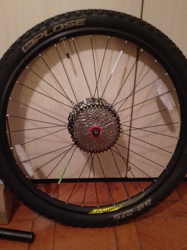

La zitto ne ho smontata una adesso 11-40 dopo un anno e circa 2300 km è ancora buona... ho voluto mettere la 11-46 sempre zttoma il 46 sotto sforzo fa rumore... segno che è troppo storta.

Inserito il - 10/01/2020 : 21:52:47  Mostra Profilo  Rispondi Quotando
tiz_bike ha scritto:
A questo punto direi che Andrea rimette su la sua 11-40 ed io ne prendo una uguale.
Quasi quasi prendo anche le chiavi e mi cimento da solo.
Prevedo disastri ma in un paio di mesi, guardando tutti i tutorial su youtube, forse ce la faccio.
Fatto, mi sento un quasi meccanico.
152,49 KB
bik3r
432 Messaggi
Inserito il - 11/01/2020 : 00:04:51  Mostra Profilo Invia a bik3r un Messaggio Privato  Rispondi Quotando
Hai cambiato anche il deragliatore o funziona con quello di serie?
14781 Messaggi
Inserito il - 11/01/2020 : 00:12:49  Mostra Profilo Invia a andrea 104KG un Messaggio Privato  Rispondi Quotando
Il mio vecchio deragliatore deore xt del 2009 sul 40 va benissimo. Per metere il 46 ho dovuto mettere la piccola prolunga altrimenti non saliva.
complimenti tiz_bike, bel lavoro!
Montata prima di pranzo, la catena sale/scende bene su tutti i pignoni, però sul 40 la rotella più alta del deragliatore tocca la catena.
Fa un rumore fastidiosissimo e soprattutto penso provocare usura e rottura in breve tempo.
C'è qualche regolazione che si può fare, che inclini in basso il deragliatore oppure è necessario cambiare/allungare la catena?
Questa è una foto con catena posizionata sul penultimo pignone (34), in pratica il più grande che c'era prima.
Il margine mi pare comunque poco e, da "meccanico" allo sbaraglio, mai prima di oggi avrei pensato che esistessero questi problemi.
250,39 KB
Sergiom2
3797 Messaggi
Inserito il - 11/01/2020 : 13:54:19  Mostra Profilo  Rispondi Quotando
Oltre a L e H c'è una terza vite che serve ad abbassare o alzare la rotella del deraglistore.
Metti sul pignone più grande e regola...
14781 Messaggi
Inserito il - 11/01/2020 : 14:11:47  Mostra Profilo Invia a andrea 104KG un Messaggio Privato  Rispondi Quotando
Quoto se sale con la vitina dietro dovresti risolvere. Altrimenti bisogna mettere una prolunga, roba da pochissimi euro comunque. Fino al 40 in tutti i miei cambi non ho messo nulla sul 46 ho dovuto metterla.
tiz_bike
163 Messaggi
Inserito il - 11/01/2020 : 14:52:08  Mostra Profilo  Rispondi Quotando
Perfetto, ora va bene.
Quanto adoro il forum.
Grazie mille.
