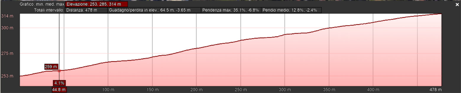

La salita di cui parlo è veramente impegnativa, d'estate la evito anche a piedi. Sono 500 metri circa e solo un piccolo pezzo si arriva a raggiungere una pendenza elevata.
Aggiungo un piccolo screen ricavato da Earth pro, forse intepreto io male il dato. Avete altri tool per calcolare la giusta pendenza?

Io rilevo una pendenza media del 13,6% e probabilmente strappi attorno al 20%. Comunque non poco.
La bici che hai provato tu è una 36v e, per essere una bici dotata di hub a norma, dovrebbe essere già una discreta scalatrice in quanto ha una corona piuttosto piccola che permette di aiutarla in salita.
Ma visto che hai già verificato che non è adatta al tuo scopo non ti resta che scegliere un bici dotata di motore centrale
o ad una con hub ma a 48v.
Dai uno sguardo ai test di PIX.
Ci sono comunque alcune bici, anche a 36v che hanno superato anche il test della ripidissima rampa al 27%.
Modificato da - dibi in data 10/04/2019 19:57:14

ho rifatto i calcoli della pendenza con altri tool online. Effettivamente la pendenza massima è 15%.
