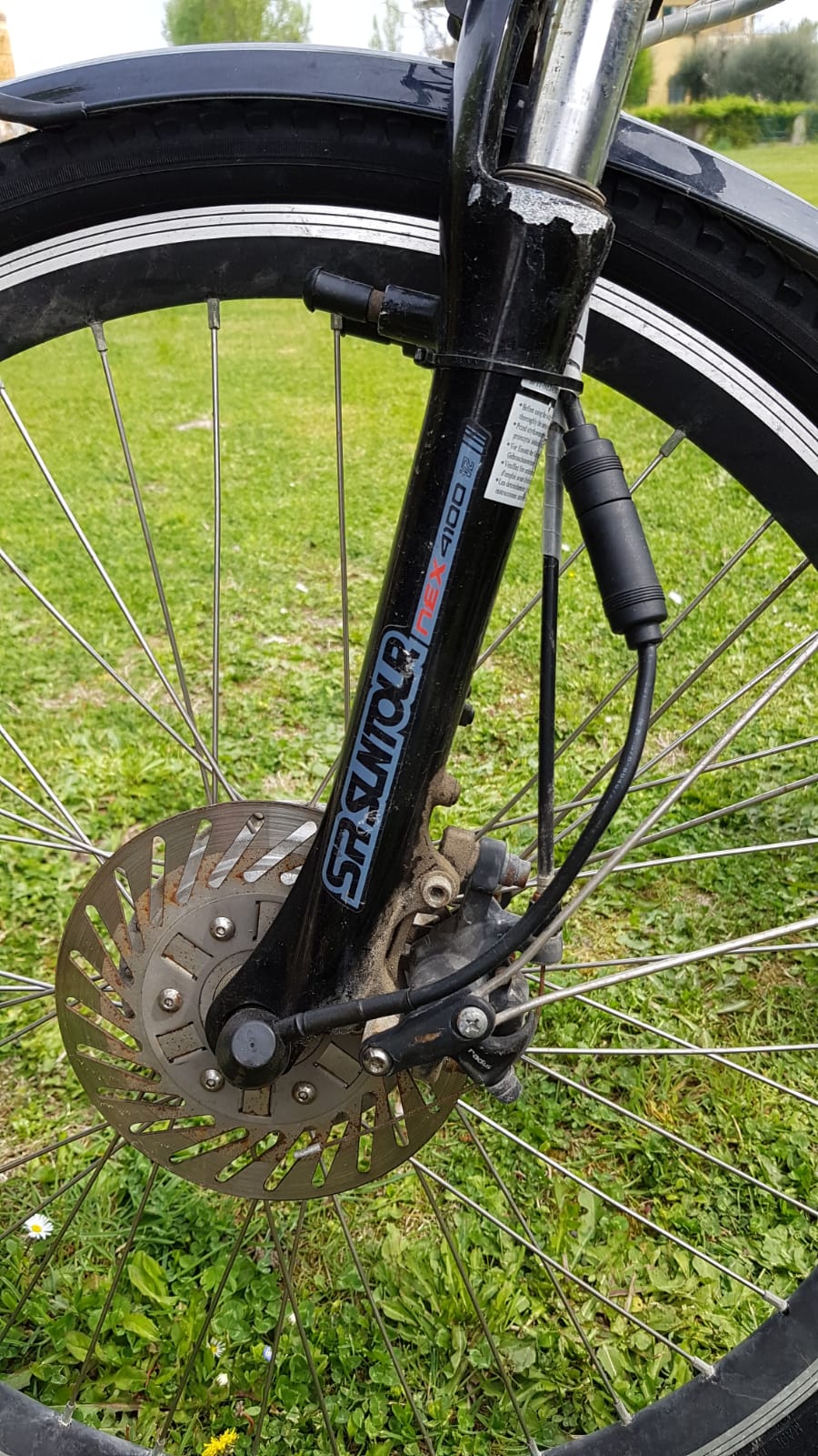

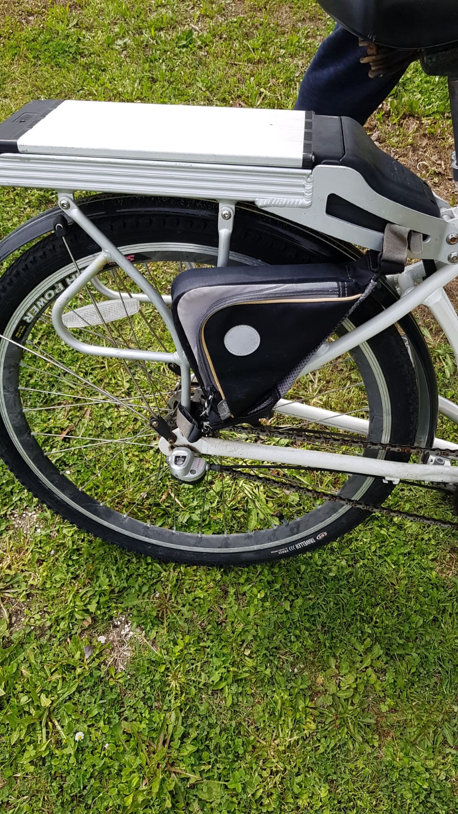

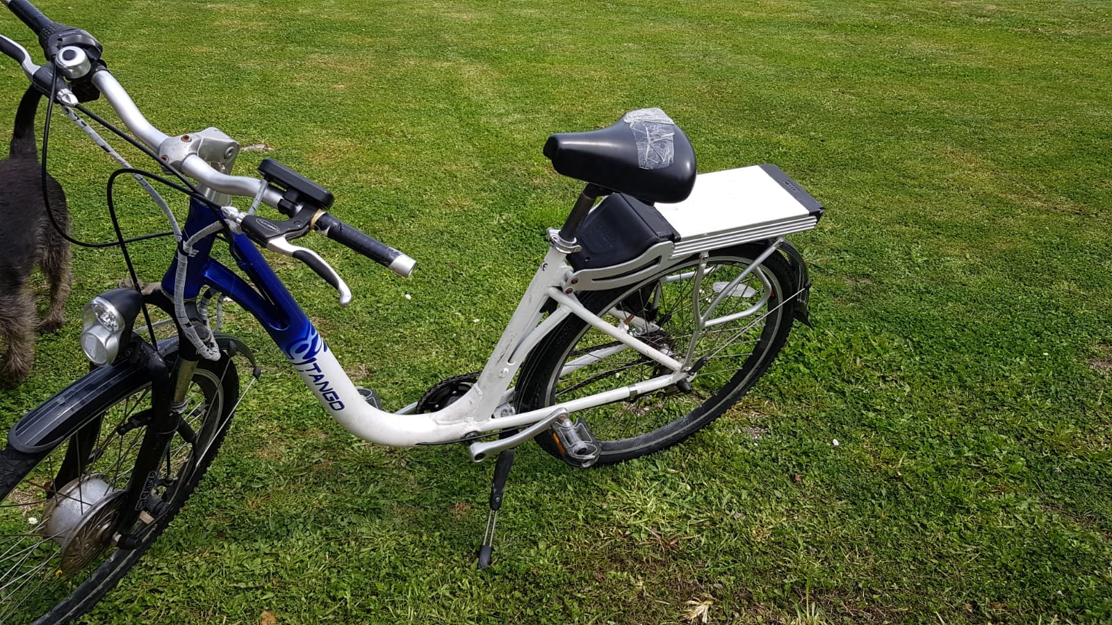

un amico mi ha chiesto di aiutarlo ed io lo chiedo a voi: ha "ereditato" 3 biciclette Tango (cinesone di media qualità, sembra) che non vanno. Le ha portate dal suo ciclista e gli ha detto che è colpa del sensore di pedalata, ma lui non può sostituirlo.
Vi chiedo quindi in primis se è possibile mettere un acceleratore a pollice ed eliminare il PAS; se volessi sostituire i PAS, sapete quali ordinare? Cosa mi consigliate per rimetter in funzione le 3 bici con la minima spesa?
Ho reperito pochissime informazioni in rete e quindi ho difficoltà a capire.....

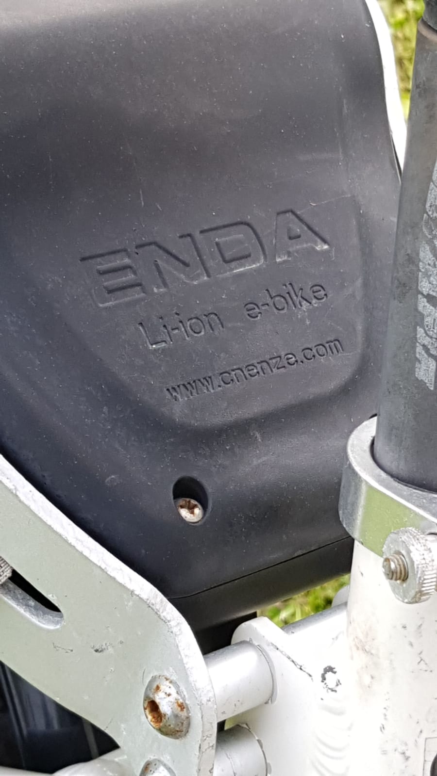

Hai ragione Barba....non sono ben mantenute: sono a disposizione di uno stabilimento balneare e come vedi c è anche sabbia.
Io ho trovato qualcosa qui: http://www.cnenze.com e poi qui: https://enda.en.alibaba.com
sembra abbiano montato sulle loro bici anche 8fun (bafang), ma di bici TANGO non ho trovato nulla e non riesco a capire che motore sia.

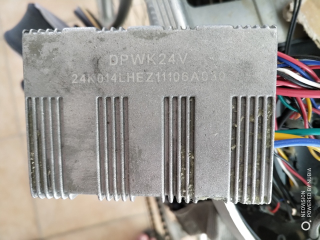

....allora ... ho aperto la scatola che contiene il controller ed ho trovato un cavetto (bianco-rosso-nero) non collegato. Spero sia l'acceleratore (anche sei il connettore è del tipo del pas e non dell'acceleratore) e quindi proverò un trottle. La centralina di cui allego foto sembra essere introvabile e vorrei sostituirla con una compatibile quindi chiedo: vanno tutte bene purché a 24Volt come l'originale? se la bici avesse il torque sensor (molto probanile), posso escluderlo con una nuova centralina che supporti acceleratore a pollice? il motore è sensored ... come posso provarne il funzionamento???
P.S.: le batterie sembrano ok: misurate col tester danno una tensione quasi massima (29V).
177,81 KB
allego anche sito del controller con quello che sembra essere il controller originale: http://www.dapumotors.com/portfolio/jk2-controller/

Quelle bici non hanno certamente il torque sensor, casomai hanno un misero pas...
Comunque visto che come prevedevo le centraline originali hanno il connettore per l'acceleratore perchè vuoi sostituirle?
PS) Il fatto che le batterie si carichino a 29V non dice assolutamente niente circa la loro integrità funzionale, vanno viste sotto sforzo.
PS del PS) Quelle bici non sono nemmeno da 250W continui e 500W di picco bensì da 180W continui e 360W di picco, praticamente non salgono nemmeno a spingerle.

Barba scusa, ma hai visto le caratteristiche della centralina nel link sopra ... dice:"Speed cadence Sensor /torque sensor" ... potrebbe non essere montato torque sensor???
Guarda che se osservi bene le bici non sono cinesone economiche: ammortizzatori sountour, freno a disco, cambio nel mozzo ... sono vecchie ... quello si ... e non meritano spese importanti.
Per quello vorrei mettere centraline nuove cinesi, display e trottle ... poca spesa e massima resa.
