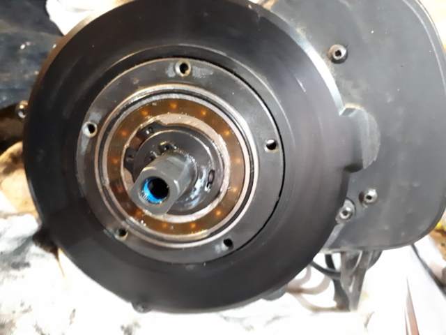

Il motore ha 3.000 km. Bella domanda andrea, non saprei dirti, primo perché non so a cosa serve precisamente il cuscinettone, il motore inoltre non ha rumori strani, è silenziosissimo come quelli nuovi niente che possa darmi qualche indizio.
L'unica cosa che potrei fare è provare ad aprire lato corona per verificare se si vede qualcosa di anomalo

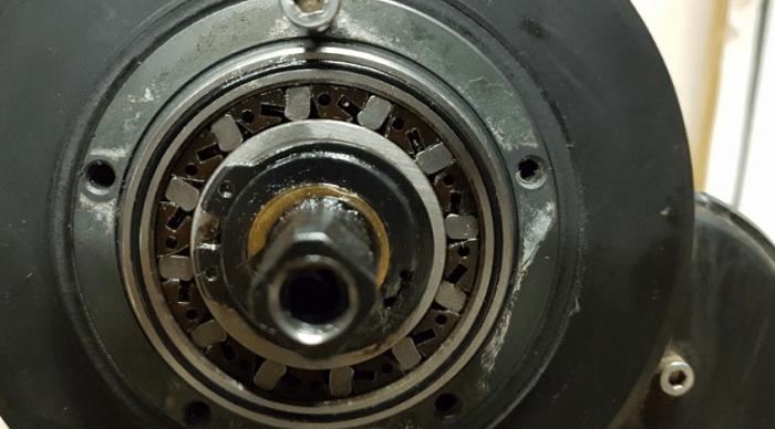

Premi il freno davanti... (non quello dietro) premi con forza sui pedali senza salire sulla sella (lascia la ruota dietro libera di slittare) come se stessi partendo in salita se la corona slitta in avanti la ruota libera è andata...
https://www.youtube.com/watch?v=PWlz4xw3pI8
questa è buona
39,38 KB
questa è rotta
11,61 KB
Quella ruota libera.... non serve a niente! infatti il modello per freno a contropedale non ce l'ha e va benissimo, tanto c'è già la ruota libera posteriore.

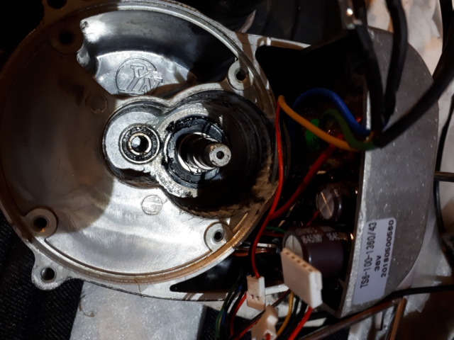

Inserito il - 18/05/2019 : 16:48:42  Mostra Profilo Invia a microchip un Messaggio Privato  Rispondi Quotando
Esatto barba, per dare un'occhiata alla parte del sensore ho visto che bisogna togliere un paio di anelli dall'asse per cui mi sono procurato la pinza e il grasso poi per quando rimontero'. Così non ho scuse

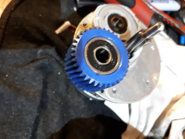

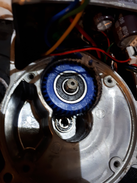

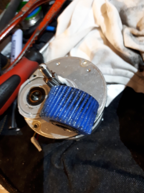

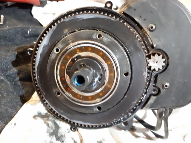

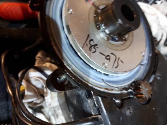

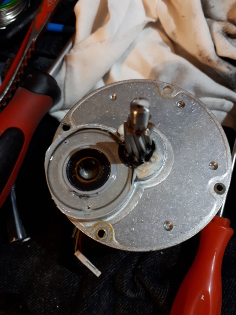

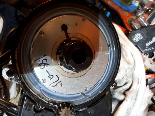

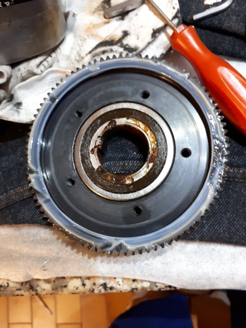

Nel giro si oggi purtroppo dopo 20 km il motore ha riprese ad andare a singhiozzo notevolmente, con una variante, in quache accendi spegni partiva a razzo sempre alla massima potenza, come se avesse un pas e non un torque. Non vedo alternative se non lo smontaggio totale a sto punto. È di sicuro un problema elettrico e non meccanico altrimenti il motore non sarebbe andato a mo di pas. Però le cause possono andare sia sul sensore di sforzo che sulla centralina. Nello smontaggio non ho rilevato nulla di anormale visivamente, anzi devi dire che tutta la meccanica è in condizioni eccellenti come nuovo, anche'ingranaggio blu. Non sono riuscito a togliere il sensore di sforzo, dopo vedo se c'è qualche video o se qualcuno sa dirmi dove. Non posso far altro che rimontare e basta. Onestamente non mi conviene ordinare i pezzi a caso meglio tenerlo come muletto e ordinarne un altro, se non addirittura provare un bafang giusto per cambiare. Boh che dite
Due foto delle condizioni interne dopo 3200 km,possono tornarvi utili.
204,8 KB
195,37 KB
219,44 KB
178,51 KB
186,17 KB
177,93 KB
225,31 KB
248,05 KB
230,31 KB
194,58 KB
Roberto
15285 Messaggi
Inserito il - 26/05/2019 : 22:48:09  Mostra Profilo Invia a andrea 104KG un Messaggio Privato  Rispondi Quotando
L'errore se c'è è nel sensore di sforzo che io non ho mai aperto... sicuro che tolto tutte le clip e battendo dall'altra parte non venga via? Concordo con te, visto che di tsdz2 ne hai tanti provare un bbs01 non sarebbe male visto anche che sono bici da strada...
Modificato da - andrea 104KG in data 26/05/2019 22:49:49
microchip
921 Messaggi
Inserito il - 27/05/2019 : 07:59:54  Mostra Profilo Invia a microchip un Messaggio Privato  Rispondi Quotando
Mi sembra di aver tolto tutto di quello che era visibile, provo a vedere se c'è qualche video senno pazienza non sforzo componentista senza sapere. Oggi pomeriggio, con calma, rimonto tutto, vado di disossidante anche sui contatti e provo. Se il problema persiste, lo tengo per pezzi di ricambio e provo un bbs01 da 350w e cavetto di programmazione, se proprio non aggrada mia moglie lo girerò su quella di mia figlia che lei è meno schizzignosa su queste cose.
Devo dire comunque che la parte meccanica era ancora impeccabile.

microchip
921 Messaggi
Inserito il - 27/05/2019 : 18:53:51  Mostra Profilo Invia a microchip un Messaggio Privato  Rispondi Quotando
Rimontato ma nulla da fare, lo tengo come pezzi a sto punto. È di sicuro il sensore di sforzo ma visto il costo e comunque un minimo di dubbio non rischio.

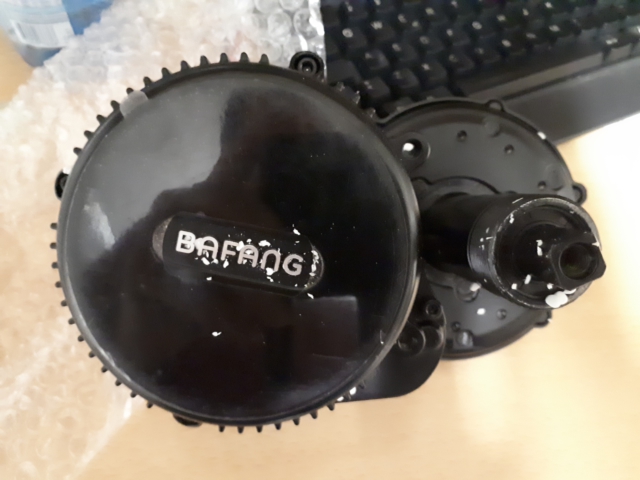

Inserito il - 03/06/2019 : 11:40:12  Mostra Profilo Invia a microchip un Messaggio Privato  Rispondi Quotando
incredibile, sono arrivati primi i cavi dalla cina che il motore dalla germania. che neervi

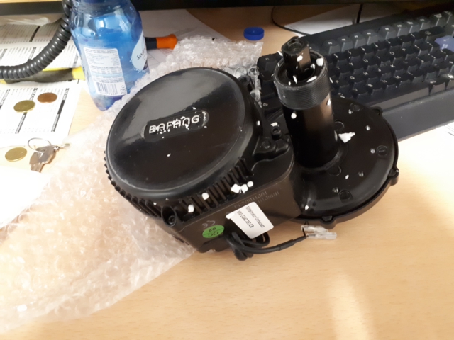

microchip
921 Messaggi
Inserito il - 04/06/2019 : 12:34:29  Mostra Profilo Invia a microchip un Messaggio Privato  Rispondi Quotando
Ok, per stasera rombera' un nuovo motore
