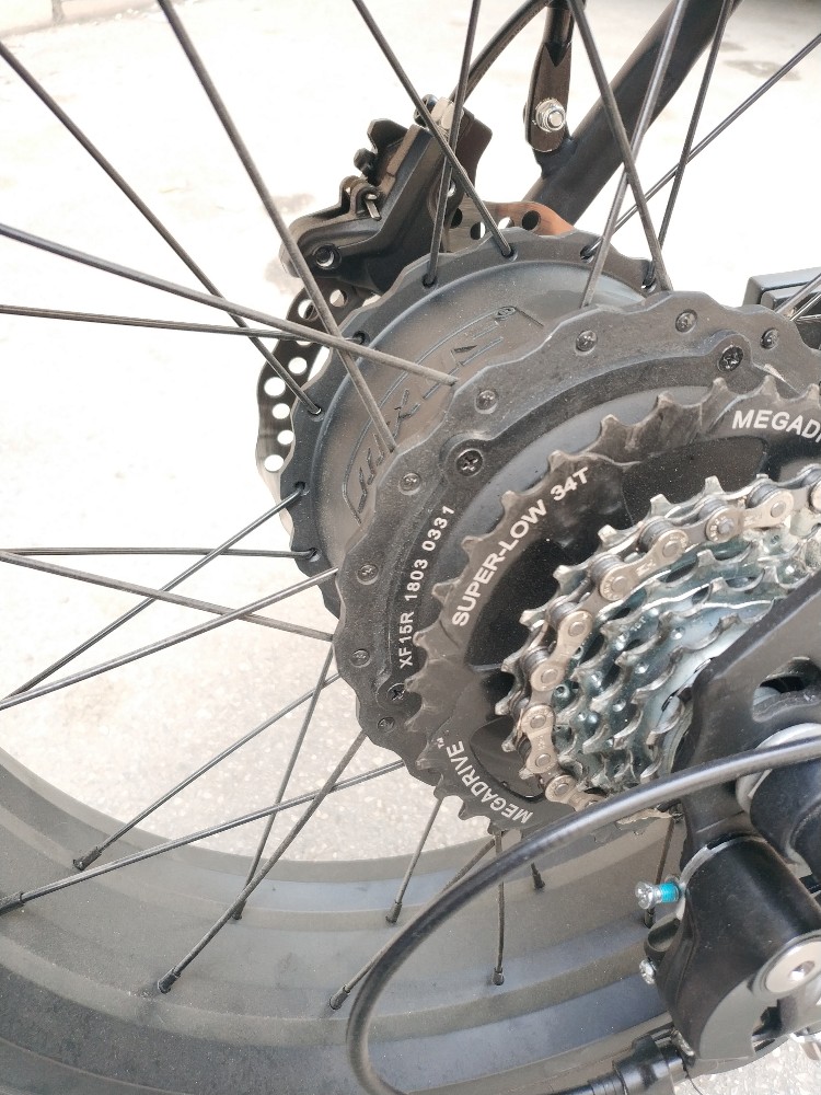

Salve a tutti,
Questo è il motore della mia pieghevole, secondo la vostra esperienza potrebbe reggere con una centralina da 36v 20a?
Sul corpo motore non è riportato alcun valore di targa relativo alla potenza, solo degli adesivi che indicano la tensione di 36v

Il motore magari 20A di picco li regge, ma la batteria che hai adesso???
Di solito i parametri elettrici di una bici sono calcolati "all'osso", e di solito le pieghevoli hanno batterie miserelle calcolate al limite per la centralina di serie...
Posta comunque i dati della tua batteria.
PS) Naturalmente come saprai aumentando la corrente della centralina la velocità rimane identica, aumenta solo il tiro in salita e l'accelerazione da fermo...

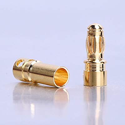

Montata centralina da 20A, adesso si che si ragiona, le salite più ripide sono molto più agevoli, una differenza sostanziale.
Nel montaggio ho riscontrato il surriscaldamento dei connettori di fase, con gli isolamenti praticamente sciolti, ho preferito sostituire i connettori originali con qualcosa di più idoneo
13,52 KB
Sono da 4 mm, e l inserimento sembra molto stabile, speriamo reggano.

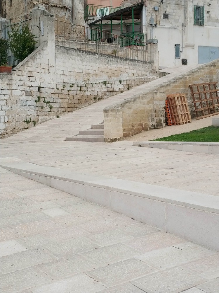

Grazie a te per i preziosi consigli, ora riesco a fare una rampa al 30%, seppure non molto lunga ma, la differenza si vede tutta
213,2 KB
Dalla foto sembra meno impegnativa, ma vi assicuro che è una rampa molto ripida

Inserito il - 25/05/2019 : 14:32:05  Mostra Profilo Invia a Barba 49 un Messaggio Privato  Rispondi Quotando
No, si vede che è tanta roba!!!
