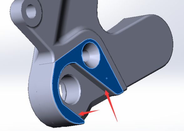

Inserito il - 06/06/2019 : 18:19:00  Mostra Profilo Invia a andrea 104KG un Messaggio Privato  Rispondi Quotando
inoltre non mi convince quest'immagine, sembra abbia bisogno di carro dedicato, forse per quello non si è visto in giro...

Inserito il - 06/06/2019 : 18:25:07  Mostra Profilo Invia a claudio02 un Messaggio Privato  Rispondi Quotando
quello sopra sembrerebbe l attacco freno a disco...
azzo hanno fatto?
comunque ho fatto i calcoli, se esiste e va bene riesco a stare sotto i 18kg. si accettano scommesse

Inserito il - 06/06/2019 : 18:32:40  Mostra Profilo Invia a andrea 104KG un Messaggio Privato  Rispondi Quotando
Essendo il perno passante tondo deve avere un'asola anti-rotazione

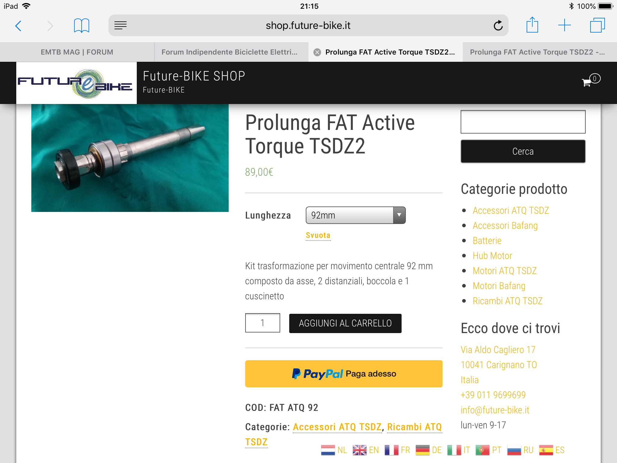

Ciao Claudio
questa prolunga dell’albero Creata apposta da futurbike ti permette di montare il tsz2 sulla tua bike che ha movimento centrale 92 mm
Ecco il link
http://www.shop.future-bike.it/futurebikeshop/prodotto/prolunga-fat-active-torque
Modificato da - Chri27.5 in data 06/06/2019 21:15:09

Chri27.5 ha scritto:
Ciao Claudio
Ecco il link
Però poi ti ritrovi con una linea di catena sballata.
Da specifiche il TSDZ2 ha una linea di catena di 50mm con il movimento centrale largo 68mm.
Montandolo sul quello da 92mm ti ritrovi con una linea di catena di 62mm.
Visto che la linea di catena corretta sarebbe 49mm poi ti trovi con la catena che lavora male sui rapporti più agili.
Modificato da - mspider65 in data 07/06/2019 11:41:16
Vero ma il problema in parte è superabile utilizzando rondelle distanziatrici, considera pure che se stai utilizzando catene per monocorona queste supportano linee catena piu' sballate.
Tieni presente pure che l'utimo rapporto quello piu' leggero con l'aggiunta del motore viene usato molto di rado e comunque funziona ugualmente.
non è vero... il tuo ragionamento sarebbe giusto se il mozzo fosse largo 135mm come con il movimento centrale da 68mm
siccome quel telaio ha sì il movimento centrale da 92mm ma ha pure il mozzo largo 142mm quindi allora la linea catena 62mm si trova già molto più a suo agio .
In realtà la linea di catena per i carri da 135 e da 142 mm è la stessa (49 mm).
Solo se hai un carro posteriore per ruote boost con mozzo da 148mm la linea di catena è leggermente più esterna (52mm).
La ragione è che sui i movimenti centarli filettati i cuscinetti sono esterni mentre sul 92mm pressfit sono interni alla calotta e quindi la guarnitura va quasi a battuta sull'astuccio del movimento centrale.
