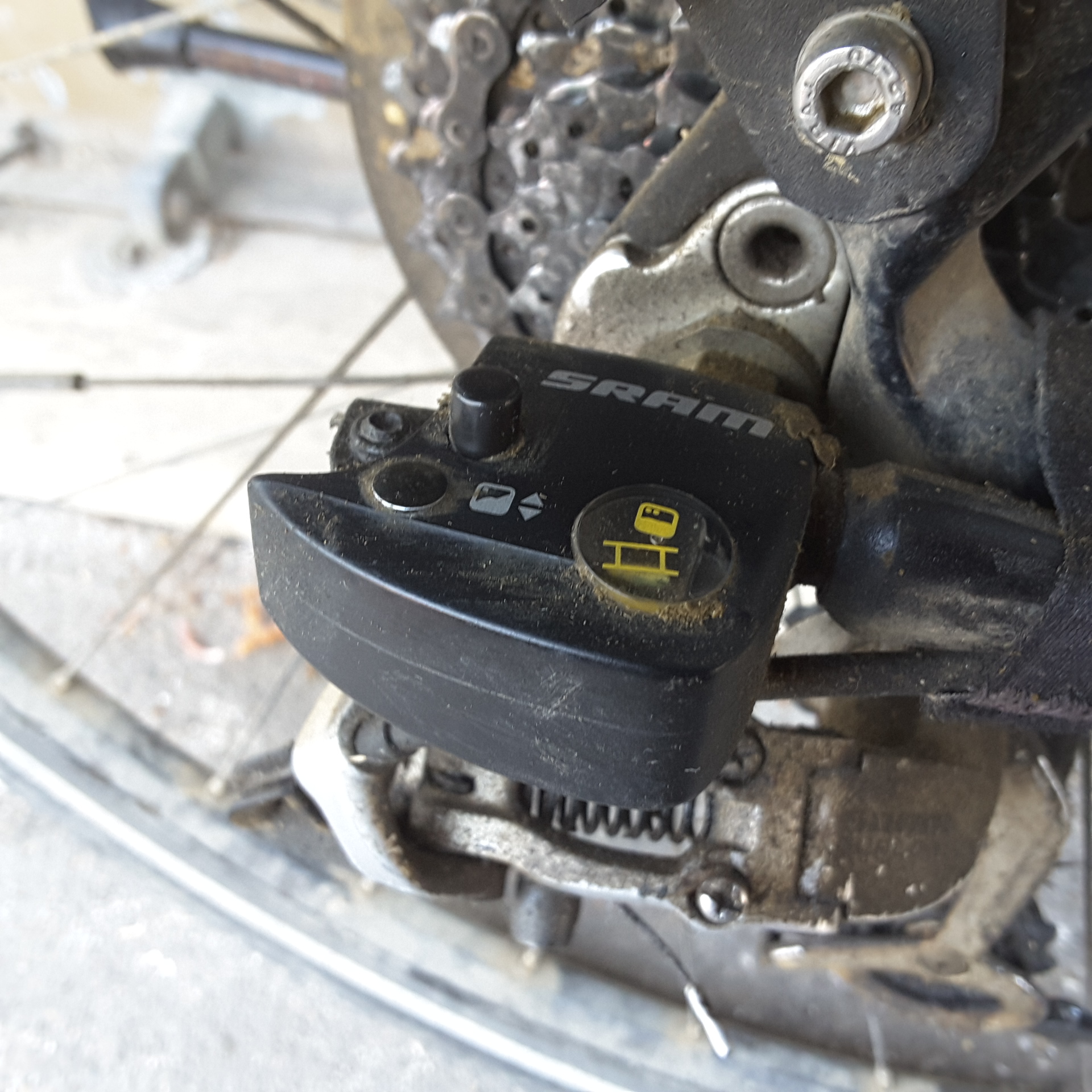

Buongiorno a tutti, dopo due anni di buio con la bipa per problemi fisici,sono tornato a pedalare.
Ho una Haibike xduro trekking del 2014/2015.
Il deragliatore interno al Bosch fa i capricci e rimane sulla posizione centrale. Forzando si riesce a portarlo su quella che dovrebbe essere la corona più grande,generando però tanti rumori di una selezione non precisa.
Una volta avevo un link dove si spiegava come regolare tale deragliatore, ma non lo ritrovo.
Qualcuno può aiutarmi per favore? Stasera dovrei tornare a casa evitando di farmi scoppiare il cuore nei 18km in salira che mi aspettano...

Si,in effetti,rileggendo mi accorgo di aver scritto una inesattezza.
Non intendevo interno al motore,ma al mozzo posteriore, lo Sram.
La lunga inattività mi ha fatto confondere...
Scusatemi

Devi pulire profondamente la catena, la corona, i pignoni e tutto il deragliatore, poi lubrificare di nuovo con uno spray apposito: Non lo senti che la trasmissione grida vendetta?!?
Come fai ad andare in giro con un mezzo così trascurato?
Nella prima foto che hai messo si vede addirittura che la catena è talmente inchiodata che viaggia a zig-zag anzichè essere stesa...

Inserito il - 05/06/2019 : 13:43:08  Mostra Profilo Invia a Gianluca1960 un Messaggio Privato  Rispondi Quotando
Si,la pulizia rientra nella manutenzione che vorrei fare sabato.
Avevo una gran voglia di pedalare nuovamente e stamani o ripreso la bici dopo quasi due anni di fermo.
Però non credo sia solo lo sporco ad impedirmi di cambiare.
Ci sarà il modo di regolare quella "scatoletta nera"...giusto per tornare a casa stasera senza 200bpm

Lo sporco deve essere rimosso sicuramente, ma gli ingranaggi sono interni e penso sia poco influente per il funzionamento degli stessi.
Il cambio che è bello sporco,come si vede, funziona perfettamente ,in modo fluido,lineare e senza saltellare da un rocchetto all'altro.
È quello che si chiama DualDrive,se non ricordo male, che non va come deve.

quindi c'è un cambio nel mozzo più un pacco pignoni a 6V, che roba strana.
Pulisci tutto per bene, lava con petrolio bianco o con il pulitore per trasmissioni muc off, lubrifica tutto, sostituisci le guaine ed i cavi che se non scorrono bene possono creare malfunzionamenti come quelli da te descritti.
Ma la batteria dopo 2 anni di fermo come sta?

Inserito il - 05/06/2019 : 16:01:05  Mostra Profilo Invia a Gianluca1960 un Messaggio Privato  Rispondi Quotando
La batteria è in ottimo stato,perché non è mai stata scarica e periodicamente veniva ricaricata.
Haibike montava il Dual Drive su molti modelli in quegli anni.

Inserito il - 06/06/2019 : 07:37:43  Mostra Profilo Invia a Gianluca1960 un Messaggio Privato  Rispondi Quotando
Risolto, grazie

Inserito il - 06/06/2019 : 10:10:13  Mostra Profilo Invia a Gianluca1960 un Messaggio Privato  Rispondi Quotando
ProBike a Firenze, in pochi minuti hanno regolato dai due registri.
Serietà e professionalità, dopo che, sempre a Firenze , quattro officine sempre legate ad Haibike mi hanno rimbalzato per anifesta incapacità.
