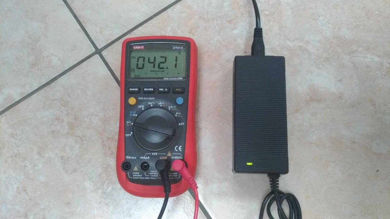

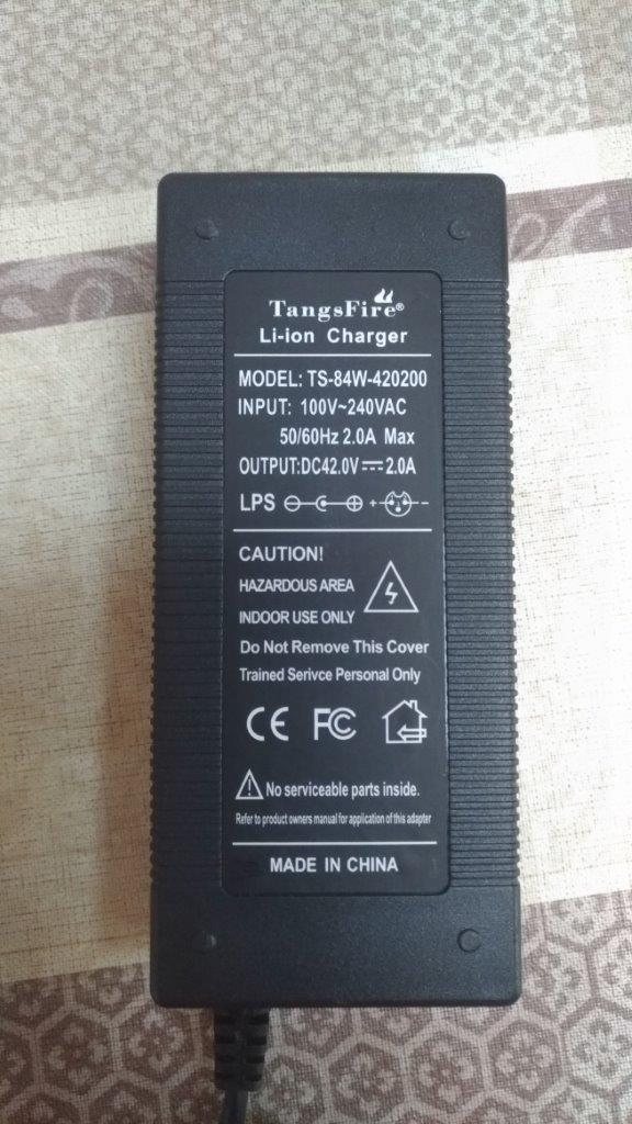

Ho acquistato un caricabatterie da 36v (42V) economico che mi sarebbe servito per caricare la batteria extender per il motore AM80 la cui batteria si carica a 41,8V a piena carica.

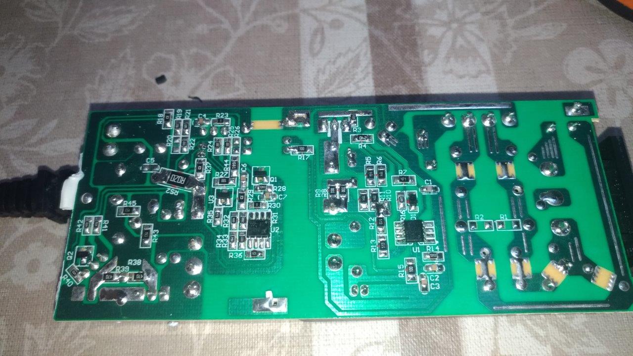

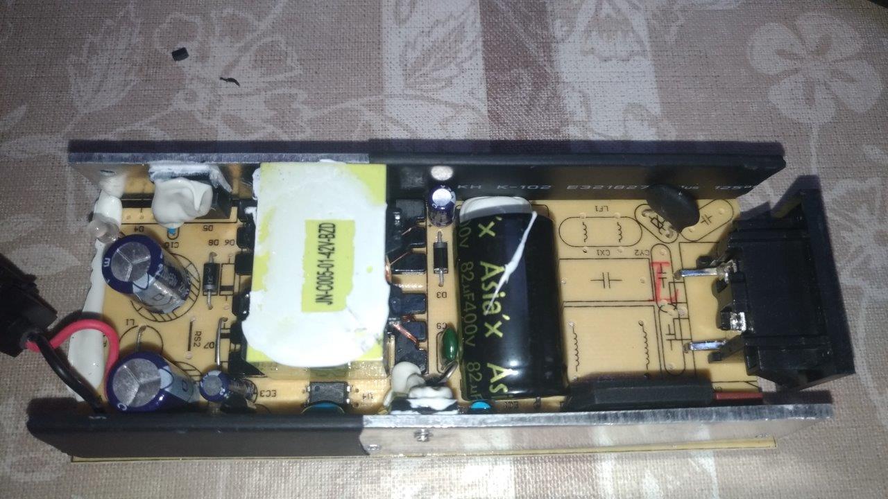

Una volta aperto il case di plastica stampata, cerco il trimmer per abbassare la tensione da 42,1V a 41,8V, ma trovo solo un circuito stampato relativamente semplice e spoglio, senza nessuna possibilità di taratura.
Pensavo che ci fossero almeno 2 trimmer uno per la tensione ed uno per la corrente, invece proprio niente.
L'ideale sarebbe riuscire a trovare la resistenza o il sistema pensato per regolare i 42v, ma scovare uno schema elettrico lo ritengo impossibile.

Questo è il caricabatterie:
https://www.amazon.it/gp/product/B07D7RX7TW/ref=ppx_yo_dt_b_asin_title_o01_s00?ie=UTF8&psc=1
