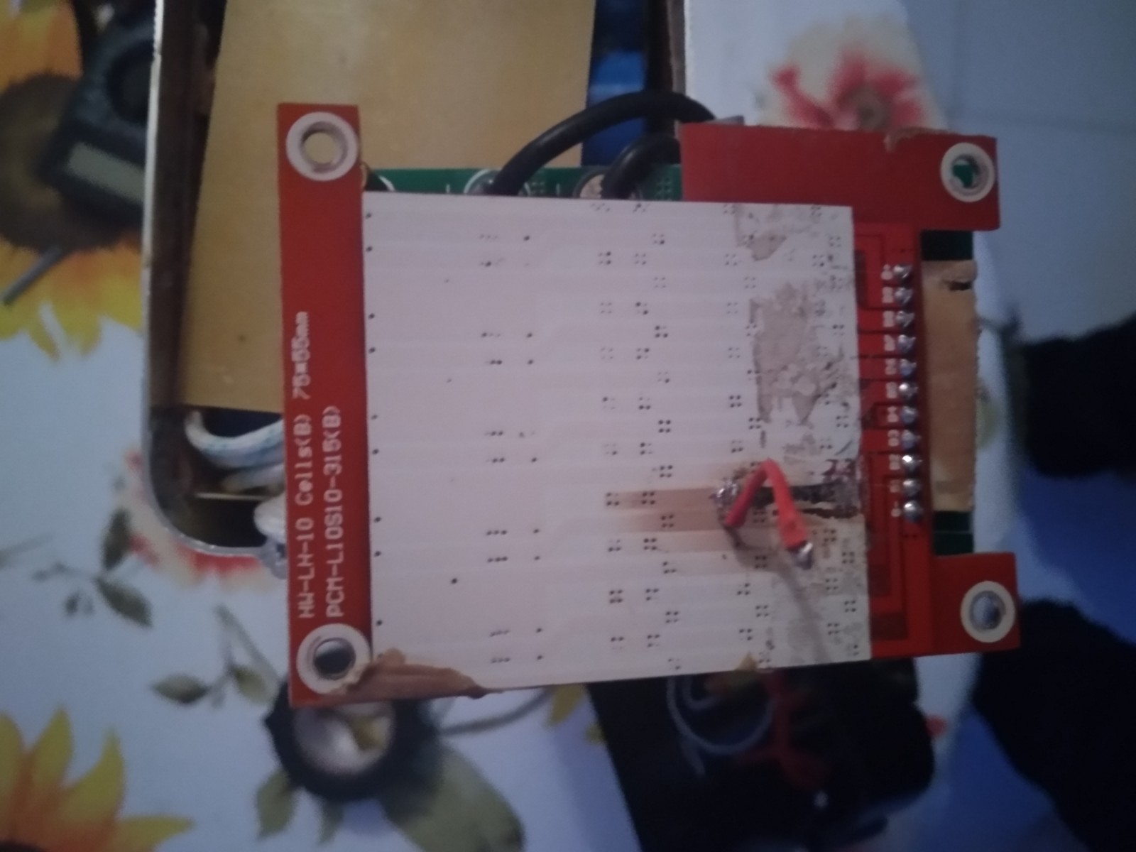

Ciao a tutti, mi sono iscritto qualche giorno fa ed e' la prima volta che scrivo. Ho grossi problemi con una batteria 36v 10ah. Dopo aver usato la bici metto in carica la batteria ma inizia a puzzare di bruciato, la stacco immediatamente e la apro dopo aver atteso un paio di ore la ho aperta per controllare il problema e vedo una pista della PCM bruciata ma dopo aver controllato tutti i pacchi ed eventuali cavi in corto e verificato che era tutto in ordine ho provato a ponticellare la pista bruciata ma senza nessun risultato, controllo meglio e vedo due resistenze sotto il circuito che si sono isolate. a questo punto credo che la cosa migliore sia sostituire la PCM ma cercando su internet non sono riuscito a trovarne una uguale. avete idea di chi puo' averla?. Il modello e': PCM-L10S10-315(B).
Vi ringrazio in anticipo e vi saluto Mauro Pietrucci

Per PCM intendi il BMS ?
Con quella sigla li ho trovati solo su Alibaba in cina, devi scrivere al produttore, quasi tutti hanno un minimo d’ordine di un paio di pezzi (eventualmente uno lo tieni di scorta):
https://www.alibaba.com/product-detail/ebike-kit-10s-36v-li-ion_1720039762.html
https://szayaatech.en.made-in-china.com/product/VblxGjsyMNrC/China-PCM-for-37V-Li-ion-Li-Polymer-Battery-Pack.html

A occhio credo che un qualunque bms 10s possa andare bene, ovvio se lo trovi uguale meglio. Comunue controlla assolutamente la tensione di ogni parallelo, se ci sono problemi alle celle è un guaio. puoi farlo dal pettine ho da quelle dieci saldature che si vedono in foto. Se la batteria fosse carica misurando dalla prima alla seconda saldatura dovrebbe dare 4,2v dalla prima alla terza 8,4 e così via per multipli di 4,2.
Se non è carica l'importante è checomunque tutti paralleli siano alla stessa tensione.
Puoi anche misurare il 1° col secondo, il secondo col terzo ecc. in questo caso devono dare tutti la stessa tensione.

<grazie a tutti, ma su alibbaba avevo gia' provato, ma non rispondono anche se come ordine diconi minimo 1 pezzo. anche io credo che qualunque basetta da 10ah vadi bene, ma in quelle che vedo in figura anno 3 fori a saldare co CH-, P-. La mia solo B- e P-. il CH- sara il P-?.

non si é allegato il file, eccolo.
