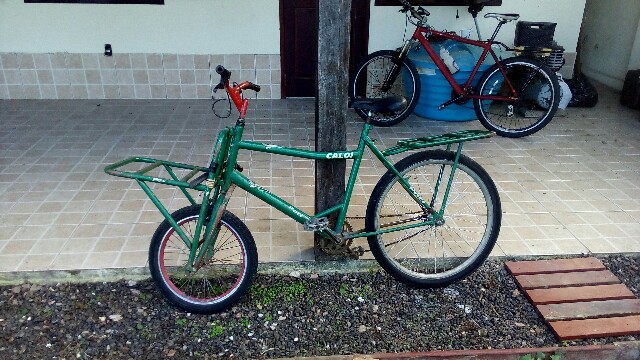

Buongiorno a tutti.
Sto aprendo una pizzeria da asporto in Brasile e vorrei kittare una bici cargo che mi hanno regalato, e di cui allego foto.
L'uso consiste in consegne qui' intorno e per fare le piccole spese.
Non ci sono salite , zona mare e per le consegne piu distanti usero' un motoboy , quindi tragitti brevi.
Tra qualche giorno torno in Italia , vorrei approfittare per comprare quello che serve , a parte la batteria che credo sia un problema per il trasporto in aereo e che quindi acquistero' qui in Brasile.
Ho letto un po' il forum e credo di aver capito che sia meglio per il mio caso un motore sul mozzo posteriore da 48 Volt e batteria " capiente" o sbaglio?
Grazie a quanti daranno utili consigli e ovviamente pizza offerta dalla casa se passate da ste parti...

36682 Messaggi
Inserito il - 19/06/2019 : 20:00:06  Mostra Profilo Invia a Barba 49 un Messaggio Privato  Rispondi Quotando
Ciao, se hai il carro posteriore largo 135mm puoi montare un motore nel mozzo senza grosse difficoltà, dai una misurata col metro e vedi...

duka3
9 Messaggi
Inserito il - 19/06/2019 : 23:05:25  Mostra Profilo  Rispondi Quotando
il carro posteriore e' largo 120mm , crea problemi? consigli su quale modello e marca?
36682 Messaggi
Inserito il - 20/06/2019 : 09:45:49  Mostra Profilo Invia a Barba 49 un Messaggio Privato  Rispondi Quotando
Purtroppo i motori nel mozzo posteriore sono da 135mm, quindi non li puoi montare senza fare modifiche: In pratica visto che userai un solo pignone (cosa che trovo comunque assurda per una cargo bike) potrai diminuire lo spessore del distanziale destro del motore di almeno 10mm e poi allargare leggermente il carro della bici durante l'inserimento della motoruota...
Nel caso intendessi acquistare una motoruota già assemblata dovrai anche far rifare la scampanatura del cerchio, togliendo spessore a destra il cerchio si decentra rispetto al telaio e va riposizionato lavorando sui raggi.
Naturalmente ti occorrerà un motore da tiro, tanto della velocità credo che non ti serva, quindi un 48V-200RpM.

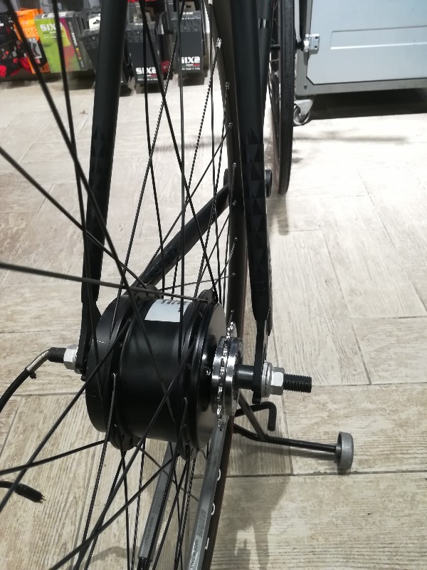

Inserito il - 20/06/2019 : 10:27:59  Mostra Profilo  Visita l'Homepage di blindo7 Invia a blindo7 un Messaggio Privato  Rispondi Quotando
136,03 KB
Ciao questo è un hub cute q100 puoi trovarlo su Bmsbattery.com e poi farlo raggiare, l'ho montato su una cinelli singlespeed con il carro da 120 o forse meno, vedi la boccola nera, è lunga circa 4cm,togli il dado la tagli a misura e rimonti per come ti serve, poi fai raggiare la ruota, logicamente potrai montare massimo 6/7 marce a filetto,
Su Bmsbattery trovi anche centralina display e tutto il necessario, per contro la. Spedizione è alta e la dogana assicurata
Inserito il - 20/06/2019 : 10:36:02  Mostra Profilo  Visita l'Homepage di blindo7 Invia a blindo7 un Messaggio Privato  Rispondi Quotando
Il motore è 36V e non gradisce esser strapazzato con potenze maggiori, puoi prendere il 201rpm che è quello da 25kmh,
Altrimemti ce il q128 anche 48V ma non sono sicuro che sia abbassa ile a 120mm,è il fratello più grande

Anche con il Bafang SWXH - più robusto del Cute - puoi fare lo stesso lavoro che suggerisce blindo, io lo monto monomarcia su di una BMX. Puoi trovarlo su BMSbattery oppure su aliexpress o su mille altri siti, prendi il 201rpm/36v.
Inserito il - 20/06/2019 : 12:18:59  Mostra Profilo  Visita l'Homepage di blindo7 Invia a blindo7 un Messaggio Privato  Rispondi Quotando
Purtroppo con l'ottimo swxh non e fattibile, ha l'asse di 135mmx14,poi diventa 12 nel punto filettato che entra nei forellini,
Mentre il cute è interamente 12, e anche più fragile e leggero

Inserito il - 20/06/2019 : 16:23:25  Mostra Profilo  Visita l'Homepage di blindo7 Invia a blindo7 un Messaggio Privato  Rispondi Quotando
il cute ha l'asse che è tutto da 12mm e la battuta a 135 la fa con una boccola di 374 cm ed un dado,quindi tagliandola o mettendo spessori
più piccoli si può arrivare a nche sotto i 120mm ma si perdono rapporti,questo vale per quello filettato,quello a cassetta ha l'ingombro 138 e basta,
mentre il bafang ha la parte centrale da 14mm,mentre quella che va nei forcellini da 12mm , quindi anche togliendo gli spessori vari non si riesce a scendere sotto i 135,logicamente il bafang ha un'asse più robusto,in teoria si può far tornire ma diventa un lavoro lungo e per pochi,
come dicevo sopra il q128 è quelo che ha le misure simili al bafang,c'è il 48V 201rpm,ma non so se ha la stessa boccola modificabile
4179 Messaggi
Inserito il - 20/06/2019 : 17:11:37  Mostra Profilo Invia a giordano5847 un Messaggio Privato  Rispondi Quotando
Se guardi qui: http://www.jobike.it/forum/topic.asp?TOPIC_ID=77838 il motore keyde l'ho ridotto a 130 sostituendo un dado. Il motore ha al suo interno la centralina e il PAS. Batteria e motore e tutto funziona.
Non l'ho ancora provato, al banco dà buone impressioni.
