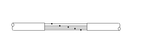

Salda avendo cura di sfalsare come qui, se hai della ricchezza attorciglia i fili avendo cura che le saldature non si tocchino.
Metti un po di colla a caldo o nastro isolante per ripristinare lo spessore.
Prima di saldare avrai infilato un manicotto auto stringente, calzi la zona saldata e fai stringere il manicotto.
Io sigillo le due stremità con una goccia di loctite.
Il mio amico Oscar lo descrive bene qui http://www.webalice.it/c.designer/giunzione_cavi.htm

Cavolo questa delle saldature sfalsate non la sapevo infatti mi vengono sempre antiestetici grumi. Giordano supertop!
