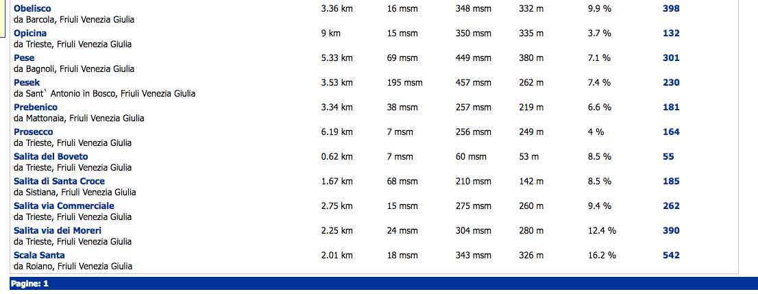

Serjump ha scritto:
Abbastanza potente da permettermi di fare salite con pendenza 8-12% senza grosse sofferenze. Le salite sono frequenti e la minima è al 4%, ma esiste anche "via commerciale" che è quasi 3 km e ha una pendenza del 9,4%.
I cartelli parlano del 16% e non del 9,4...

Buongiorno, la misura l'ho presa da qua http://www.salite.ch ..portale Svizzero.
Di pieghevoli elettriche a Trieste ne vedo in giro.. sono qui per un consiglio..
Scala Santa, via dei Moreri ..via Commerciale non le farei comunque se non per esperimento.

1680 Messaggi

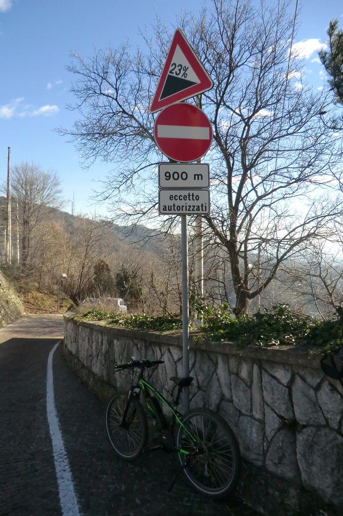

Inserito il - 02/07/2019 : 08:54:21  Mostra Profilo  Rispondi Quotando
sarà anche come dice il sito, ma il cartello alla fine di scala sante dice ben diverso....
e la mia pompetta pure......
forse il sito da delle medie, ma resta il fatto che medio o meno, la bici de farsi il 23% di punta massima comunque....
Modificato da - Bilbo in data 02/07/2019 08:56:06
23%.."fine scala santa" per me vista solo in foto! Ma comunque non è il mio target per la pieghevole
7772 Messaggi
Inserito il - 02/07/2019 : 09:49:10  Mostra Profilo Invia a job un Messaggio Privato  Rispondi Quotando
Il sito svizzero mostra la pendenza media e le salite a Trieste hanno questa caratteristica, strapponi micidiali ma alternati a tratti molto leggeri (si pensi a via Rossetti), questa caratteristica significa che bisogna avere una bici in grado di superare pendenze notevoli ma brevi, quindi con meno probabilità di surriscaldamento di salite che magari si trovano in montagna, ne so qualcosa, infatti con le mie a Trieste sono riuscito ad andare dappertutto invece alcune motorizzazioni si surriscaldavano in percorsi dalla pendenza media uguale ma più costante.
