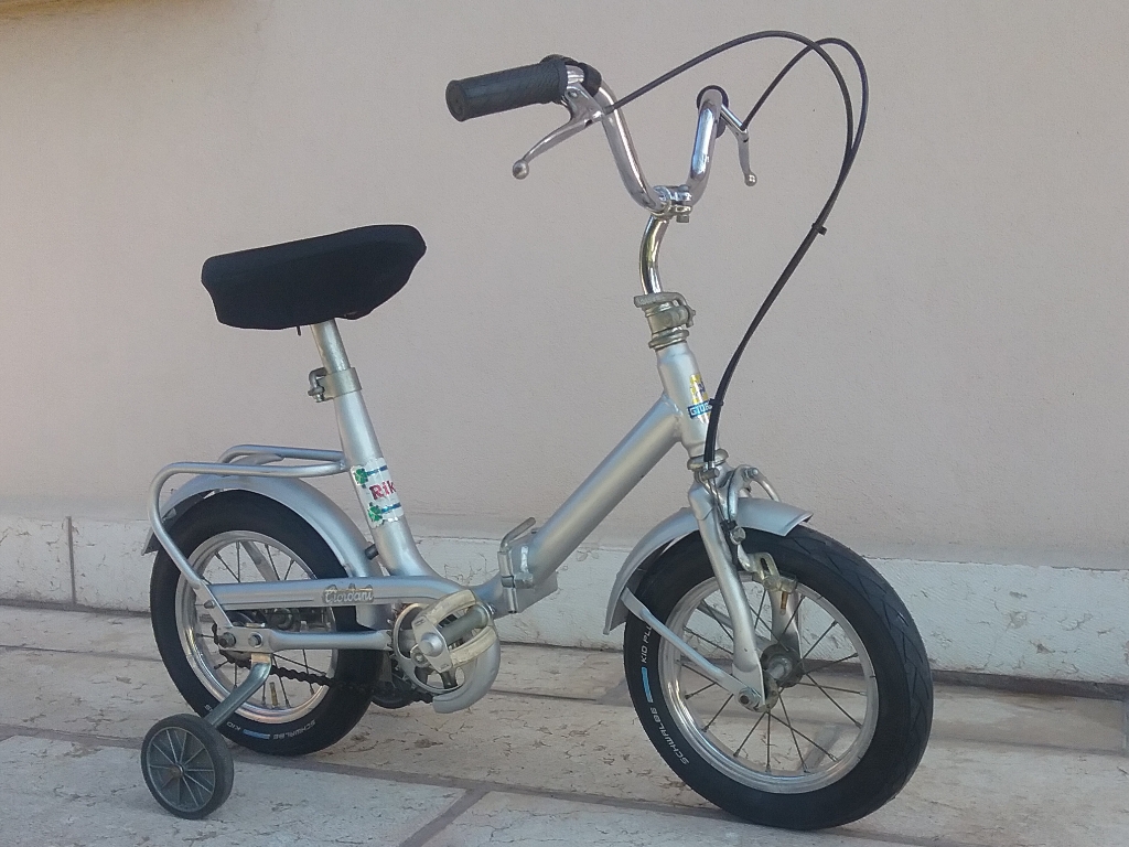

Oggi ho terminato il restauro di una piccola bici da 12" per un mio nipotino.
La bici ha 40 anni! Fa ancora la sua bella figura.
Notare che è anche pieghevole...

Carinissima! Sembra nuova
9064 Messaggi
Inserito il - 04/07/2019 : 16:49:30  Mostra Profilo Invia a claudio02 un Messaggio Privato  Rispondi Quotando
bella ed eterna
hai montato le forcelle rovesce
36551 Messaggi
Inserito il - 04/07/2019 : 17:11:44  Mostra Profilo Invia a Barba 49 un Messaggio Privato  Rispondi Quotando
Quotone, bel lavoro ma la forcella devi girarla di 180°, montata così rende la bici fortemente instabile!!!

Grazie della segnalazione, provvedo subito.

anche l'inclinazione della sella non va bene, deve essere orizzontale o lievemente inclinata in avanti, volendo perfezionare l'ottimo lavoro di restauro accorcerei i cavi dei freni

Bene, forcella girata, avrei dovuto capirlo anche dai freni... meno meno male che c'è il forum.
Steu851, le guaine sono lunghe ma le ho fatte come le originali, per la sella hai ragione è troppo inclinata indietro, purtroppo non è regolabile, il tubo è saldato direttamente sulla sagoma in lamiera interna alla sella, proverò a piegare la lamiera, al peggio taglio e risaldo.

il freno va comunque davanti alla forcella
[/quote]
probabilmente erano state già cambiate comunque la bicina deve piacere a te, non a me
Per la sella chi la userà non penso avrà fastidi come potremmo avere noi più attempati, se non è regolabile lasciala così, probabilmente il tubo sella non è il suo ed è pensato per un telaio col tubo meno inclinato.

Sempre davanti, ma con la forcella giusta i tasselli rimangono perpendicolari alla pinza come erano in origine, dalla foto si vede che ho dovuto inclinarli in modo anomalo.
Qualcosa ho imparato, servirà per la prossima...
