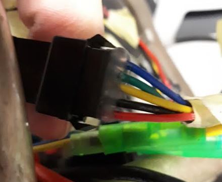

questo è quello della bici
26,52 KB
Se recupero il connettore della bici e rispetto la colorazione dei fili sono a posto o rischio che non funzioni. C'è un sesto cavo su quello di pswpower bianco che è indicato come speed sensor ma in teoria basta mozzarlo visto che l'hub della bici non lo ha.

I colori dei 5 cavetti del connettore del sensore di hal, ho riverificato e li ho rispettati ma probabilmente barba ci ha visto giusto, i colori della centralina non corrispondono con quelli del vecchio motore.
Dando per scontato che nero e rosso siano rispettati universalmente come positivo e negativo mi concentro sui rimanenti 3. Sono 9 combinazioni con un po di pazienza li provo tutti

Ho provato a lavorare sui cavi, ho testato tutte le combinazioni ma posso affermare che la combinazione era corretta, in effetti quando è fuori fase è diverso il comportamento.
