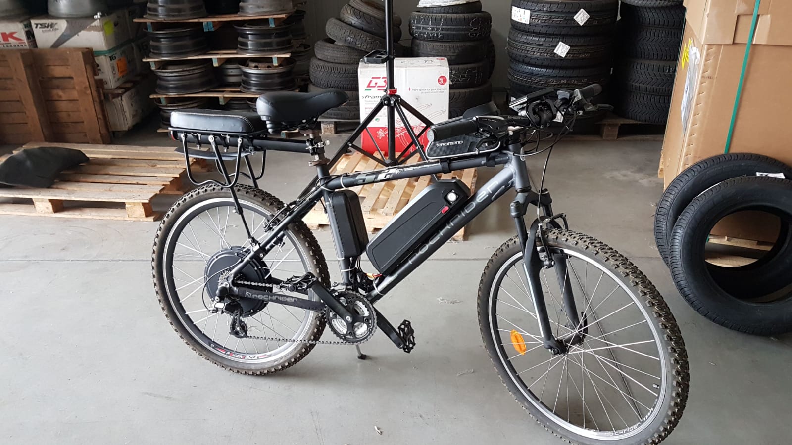

In linea con le altre che ho fatto . Questa è una Rockrider 26 alluminio. Stesso kit delle altre ma questa volta la batteria da me assemblata Sony vtc6 5P13S è racchiusa in un case a siluro, stessa cosa per la centralina che ha un altro case tutto suo. Allego foto.

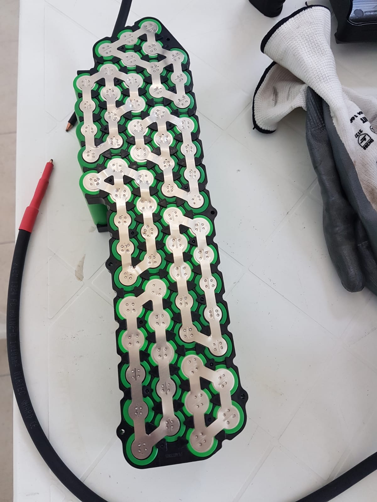

Batteria 5P13S celle sony VTC6 puntate con strips in puro nickel misura 6mm spessore 0,15

Che bel lavoro... complimenti!

Grazie Andrea ne sono soddisfatto

Che motore è?

Ciao Paolo, il motore è un rh205
