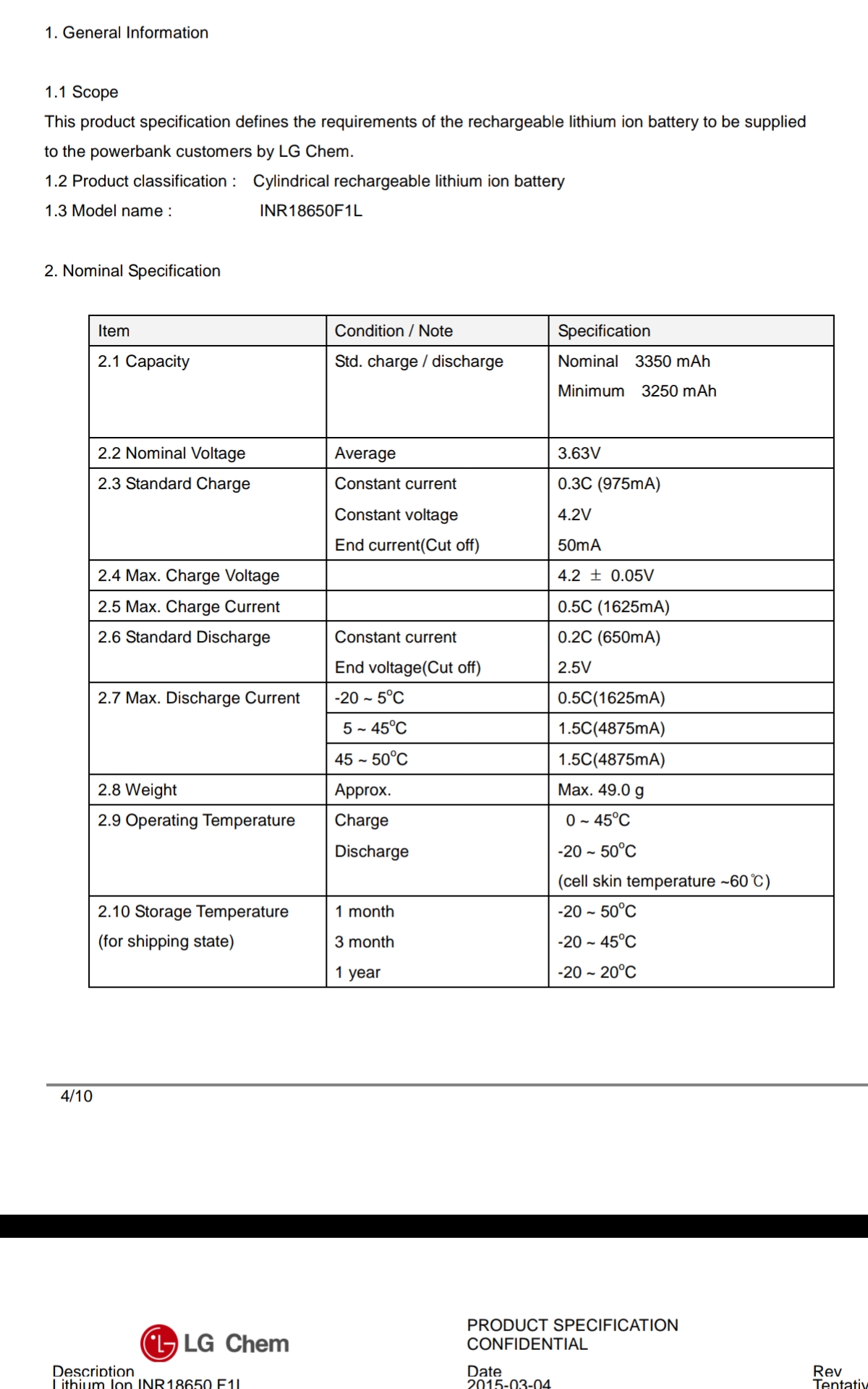

Sergiom2
3797 Messaggi
Inserito il - 15/07/2019 : 22:30:49  Mostra Profilo  Rispondi Quotando
451,06 KB
36682 Messaggi
Inserito il - 16/07/2019 : 08:57:57  Mostra Profilo Invia a Barba 49 un Messaggio Privato  Rispondi Quotando
Vero, sono celle poco performanti, infatti lavorano con 1,5C di corrente massima...
