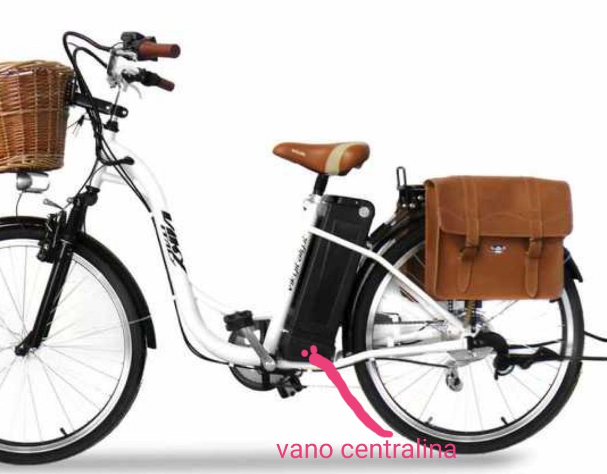

Sicuramente sarà la centralina. In quel tipo di bici è alloggiata proprio sotto la batteria.
Hai aperto il vano che ospita la centralina e ne hai controllato le connessioni?

Ho aperto tutto, la centralina non è, è proprio la batteria.
Le connessioni ci sono tranne una, appena posso faccio una foto.
Però ripeto il problema si propone quando faccio uno sforzo un po' più sostenuto. Poi magari si aggiusta e riparte...

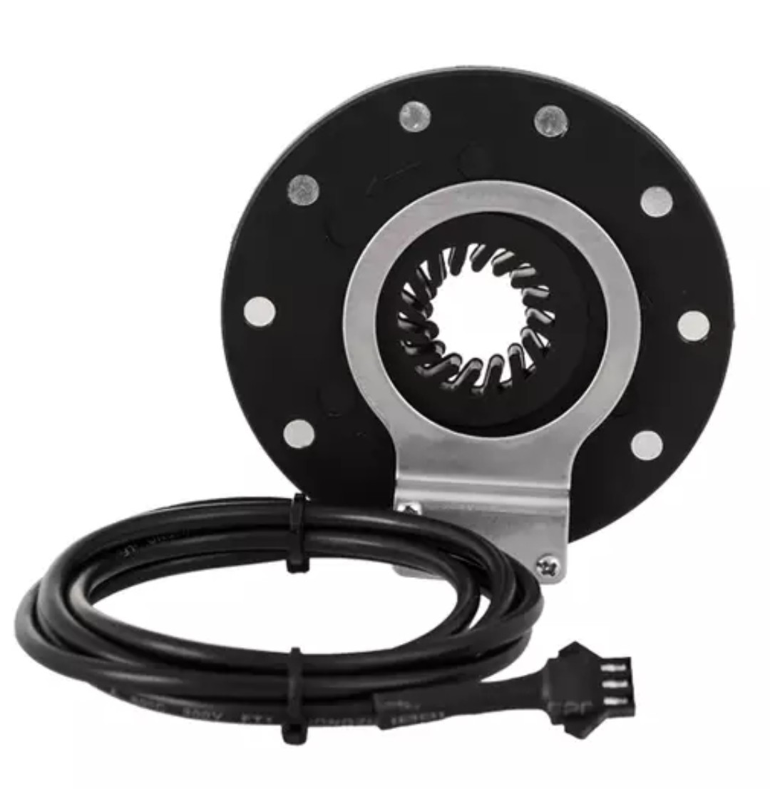

Generalmente è sul movimento centrale dal lato opposto alla corona
È un dischetto di plastica con dei magneti che ruotando quando pedali scorrono su un sensore. Il dischetto deve essere centrato in modo che tutti i magneti passano alla stessa distanza dal sensore
Controlla bene e controlla pure che non si sia staccato qualche magnete.
