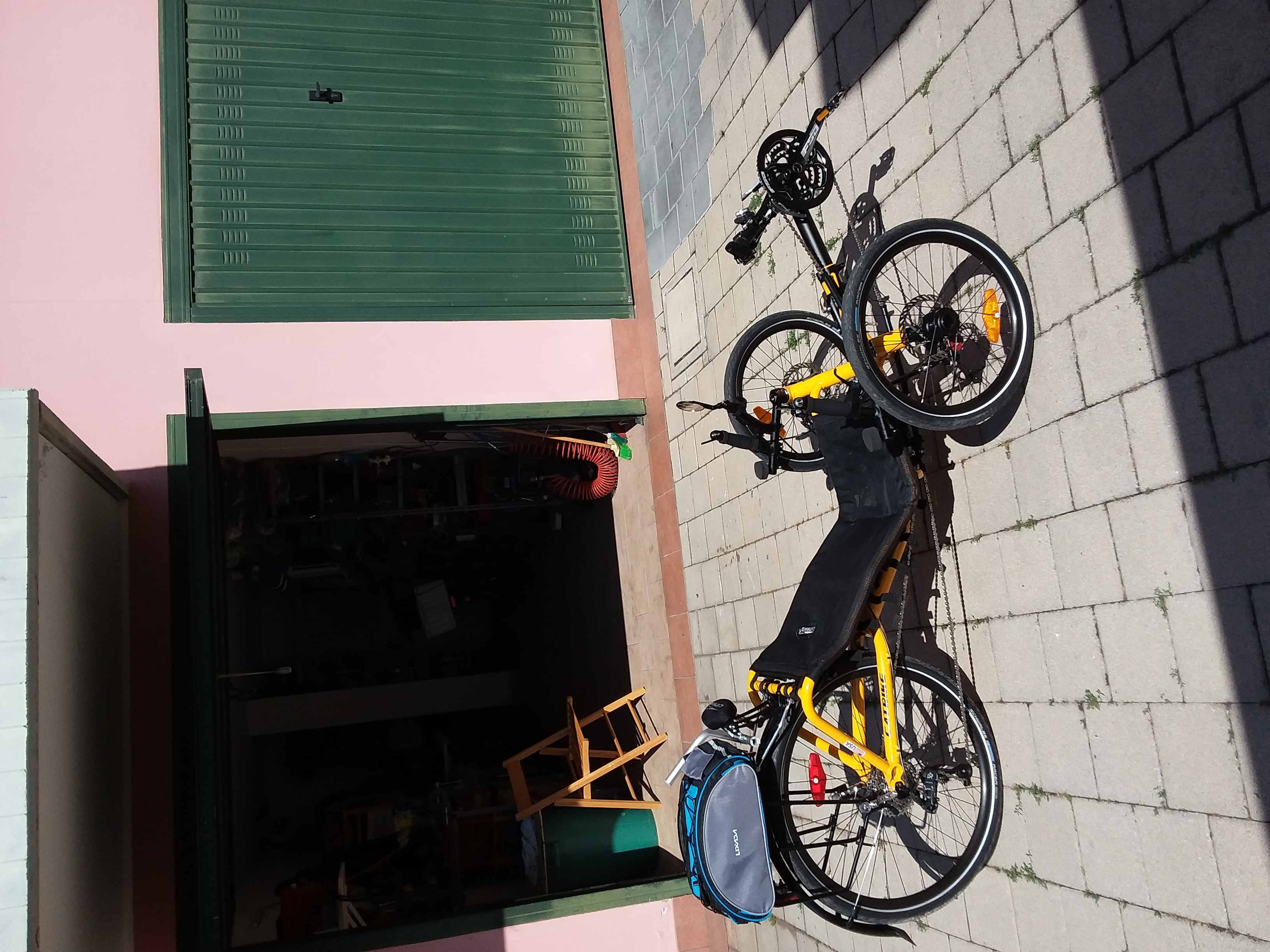

2512,97 KB dopo le prime due che ho venduto Tenendomi il motore bafang 500 mi è rimasto da motorizzare il trike. Non volendo utilizzare il suddetto avrei pensato di fare installare il TSDZ2. Motore che non conosco se non per aver letto sul forum .So che c'è un ingranaggio che si può rompere, non saprei se mi basta il 250. Quanti ampere consuma la centralina in quanto sul bafang 500 ero sui 25 ampere.va bene così o bisogna riprogrammare. Quanti livelli di assistenza ci sono e quanto moltiplica lo sforzo che eserciti sui pedali. Mi serve un po' in partenza e nelle salite in quanto per il resto il trike è molto aerodinamico e viaggio a 25kmh anche senza motore. Utilizzerei la batteria da 600 watt che ho. Ah dimenticavo che display utilizzare.

In configurazione originale (che non gradisco) è sui 14a circa 500w o poco più. Col firmware modificato puoi arrivare a picchi di 18a ma non puoi tenerli, in media è un motore che tiene sui 450, 500w continui. È più delicato del bafang ma se usato senza strappi non si rompe... la differenza secondo me la fa il firmware modificato anche se ad alcuni non piace. Senza io lo trovavo impedalabile. Se usi il software versione marcoq puoi prendere qualsiasi display. Se usi la versione di endless sphere è tutto più complesso. Comunque leggi sul forum c'è tutto...

Ricapitolando il 250 watt eroga 14 Ampere è sufficiente per il mio trike?. O devo prendere il 350. Ho letto qualcosa delle modifiche sui firmware io non ci capisco poco nulla e l installatore sa di questi ma non li usa. Ma il motore è così intrattabile col sensore di sforzo va in base a quanto uno spinge prima di queste modifiche non avevo sentito particolari lamentele, ma alla fine lasciando il motore così a cosa andrei incontro?.si possono montare due corone e la più piccola da quanto-qui non avrei problemi di linea catena-. A me interessa che vada bene in salita dove ne ho più bisogno. Comunque prima mi farà provare una bici con il tsdz2 sennò dovrei montare il motore Hillaraser già provato -uno dei migliori secondo me paragonabile a Bosch e brose- ma a parte il costo più elevato dovrei prendere anche la batteria a 48v.
