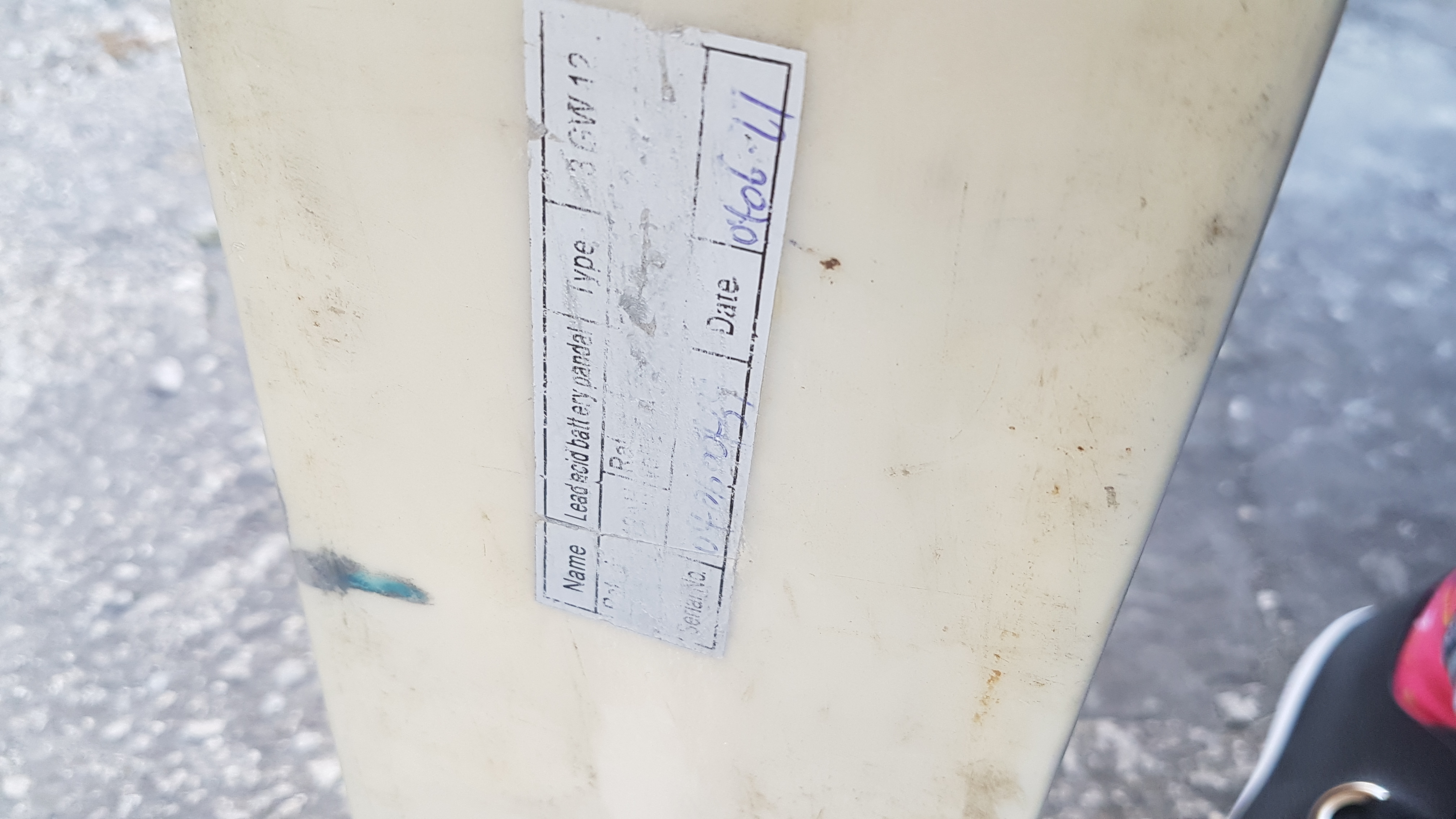

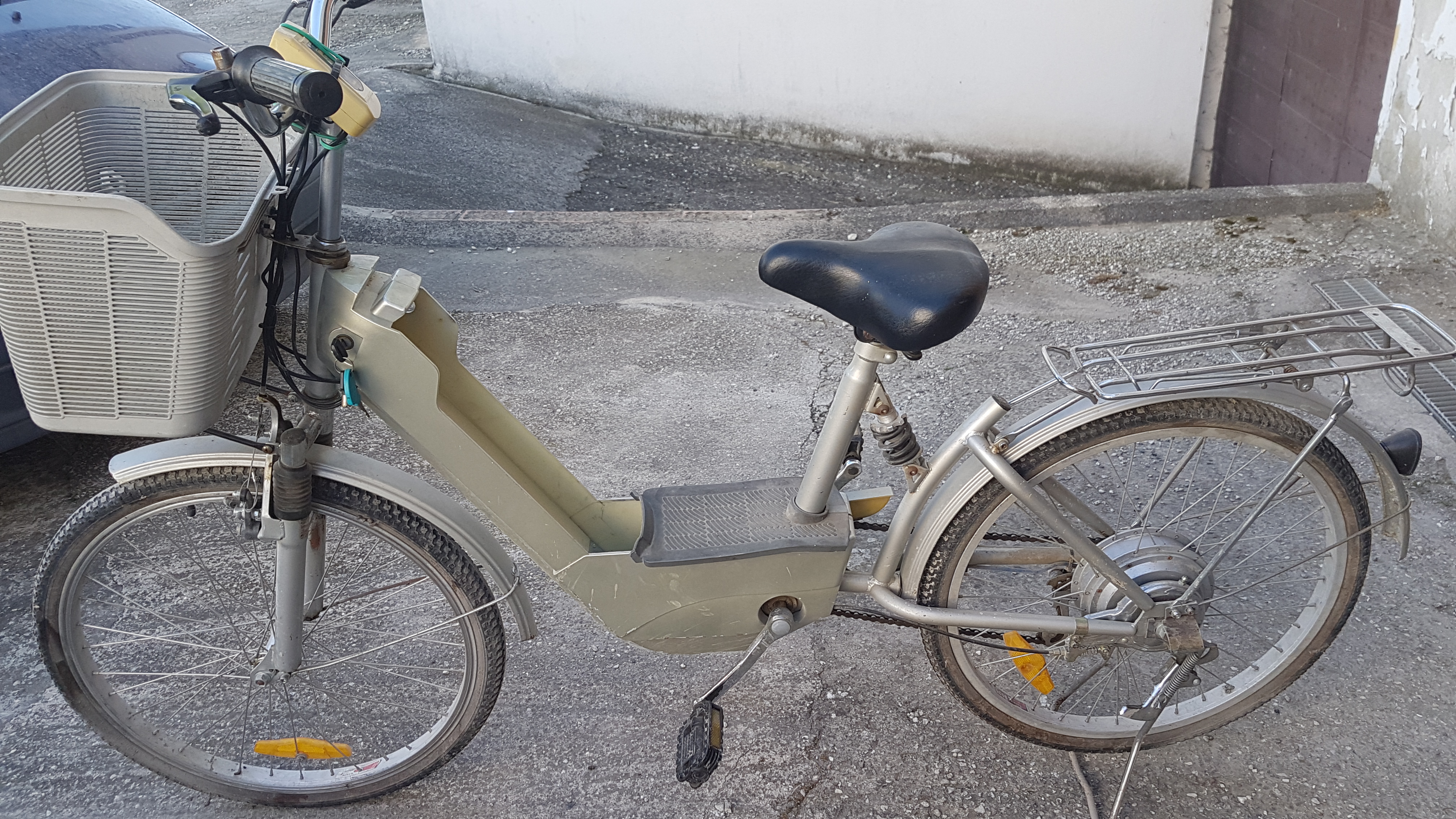

Buongiorno a tutti,
Io due anni fa ho comprato questa bici, che vi metterò in foto, da un signore anziano e vorrei fargli qualche ritocco.
Intanto chiedo a voi esperti che modello è, dato che devo ancora capire come si chiama.
Poi se sapete le caratteristiche tecniche e se avete qualche consiglio sulla batteria e dove trovare i pezzi di ricambio?
Grazie a tutti

sono vecchie bici cinesi con motore a spazzola e 3 batterie al piombo da 12v. Sempre che funzioni ancora la parte elettrica al massimo ci puoi investire per una batteria al litio da 36v da mettere al posto del contenitore delle 3 piombo. Si parla comunque di investire tra pacco e carica batteria circa 200€ con celle di bassa qualità per una bici che onestamente non ha molto da dare.
Se in casa hai una bici decente, una citybike, valuta piuttosto un kit economico da montare sulla ruota anteriore o posteriore tipo questi: https://www.ebay.it/str/elifeshop-2015?_trksid=p2047675.l2563

Bici di fascia ultrabassa, freno posteriore a nastro assolutamente inefficace, pesante e dotata di batterie al piombo pesanti e con poca autonomia e durata nel tempo: Lasciala perdere, quando l'hai restaurata e rimessa in strada (ammesso che funzioni, non puoi saperlo finchè non hai terminato il lavoro) non varrà nemmeno i soldi spesi per il ripristino.

In per se la bici funziona e percorre con una carica 20 km allora volevo provare a cambiare la batteria in modo tale da fare più km se era possibile.
Poi Roberto ti chiedo per i kit che mi hai consigliato li posso mettere su qualsiasi bici? Quale percorre più km?

vanno bene per quasi tutte le bici, per il kit posteriore il carro deve avere una larghezza di 13,5 cm per il kit anteriore se non erro 100mm.
L'autonomia dipende dalla capacità della batteria che scegli, e il modello lo scegli sulla base del tipo di bici scegliendo tra quella a tubo portapacchi ecc..
diciamo che in media una batteria da 10ah ti dovrebbe assicurare circa 40km di autonomia, anche se per esperienza conviene investire un po e sceglierne una un po più grossa per stressarle meno così durano anche di più.
Se non si è sicuri fai una foto della bici e ti si dice
