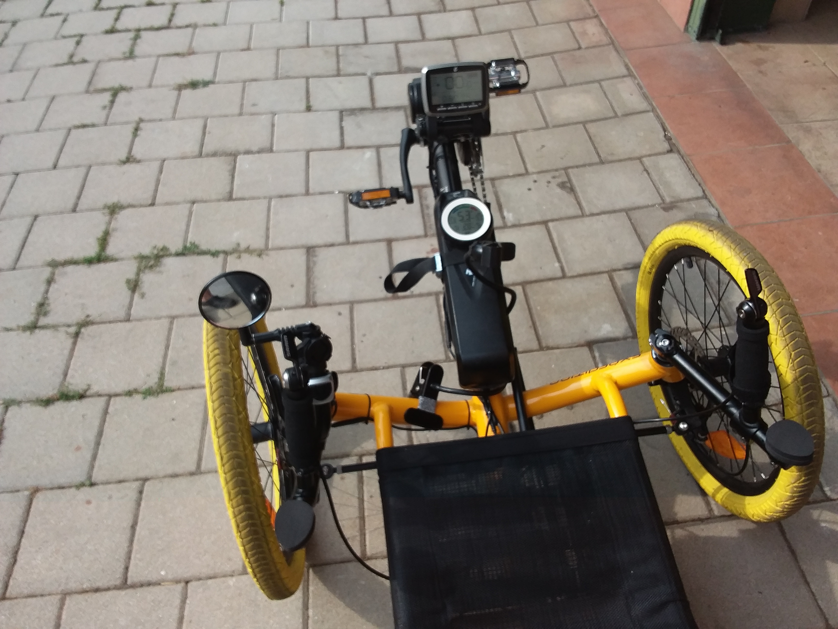

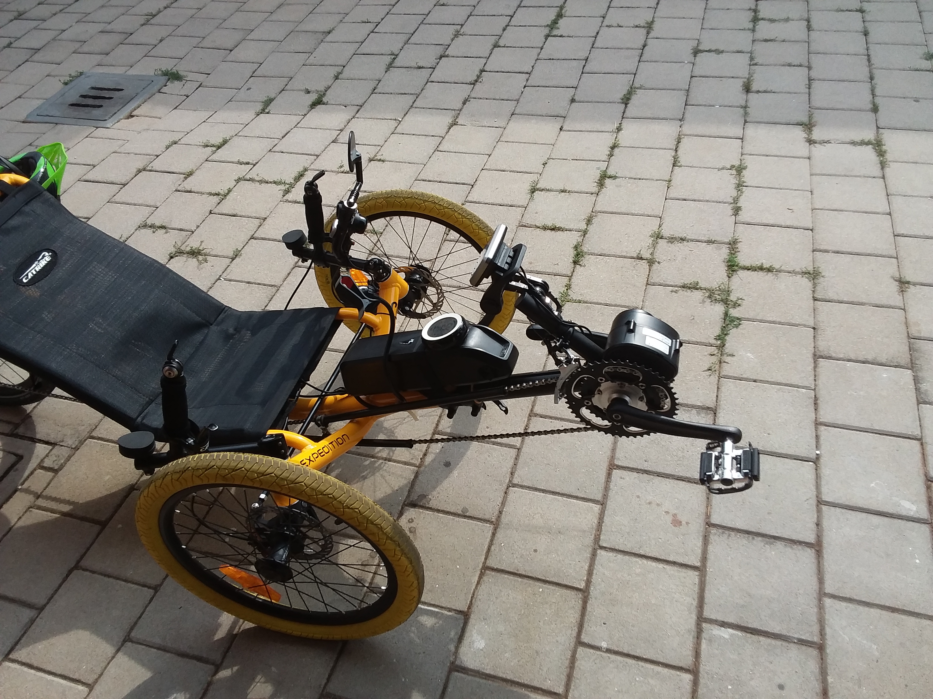

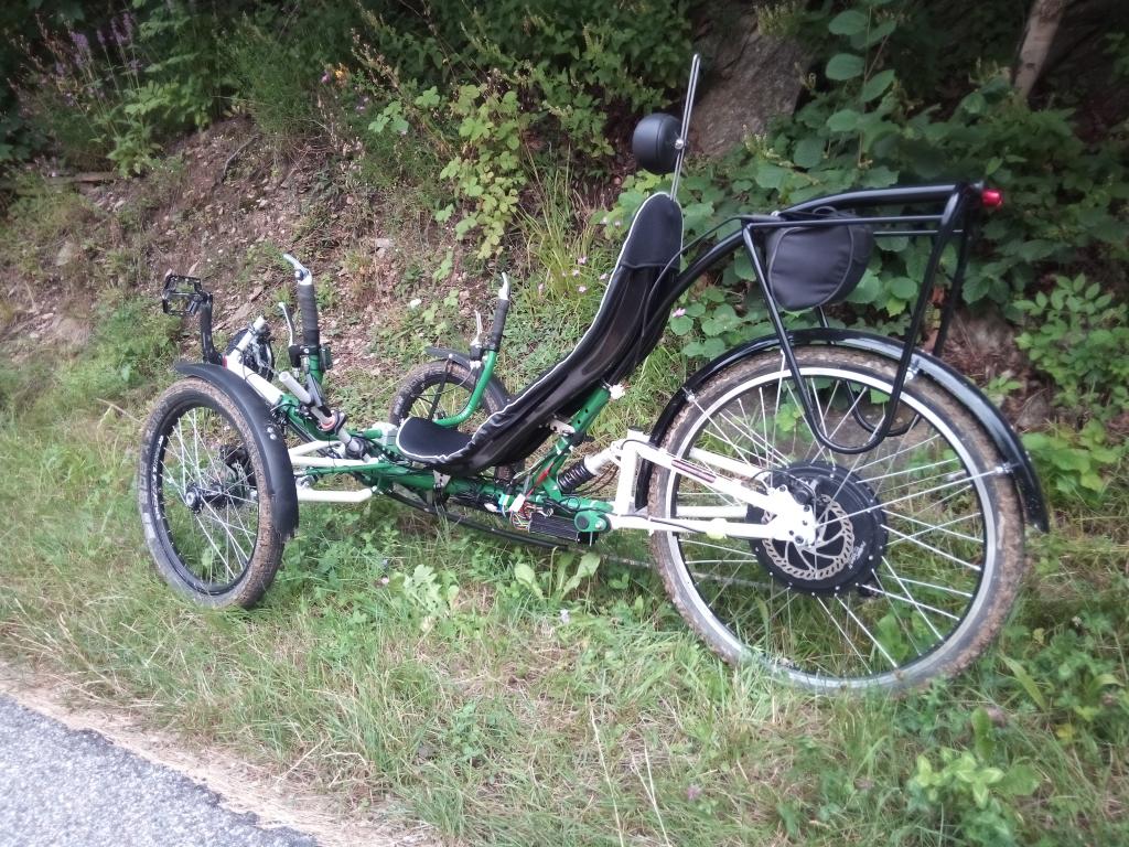

buongiorno
questa è la mia ultima elettrificazione.
molto soddisfatto del mezzo nel suo insieme, ancora non l'ho provato in pianura, ma in salita ed in discesa funziona bene.
205,97 KB
Ho usato un 9C 6x10, con una batteria da 36v. uso prevalente nei boschi su fuoristrada. Devo cambiare la gomma posteriore perché nel fango in salita resto inpantanato.
Scrivo per chiedervi i soliti suggerimenti per qualche informazione mancante.
197,2 KB

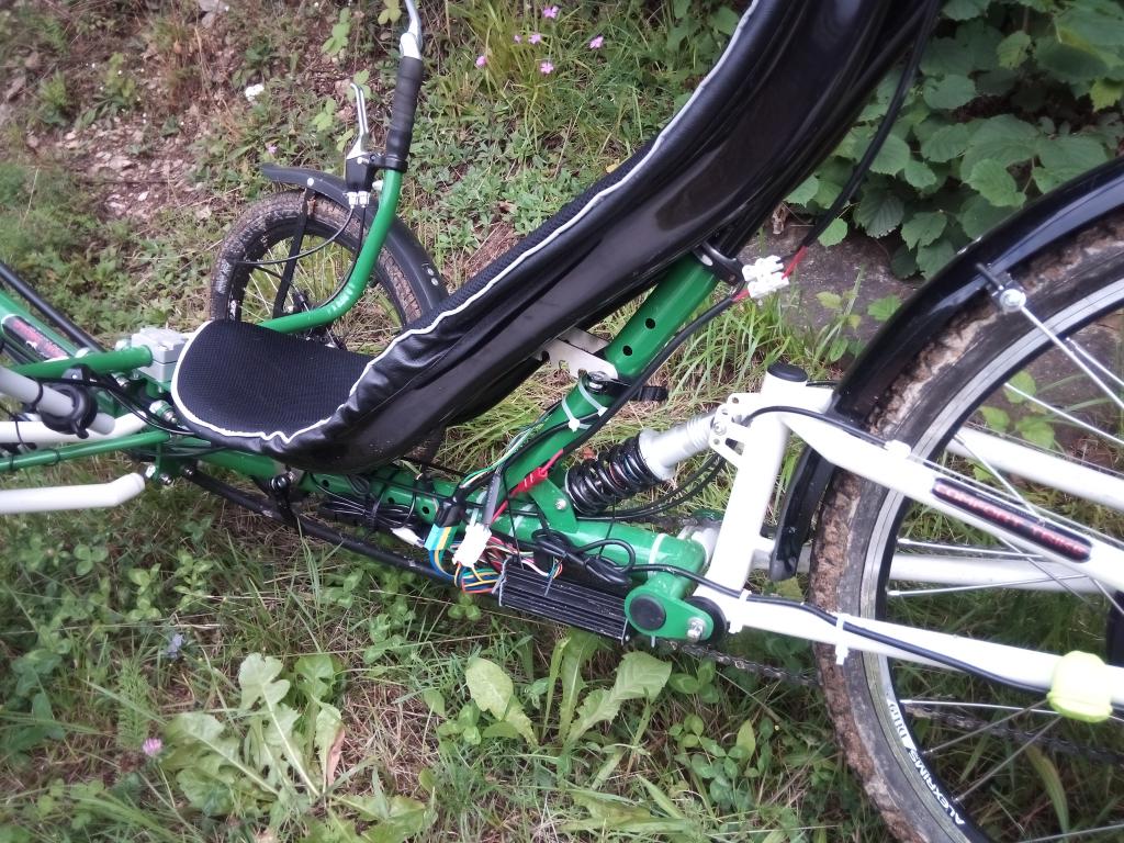

1) come spero si veda in questa foto ho tutti i cavi volanti, cosa posso usare per metterli al sicuro (specie quando è umido?)
2) ogni tanto la ruota posteriore fa un rumore quasi di sfregamento quando freno in curva in discesa. Una vibrazione? Ruota non abbastanza ferma?
3) il display della centralina quando il mezzo è in movimento mi indica la velocità di 1,1km/h, i 5 livelli di potenza funzionano correttamente. boh.
4) infine (direte voi) come funziona la regen? non ho cambiato le leve dei freni (...) e sulla centralina ho mille mila cavi che non so a che servono ... qualche documento/spiegazione?
Grazie come sempre a tutti
Massimo
36553 Messaggi
Inserito il - 30/07/2019 : 09:43:40  Mostra Profilo Invia a Barba 49 un Messaggio Privato  Rispondi Quotando
Bel lavoro, il Nine 6*10 in salita è un vero trattore!
Per la regen lascia proprio perdere, su una bici è talmente insignificante che è più interessante come aiuto alla frenata che come produzione di energia...
Se comunque la vuoi implementare per avere questo aiuto in frenata dovrai montare almeno un sensore su una delle leve freno, oppure un sensore per circuiti idraulici.
Il sensore di velocità è sulla ruota oppure la centralina calcola da sola gli RpM attraverso gli impulsi che giungono dal motore? Hai impostato la misura del pneumatico?
I cavi vanno semplicemente tagliati a misura e poi risaldati isolandoli con del tubetto termoretraibile, anche se in realtà con 36V di tensione non accade proprio niente in caso di pioggia, casomai la parte più delicata è il display, quindi sigillalo meglio oppure in caso di pioggia avvolgilo con un sacchetto di plastica trasparente.
Per i cavi che non sai a cosa servono basta andare sul sito del venditore, penso tu lo abbia acquistato in Francia... Comunque su questo sito puoi vedere le connessioni: https://www.power-e-bike.fr/it/kit-de-conversion-velo-electrique/kit-seconde-nove-continente-rh205c-motore-come-s-senza-batteria.html#/ se la centralina è quella originale. Basta cliccare sull'immagine delle connessioni posta a sinistra dell'immagine principale...

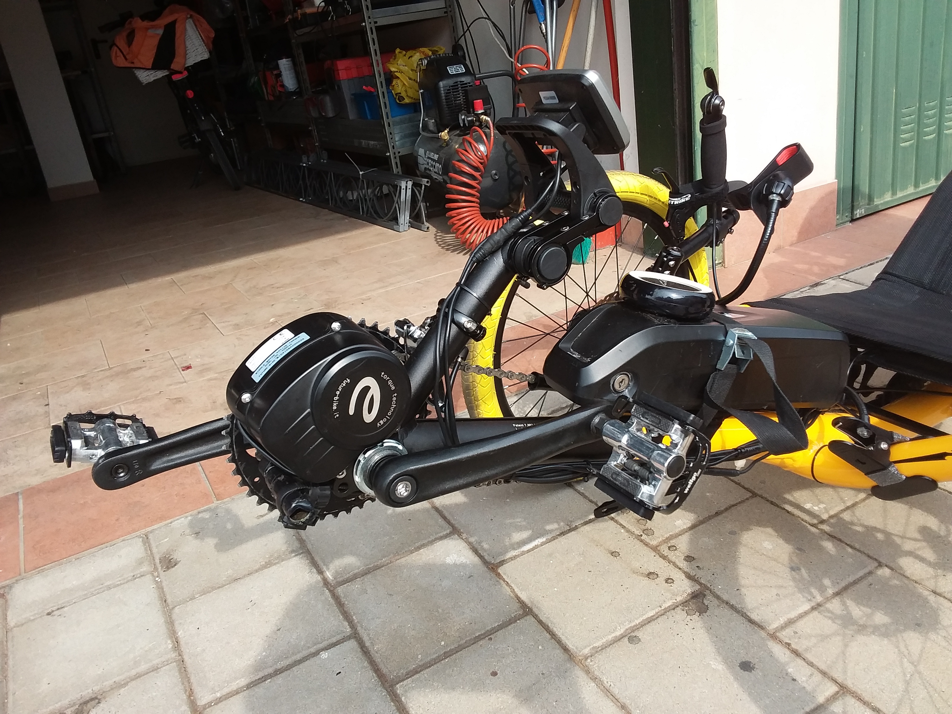

Inserito il - 27/08/2019 : 09:15:24  Mostra Profilo  Rispondi Quotando
3031,95 KB
2779,52 KB
2959,05 KB
2260,53 KB già che siamo nell'argomento ho inserito delle foto del mio trike elettrificato con motore Tsdz2 250 watt. Volevo solo sapere come mai è stato scelto un motore alla ruota per elettrificare il trike in argomento. Lo so che pur avendo più peso posteriore col motore la batteria Si va meglio però il carico sulla ruota dietro è molto poco io in salita se non asfaltata slitto continuamente. Il mio trike è prettamente stradale e vado su su salite molto ripide senza nessun problema arrivo quasi a 2000 metri di dislivello con la batteria da 600 Watt anche in pianura col motore spento vado tranquillamente. Il mio è un motore con sensore di sforzo e quindi é come sepedalassi una bicicletta normale. Il motore alla ruota penso abbia il pass e oltretutto credo che sia difficile da pedalare senza motore ma sono visioni diverse io il motore alla ruota non lo digerisco proprio ho a casa una bici ncm Milano 28 di cui si è parlato molto nel forum ma la uso solo per per la città Comunque mi piacerebbe sentire il parere dell'amico che ha motorizzato il suo trike. Poi vedo che c'è un freno anche posteriore 1 credo sia solo di stazionamento . Beh che dire io con questo vado adesso che fa caldo tutti i giorni in montagna e faccio delle belle scalate
tarmax
369 Messaggi
Inserito il - 27/08/2019 : 10:43:01  Mostra Profilo Invia a tarmax un Messaggio Privato  Rispondi Quotando
ciao Renzo,
ho messo una motoruota perché non volevo stravolgere troppo il trike nuovo che mi sono appena comprato, non volendo togliere il cambio anteriore (per mettere un motore) ho preferito una motoruota.
Uso il trike per giri sia si strade che su sterrato, ed in effetti ogni tanto sul fango in montagna o sulle salite ghiaiose slitta, ma slittava anche prima che lo elettrificassi, non mi sembra sia cambiato molto, ho recentemente cambiato gomma posteriore con una tassellata ed ho risolto il problema degli slittamenti nello sterrato.
Ho messo il PAS, più un acceleratore nascosto sotto il sedile per le partenze in salita quando ho bisogno di uno spunto prima che il PAS attivi il motore.
Il motore come hai letto è un 9C da salita piuttosto pesante e purtroppo (solo il 9C con altri non ho problema) molto poco pedalabile in salita da spento, una volta ho scaricato la batteria e tornare a casa è stata una disperazione, devo ancora mettere in piedi il sistema della regen, sarebbe stato utile.
Ho pensato ad un motore centrale, ma prima di modificare il trike (per me un costoso sfizio) vorrei vedere una bici kittata col centrale di persona; ho letto molto ma se non tocco con mano non mi sento di spender soldi per fare provare.
Il freno posteriore frena, poco ma frena. Il freno di stazionamento è sulle 2 ruote anteriori, cmq di solito mi porto un elastico che tiene le leve dei freni quando serve.
Se sei in zona Torino / Cuneo, magari un fine settimana facciamo un giretto.
Adesso ho io una domanda per te: dalle foto vedo che hai tenuto il deragliatore anteriore ma c'è il motore nel mozzo! come funziona? con il motore nel mozzo puoi tenere il cambio?
Massimo

le leve a fine manubrio sono per il cambio. le mie sono da 3 anteriore e 9 posteriore; non so come si chiamino ma sono marchiati shimano
Marcoermejo
832 Messaggi
Inserito il - 27/08/2019 : 18:09:19  Mostra Profilo Invia a Marcoermejo un Messaggio Privato  Rispondi Quotando
Dovrebbero essere comandi cambio "bar-end".

Inserito il - 28/08/2019 : 13:49:15  Mostra Profilo Invia a tarmax un Messaggio Privato  Rispondi Quotando
il mio trike è il modello comfort in versione base, tranne per i colori, di specbiketechnics.com, piccola azienda europea lettone di Riga. Sulla destra c'e una leva per i freni anteriori e sulla sinistra c'è la leva per il freno posteriore, utile a giocare alle derapate sulla ghiaia, credo sia un obbligo di legge avere i freni su ogni ruota di un velocipede.
per la motoruota, il 9C è un motorone pesantissimo, da quando ho cambiato gomme, mi ha portato ovunque senza troppi problemi; purtroppo è poco pedalabile per il resto sono molto soddisfatto; come vedi dalle foto ho messo la batteria in una borsa sul portapacchi posteriore.
Se capisco come tenere il cambio anteriore sul tsdz2, potrebbe essere il mio prossimo motore.
