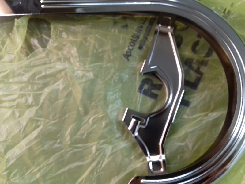

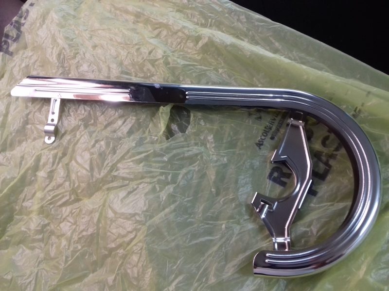

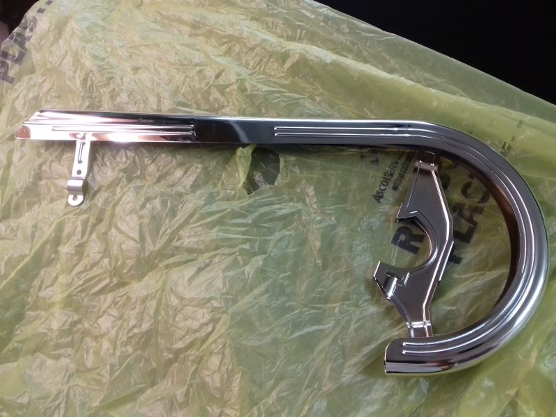

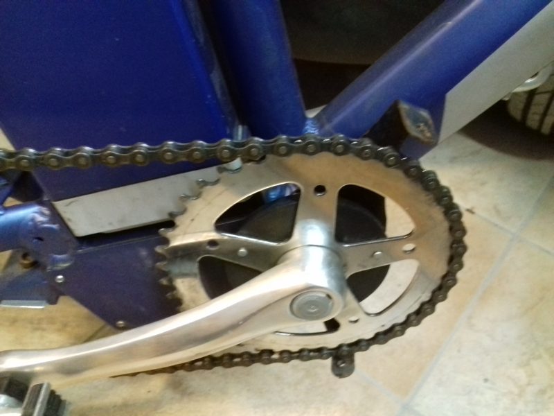

Un caro saluto a tutti gli amici del Forum : purtroppo ho subito la rottura del carter copricatena alla mi a gloriosa ITALWIN EAGLE LUX . Tra i ricambi del garage ho trovato un carter cromato che vorrei montare al posto di quello rotto . A differenza del precedente non trovo le classiche staffe di fissagio all'asse dei pedali ma una ghiera semiaparta . Chiedo consiglio agli esperti del Forum per un aiuto in merito . Ringrazio ed auguro a tutti una buona giornata.

credo (spero che più esperti possano confermare) che quel tipo di copricatena si debba fissare sulla ghiera che chiude il movimento centrale al telaio quindi, ammesso che si riesca a fissare e che non sia un delirio smontare il PAS che si vede in foto, potrebbe starci.
Altrimenti, forse, ti conviene eliminare la piastra in mezzo e fissare direttamente il copricatena alle due staffe (sotto con una vite e sotra con una piastrine o modificando il copricatena in modo che poggi sulla staffa.

Per montare quel carter devi togliere la ghiera del movimento centrale posta a sinistra, poi allentare di diversi giri (occhio che la filettatura è sinistrorsa) la ghiera destra fino a quando il supporto stondato si va ad incastrare nel movimento centrale...
A questo punto devi serrare con forza la ghiera destra e successivamente la ghiera sinistra!
