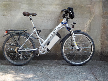

Eccola in assetto da viaggio (qui siamo a Lazise sul Lago di Garda)
Ho ricomprato lo stesso modello per alcune particolarità :

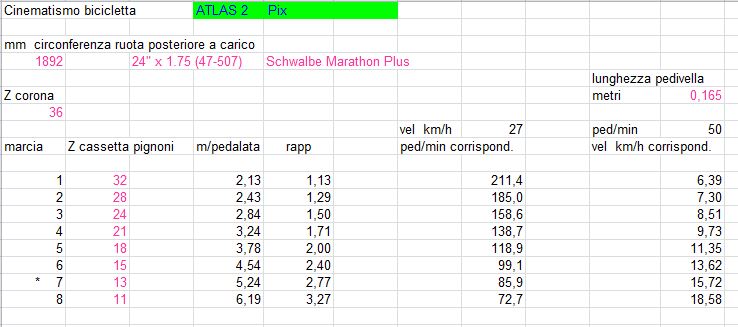

innanzitutto te la costruiscono “personalizzata” con rapporti del cambio, corona anche multipla, ammo a scelta eccetera
Ho chiesto una singola corona da 32 denti per privilegiare la marcia in salita e in considerazione della mia abituale cadenza di pedalata in piano

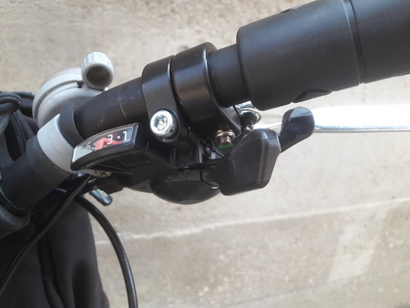

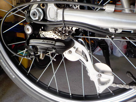

il cambio è uno Shimano Acera e ho chiesto il comando a doppia levetta (che a mio parere è il più comodo)
Normalmente viaggio a 23km/h perchè mi pare il giusto compromesso fra velocità ed autonomia
difatti in questo periodo estivo consumo abitualmente 5.5Wh al chilometro; viaggio in 7.a con una cadenza di 73 ped/min e una linea di catena ancora favorevole
In salita posso viaggiare a 6,4 km/h con una cadenza di ancora 50 ped/min

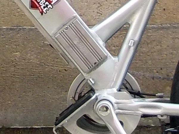

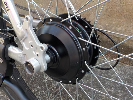

Questo modello ha la centralina esterna che viene egregiamente raffreddata anche a bassa velocità
ed il motore è adatto ai bassi regimi di rotazione (è un Bafang ma non di serie)

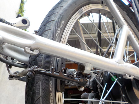

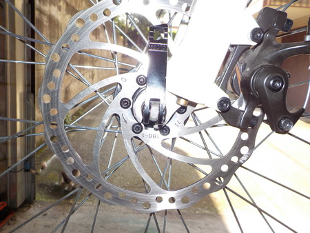

I freni, che nella precedente erano V-brake, qui sono a disco meccanico da 180mm sull’anteriore ...
... e V-brake al posteriore

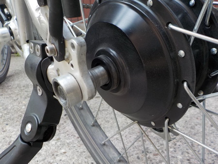

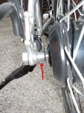

Ho optato per questa soluzione al posteriore per mantenere il “brevetto” del perno motore che è incompatibile con l’impianto a disco: è possibile togliere copertone e camera d’aria senza smontare la ruota, semplicemente svitando un perno
Sfilando il perno (occorre una chiave a tubo che ho sempre nella mia borsa attrezzi), si libera il distanziale indicato nella foto e si crea uno spazio per poter togliere agevolmente la camera d’aria ed anche il copertone; la ruota rimane in posizione, bloccata sul forcellino di destra

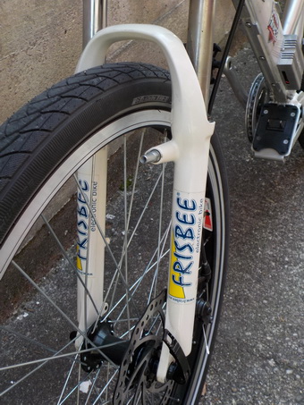

L’ammo anteriore è un RST con corsa 80mm

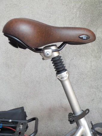

Essendo una “front”, l’ho dotata di ammo di sella (e la sella è quella della NCM Milano che mi ha dato Robibobo55)

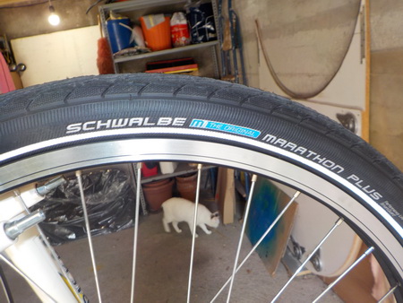

I pneumatici sono i miei “classici” Schwalbe Marathon Plus che hanno la fascia antiforatura (adesso riportano la dicitura “E-bike ready”)

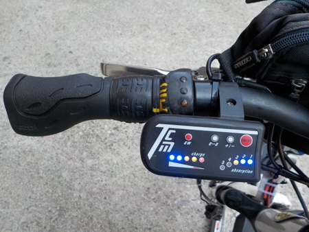

La Frisbee Atlas ha una centraline proprietaria

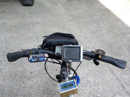

La modalità di assistenza è a “controllo della rotazione dei pedali” con manettino
In pratica, invece di avere un certo numero di livelli di assistenza, si può regolare questo parametro in modo continuo e molto rapido (si passa da zero assistenza al massimo in un attimo)
La cosa è del tutto legale perchè la bipa non attiva il motore in assenza di pedalata: non è perciò un “acceleratore”
Ho fatto montare il manettino a sinistra così a destra ho il comando del cambio
(nella precedente i comandi erano invertiti: cambio a sinistra e manettino a destra)
Ho disegnato delle tacche per avere rapidi riferimenti ai valori di assistenza che utilizzo di più
Con tale manettino diventa molto facile regolare finemente la velocità di marcia e coordinarla con il proprio apporto muscolare
Comodissimo quando inizia una salita, quando ci si deve togliere rapidamente d’impaccio nel traffico e quando , su discese o falsipiani discendenti, si mette a zero l’assistenza in un lampo; prezioso quando si viaggia in coppia perchè si può adattare “millimetricamente” la propria velocità a quella del partner (che di solito è più lento di noi specie in salita)
C’è il comando per il soft-start: in realtà l’avvio dell’assistenza è molto pronto (bastano 15cm di strada percorsa) per cui anche su salite ripide si parte molto agevolmente
Più utile è usarlo come “walk” per affrontare a piedi tratti troppo disagevoli

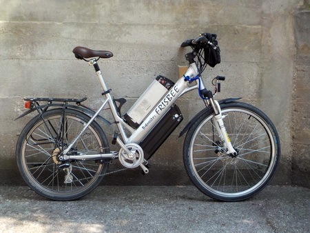

Questa è la batteria principale: messa sotto alla traversa per abbassare il baricentro
E qui si vedono montate le due batterie
Quella superiore non è collegata elettricamente e occorre scambiarle di posto per utilizzare una o l’altra... ma dopo una ottantina di chilometri (tanti ne può fare la batteria da 500Wh) una fermata è sicuramente obbligatoria per il nostro “lato-b” e per le necessità fisiche ed alimentari

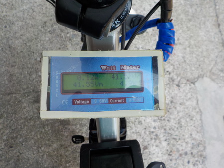

Ultima cosa, ma è una modifica fatta da me: ho installato un “wattmetro” (una specie di contatore della corrente come quello della corrente di casa) per avere i dati di consumo istantaneo, di capacità totale consumata e di altri parametri elettrici
ecco la sella della mia Milano che Pix disse di aver trovato " particolarmente comoda per il suo lato B " mentre effettuava il test
