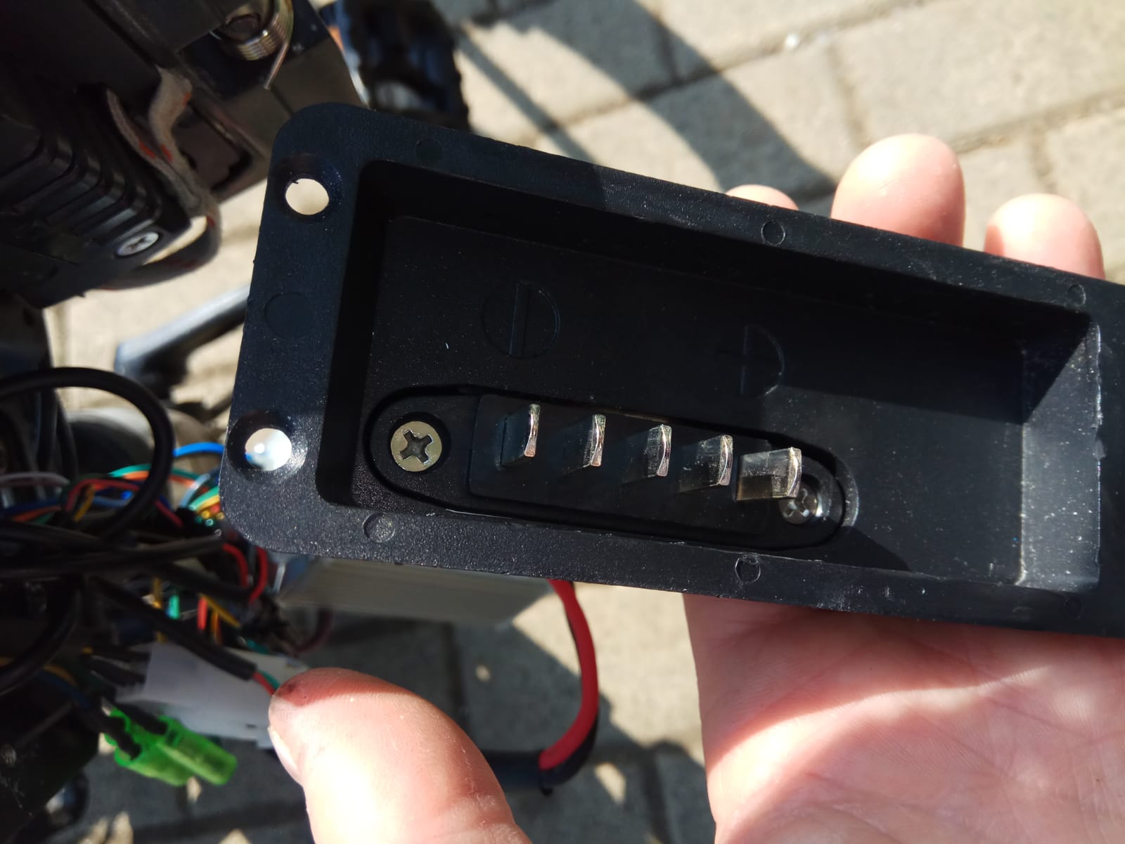

Scusami... Io ho una batteria all interno del telaio che ha 4/5 lamelle che si incontrano con le lamelle della centralina... I fili dalla mia batteria non ne escono...

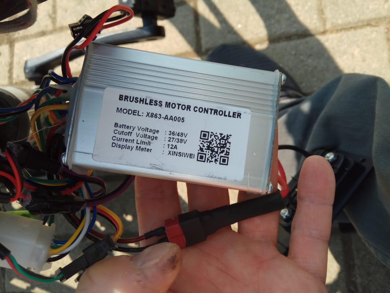

Probabilmente hai una centralina da 48V-15A massimi, quindi hai 720W di potenza massima e 360W di potenza continua: Se monti una centralina più potente ricorda però che la velocità rimarrà identica a quella attuale e cambieranno solo l'accelerazione e il tiro in salita, se vuoi andare più veloce devi aumentare la tensione...

Buon Giorno Barba ... vediamo se capisco qualcosa: 48 * 15 = 720 ... 720/2 = 360 W di potenza continua che corrispondono al mio "motore a 350w" ?
Se io , attesa che smonti posti le immagini della centralina presente ora, installassi una centralina 48 V 500 W quale incremento otterrei ? Mi interessa comprendere la formula per ricavare l'incremento...

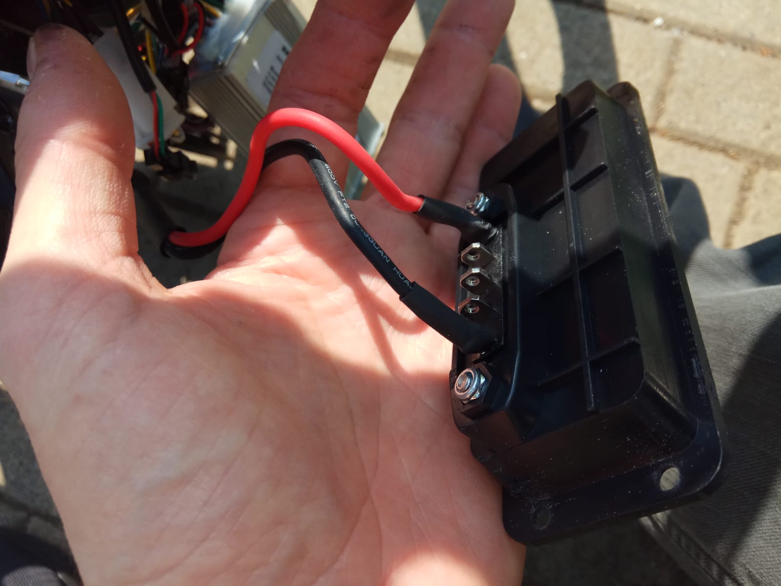

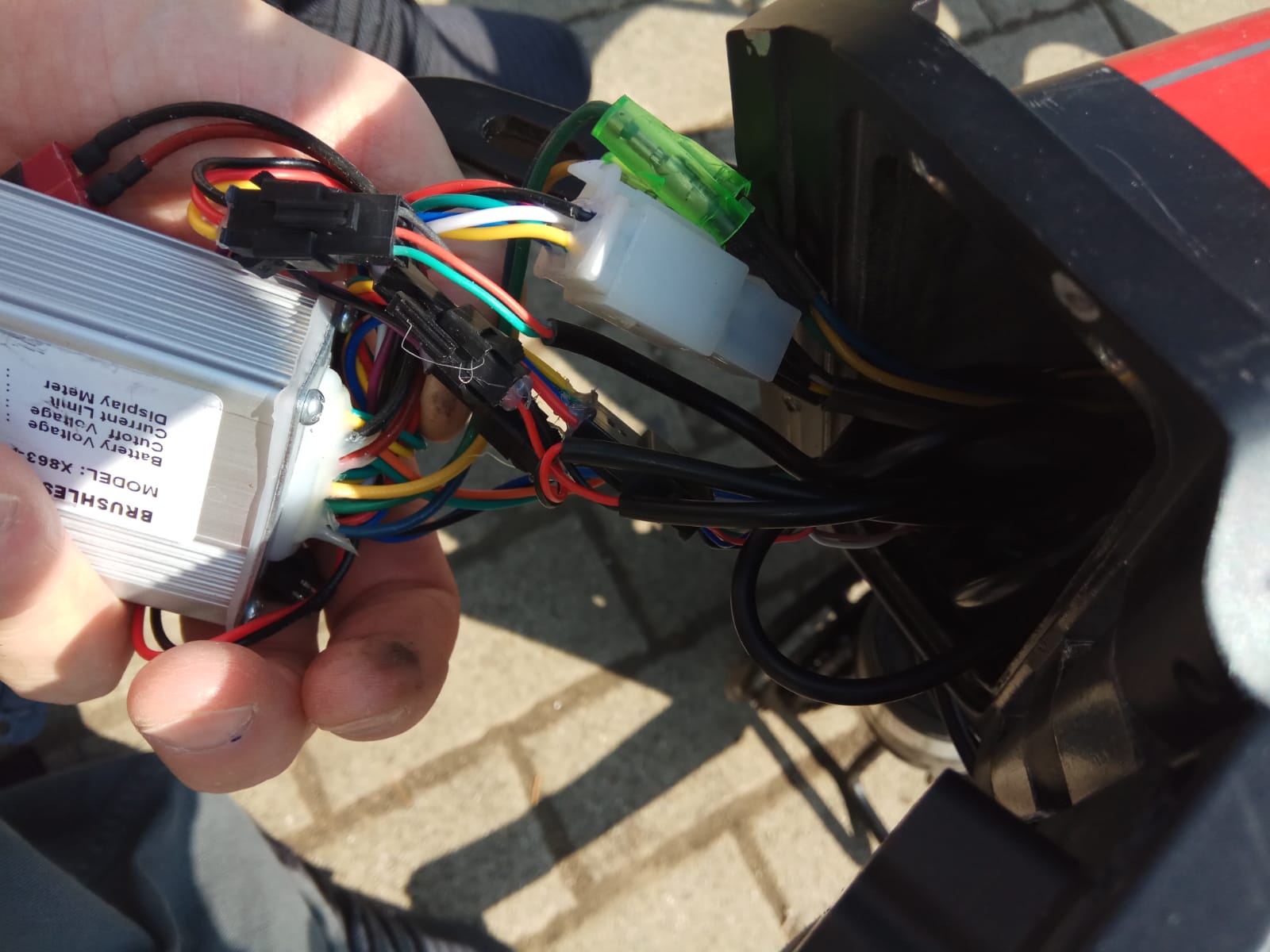

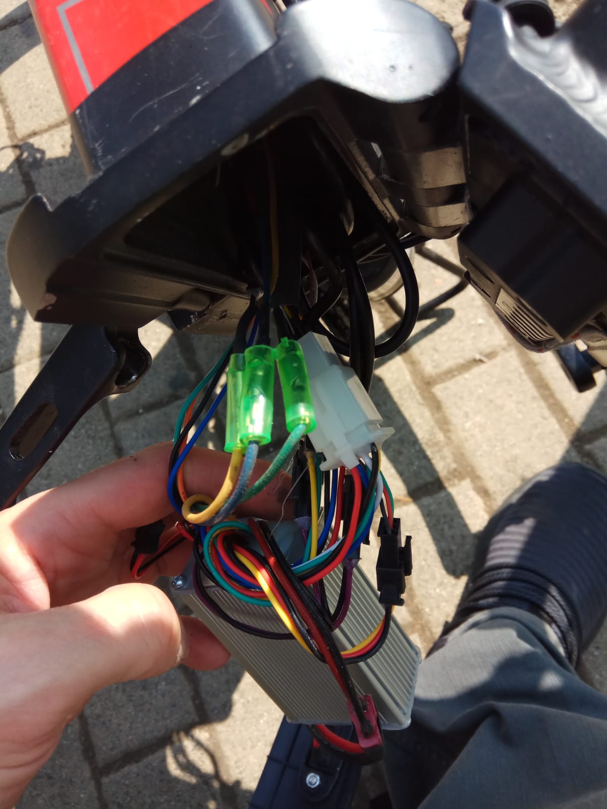

Inserito il - 04/09/2019 : 14:51:20  Mostra Profilo Invia a Assone un Messaggio Privato  Rispondi Quotando
Ciao ,Ecco le immagini della centralina... ho staccato e riattaccato gli spinotti che appaiono ben luccicanti e per nulla imbruniti da bruciature

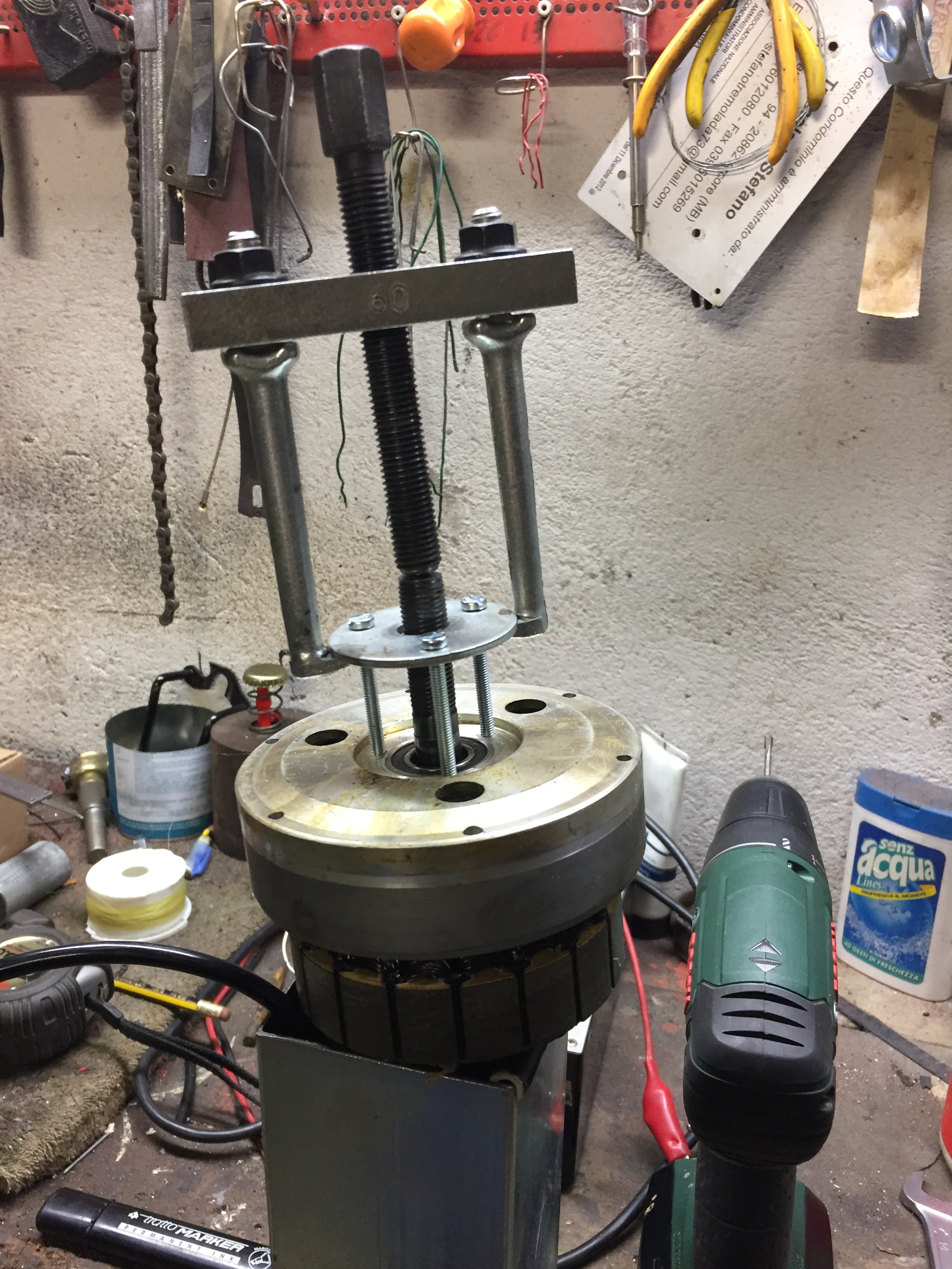

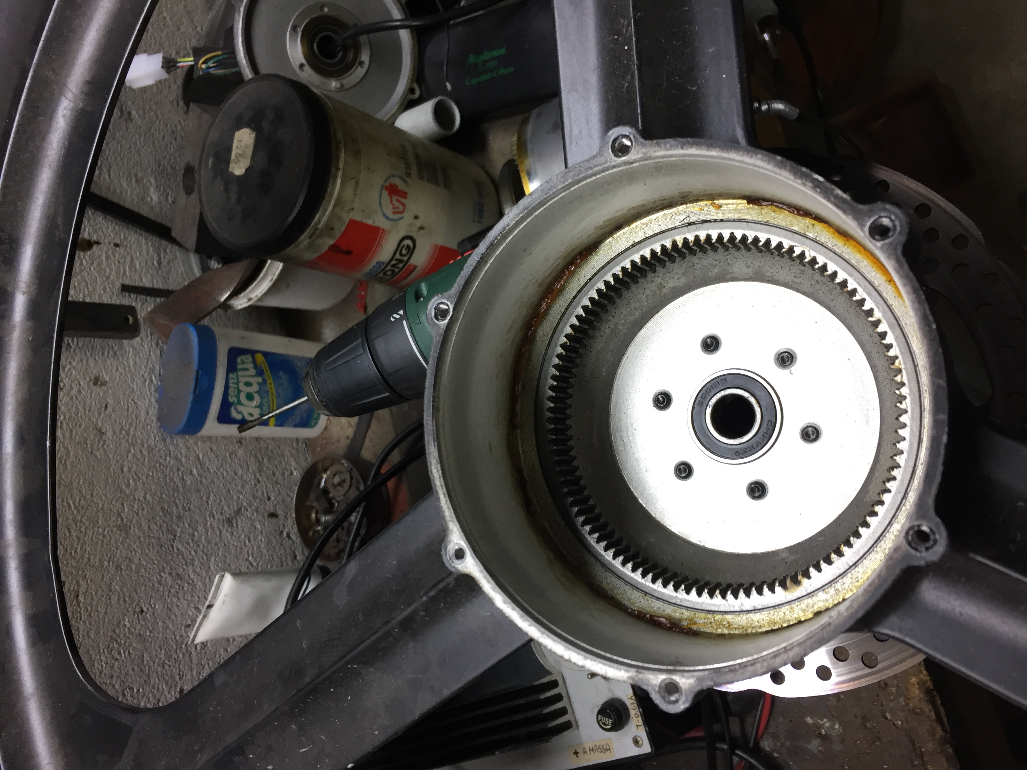

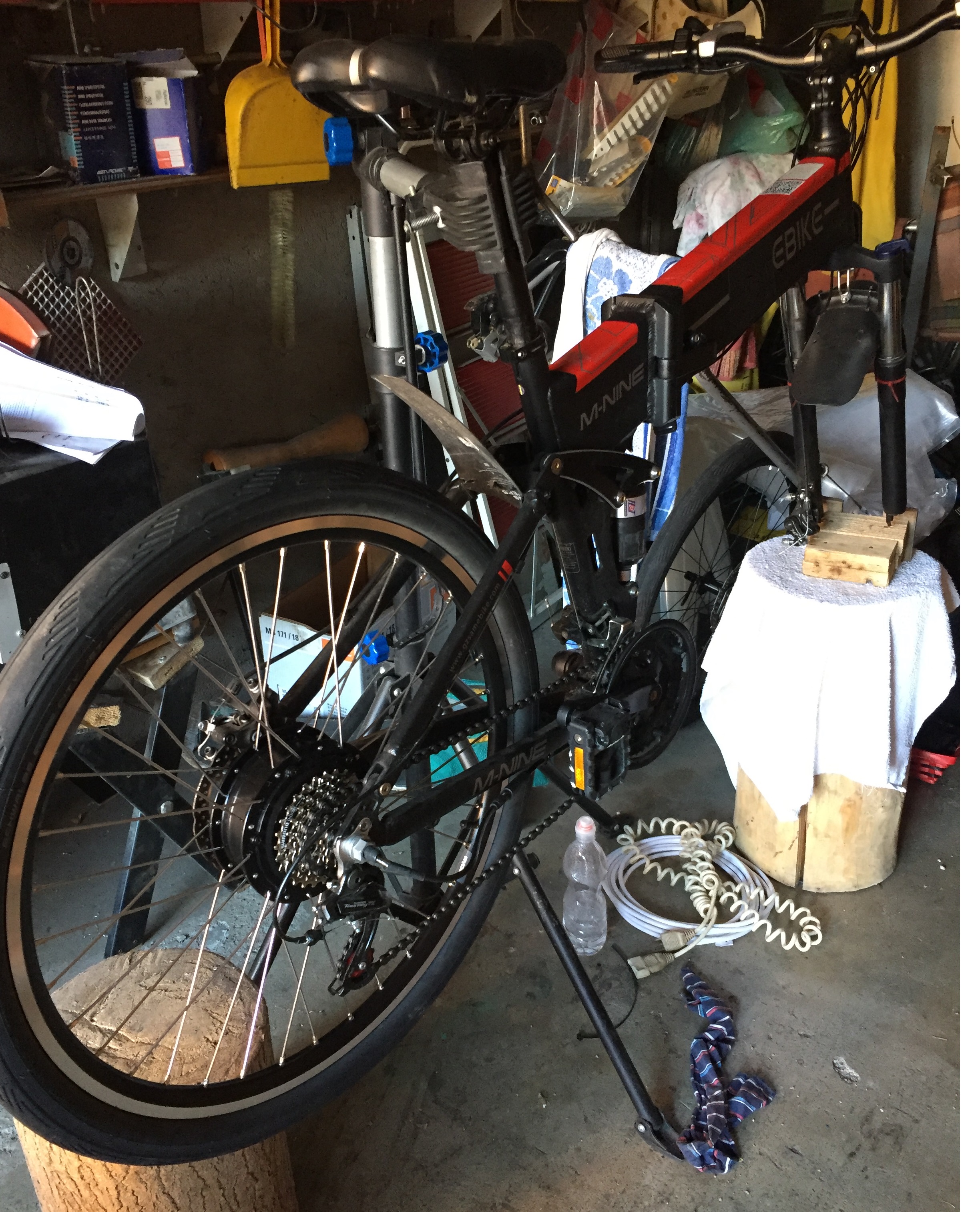

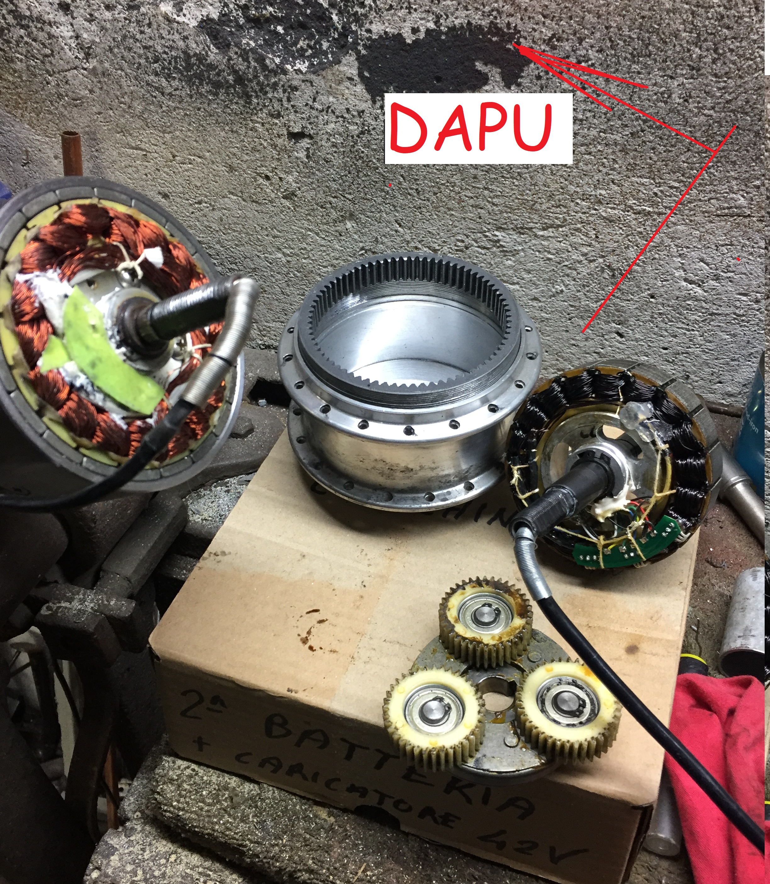

ecco tutta la storia della bici che il buon Assone (alias Daniele) mi ha portato!
Ho sostituito la centralina e display che gli hanno fornito i cinesi ma l'E10 rimane

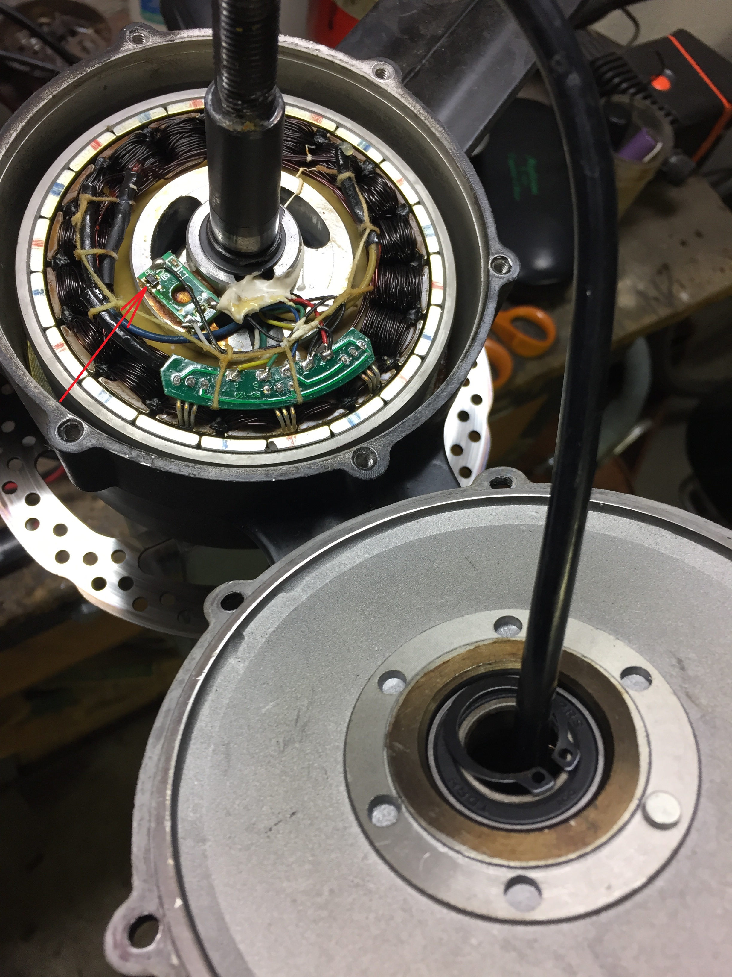

Ho aperto il motore e si presenta così
niente grasso sugli ingranaggi, 35 denti e cremagliera solidale con la fusione della ruota (come Dapu motor).
Ho avuto il sospetto che fosse il PAS ed infatti trovo un solo magnetino solidale con il coperchio le altre cinque impronte vuote! potrebbe essere che se si sono staccati siano ataccati in giro. Smonterò anche l'indotto e li cerco!
Mi chiedo: l'errore E10 potrebbe essere che sia il segnale che si è rotto il sensore? Mi sembra che il quadratino nero sulla piastrina sia lui infatti passa davanti ai magneti!
Che misure dovrei fare per verificare? Si troverà?
Gli avvolgimenti sono scuri ma mi sa che è la vernice così infatti non sento odori strani! però visto lo strapazzo al quale è stata sottoposta non escluderei una cottura al "punto sbagliato"
Che dite?
E' una bella bici, solida un peccato buttarla.
Modificato da - giordano5847 in data 14/11/2019 10:07:36
36682 Messaggi
Inserito il - 14/11/2019 : 10:18:16  Mostra Profilo Invia a Barba 49 un Messaggio Privato  Rispondi Quotando
Visto che alcune spire che si intravedono a malapena sono di colore arancio direi che gli avvolgimenti sono cotti, magari con il tester non sono in cortocircuito ma quando li alimenti con tensione più elevata potresti avere problemi.
La mancanza di magneti nel dischetto non fa accendere nessun allarme, casomai se una calamitina ha danneggiato il sensore perchè prima di cadere sporgeva allora può darsi!

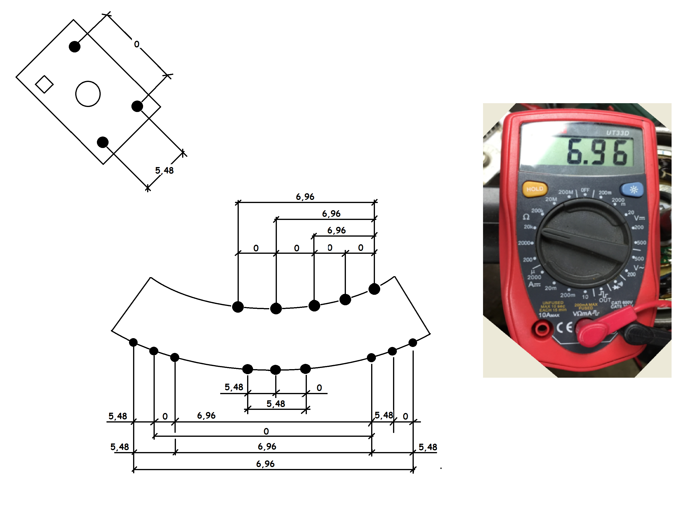

4179 Messaggi
Inserito il - 14/11/2019 : 13:28:07  Mostra Profilo Invia a giordano5847 un Messaggio Privato  Rispondi Quotando
Avevo un bpm che con quel colore di avvolgimenti ancora andava regolarmente.. però la cottura mi pare molto avanzata.
Hai provato se le fasi sono in corto con la carcassa?
Ho provato a misurare la resitenza fra un nodo e l'altro della scheda che si vede darebbe questi valori.
Dovrei "scapellare" una saldatura delle matasse e vedere, penso però che sia irrecuperabile!

15285 Messaggi
Inserito il - 14/11/2019 : 17:24:45  Mostra Profilo Invia a andrea 104KG un Messaggio Privato  Rispondi Quotando
Ma come ha fatto a bruciarlo? Usato con acceleratore senza pedalare, non credo ci sia altro modo..
15285 Messaggi
Inserito il - 14/11/2019 : 17:31:11  Mostra Profilo Invia a andrea 104KG un Messaggio Privato  Rispondi Quotando
I valori della schedina sotto sono gli hall quindi non centrano niente col motore. L'unica prova che puoi fare e tra fasi e carcassa metallica del motore, non deve condurre. Per il resto essendo collegate insieme al centro le matasse gra loro sono perfettamente in comunicazione, col tester non credo rilevi resistenza.

Ma si parla della stessa bici in tutto il 3d?
Perché dalle foto postate la centralina è da 12A. Quindi legale e non da 350W!
Evidentemente il motore può reggere tale potenza ma non capisco come si è ridotto in quel modo con solo 12A. Gli avvolgimenti sono cotti!

Inserito il - 14/11/2019 : 19:08:57  Mostra Profilo Invia a giordano5847 un Messaggio Privato  Rispondi Quotando
Grazie Barba e grazie Andrea, abbiamo deciso che è morto (diametro dei magneti 95)
Se ti interessa qualche ricambio puoi scegliere ho messo sul banchetto anche il Dapu (diametro dei magneti 85).
estrazione dell'indotto
2287,67 KB
Modificato da - giordano5847 in data 14/11/2019 19:22:51

Ma il motore che vedo ha i fori per i raggi. La samebike non ha le ruote in lega?
Sergiom2
3797 Messaggi
Inserito il - 14/11/2019 : 19:26:49  Mostra Profilo  Rispondi Quotando
Mi sembrano due motori diversi.
Mi sto incartando?
2072,24 KB
Sergiom2
3797 Messaggi
Inserito il - 14/11/2019 : 19:29:39  Mostra Profilo  Rispondi Quotando
Erano le foto del dapu. Ok!!!
Però con una centralina da solo 12A come ha fatto a cuocere tutto?
4179 Messaggi
Inserito il - 14/11/2019 : 20:47:47  Mostra Profilo Invia a giordano5847 un Messaggio Privato  Rispondi Quotando
Stiamo parlando sempre della stessa bici! Ha le ruote in lega i sei fori sono per fissare il coperchio/pignoni.
Al post del 02/09/2019 : 11:30:13 Assone descrive come ha fatto a bruciarlo! Mi sa che non ha un sensore di temperatura, d'altra parte hanno dovuto fare un motore all'osso per farlo costare poco, non ha neanche uno spinotto per staccare la ruota, bisogna togliere tutto il cavo fino alla centralina e fa fatica ad uscire (una bici che costa 600€ ca)
Mi hanno distratto e non ho potuto modificare il post di prima allego i due motori sul banchetto per il confronto delle tonalità
Modificato da - giordano5847 in data 14/11/2019 20:58:13
Sergiom2
3797 Messaggi
Inserito il - 14/11/2019 : 21:02:01  Mostra Profilo  Rispondi Quotando
Quindi quello cotto è il dapu? Ma sembra cotto uniformemente. Non è che ha solo la vernice di un altro colore?
Sergiom2
3797 Messaggi
Inserito il - 14/11/2019 : 21:10:18  Mostra Profilo  Rispondi Quotando
Continuo a non capire.
Ha fuso due motori?
Quello a sx non mi sembra cotto ma non mi sembra nemmeno geared.
Quindi sono 3 motori diversi?
Ci rinuncio, amen!
4179 Messaggi
Inserito il - 15/11/2019 : 10:43:05  Mostra Profilo Invia a giordano5847 un Messaggio Privato  Rispondi Quotando
Ha fuso due motori?
Ci rinuncio, amen!
Ma dai!! non hai seguito tutta la trafila Il motore di Assone è quello scuro che ha bruciato e gli ha tirato il collo come descritto al post che ho indicato. La foto con i due motori: il Dapu quello bello lucido l'ho io, quello scuro è di Assone e ho chiesto lumi al forum per decidere se è bruciato! Barba ha sentenziato ...

Inserito il - 15/01/2020 : 14:29:06  Mostra Profilo Invia a giordano5847 un Messaggio Privato  Rispondi Quotando
Eccomi qui con la bici funzionante. E' un bel po' che era ferma ed io non avevo tempo o voglia di andare a lavorare al fresco in garage.
Abbiamo deciso di cambiare il motore (montato bafang G020) e, poiché non era possibile utilizzare il vecchio cerchio, ne ho comperato uno novo da redwill (raggi da 2,5 compresi).
Per non far sfigurare la bici abbiamo cambiato anche la ruota anteriore. Mi è arrivata con disco da 180 invece che 160 (colpa mia) quindi ho costruito un adattatore ed alzato la pinza di 10mm (funziona bene). Ho utilizzato un vecchio pedale di Al e con disco abrasivo e lima ne ho ricavato uno che è più bello di quelli in commercio .
Ho tribolato un po' con i settaggi e cercare il manuale per capirci qualche cosa ma ne sono venuto a capo.
Metto questa foto della bici sul cavalletto.
Ne metterò altre, ora vado a provarla

Inserito il - 15/01/2020 : 15:23:13  Mostra Profilo  Visita l'Homepage di blindo7 Invia a blindo7 un Messaggio Privato  Rispondi Quotando
pare nuova
poi facci sapere come va!

Inserito il - 15/01/2020 : 16:29:27  Mostra Profilo Invia a Barba 49 un Messaggio Privato  Rispondi Quotando
Bella roba!!!
L'unico appunto riguarda il supporto per la pinza del freno, non è possibile che costruendolo come hai fatto tu la pinza sia poi perfettamente parallela al disco del freno, occorrono pezzi rettificati o fresati!
