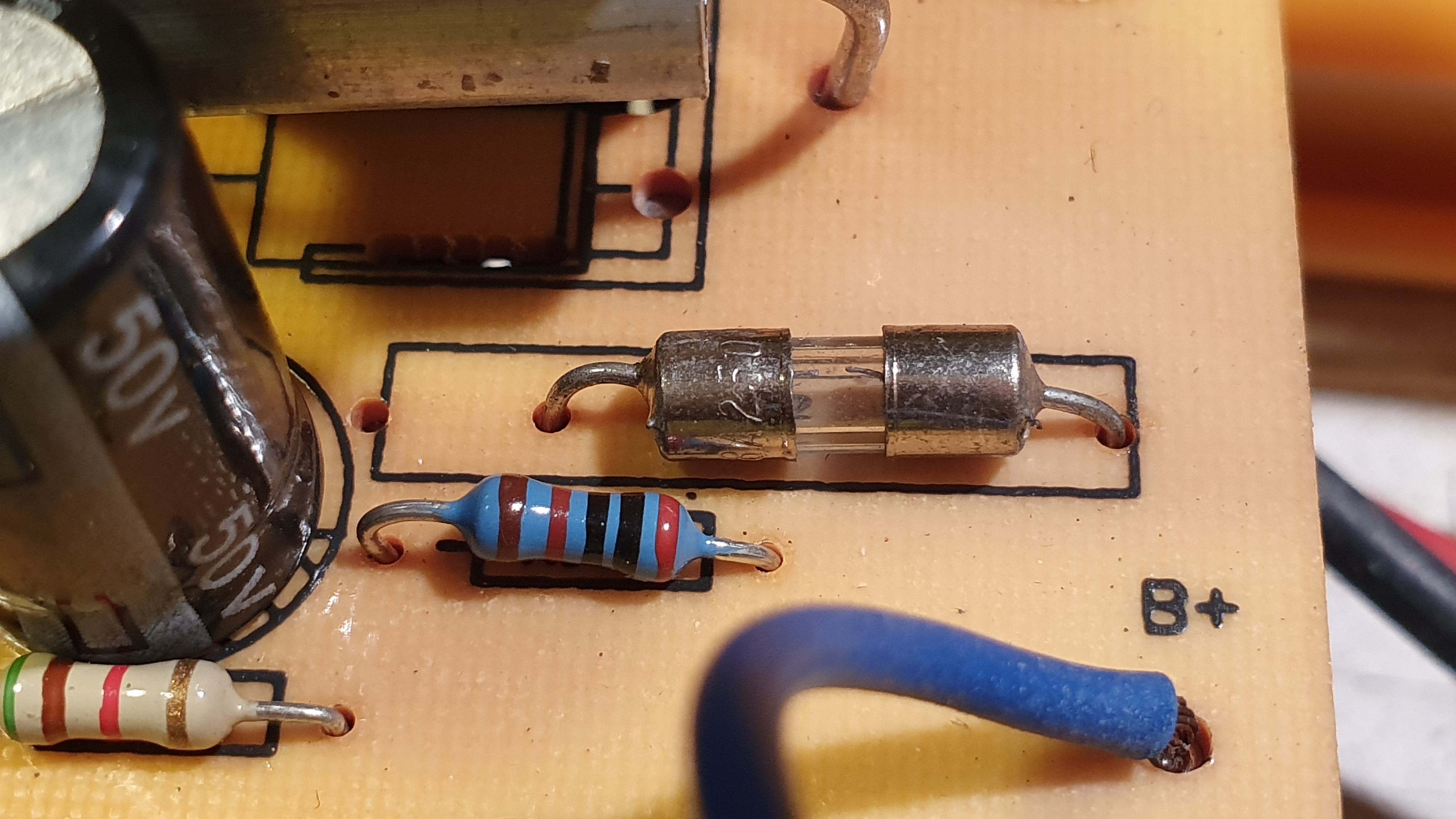

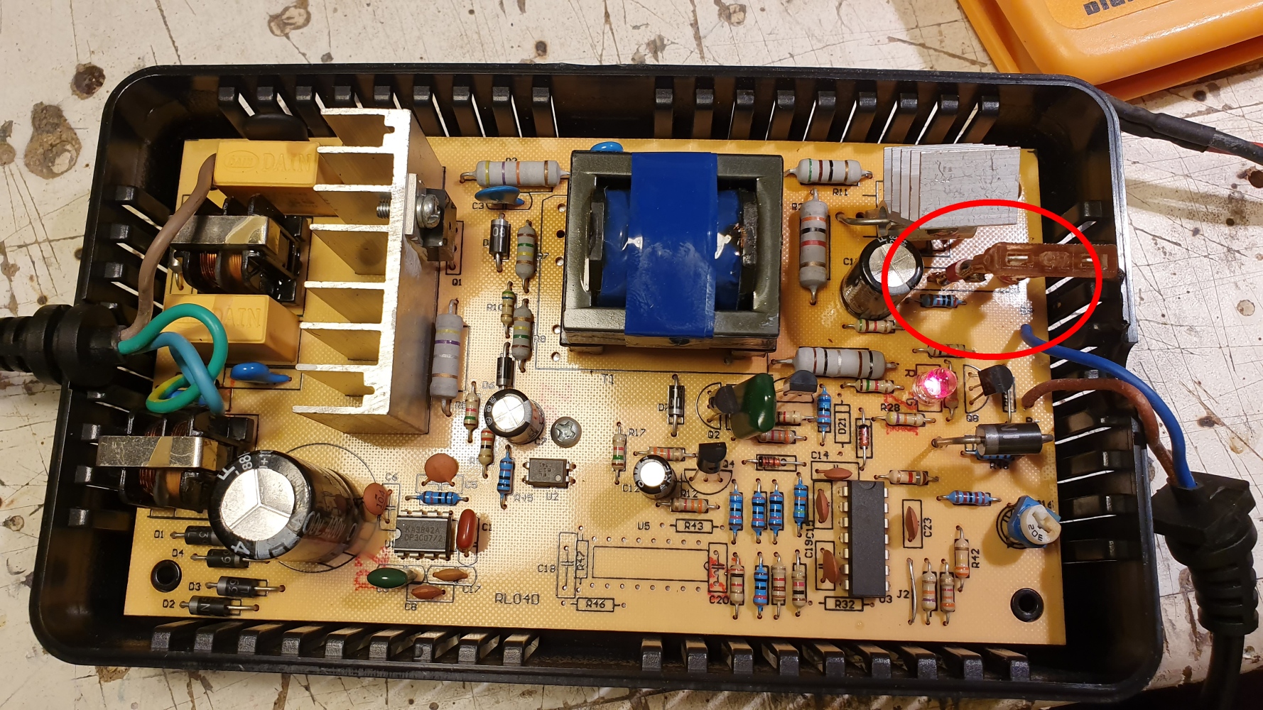

Dunque, ho analizzato il caricabatteria e ho trovato un fusibile rotto.
1663,95 KB
Fusibile da 8A saldato.

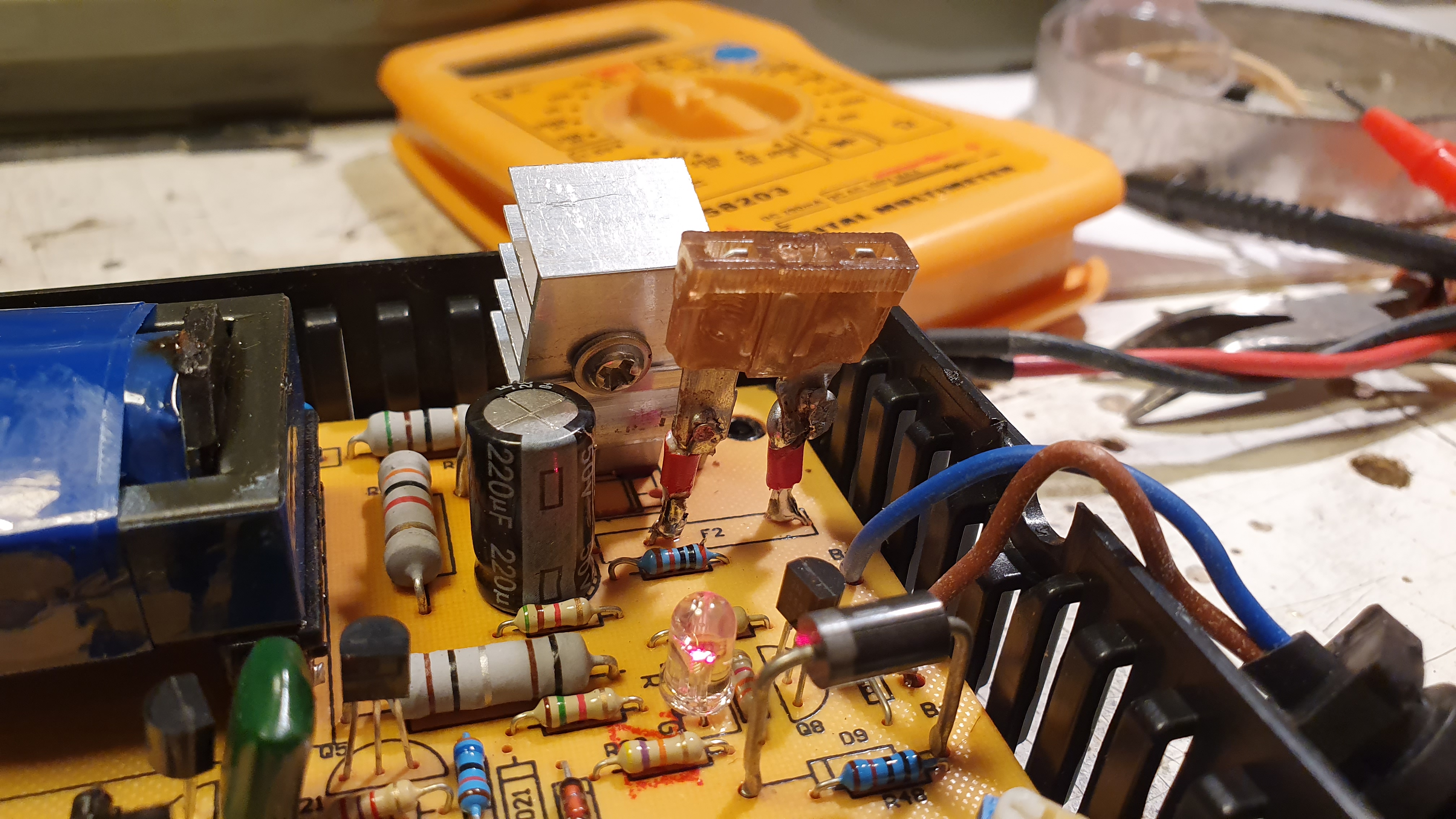

Ho rimediato sostituendolo con uno da auto da 7,5A:
2397,64 KB
Il caricabatteria, una volta collegato, ha iniziato a caricare, il led è diventato rosso (prima no), e la tensione di carica è salita a 39V.
Però mi pare che siano sempre pochi. Possibile che aumenti successivamente?

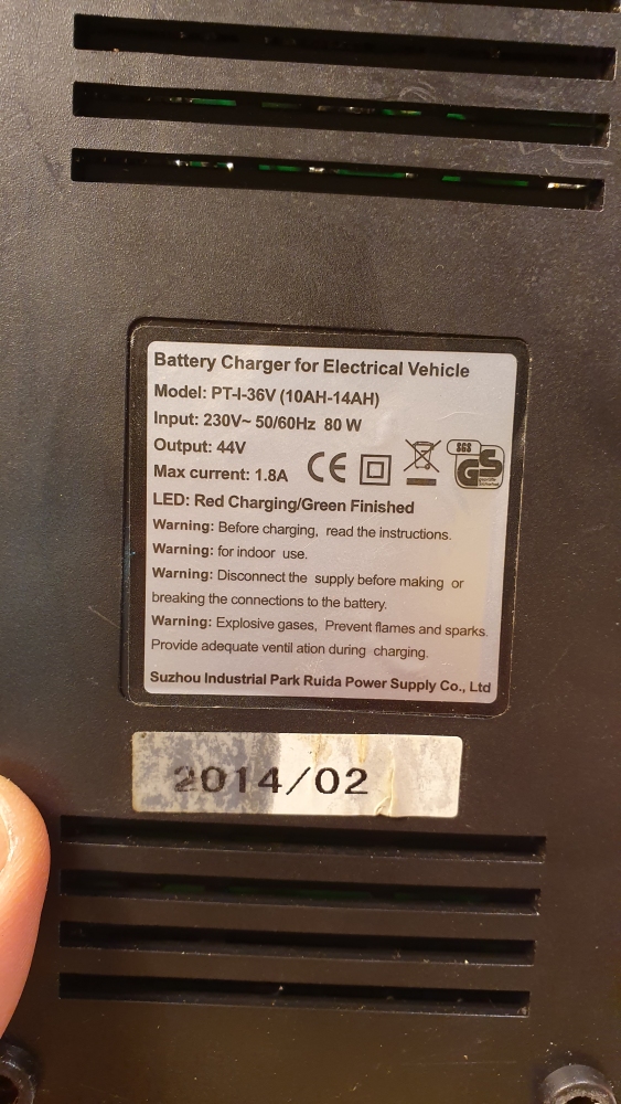

In effetti, guardando le specifiche dell'apparecchio, pare che eroghi fino a 44V:
374,75 KB
Che mi dite, qual'è la tensione giusta?

Le batterie al piombo per trazione elettrica cicliche si caricano a 14,7V ciascuna, quindi il tuo caricatore deve erogare 44V...
Si, ma 44V a vuoto, durante la carica essendo limitato in corrente ci sta che la tensione sia più bassa. A fine carica, o a vuoto deve erogare la tensione nominale quindi 44V.
