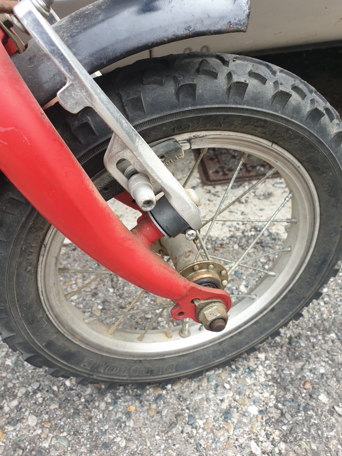

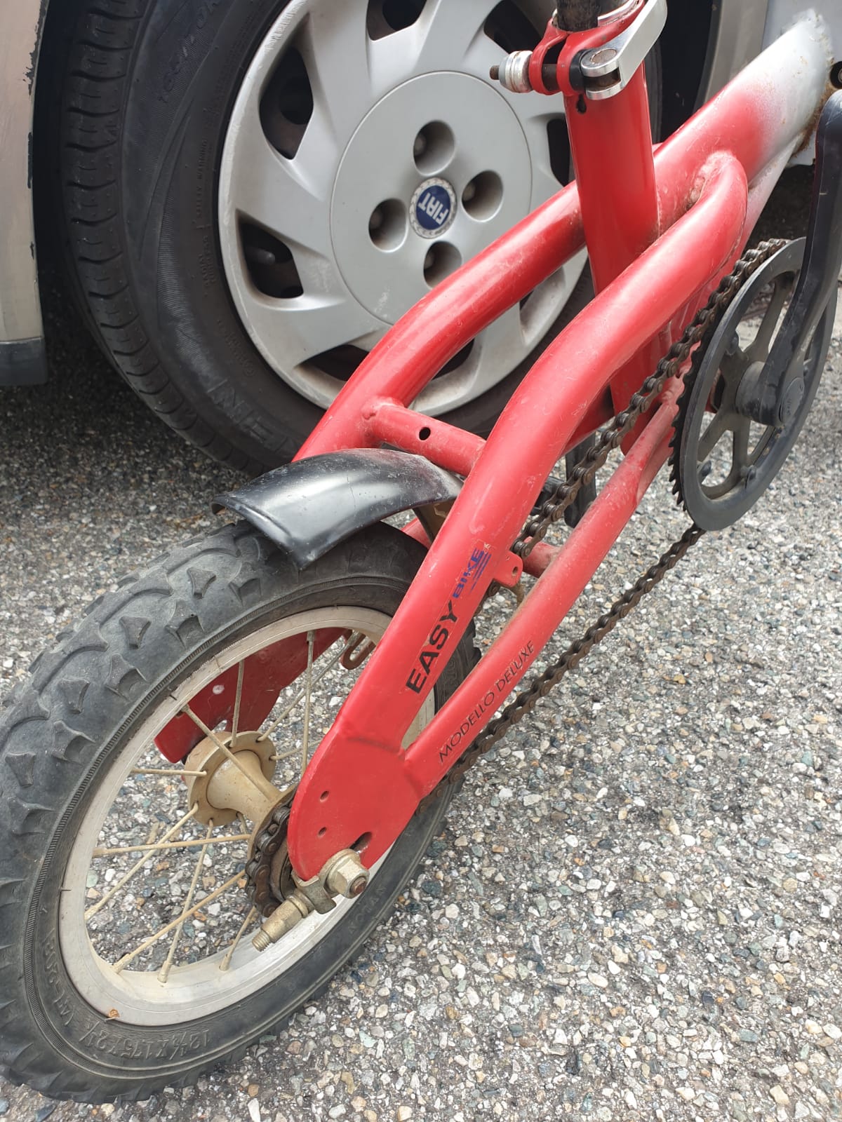

Ciao ragazzi, ho recuperato una bici pieghevole simil perugina con ruote da 12", l'idea era elettrificarla e usarla come via di mezzo tra monopattino e bici vera e propria, ma non so che motore recuperare, se trovarlo hub anteriore o posteriore,o se usare il vecchio metodo con motore esterno e doppia catena... Voi cosa ne pensate?

Che fai prima e spendi meno a comperarti un monopattino, a meno che non hai pezzi da recuperare in casa e vuoi diverti a fare un po' di esercizio tecnico (peraltro interessante dal punto di vista strettamente tecnico)
Su aliexpress se cerchi "hub motor" ti vengono fuori delle ruotine già complete tipo questa (solo un esempio)
https://it.aliexpress.com/item/33028054013.html?spm=a2g0o.productlist.0.0.63093452wr9Qvt&s=p&algo_pvid=e78d9c29-6a77-4fbd-9c9e-d83fe45ebece&algo_expid=e78d9c29-6a77-4fbd-9c9e-d83fe45ebece-10&btsid=f5ce1cb6-1206-47ec-a411-d52490124f24&ws_ab_test=searchweb0_0,searchweb201602_7,searchweb201603_52
Perché mettersi a raggiare un 12" credo sia difficile..

Stavo proprio cercando una ruota simile grazie, il monopattino ce l'ho già ma il fatto che questa abbia i pedali mi toglie il problema di strade che posso fare o no, avere dei pedali nel caso di scaricasse, e in più con la ruota da 12 invece che da 10 penso sia "meno pericoloso"...Oltre al fatto che sul monopattino aggiungere la batteria é più complicato...
Di pezzi in casa dovrei avere motore a spazzole di un vecchio monopattino con relativa centralina e ruota annessa. La batteria ce l'ho già. Comunque la ruota che hai linkato dovrebbe essere la soluzione migliore... In ogni caso è un progetto a tempo perso e come dici te per fare un po' di "esercizio"

io ho elettrificato una nanoo che ha le ruote da 12"
ho comprato la ruota anteriore e la centralina su qualche sito cinese.
avrei di gran lunga preferito motorizzare la ruota posteriore ma all'epoca non ho trovato nulla che andasse bene.
il problema è che ho allargare una forcella da 12" non è proprio semplice: essendo molto corta bisogna stare attenti, ma se è in acciaio dovresti farcela.
