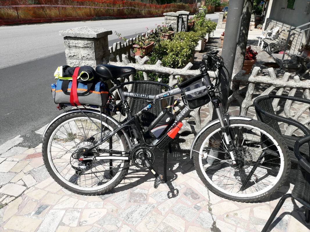

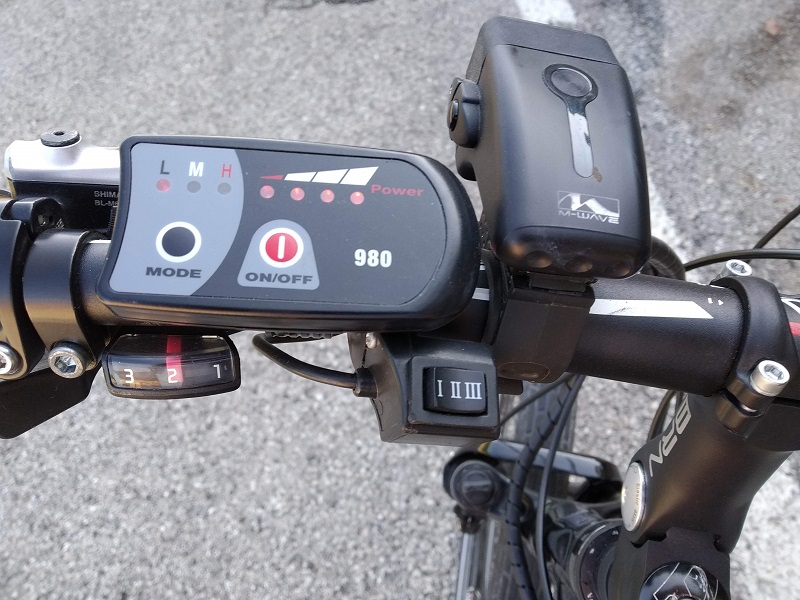

Attualmente uso ancora per spostamenti cittadini un BPM di Alcedo che presenta i seguenti comandi:
178,29 KB
Il display regola la velocità mentre il pulsante a tre posizioni regola la corrente.
La centralina è sempre di Alcedo ed è a norma.
Ho qualche problema (nel senso che il il sistema si ferma) quando metto il pulsante a tre posizioni sul massimo valore e il display su high e sono in salita ma solo in questo caso riesco ad andare a velocità buone in pedalata pressochè simbolica pur aiutando con il rapporto corretto che le tre corone davanti consentono. Generalmente uso i valori medi sia di velocità che di corrente e allora il sistema funziona senza incertezze
Vorrei capire se vale la pena passare ad una centralina leggermente irregolare (ma che non aumenta la velocità massima) da 10/20A e se la 12/25A è troppo non dovendo io affrontare con questa bici salite ripidissime. Escluso che passi a 48 v perchè la batteria deve servire al BPM, al BBS01 e fungere anche da extender futuro per Shimano.

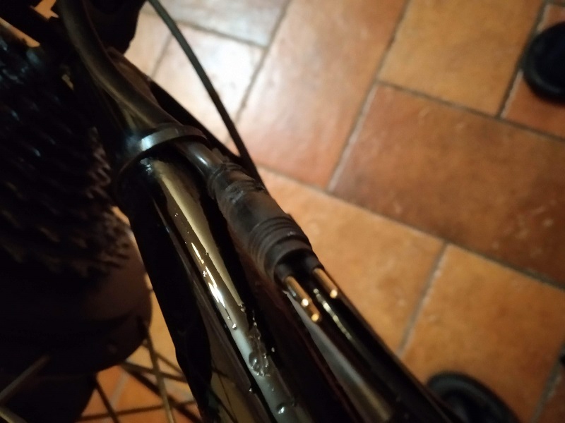

Lo spinotto che collega centralina con il motore è questo:
104,29 KB
Quindi è una sensorless?
Un grazie a chi mi risponderà e scusate per le domande da fesso ma io non ho una grande esperienza in campo elettrico. Mi servono delle risposte solo per capire se il cambio centralina ha un senso e quale centralina devo prendere.

Si il motore che hai è sensorless.
Attualmente il mio monta una s09p sensorless di bms battery. Non trovo grosse differenze con quella di alcedo se non il super pas a 12 magneti che parte come un torsimetro. Ha il vantaggio che puoi regolare la potenza, (abbassa gli ampere come se avessi una legale) infatti adesso l'ho abbasata per avere più autonomia. Però ovviamente devi cambiare anche lcd (va bene anche il ldc05 che costa poco ed è molto carino) e pas. e se vuoi puoi andare in torque simulation.
Comunque anche quella di alcedo va benissimo, è solo una questione di mano...
