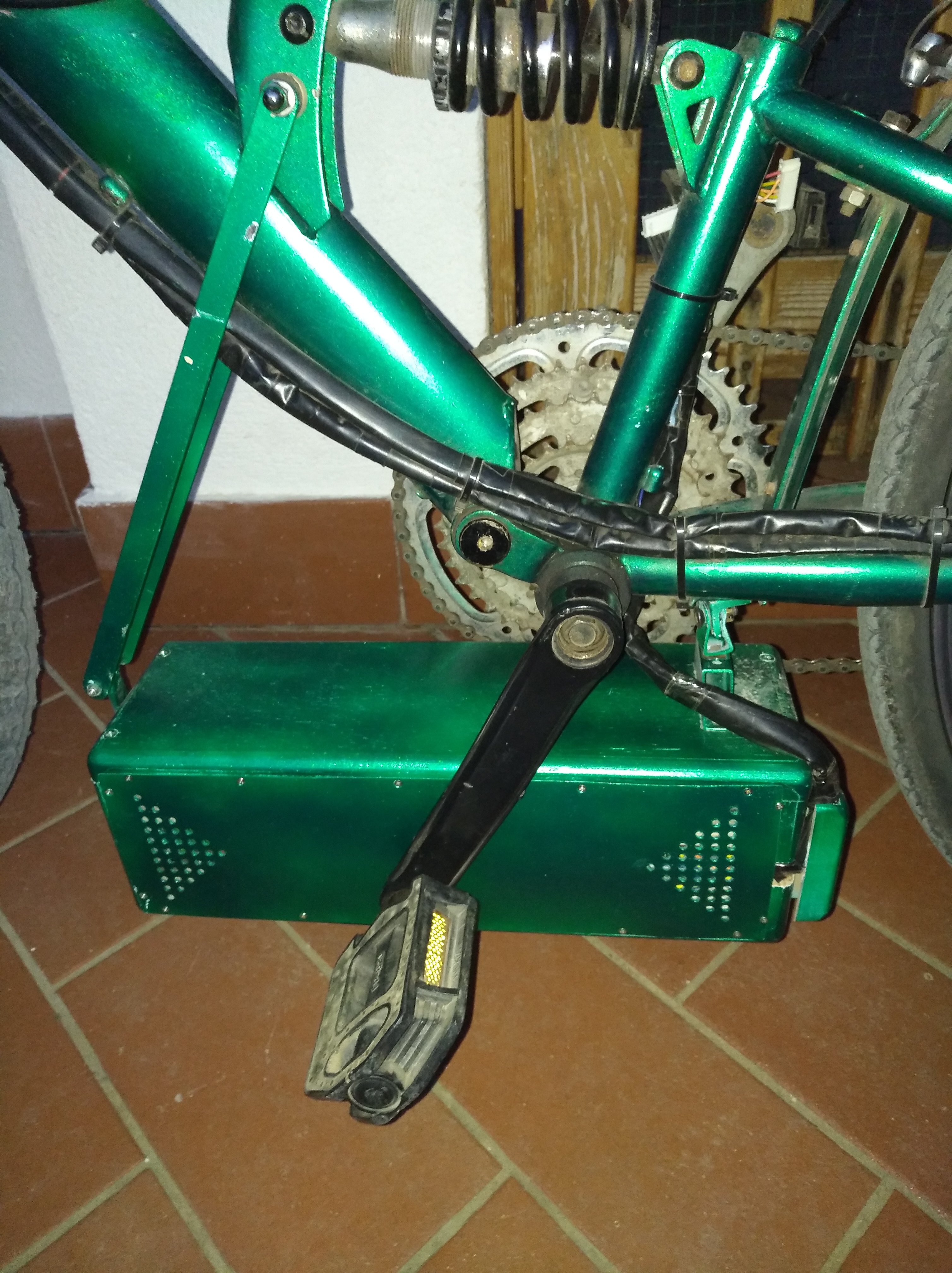

Buonasera a tutti
Di seguito posto una foto, di quello che intendo io per batteria artigianale, che a differenza di quelle realizzate da artigiani, a mio parere di artigianale hanno ben poco, è solo un'assemblaggio di parti che compongono una batteria, con questo non intendo dire che è meglio la mia deolla loro, ma esattamente il contrario. Ma non è questo il motivo principale, ma farvi vedere come ho posizionato la batteria, baricentro che più basso non si può, e prima che lo dite voi, ve lo dico io, i dossi dissuasori li supera senza problemi, mentre per scendere da un marciapiede, la batteria urta sulla parte inferiore.
Sicuramente non è una bici da usare in fuoristrada.

Non me ne intendo, però: mi piace il colore della bici!
Non riesco a capire lo "spazio" se così si può chiamare tra la batterie e il pavimento!
Alcune foto più specifiche?

Diciamo che non avendo spazio nel triangolo del telaio sei stato quasi costretto ad usare quella soluzione, il baricentro su una bici di non elevate pretese conta proprio poco...

Senza scomodare la corazzata Potiomkin di fantozziana memoria per quel che riguarda la posizione scelta , quella batteria ci stava anche sotto il tubo obliquo ancorata con tre fascette (larghe) al velcro. Il baricentro sarebbe stato comunque ribassato.

Bè se soddisfa le tue esigenze e dove vai non tocca... va bene! Però sbaglio o è anche l'unica batteria oscillante? dietro è attaccata nel carro e il carro si muove...

@wilma
Il colore è verde smeriglio, per lo spazio tra il pavimento e la batteria, meglio di una foto, e la misura,che è di 12 cm.

@barba49
Prima di questa soluzione, ho provato sia sul portapacchi posteriore che sull'anteriore, e posso dirti che con questa posizione la bici sembra leggerissima, ma non mi riferisco alla bici in movimento, ma da ferma, tendeva sempre a cadere da qualsiasi lato.

@rio9210
La batteria è lunga 40 cm. per poterla montare in diagonale, non potendo montarla molto in alto, a causa del parafango, mi sarei trovato lo spigolo in basso con una distanza inferiore ai 12 cm, quanto alle fascette con velcro, sarebbero state ottime per suicidarmi, mi sarei ritrovato con la batteria a terra che sarebbe finita sotto la ruota posteriore facendomi volare dalla bicicletta.

@andrea104
Si, confermo, la batteria è oscillante, segue i movimenti del telaio ammortizzato.

esteticamente non mi piace,però complimenti per l'ingegno e per la batteria flottante pure in tinta!
io avrei cercato di sfruttare il perno del carro per renderla fissa con il tubo obliquo o con il carro,

Non mi piace.
Una biammortizzata nasce per terreni sconnessi e percorsi non asfaltati, li risulta troppo bassa ed esposta, inoltre essendo vincolata al carro oscillante diventa massa non sospesa, pregiudicando il corretto funzionamento della sospensione.
Però come si dice, "Contento tu, contenti tutti"

@blindo7
Come ho già risposto a rio, non potevo metterla sul tubo obbliquo, la distanza da terra si sarebbe ridotta troppo, a voler mettere un case acquistato, alla prima bottarella si sarebbe disintegrato, ma a volerla dire tutta, cosa ci si può aspettare da un contenitore realizzato artigianalmente, un parallelepipedo, o un triangolo, ha ragione rio sulla potionkin, è una "cagata pazzesca", ma perché fissarsi su un contenitore e non sul contenuto?

@steu851, si trova in posizione semisospesa.

il discorso l'avevo capito del tubo obliquo,intendevo che anche nella stessa posizione poteva stare fissa al telaio,
con la staffa anteriore nello stesso punto,e la posteriore nel perno del carro,
così non avrebbe dovuto flettere,e seguire i movimenti dell'ammortizzatore e potevi serrarla a morte,
ma riflettendoci avresti avuto entrambe le staffe molto inclinate

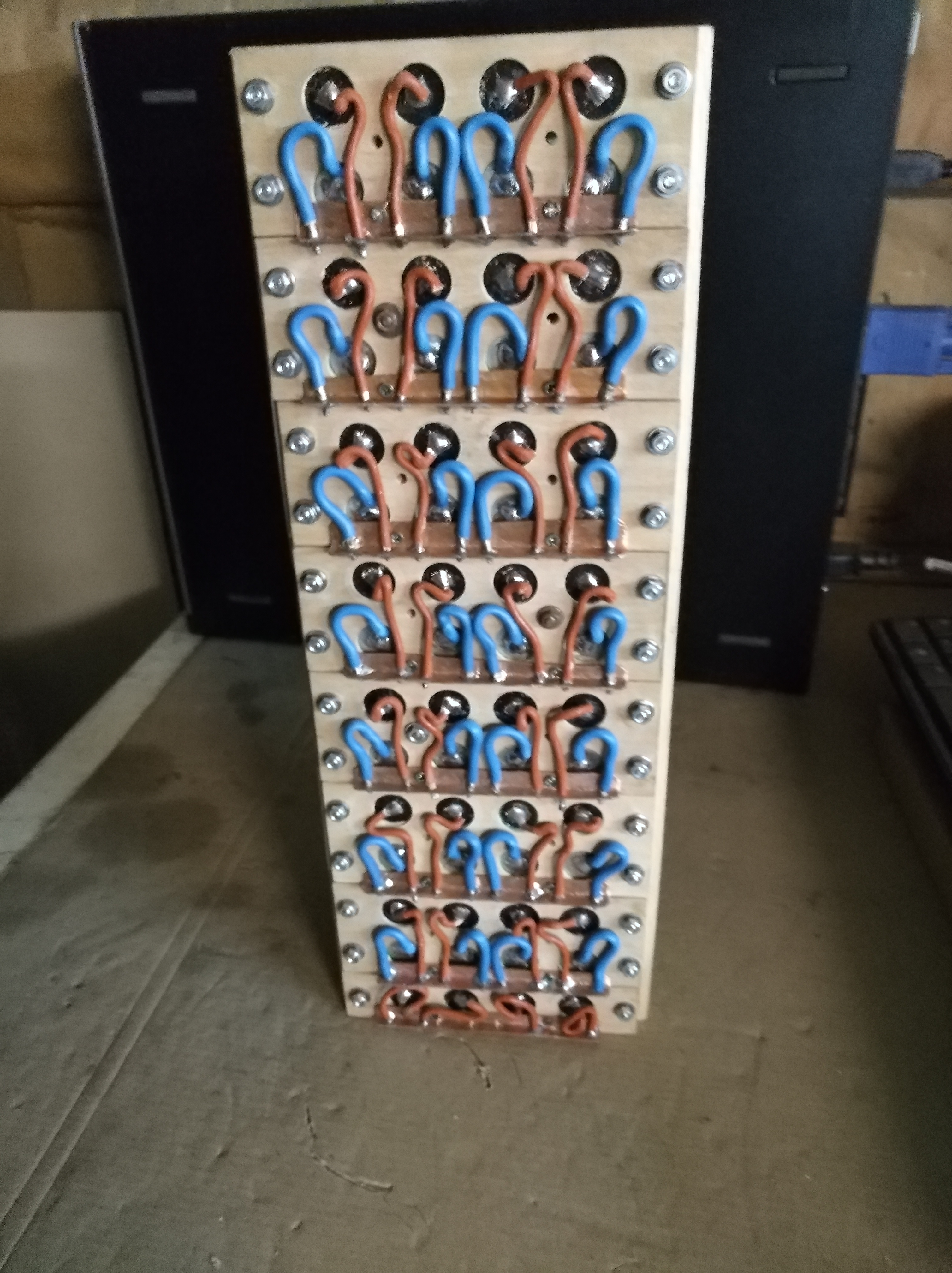

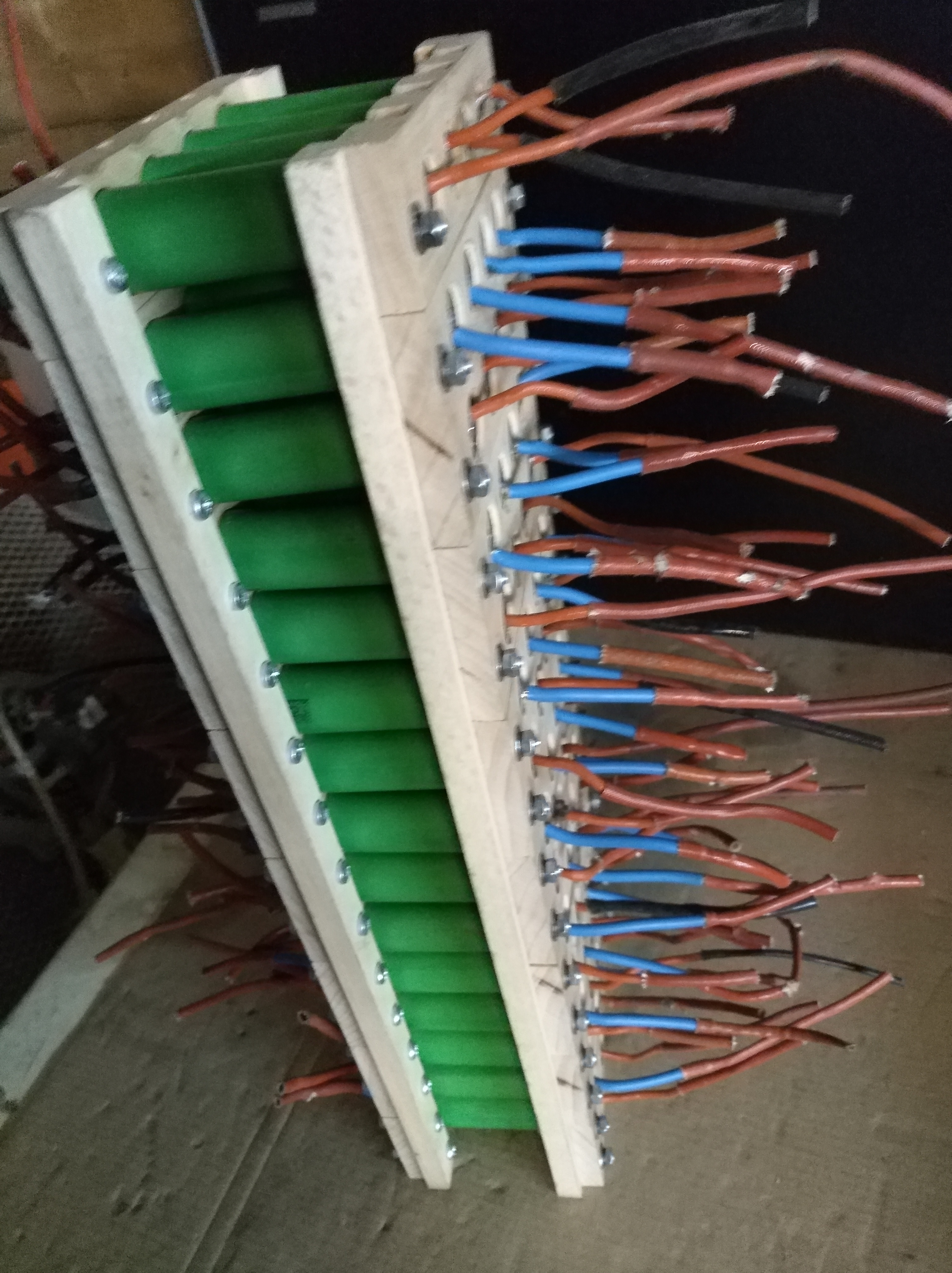

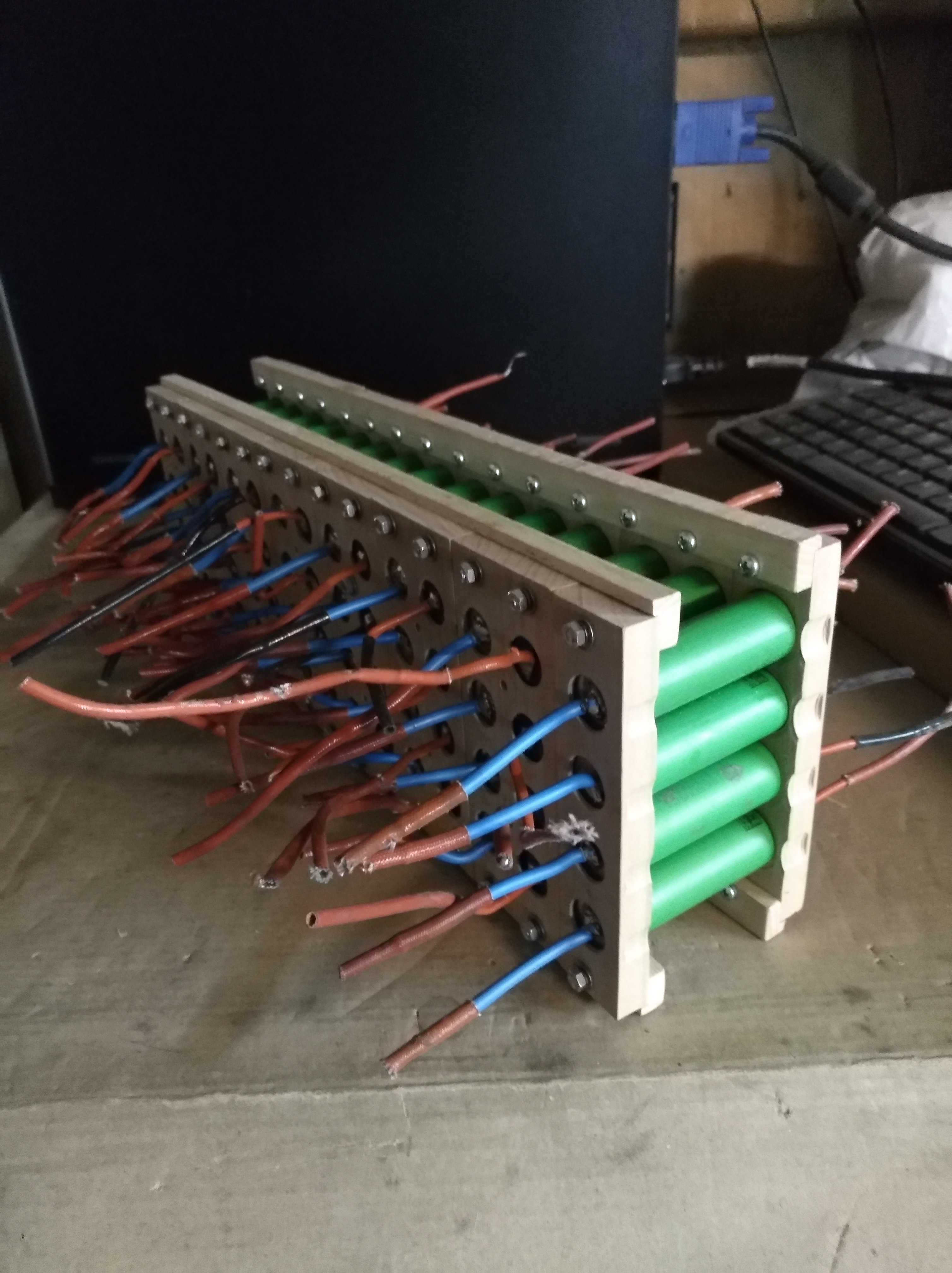

Andiamo al contenuto, non vi aspettate chissà che cosa, è solo la maniera che intendo io, per definire la parola artigianale.
Ecco alcune foto:
3389,96 KB

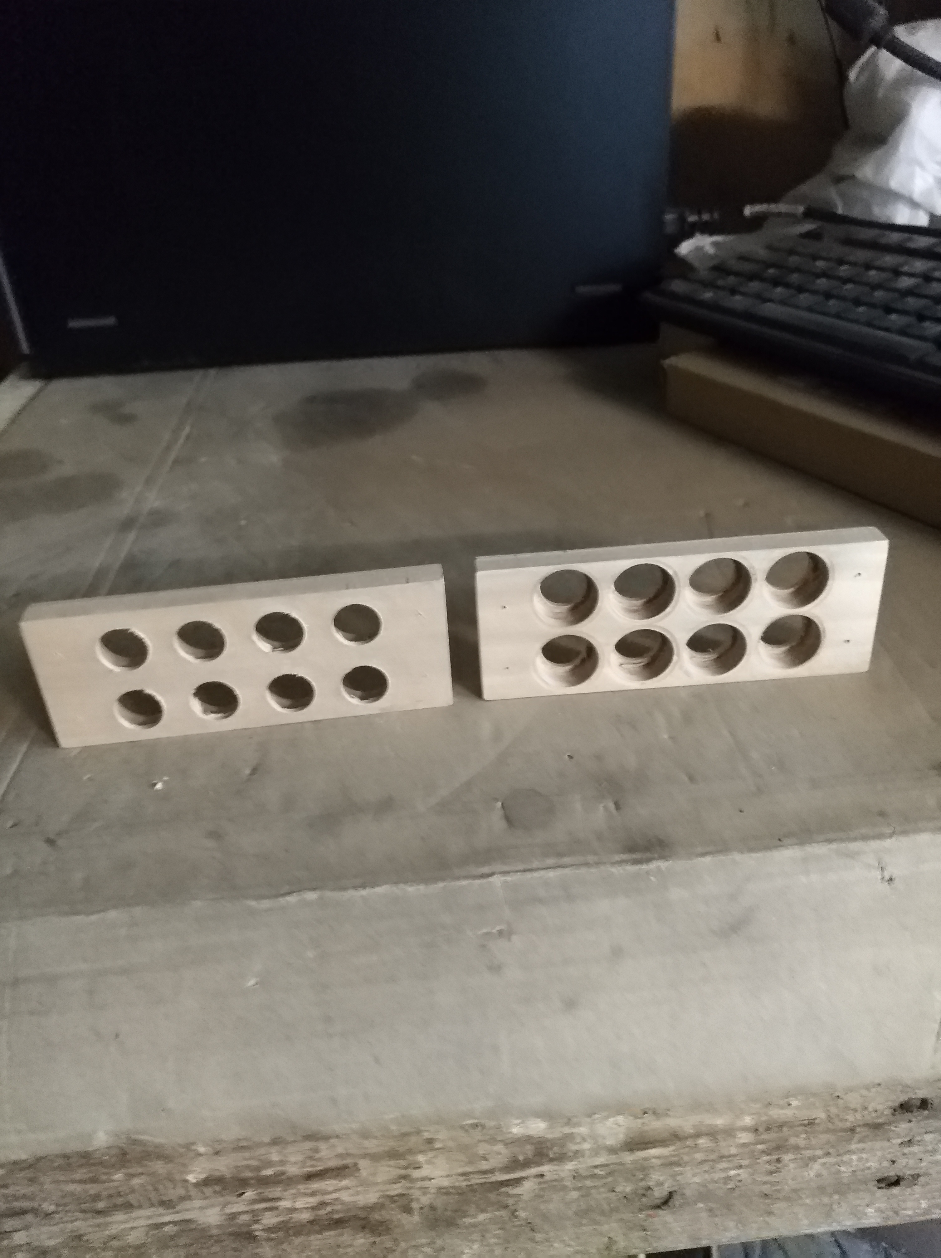

La batteria è una 15s 4p di sony vtc4 senza bms 8,4 ah.
Holder realizzato in legno molto duro, l'essenza si chiama sap-gum, è un nocciolo proveniente dall'america, ma qualsiasi legno duro va bene, l'importante che sia a fibra omogenea e senza venature, altrimenti per realizzarne uno ne rompete 10, ma anche il faggio è ottimo.
remora

Inserito il - 12/09/2019 : 15:43:14  Mostra Profilo Invia a remora un Messaggio Privato  Rispondi Quotando
Da ambedue i lati

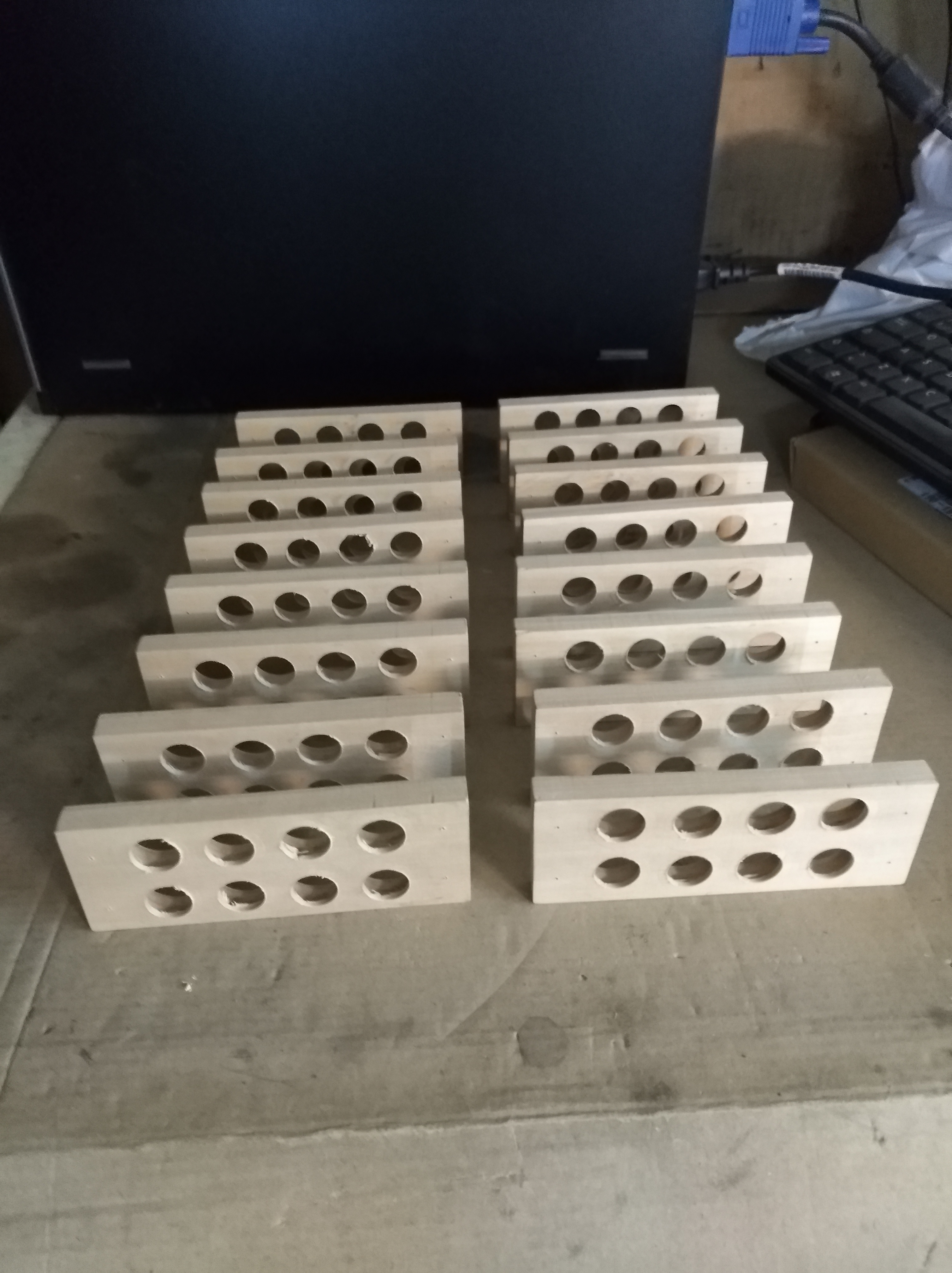

Inserito il - 12/09/2019 : 15:47:27  Mostra Profilo Invia a remora un Messaggio Privato  Rispondi Quotando
Una parte degli holder, in totale sono 30 pezzi.

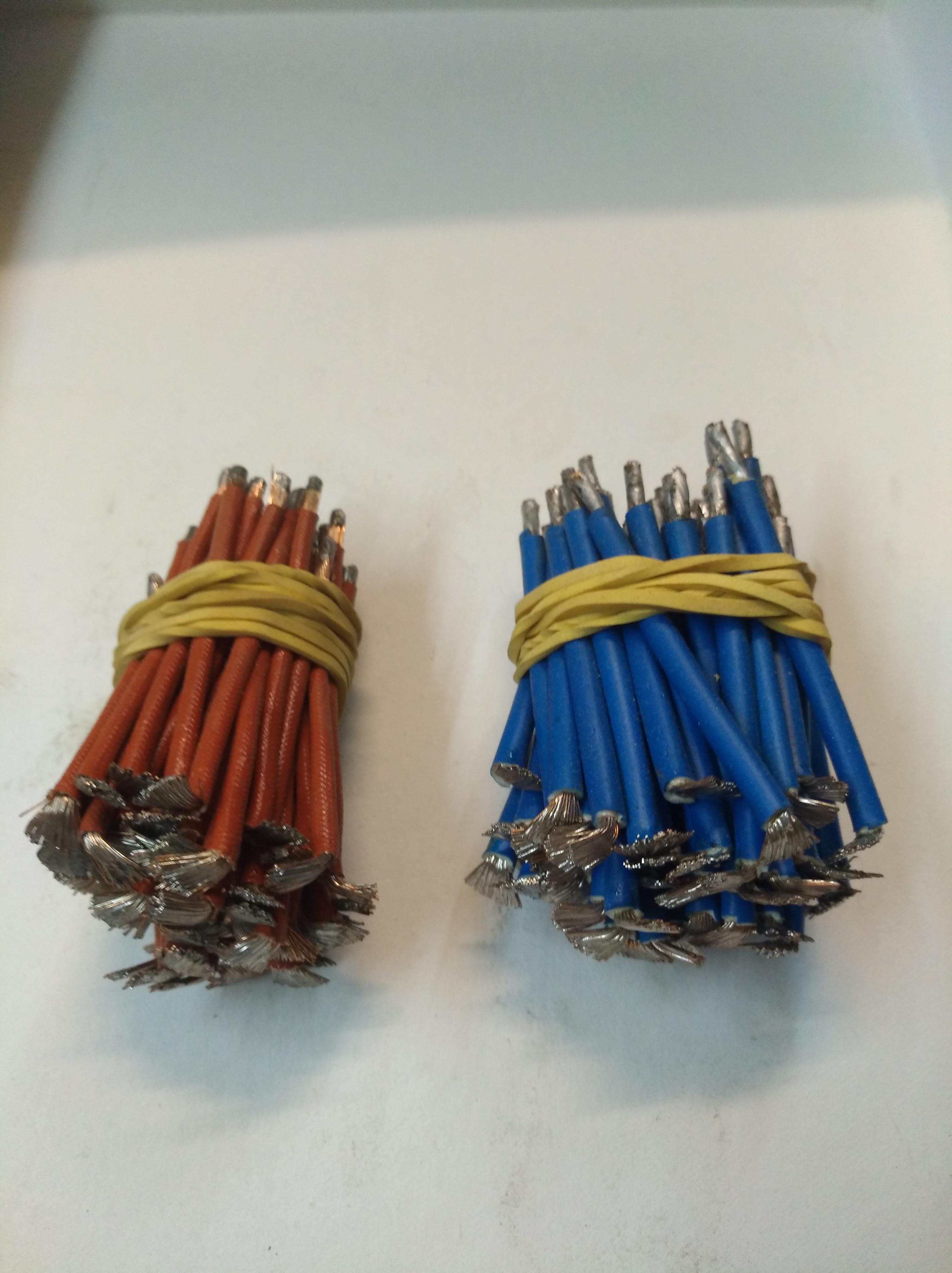

Inserito il - 12/09/2019 : 15:52:29  Mostra Profilo Invia a remora un Messaggio Privato  Rispondi Quotando
120 Terminali delle celle presaldati con stagno multicore temperatura di fusione 183°

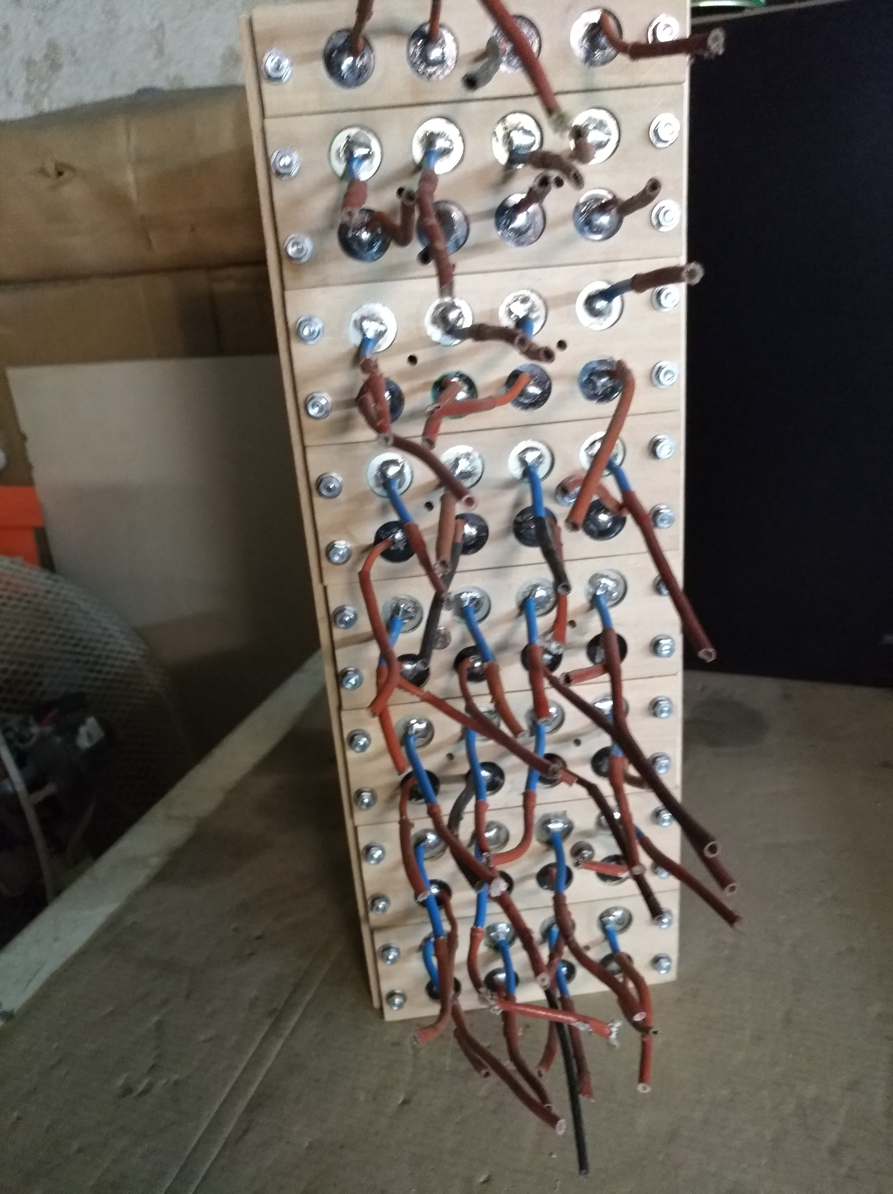

1013 Messaggi
Inserito il - 12/09/2019 : 16:23:10  Mostra Profilo Invia a remora un Messaggio Privato  Rispondi Quotando
2536,44 KB

Inserito il - 12/09/2019 : 16:30:24  Mostra Profilo Invia a Steu851 un Messaggio Privato  Rispondi Quotando
Anche qui, mi limito a dire che i materiali da usare per i case batteria devono essere ignifughi, altro che legno di faggio.

I ponticelli dei paralleli sono in rame, i terminali delle celle con trecciola in rame da 2,5 mmq.
Il case di volgare legno lamellare da 16 mm.di spessore è foderato tutto l'interno con fogli di mica truciolare da 2 mm. di spessore, (termofim) che oltre ad essere isolante per alte tensioni, è in grado di resistere a 800°, il case, oltre ad essere fissato con viti, è pure incollato, e lateralmente vi sono dei fori di aerazione per sfogare eventuali gas.
Spero di non aver dimenticato niente, e ora potete dare sfogo a tutte le critiche. Intanto con le due precedenti realizzate ci ho percorso 40.000 km.

Inserito il - 12/09/2019 : 18:26:36  Mostra Profilo  Visita l'Homepage di blindo7 Invia a blindo7 un Messaggio Privato  Rispondi Quotando
Ottima manualità e tanta pazienza, funzionerà sicuramente anche questa per migliaia di km, magari se ti ricapita puoi usare dei banali holder in plastica così è più compatta, ma insomma la bici va uguale!
In quanto a saldare a stagno ormai Lho abbandonato per la puntatrice, basta qualche secondo in più per rovinare la cella, ma te ne accorgi perché scende, il lato buono è che se cade da un metro non si non si fa niente , mentre con holder o solo incollate qualche cella la bozzi sicuro, anche un case hailing non è tosto uguale!

Sarà che sono figlio di falegname ma a me la realizzazione piace! L'unica cosa che raccomando è l'assoluta impermebilita del case esterno perche il legno assorbe acqua. Oppure usare la bici solo con l'asciutto come peraltro faccio io !
remora
1013 Messaggi
Inserito il - 13/09/2019 : 19:08:19  Mostra Profilo Invia a remora un Messaggio Privato  Rispondi Quotando
@steu851
Le prese d'aria sono laterali, frontalmente non ci sono, anche se dovesse entrare qualche goccia, non può andare sulle celle, all'interno vi sono due alette che convogliano l'acqua verso il basso, sul fondo vi è un foro di scarico, sotto la batteria continua la reggetta di acciaio che vedete sulla parte davanti, dove è fissata a cerniera sulle altre due fissate al telaio.
In ogni caso, quando piove non esco mai,non consideratela assolutamente una mtb, è solo una biammortizzata da supermercato, acquistata per problemi alla schiena. Ho usato questa soluzione, solo per avere più spazio per trasportare oggetti sui portapacchi. Ai patiti del design, per me la bicicletta è solo un mezzo di trasporto economico, mi basta un telaio, due ruote, una sella e un paio di pedali, i freni non sono obbligatori, freno.con i piedi, tutto il resto non mi serve, principalmente che qualcuno mi dica che ho una bici bellissima, mi interessa che mi porti dove voglio seza lasciarmi per strada.
remora
1013 Messaggi
Inserito il - 13/09/2019 : 19:13:09  Mostra Profilo Invia a remora un Messaggio Privato  Rispondi Quotando
@steu851
Ma come te lo devo dire che sul tubo obliquo non ci entra, anche eliminando il parafango anteriore?
remora
1013 Messaggi
Inserito il - 13/09/2019 : 20:09:59  Mostra Profilo Invia a remora un Messaggio Privato  Rispondi Quotando
Alcune considerazioni necessarie per spiegare il motivo della realizzazione degli holder in legno: per quale motivo avrei perso tante ore di lavoro per realizzarle in legno, quando quelle di plastica costano pochi centesimi di €? La mia prima batteria acquistata, una lifepo4 con celle 40152, dopo essersi guastata una cella, non ho potuto sostiturla, gli holder si erano incollati alle celle a causa del calore, inoltre, sono costruiti in maniera tale che i loro incastri possono uscire solo spostandoli verso quello di fronte, ma a causa della battuta sulla cella, non si può fare, ma deve necessariamente essere disassemblata tutta, per effettuare la sostituzione, questo si traduce che dovevo obbligatoriamente rompere tutti gli holder incollati dal calore, per potere sostituire una sola cella. Con gli holder in legno, con il calore non si incollano alle celle, e basta svitare solo 4 viti da 3 ma, per avere liberi 2 paralleli, in quanto si estraggono verso l'esterno, non verso l'interno. Non meno importante è la possibilità di riutilizzarli all'infinito, si sostituiscono solo le celle. Qualcuno dice che non sono ignifughi, certamente, ma se è quando succederà, vi informerò, ma ho forti dubbi che possa succedere, parliamo di legno molto duro, per bruciare deve avere la fiamma viva, con il calore può solo scurirsi, e prima che succeda sarà già intervenuto il fusibile. Non meno importanza riveste l'ecosostenibilita, il pianeta è invaso dalla plastica, pensate alla quantità di batterie che si dovranno produrre nell'immediato futuro, tra auto elettriche, sistemi tampone per fotovoltaico, batterie per utensili elettrici. Le fabbriche dovrebbero produrre holder in bakelite, non in plastica, esattamente come quelli che ho realizzato.
14775 Messaggi
Inserito il - 13/09/2019 : 21:00:43  Mostra Profilo Invia a andrea 104KG un Messaggio Privato  Rispondi Quotando
Il fuoco è il problema minore, se una batteria prende fuoco è un bel guaio, anche con materiale ignifugo intorno. Inoltre ci sono decine di utenti che le mettono nelle borsette, che sicuramente sono meno sicure. come figlio di falegname confermo che poteva andar bene anche il faggio evaporato, per intenderci quello color rosato con cui facevano le spondine dei cassetti, che adesso sono quasi tutti di plastica nei più buoni con con guide metalliche.
Remora lavori nel settore legno? per fare quei supporti precisi non è mica facile...

Inserito il - 13/09/2019 : 21:23:42  Mostra Profilo Invia a Mister D un Messaggio Privato  Rispondi Quotando
Originale lo è di sicuro, in particolare per l'ancoraggio flottante. In fondo la posizione della batteria è la stessa dei monopattini elettrici tanto in voga nelle grandi città. Gli holder in legno sono ben fatti, hanno una funzione sensata e non paiono poi così pericolosi. Anni fa mi si incendiò una grossa Li-Po 6S 5000 mA e vi assicuro che bruciava benissimo da sola, con il suo bel case in materiale estinguente. Insomma, se deve bruciare brucia comunque, indipendentemente da due holder in legno!
Insomma, realizzazione che può piacere o meno ( a me non dispiace), ma frutto di ragionamenti sensati.
