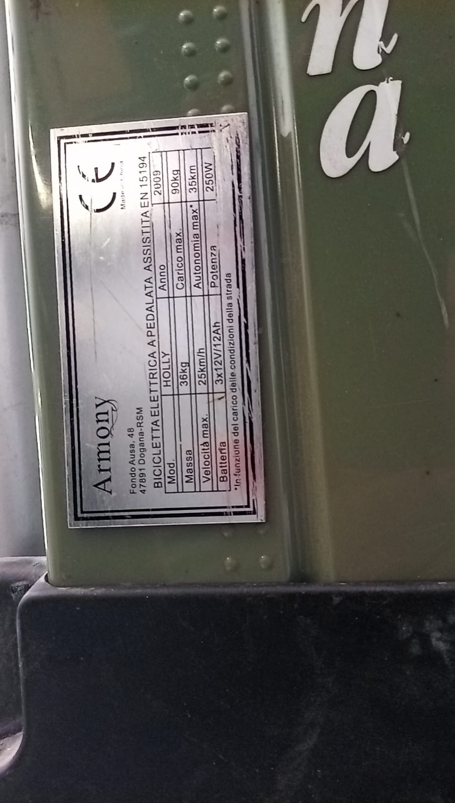

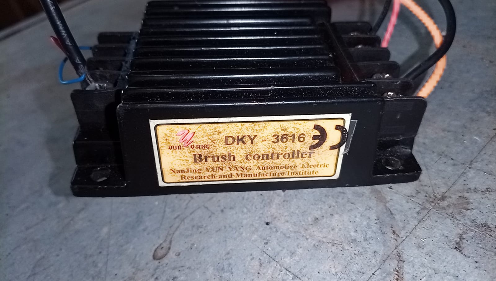

Ciao a tutti
cerco una centralina 36V per una vecchia Armony
Qualcuno sa dirmi dove posso trovarne ancora una?
Ho cercato nel web, non la trovo.
posso sostituirla con un altro modello sempre con le stesse caratteristiche? quale?
Allego la foto della centralina.
Grazie x l'aiuto
Patrizio

Ciao, trovare, si trova:
https://www.made-in-china.com/showroom/yunyangnj/product-detailsoVJnRWjZOcf/China-Brush-Controller-for-Electric-Bicycle-180W-250W-DKY3616-DKY2415-.html
Ma forse è bene prenderne uno con caratteristiche simili per motori brushed (a spazzole), 36V. Per gli spinotti, puoi recuperare quelli vecchi risaldandoli sui nuovi.
Puoi anche andare a chiedere da qualche biciaio che tiene l'elettrico, magari spulciando tra gli scaffali trova qualcosa di usato

grazie Giorgio,
si questo link lo avevo trovato anche io e ho scritto ma non mi hanno risposto e se vedi il loro ultimo login risale al 2012 ...
Non credo che sia possibile averle più da loro.
Ho già provato a cercare in giro non la trovo..per quello chiedevo se potevo mettere qualcosa di simile ma non ho idea di cosa mettere.
ciao patrizio
Inserito il - 13/09/2019 : 15:20:30  Mostra Profilo Invia a Barba 49 un Messaggio Privato  Rispondi Quotando
Vedi, per trovare una centralina adatta al tuo motore non ci sono problemi, basta andare su eBay e scrivere "Brushed controller 36V" e te ne escono a decine, il fatto però è che sono tutte per monopattino elettrico e quindi non supportano l'uso del pas ma solo dell'acceleratore, quindi renderebbero la tua bici illegale...
Oltretutto una centralina generica mal si adatterebbe al tuo impianto, magari la tua accende e spegne le luci e altre amenità, mentre queste commerciali non lo fanno.
Purtroppo temo che l'unico consiglio valido sia quello di Giorgio-s, vai in giro dai ciclisti della tua zona e chiedi, ma la vedo dura perchè i motori a spazzole sono stati abbandonati da anni ed anni...
