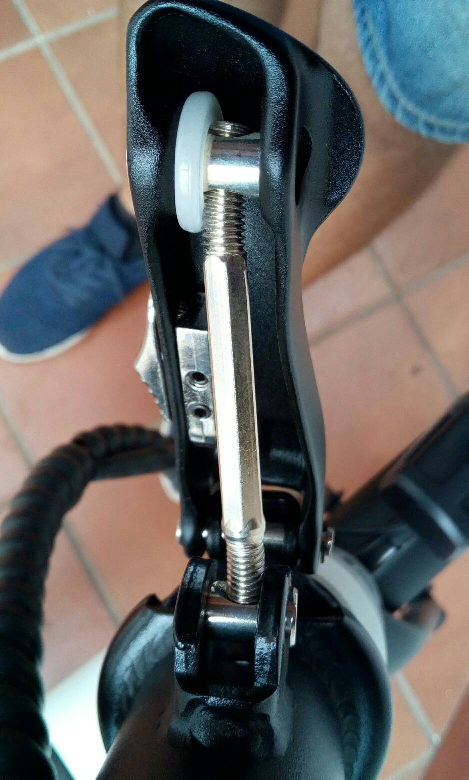

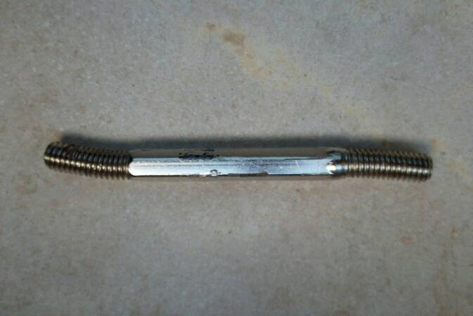

Ciao ragazzi,
sto cercando da diversi giorni una vite a doppio filetto per la regolazione della tensione della cravatta del cannotto sterzo.
Vi allego le foto per chiarezza, ha una filettatura destrorsa e l'altra sinistrorsa, 6 mm di diametro per 75 mm di lunghezza.
Qui nella mia zona (Latina) è introvabile, qualcuno può aiutarmi?
Grazie mille.

Le viti M6 una con filetto normale, l'altra con filetto inverso le puoi ricavare da un tirante per cordino metallico delle recinzioni. La barra esagonale la ricavi da una chiave a brugola tagliata. Puoi saldare o farti saldare il tutto da un bravo fabbro e ottieni quello che cerchi a prezzo contenuto. Sia le viti che la chiave esagonale le trovi anche inox se vuoi materiale di buona qualità.
Tienici aggiornati!

Per bacco! Ero convinto che quei tenditori fossero destrorsi da entrambe le estremità.

Cerca però di capire perchè il tuo tirante si è danneggiato, altrimenti tra poco sarai punto e d'accapo!!!
tomcat79
12 Messaggi
Inserito il - 16/09/2019 : 15:44:10  Mostra Profilo  Rispondi Quotando
Stamattina l'ho raddrizzato, è un ferro morbidissimo, era già storto quando è arrivata la bici.
Ho comprato una vite in acciaio lunga 80 mm filettata solo alla fine, taglio la testa e appena rimedio una filiera M6 sinistra filetto l'altra estremità.
Himo C20
4149 Messaggi
Inserito il - 16/09/2019 : 15:48:18  Mostra Profilo Invia a giordano5847 un Messaggio Privato  Rispondi Quotando
Vai da un fabbro che l'ha già! Se la comperi, a parte il costo, non è detto che riesci ad andare diritto e poi non la userai più.
