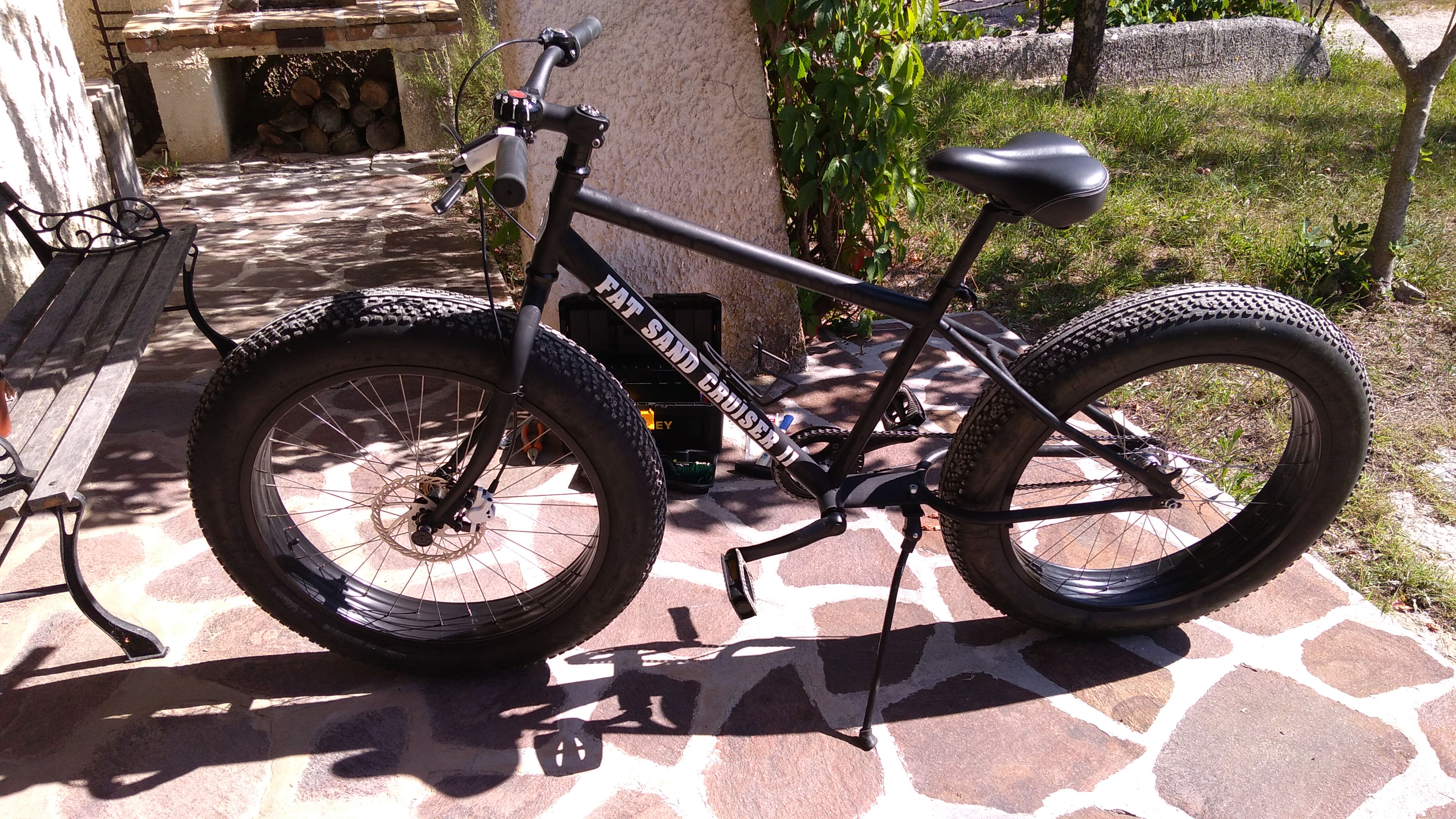

Ciao a tutti.
Mi chiamo Roberto Fiorini, e sono contento di essere qui con voi per la prima volta.
Ho comperato una Fat Sand Cruiser tommisea, con il cambio nexus 3 marce, e sto montanto un bafang 250 W regolare.
La corona centrale è disassata rispetto al pignone, e sento scat scat scat durante la pedalata.
Sto pensando se buttare tutto il cambio posteriore e montare un deragliatore con una serie di pignoni.
Ma, vorrei sapere se tra di voi qualcuno possiede una biciletta come la mia, che pesa con una vespa, praticamente, e se con un 250 W regolare riesce a salire tranquillo per un percorso al 25 / 30 percento di media.
Non so se è possibile montare un 1000W con un blocco per le strade da rimuovere se si va in montagna, non vorrei che, in caso di incidente, questo sistema bloccato possa essere paragonato ad un motociclo, con tutti i cavoli legati a questo.
Quindi due domande?
- chi tra voi ha una tommisea fat sand C?
- un kit da 1000W con un fermo a 250w rimovibile, è regolare per strada pubblica?
Ciao, e buone pedalate.
Roberto

Scordati di salire a quelle pendenze con 250W!
Il Kit 1000W se sul motore non c'è scritto nulla nessuno se ne accorge.
Pensa, però, che 1000W hanno bisogno di una batteria adeguata!
Ma puoi mandare ke foto della bici e dirci che kit hai adesso, batteria compresa?

Eccola, centrale da 120, primino da .7, io metterei una corona minima.

Intanto scordati salite del 25% con un BBS-01 da 250W e una bici pesante e generosamente gommata come la tua, poi ricorda che sulle Fat Bike i motori centrali standard non si possono montare se non accorciando il cannotto del movimento centrale da ambo i lati con una fresa, in modo da poter montare ambedue le ghiere di fissaggio e allineare la trasmissione.
L'unico motore centrale Bafang che puoi montare senza accorciare il cannotto è il BBS-HD da 48V-1000W che però oltre ad essere palesemente fuorilegge non ti risolverebbe il problema dell'allineamento della catena se non fresando il lato destro del cannotto...
I cambi nel mozzo ruota poi non sono adatti per lavorare con i motori centrali se non strettamente a norma, solo il Rohloff ce la fa ma costa più di tutta la bici!!!
Ah, ricorda che le gomme Fat simulano una sospensione da circa 4Cm di escursione, quindi senza una forcella ammortizzata non è che potrai fare strade molto scassate.

Ciao, l'allestitore, da Vicenza, mi monta un 250W da 120, mi consiglia di spessorare il pignone posteriore, che è quello che troppo interno, infatti la catena struscia la gomma, c'era un bel (!) freno contropedale che è stato tolto, evidentemente il pignone era più esterno, lo risolvo con un pezzo tornito per esporlo.
Credo che mi voglia montare un 250W con una prounga, per non tagliare il cannotto centrale.
Quello che non so come affrontare, sarebbe il montare un 1000 o no, ma non vorrei incappare in guai per strada.
Vedremo.
Credo monterò una cosa legale, magari con una corona piccola.
Inserito il - 16/09/2019 : 14:59:11  Mostra Profilo Invia a Barba 49 un Messaggio Privato  Rispondi Quotando
Guarda che i BBS con prolunga sono fatti per persone che non spingono molto sui pedali, sono modifiche critiche e solo alcuni artigiani sono in grado di farle seriamente, quindi occhio...
Ci sono modifiche che se spingi veramente sul pedale sinistro si danneggiano in poco tempo, te lo dico perchè mi è accaduto più volte, le uniche modifiche valide sono quelle con due cuscinetti aggiuntivi.
Comunque prolunga a parte rimane il fatto che una bici come la tua con il 250W va bene solo in pianura o su salite leggere, e specialmente poi se anche tu sei pesante la cosa si aggrava: Non pensare di aumentarne la scorrevolezza gonfiando le gomme a pressione più alta perchè la bici inizia a saltellare sullo sconnesso e non la tieni più, rimani a 1Bar massimo su asfalto e a 0,5-0,7Bar su sabbia e ghiaia o neve.

Ciao Roberto sono Roberto , e fare un'operazione brutale se si può ovviamente. Fare fresare il movimento centrale fino a farlo diventare di 73 mm così da eliminare il problema prolunghe?
Ci vorrebbe un foto frontale per capire. Quello spazio posteriore tra telaio e ruota quanto misura, lo vedo bene per un pacco batteria.
La fresatura l'ho vista fare su qualche video you tube su queste bici ma dopo all'atto pratico non so se è fattibile su tutte, sicuramente Barba ha più occhio all'atto pratico.

Fai un foto del movimento centrale visto dal davanti per capire, così magari barba, che è più esperto, può dire se è una cosa fattibile.

Guarda che una volta provata in modalità elettrica non avrai certo voglie di riportarla all'originale, tantopiù che le Fat sono assai poco pedalabili!!!
Per questo ti ho consigliato di accorciare il cannotto del movimento centrale: Di solito si procede tagliando il lato destro per piccoli passi fino a quando la corona non è perfettamente allineata al pignone posteriore, poi a quel punto si lavora sul lato sinistro fino a far uscire abbastanza filettatura da ospitare le due ghiere più il supporto in lamiera...
PS) Se il motore va "largo" nel cannotto devi creare due spessori tubolari (uno a destra e uno a sinistra) per far si che i giochi laterali vengano completamente eliminati, altrimenti le due ghiere si allenteranno continuamente!

Ciao, ho in ordine un bafang 250 con modifica originale a 120.
Poi, quando saremo in montaggio, se vedo che non quadrano le cose, smonto il telaio, lo metto sulla colonna, e posso togliere e rifilettare sia internamente che esternamente.
La prolunga è rimovibile, e costa 100 euro in più.
Quando arriva, controllo come lavora, se vedo che è a sbalzo sulle ghiere, deciderò di modificare il cannotto in base alla proiezione della catena.
Bah, vederemo.
Grazie ancora, quando avrò finito vi mando delle foto, prima che sbreghi tutto alla prima salita.
Inserito il - 17/09/2019 : 13:31:59  Mostra Profilo Invia a Barba 49 un Messaggio Privato  Rispondi Quotando
Quando ti arriva controlla bene come è stata realizzata la prolunga, alcune hanno un solo cuscinetto all'estremità sinistra dell'asse e difettano subito, altre hanno due cuscinetti e sono assai migliori...
Naturalmente nel caso tu decidessi di montarlo senza prolunga devi solo sbassare il cannotto, non c'è niente da rifilettare, ricordati comunque che dovrai togliere ogni gioco laterale tra motore e cannotto altrimenti ti si allenteranno continuamente le ghiere...
