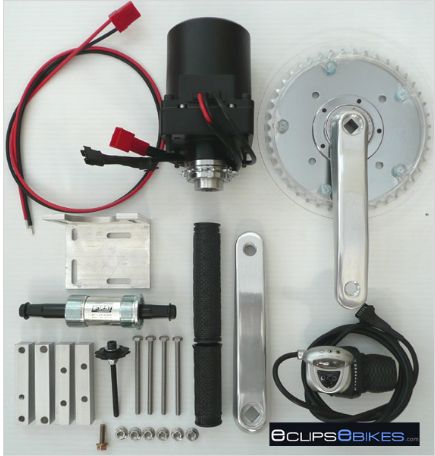

Se si tratta del kit in foto:
32,82 KB
Non nasce nemmeno con il cycleanalist, qualcuno lo ha aggiunto in seguito mi viene da pensare.
Sul mio si collega solo lo spinotto nero dell'acceleratore/interruttore allo spinotto nero del motore, attento che il problema non sia proprio nell'acceleratore difettoso, anche a me ha fatto qualche scherzo simile in passato.
http://eclipsebikes.com/product_info.php?products_id=53

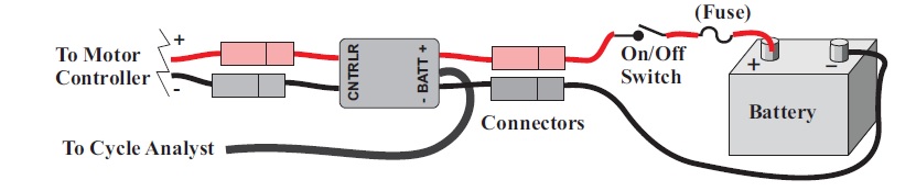

Ai tempi del cyclone si montava il cycle-analyst versione CA-SA (stand-alone).
35,45 KB

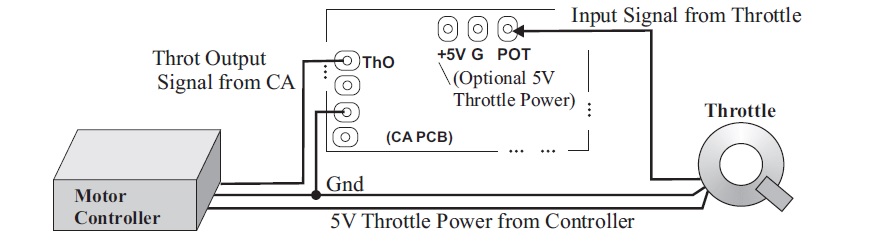

Che in questa semplice configurazione non influisce in nessun modo sull'acceleratore, pero' ricordo che era previsto un modo per interfacciarlo alla manetta del gas in modo da poter utilizzare le opzioni avanzate del cycle-analyst (limitare corrente, cruise control ecc.), in questo caso si eseguiva questa modifica:
51,37 KB
Magari al tua amico l'hanno effettuata e qualcosa va in corto, prova a vedere se dal cycle-analyst oltre ai due cavetti che vanno uno allo shunt e l'altro al sensore della velocita' ne e' presente un terzo che va al gas. Se cosi' fosse sara' sufficiente ripristinare il throttle signal per tornare alla configurazione originale.

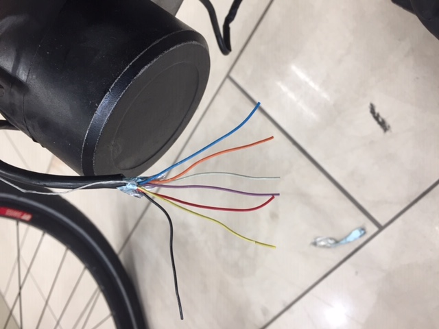

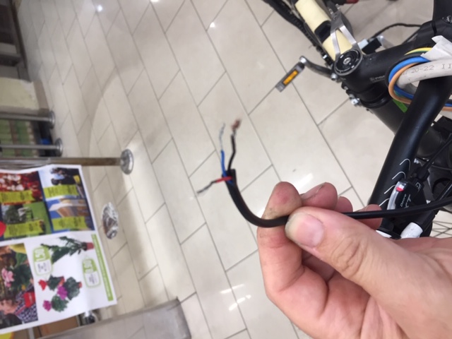

allora come consigliato da barba49 ho proceduto nel seguente modo:
ho tagliato i fili che escono dal motore e ho la seguente combinazione:
ROSSO-NERO-GIALLO-VIOLA-BIANCO-ARANCIONE-BLU
ORA COME ACCELLERATORE NE HO UNO A POLLICE CON I SEGUENTI COLORI:
ROSSO-BLU -NERO
che collegamenti devo fare?
e in più ho il tester.
tramite i sette fili colorati con il tester si potrebbe risalire alla combinazione esatta per collegarlo all'accelleratore?
saluti lello

Usa solo i tre cavi (rosso-nero-blu) che corrispondono come codice colore, gli altri erano destinati al cycleanalist e li puoi lasciare scollegati.
Fai comunque un controllo con il tester, tra rosso e nero provenienti dal motore devi legge 5Vdc, se è così collegali ai corispondenti colori dell'acceleratore e poi fai un ulteriore test, lascia il cavetto blu ancora scollegato e metti il tester tra il nero e il blu provenienti dall'acceleratore, accendi la bici e poi leggi i valori: Dovresti trovare 0,9 a gas chiuso e circa 4,2V a gas tutto spalancato... Se tutto va bene spegni e collega anche il blu!!!

Ciao Sergio ho provato ma niente da fare .
collegando pero' il filo giallo e il filo arancione il motore funziona.
poterbbe essere già un buon segno?
kenuser
374 Messaggi
Inserito il - 27/09/2019 : 13:54:05  Mostra Profilo  Visita l'Homepage di kenuser Invia a kenuser un Messaggio Privato  Rispondi Quotando
Come ti ho scritto in precedenza probabilmente hai il throttle signal (cavetto blu) interrotto nel cycle analyst. Mediante il tester controlla la continuità elettrica dei tre cavetti nero rosso blu dalla manetta del gas fino a dove hai tagliato il connettore. Se non dovesse esserci, fai una foto dell'analyst aperto.
