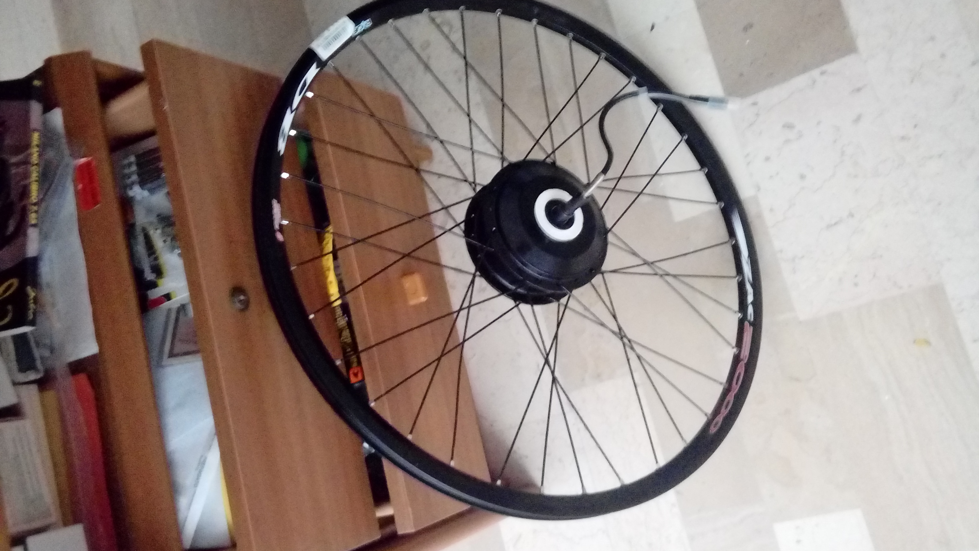

I più attenti ricorderanno che a luglio dello scorso anno ho tentato di battere il record di bruciatura veloce di un hub cute q128h, durato ben 3 giorni malgrado fosse raffreddato ad olio
1733,95 KB
Peccato, oltre ai soldi buttati, l'avevo anche raggiato da solo

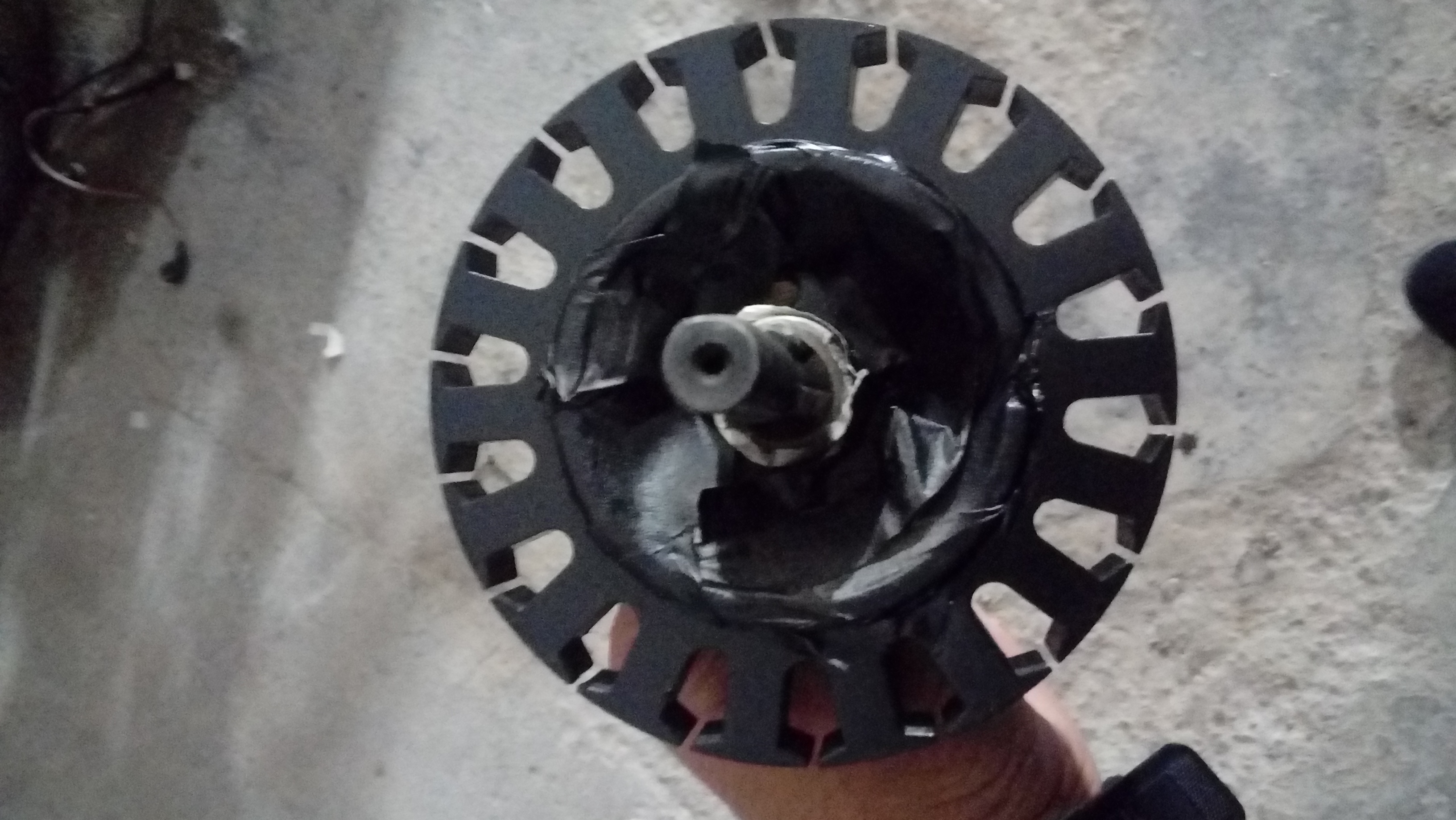

Col solito metodo gentile strappo tutti gli avvolgimenti (tagliati con la cesoia e sega a ferro)
Ne risulta che guarda caso era un codice 17, cioè 17 avvolgimenti per cava. Sarà un numero magico?
Solo che non è un bpm, ha i tagli all'interno e la cava è all'inverso grande verso l'esterno e piccola verso la bocca interna.
La guardo e mi scoraggio.

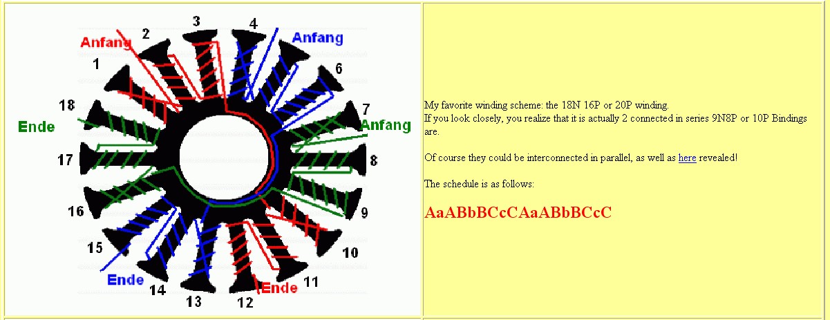

Lo schema almeno quello è il solito che fortunatamente ritrovo sul forum

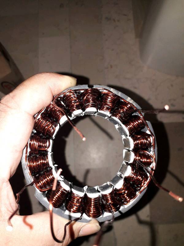

Decido meglio un hub veloce che un cerchio e un motore da buttare nella spazzatura. Quindi con infinita pazienza ci faccio entrare 14 giri per cava.
dopo una settimana, una cava alla volta, con una pazienza che somiglia a quella del famoso Giobbe, arrivo al punto attuale.
Poi vado a cercare i pezzi del motore... e mi manca un pezzo dell'albero! Meglio che non vi dica che fine aveva fatto che è una roba da alzeimer ma l'ho trovato
Con calma adesso proverò a rimontarlosperando di non aver perso nessuno dei minuscoli cuscinetti dentro il motore proverò con calma a rimontarlo per vedere se e come va... ammesso che ci entri e non faccia corto circuito con la carcassa (è un motore chiuso)

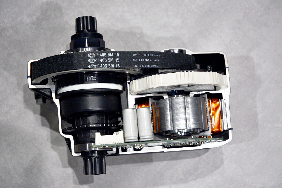

Sei certo che i centrali siano avvolti come dici tu? I Bafang BBS no, ne sono certo... Hanno le stesse matasse composte da molti cavi sottili in parallelo come i motore nel mozzo!!!
14671 Messaggi
Inserito il - 21/09/2019 : 13:40:58  Mostra Profilo Invia a andrea 104KG un Messaggio Privato  Rispondi Quotando
Certissimo, il brose l'ho visto a rimini con i miei occhi, ma anche il bosch è così. Non so perchè questa differenza.
un bosch
67,22 KB
un brose
795,37 KB
si vede molto bene che non sono multifilari...
