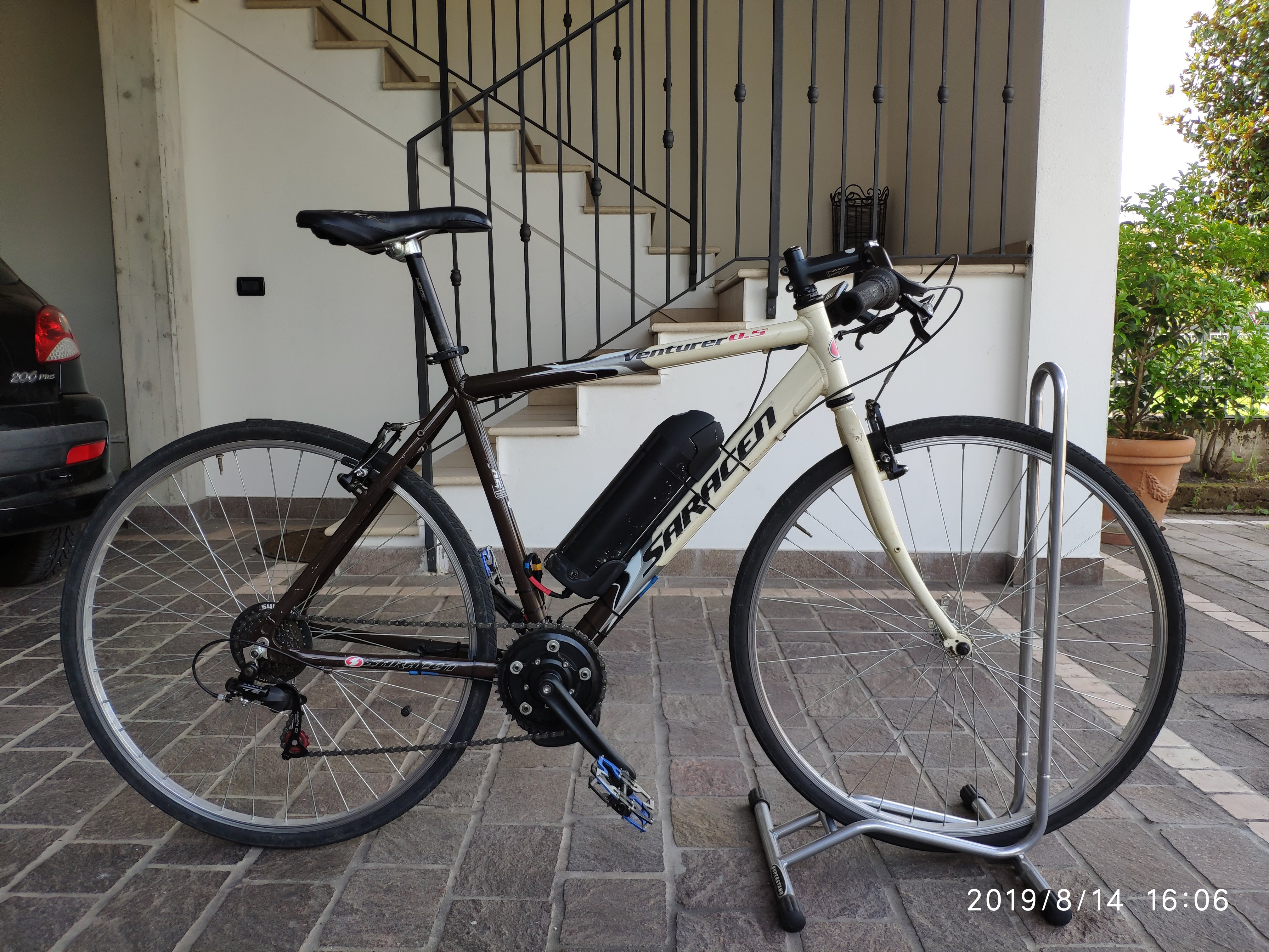

Ciao a tutti gli smanettobike.
Ho un tdsz2 250 W con batteria 10s5p celle samsung da 2900mAh.
Sono contento, l'ho montato sia su una MTB che una bici da trekking. Attualmente lo vedete nelle foto.
Va che è un piacere, sabato ho fatto questo giro:
https://www.strava.com/activities/2727762275
Mi diverto un sacco, innegabile, mi ha aperto un mondo.
Mi piacerebbe avere un pò più di spinta.
Ho vagliato diverse ipotesi:
- aggiungere un motore piccolino al mozzo posteriore;
- aggiungere un motore sul lato sinistro a corrente continua (quelli che vendono su aliexpress);
-aggiungere un motore in corrente continua ma davanti al tdsz2. In pratica la catena prenderebbe parte della corona in alto del tdsz2 e in basso. Davanti verrebbe allungata e passerebbe nel pignone del secondo motore.
Alla fine forse la più sensata è la prima scelta.
Poi mi è balenata l'idea di mettere al tdsz2 l'acceleratore in maniera tale che se sono cotto, magari aumentare un pò di assistenza accelerando.
E' anche vero che sento il calo di prestazione delle batterie verso la fine del giro, magari averne una seconda carica da sostituire(avevo fatto un post su un extender su cui sto meditando).
Voi cosa fareste?
