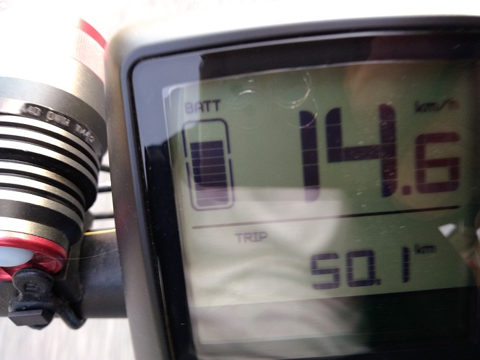

il test si svolge sulla ciclabile villafranca valeggio peschiera sirmione desenzano centro commerciale il leone.
prova fotografica,sebbene empirica,che si parte e dopo 50km ho consumato solo due led.si mantiene l assistenza due per la thor e l assistenza tre per la ncm milano

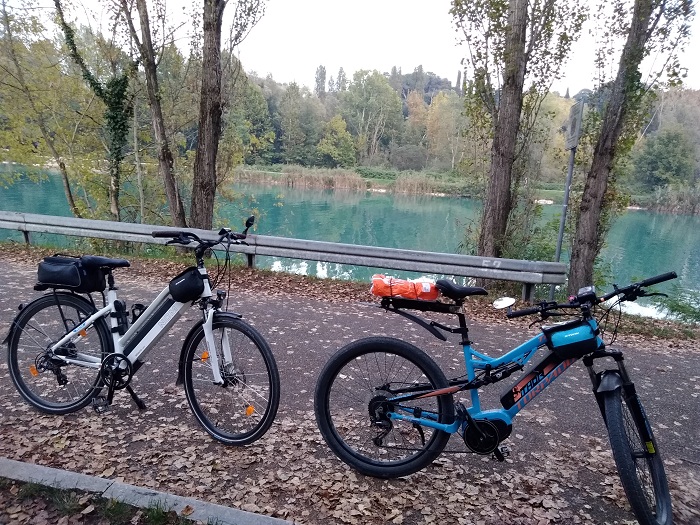

dopo 120km il test si conclude con un solo led al manubrio per entrambe, non c'è storia, la ncm milano nelle piccole salite e penso anche nelle grandi vince, ed il livello 3 sembra già sufficiente.
247,84 KB

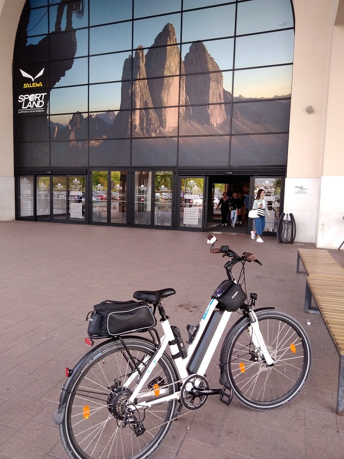

le bici vengono legate davanti al centro commerciale fissando le due ruote posteriori assieme, errore banale per un pentastellato, ma siamo rimasti dentro solo il tempo di acquistare acqua e anacardi.
270,02 KB

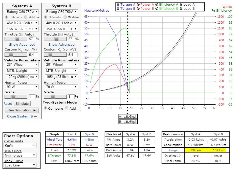

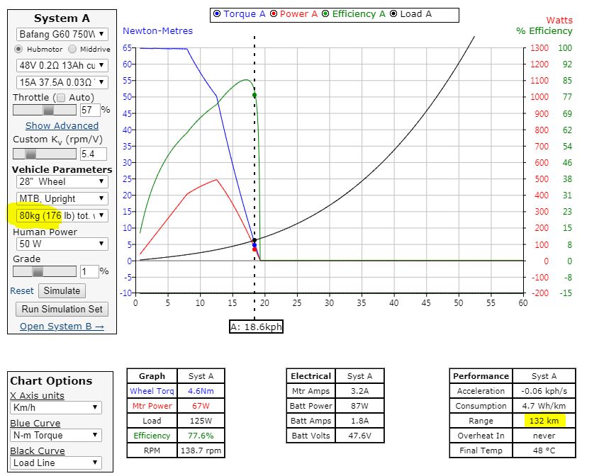

Se fosse stata tutta pianura, a 18 km/h si può anche lasciare la batteria a casa e il consumo sarebbe stato pari lo stesso ovvero zero !
Ma si parla di qualche salita e ghiaia (che è come una leggera salita), e allora , a meno che CO2 oltre al conosciuto sdoppiamento di personalità non riesca a sdoppiare la persona fisicamente sulla NCM c'era un altro soggetto che sospetto molto più leggera di CO2, se così fosse, questo conta eccome nei consumi.
Per non parlare di pneumatici assai diversi e di un ammortizzatore posteriore sulla Thor . Si potrebbe facilmente scoprire che i motori sono l'ultimo parametro da vagliare .
Ipotizzando che spalmando tutte le asperità del percorso, compreso dossi, buche, acciotolato, pavè, vento contrario, la pendenza media fosse dell' 1% , se la NCM con tutto il suo carico pesava 80 kg , il simulatore da me tarato, darebbe 132 km a batteria prosciugata con una pedalata di soli 50 W .
Tenendo fermi tutti i parametri ma aumentando il peso a 110 kg il simulatore dà solo 95 km di autonomia .

Inserito il - 08/10/2019 : 11:26:07  Mostra Profilo Invia a job un Messaggio Privato  Rispondi Quotando
Sergiom2 ha scritto:
@Job
È solo un simulatore...
Non snobbare i simulatori, la teoria batte sempre la "percezione umana" , come vedi, grazie alla teoria, non mi sbagliavo (pur non conoscendo il peso reale delle due biciclette): c'erano 20 chili di differenza tra le 2 bici e come ho detto sopra, questo + la sezione dei pneumatici + l'ammortizzatore posteriore della Thor fanno il resto in parte controbilanciati dalla spinta muscolare superiore imposta dal torsimetro a quel livello di assistenza. Mentre la differenza costruttiva, il voltaggio, e la posizione dei 2 motori, invece, secondo me , è trascurabile.
Risimuliamo con i pesi giusti e ipotizzando che uno spinga sui pedali con 90W e l'altro 70W , vediamo che i 2 ciclisti coprirebbero la stessa distanza. Ma come sappiamo la Thor ha una batteria più piccola, quindi è probabile che finisse prima o che CO2 spingesse di più sui pedali di 90W .

Inserito il - 09/10/2019 : 14:04:27  Mostra Profilo Invia a job un Messaggio Privato  Rispondi Quotando
@job capisco il tuo entusiasmo per i simulatori, ma mi sembra che vi siano troppe variabili per assumerle al rango di postulati, son dati congetturali.
Non sono poi molte le incognite (almeno quelle importanti) in realtà: pendenza media e watt dei 2 pedalatori .
Ma il mio obbiettivo non era determinare matematicamente il percorso ottenibile.
Il simulatore è servito solo a "smascherare" variabili importanti che fanno la differenza, e che non emergevano palesemente dal test empirico.
I nostri test sui consumi lasciano infatti il tempo che trovano, (a parte forse quelli di Pix ).
Trovo importante che non passi il messaggio al lettore sprovvedduto, che il motore della NCM consuma meno del motore della Thor e che per giunta, questo sia dovuto al fatto che uno è un motore centrale e l'altro è un hub oppure che chiunque con la NCM può fare 130 km con una carica di batteria . Per far capire che il mio non è un giudizio soggettivo mi avvalgo del simulatore che applica le formule fisiche .
Sono molto recenti i casi di persone che sono rimaste deluse dell'autonomia della NCM, allarmandosi perfino che la batteria fosse difettosa, non dobbiamo confondere chi si appresta a comprare una e-bike.
Chi ha potuto provare molti motori su bici diverse come me, barba, ecc. e con l'uso dell'acceleratore , meglio ancora testandoli senza pedalare, che permette di eliminare variabili come risposta del torsimetro o tagli da parte di centraline più o meno bizzarre, o atletismi vari, sa che qualsiasi sia il motore, su un percorso per lo più pianeggiante o con pendenze leggere, si comportano tutti ugualmente in qualsiasi punto della bici siano piazzati, con differenze di consumi da uno all'altro risibili.
Al lettore di questo, comunque molto interessante test, deve essere chiaro che:
- una bici pesava 20 kg più dell'altra e che questo non conterebbe solo se la strada percorsa fosse stata tutta perfettamente pianeggiante e liscia come il marmo e i pneumatici duri come pietre, mentre qualsiasi corrugamento dell'asfalto, ghiaia, erba, acciotolato, pavè, dossi, cavalcavia ecc. ricordatevi che è come fare una salita e basta una salita leggerissima per far pesare parecchio il parametro "peso totale" sulle prestazioni .
- che la velocità media era attorno ai 18 km/h e anche questo parametro pesa moltissimo sui consumi, rispetto che viaggiare al massimo delle possibilità legali ovvero 25-26 km/h e che rende la resistenza aerodinamica invece, abbastanza trascurabile .
- che la pedalata di una bici con ammortizzatore posteriore è meno efficace di una bici rigida sul carro posteriore e si ripercuote sui consumi .
- che conta molto l'impronta a terra e la rigidità dei pneumatici, quindi quelli più lisci e più gonfi rendono decisamente di più .
- che la fatica percepita è soggettiva, anche appoggiare il solo peso della gamba sul pedale, produce watt diversi a seconda di quanto pesa la gamba e poi dipende da quante pedalate si fanno al minuto con "solo il peso della gamba" .
Credo di aver risposto quindi anche a Sergio, che mi dice che non ho simulato un motore hub in confronto con un centrale: non conta nulla su questo tipo di percorso, in quanto i 2 motori erano liberi di girare ad un rendimento alto ed equiparabile. Pix mi bacchetterebbe che il centrale ha più attriti, ma assicuro che sono quisquiglie sul computo totale dei consumi .
