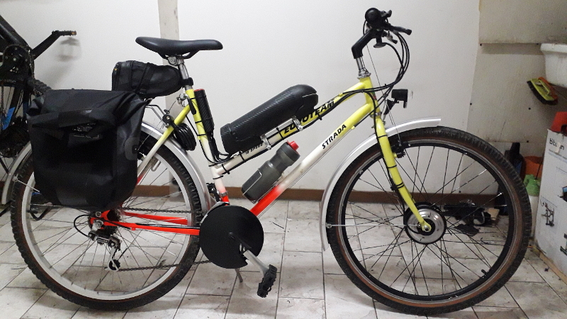

Avendo gia' una bici dal carattere sportivo ed mtb ho pensato bene di recuperare una vecchia bici del 91 e, dopo aver revisionato la parte meccanica ho installato un hub anteriore in mio possesso, realizzando questa super utilitaria.
L' ho provata per un po' e la bici va bene, ha parafanghi, portapacchi, due batterie, la seconda ancora da installare, non sporca i pantaloni ed ha anche un capiente "baule", l'unica cosa che mi fa storcere il naso e' l'estetica, pero' pensando al suo scopo alla fine...

La bici non si vede e quindi non possiamo dirti se è cheap.

Io avrei messo la batteria e la centralina più in basso se la cosa è possibile.
Con il tempo e con 5/10 euro di vernice acrilica la puoi fare tutta di colore omogeneo.

Vero per il colore, la batteria non entra sotto.

beh, però è in ottime condizioni.
E' come avere una fiat 127 arancione, del 74.
Non cambiare nulla..

e perchè troppo cheap? Mi pare che la sua funzione la fa... peccato che la batteria non entra fra le due canne. Se la vernici diventa anonima, così è un bel pezzo vintage

Mi piace molto il telaio di tubi sottili in acciaio, se guardi bene dovrebbe esserci una targhetta con la marca dei tubi, non mi stupirei se fossero Columbus.
La forcella con gli steli di quella forma ha una leggera flessione che ammortizza le buche, facci caso mentre viaggi, io me ne sono accorto sulla mia MTB Ganna del 1985 recentemente restaurata!
Una curiosità: il para-corona è autocostruito? Di che materiale è fatto?
Grazie per l'apprezzamento a tutti, si, ho notato un certo confort sulle micro asperità dato dall acciaio, il paracorone é di serie ed é un super padellone molto sporgente che si avvita dove vanno di solito messo i tappi a pressione, stranamente regge bene. Una volta costruivano con altro criterio comunque, anche se economica ho trovato tutte le sfere libere dei cuscinetti ingabbiate, con buona qualità delle calotte, anche sui cerchi al contrario dei mozzi sulla rock rider dove le sfere scorrono sciolte su calotte fatte con materiale apparentemente meno acciaioso e per niente lappato, praticamente quasi ruvidi, senza tante lavorazioni successive. Puo anche darsi che le minori tolleranze raggiunte oggi non prevedano più successive e superflue fasi di rettifica comunque.
