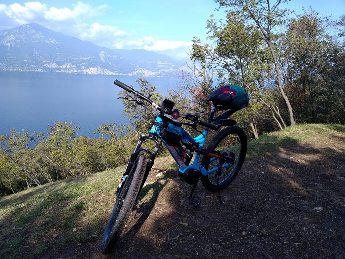

alcune considerazioni sull uso di una mtb in un percorso trialistico, oggi ho fatto un percorso che da torri del benaco porta ad il "ponte tibetano" una zona con salite estreme e relative discese al limite del ribaltamento.
il tutto ovviamente si svolge in fuoristrada estremo, terreno non asciutto, sassi insidiosi mossi. subito mi rendo conto che non ho il canotto regolabile e di conseguenza non posso abbassare il baricentro in modo da avvicinarmi alla impostazione della classica moto da trial, in molti punti devo scendere ed andare a piedi per questo, troppo alto il rischio di ribaltarsi in avanti. per le salite non ci sarebbero grossi problemi, la potenza è sufficiente, c'è il problema delle curve in forte pendenza, dovrei spostare il baricentro in modo preciso per poter "copiare", fare la curva in modo da non perdere l'aderenza, ma se devo anche pedalare è impossibile, bisognerebbe che il motore spingesse, anche se per pochi secondi, da solo. il pas è un disastro per questi percorsi dove l'erogazione deve essere immediata, precisa e senza esitazioni. le gomme non sono adatte ma sgonfiandole un po riescono a fare il loro lavoro, la cosa che mi stupisce di più è che non devo respirare lo scarico del mezzo che mi precede, col trial classico non elettrico si moriva, era una cosa insopportabile, con la bipa si ansima si respira profondamente, ma solo aria pulita e profumata dalla vegetazione.
comunque dei bei tratti riesco a completarli, salite ripide e piccole curve non troppo strette, il tasto walk aiuta, ma poco, è troppo lento.
concludendo è stata una bella esperienza, tornerò presto perchè il posto merita e farò qualche foto in più, se in futuro si potesse avere una mtb che eroga con un tasto apposito per pochi secondi tutta la potenza senza pedalare sarebbe un gioco da ragazzi fare passaggi ora impensabili, chissà se qualcun altro ci ha pensato.

E' tornato fuori il pilota da trial, che bello
Ma ci riesci coi rapporti standard che tutti dicono troppo lunghi?
L'unica in quei percorsi sarebbe un acceleratore, anzi mi pareva di aver letto che sul max c'era la possibilità di montarlo... ma era una notizia di fb e li tutti sparano a vista per cui non so.
tienici aggiornati che mi interessa molto

Oh finalmente un ex trialista che dice le cose come stanno !
Mi confermi tutto quello che penso anch'io già da tempo: è una vita che dico che per fare cose cattive, ci vuole poter fare meno di mezza pedalata, altro che 90 pedalate al minuto per assecondare il motorello centrale con torsimetro o PAS annesso che sia .
Mi stupisce solo quando dici del puzzo di quello davanti quando facevi trial: io ho tentato di fare trial con risultati penosi, ma in genere, si facevano tracciati piccoli a manche , come si fa in gara, ovvero uno alla volta, quindi niente puzzo quando facevo(tentavo) il percorso io . Poi mi sono dedicato al motoalpinismo con un po' più di profitto, dove effettivamente a volte giravamo uno dietro l'altro, ma: 1) non è che stavo appiccicato a quello davanti 2) le ultime trial o moto d'alpinismo non avevano poi sto gran puzzo d'idrocarburi, sono state le moto meno rumorose, inquinanti e gentili che ho avuto/usato .
Tornando ai percorsi tecnici: con l'acceleratore tutt'altra musica, ovviamente, anche in fatto di sicurezza (pestare un pedale su una roccia, può rivelarsi una vera catapulta ne so qualcosa).
E anche se, giustamente, non te la senti di rischiare e te la fai a piedi che non c'è niente di male, l'acceleratore a piedi aiuta , non come quei penosi walk assist (quando ci sono) .
Ultima analisi: le moto/bici da trial non hanno sospensioni come cavallette e freni surdimensionati nè gomme supertassellate come le e-bike di grido di oggi, queste scimmiottano l'enduro, un'altra disciplina motoristica assai diversa e sono costruite più che altro per correre come matti in discesa non per fare percorsi tecnici.
sono un pò lunghi, ma nn troppo

Ho provato la Thor di Solenero e confermo quanto rilevato da CO2. Solenero ha molta più gamba di me ma nei tratti più impestati, quando la cadenza (e quindi l'efficenza del motore) scende molto, non hai più assistenza e ti fermi. Anche ripartire è difficoltoso. Io con la mia bici con l'acceleratore ovviamente non avevo nessun problema. Sono però convinto che con dei rapporti molto più corti la musica cambia. Con corona 32T e un normale pacco pignoni 10v 11/42 (ad es. di Sunrace) pneus 27,5" a 70 ped/min si va a poco più di 7 Km/h. Con l'11v 11/46 si può scendere a 6,5 km/h, e a quella velocità si può veramente superare quasi ogni ostacolo e affrontare tornantini strettissimi. Rimane l'insormontabile problema di essere costretti a pedalare anche laddove... il pedale andrebbe a cozzare contro pietra, radice o quant'altro. Altro guaio è l'altezza sella. Il mio rituale è: finito asfalto e inizia la salita, sgonfio gomme; inizia la discesa, abbasso molto la sella; ritorno gonfio gomme e alzo sella. Ma quando il percorso in off è saliscendi abbasso la sella ad una misura di compromesso. Quando avrò qualche soldino comprerò un telescopico...
