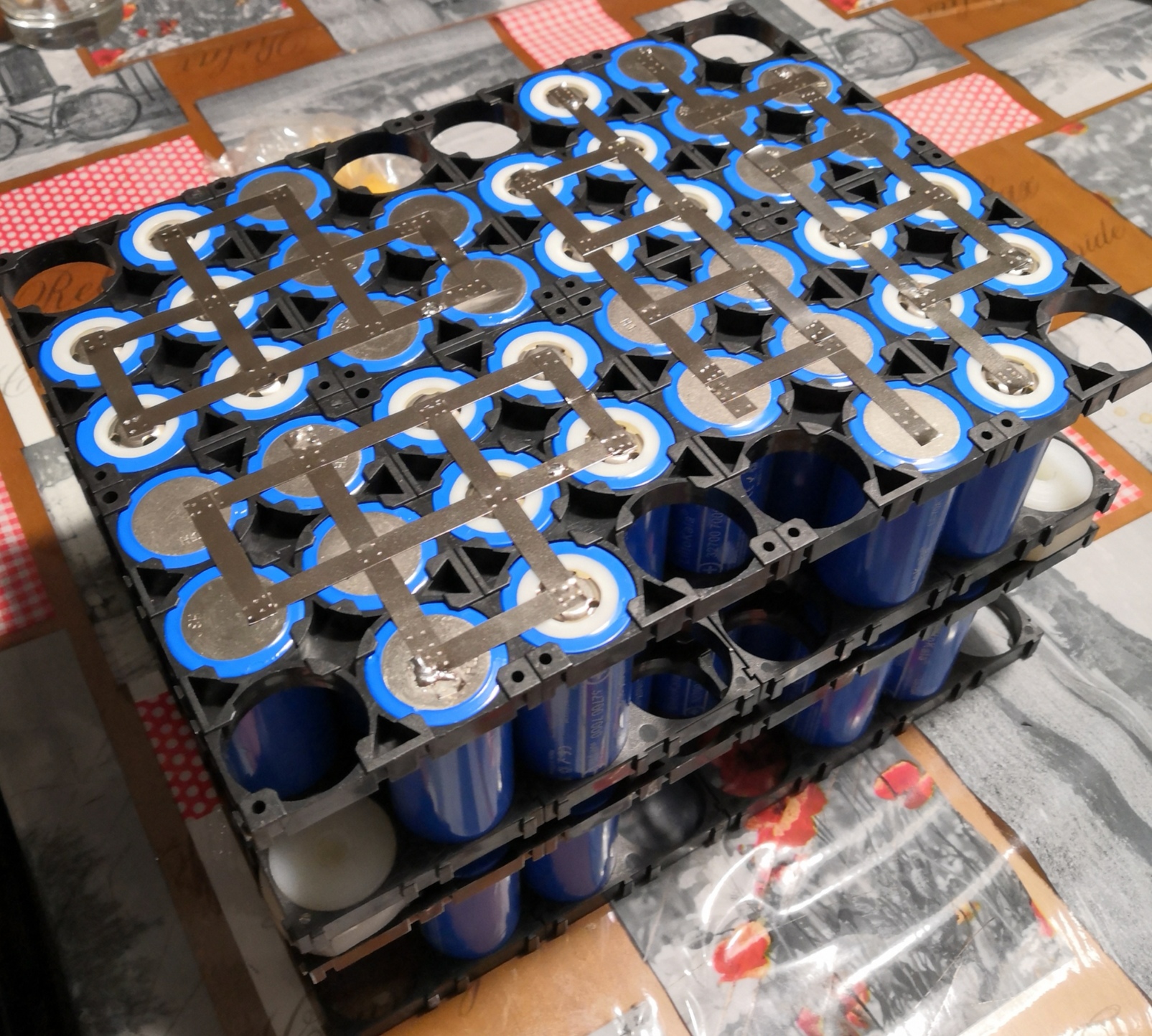

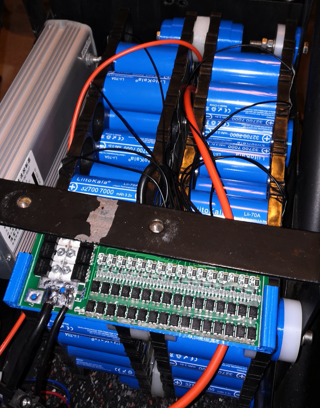

Le litokala in particolare le lii70a lifepo4 da 6 Ah reali sono una bomba. Le trovi a circa 32-35 euro di 12 spedite. Certo sono un po ingombranti ma io ne ho prese 160 per uno scooter elettrico con 5p danno tranquillamente 55 Ah di picco e stanno a circa 170€ kwh. Non ci sono celle piu convenienti al momento. Ps, meglio non superare i 10 a a cella pena una aumento della resistenza interna. W
801,38 KB
638,35 KB
b'ebike 7 36v 20 ah lifepo4.
Modificato da - Cabi in data 20/11/2019 23:15:03

proprio un bel lavoretto
