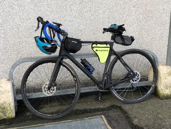

                       Per esperienza diretta (per ora solo 300 km percorsi) posso segnalare questo motore : http://www.topbikekit.com/akm100cst-cassette-36v250w-ebike-rear-driving-hub-motor-20283236-holes-p-728.html Il sito ( from China ovvio) è molto fornito e affidabile ( almeno per me lo è stato) ed è presente anche su Ebay.  Ho utilizzato quel motore con display LCD8S e batteria da hoverboard presa su aliexpress. Mi interessava realizzare una bici simil-gravel per avere un aiuto "solo" nelle salite più toste e nei viaggi più lunghi. Peso totale motore + batteria + accessori circa 3,5 kg.
   Allego la foto della mia "creatura" : la sacchetta dietro sella è per gli attrezzi, quella triangolare gialla contiene controller-batteria e ovviamente l'arrivo dei tre cavi ( motore-pas- lcd) .
  Tra l'altro ho una seconda ruota posteriore "normale" e in 5/10 minuti smonto o rimonto il tutto passando da ebike a bici normale e viceversa. Rob

                        |  Steu851 ha scritto:
  il problema non è il peso, dopo tutto la batteria da qualche parte la devi avere, ma le dimensioni, se si vuole fare qualcosa di mimetico meglio un motore piccolo ed una batteria a forma di borraccia
  Il problema è che il peso è tutto sul mozzo. |
                 14781 Messaggi  |
                       Inserito il - 29/11/2019 :  21:26:34
                       Se la bici è da strada fino a 5-6 kg non danno troppo fastidio. Altrimenti tutti i nine, cristalite ecc sarebbero spariti da tempo.  È che un tutto integrato perde tanti vantaggi, espandibilità manutenzione ecc.  Roberto52 molto bella la tua realizzazione, dacci più dati, percorrenza ecc. |
                 Roberto52
                 56 Messaggi  |
                       Inserito il - 30/11/2019 :  09:45:29
                       Difficile per me fornire dati precisi. Faccio giri da 50-60km ( per ora solo asfalto) e innesto il motore nei tratti più difficili . Ritorno sempre con almeno il 50% di batteria .
  E' la mia prima bici motorizzata e quindi devo imparare ad usarla e a capire le reazioni del motore. Ci sono 5 livelli , 1 e 2 vanno bene in pianura, i restanti 3 li uso per le salite e per avere un aiuto sostanzioso uso livello 5.  Ho notato che a livello 4 i watt indicati sul display si fermano a 200 circa mentre al 5 salgono anche a 500 e ovviamente il consumo ne risente.
  Ah... premendo due tasti si riesce a configurare la velocità. Ora è 25 kmh ma si può impostare quella che si preferisce.
  Chiedo scusa se sono un po' off-topic. Rob |
                 14781 Messaggi  |
                       Inserito il - 30/11/2019 :  11:26:53
                       Complimenti per la gamba  haiuna sola batteria? (7AH) |
                 Roberto52
                 56 Messaggi  |
                       Inserito il - 30/11/2019 :  16:08:30
                       Esatto, una da hoverboard che posso nascondere nella custodia triangolare. Forse ce ne starebbero due , vedrò più avanti. Per la gamba..... ah ah se ho montato 11 vel con cassetta 11-40 ci sarà un perchè
  Rob |
                 14781 Messaggi  |
                       Inserito il - 30/11/2019 :  21:37:10
                      |  Allora cerca di non usare mai più di 200w, ricoda che hai un picclissimo parallelo di 2 celle! Il minimo di solito è 4... |
    134,26 KB
