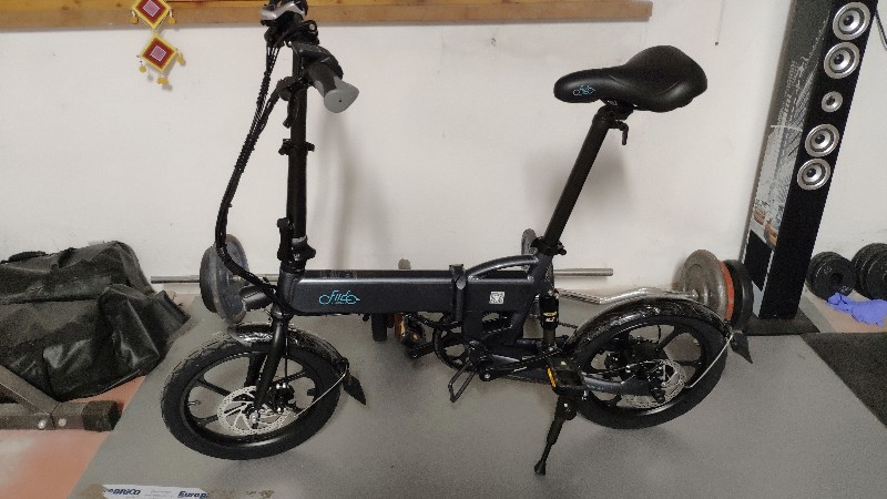

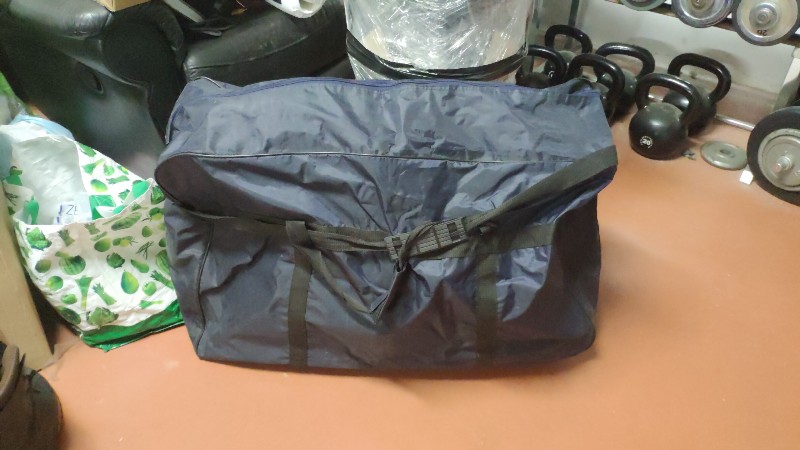

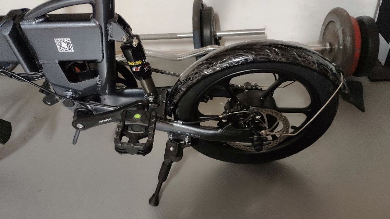

Piccolo aggiornamento sulla bicina: non è male, vale i soldi che chiedono, al contrario di tante altre mi vien da dire, l'ho usata poco, fa freddo.... ma la guida sembra decente, nonostante le ruote minuscole, i freni sono buoni e con me non fanno rumori strani, come dicono gli youtuber, unica roba attenti che sono invertiti, come sulle moto... rischiate di capottate bloccando l'anteriore se siete abituati a pinzare forte e far strisciare la gomma dietro. Sembra robusta, il caricabatteria sembra un giocattolo, roba trovata nell'ovetto kinder, almeno paragonato a quelli della Proconnect o della Dover, però la batteria la carica, quindi fa il suo dovere, scomodissimo il tappetto di ricarica sotto al palo obliquo. Comoda, ho gonfiato bene l'ammortizzatore ad aria posteriore e filtra bene, come l'avevano consegnata era forse tarato per un cinese di 40 kg, inguidabile.
Motore... è un hub posteriore da 250W, senza sensore si sforzo, ci mette una vita e mezza a partire, poi rimane "in tiro" per 2-3 secondi dopo che si è smesso di pedalare, a meno che non si tocchino i freni che hanno il cut off... meglio fregarsene e usare l'acceleratore, la piacevolezza di guida non è neanche lontanamente paragonabile neanche a quella del vecchio Pana da 26, però visti i costi e visto l'uso che intendo farne, e per cui è stata pensata al motore do una sufficienza risicata, considerando che l'Atala pieghevole con l'AM80 costa circa 3-4 volte questa ci può stare.
Prime conclusioni: bicina simpatica, ben fatta, leggera e comoda la specie di maniglia che ha sopra per portarla in giro, da tenere come bici "da bagagliaio" o poco più, gli youtuber che la incensano come fosse una bici spettacolare dovrebbero provare una bici vera, tanto per capire che fesserie scrivono. Per il prezzo vale la pena se uno non si aspetta niente di più, come bici unica dausare tutti i giorni direi anche di no, a meno che proprio non abbiate aspettative basse.
PS ho preso un piccolo portapacchi su Amzon che si adatta alla perfezione con neanche 20€, alla faccia di quello da 80 che tentano di venderti.

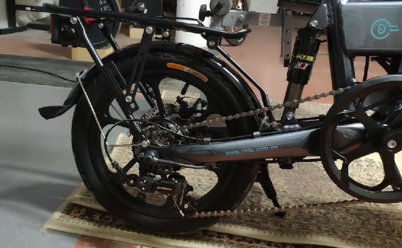

Guarda, io sono sui 110 kg, l'idea che dà è di essere robusta e ben fatta, se non fosse per il motore al mozzo che risponde dopo quasi 2 giri di pedali e chiaramente non si può modulare con la pedalata, ma quando parte tiene sempre la stessa velocità, sarebbe un'ottima bici, ma per il prezzo credo non si possa chiedere molto di più.
Metto 2 foto col portapacchi, molto semplice da regolare, volendo lo potrei alzare un pochino, per il momento lo sto provando così, sembra ben fatto e robusto, una volta stretti bene i dadi non si muove ne fa rumori anomali

Carissimo, puoi darmi i riferimenti di dove acquistare il portapacchi che hai postato in foto? Ti ringrazio molto

Scusa, l'ho visto solo oggi, io l'ho preso su Amazon, pare sia esaurito, ti metto comunque il link, vedi il nome, magari c'è da qualche altro venditore, o tornerà disponibile.
