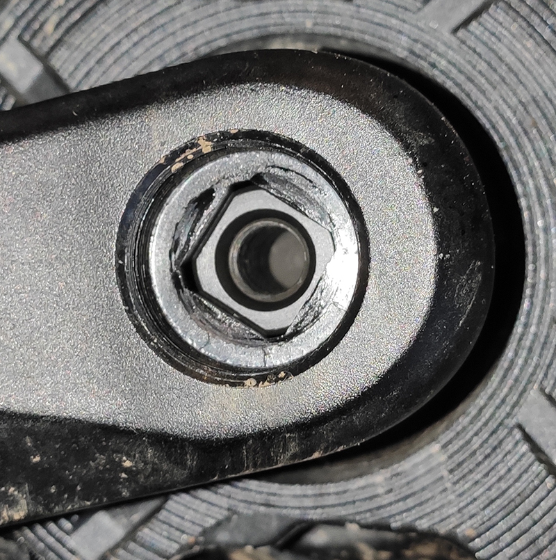

ho avuto la pessima idea di montare un paio di pedali usati, danneggiando la filettatura della pedivella.
Ho preso la nuova pedivella ma per smontarla non sono sicuro dell'attrezzo giusto per il perno quadro usato da Yamaha pwse...

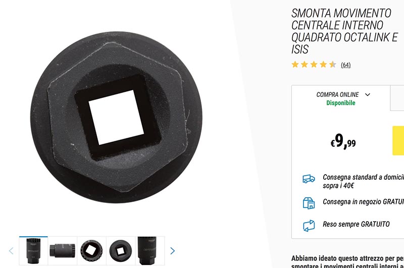

ho trovato in vendita dal Decathlon questa chiave... serve all'uso?

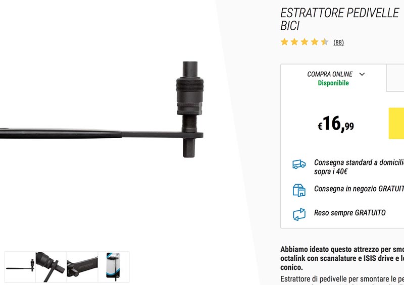

oppure questa diversa?

La prima

Per usarlo devi arretrare completamente il perno filettato, poi inserire a fondo nella pedivella l'estrattore (altrimenti quando stringi il perno il filetto si spana) e poi iniziare a serrare il perno centrale con la chiave!
