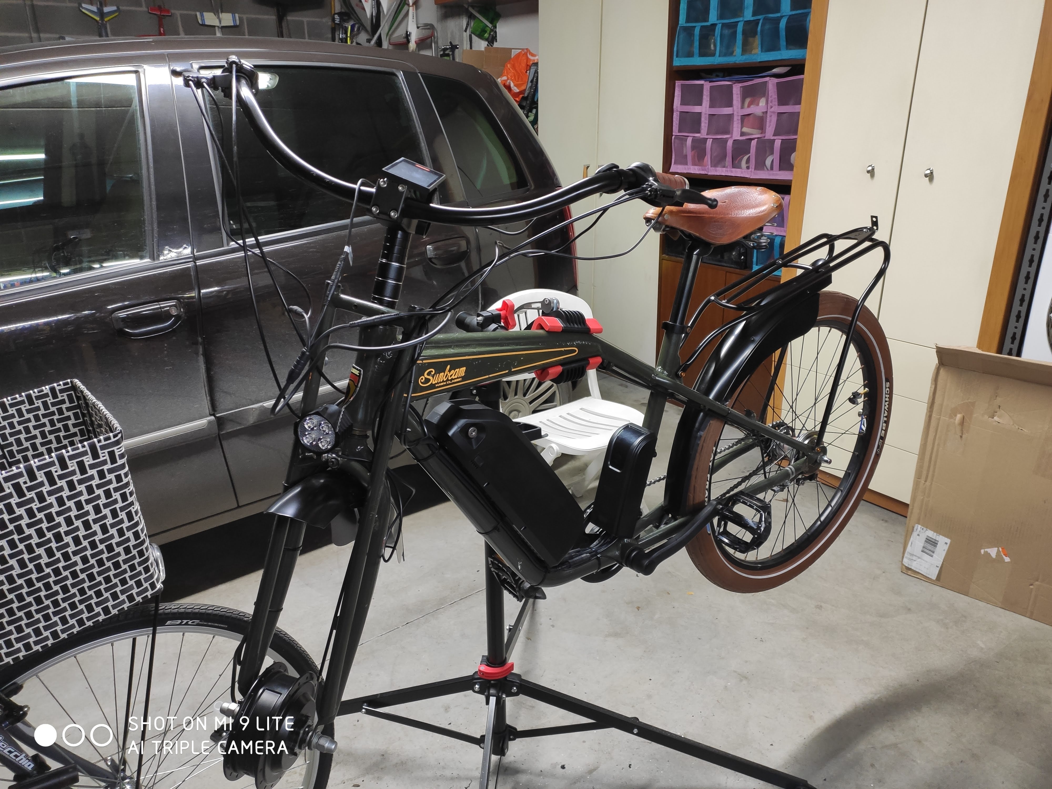

Ciao a tutti come anticipato nel post di presentazione, la scimmia; è uscita allo scoperto!
Ho deciso di elettrificare la mia bestiolina.
Ho dovuto optare per l'hub anteriore in quanto al posteriore ho il cambio interno al mozzo e per l'uso che ne farò non mi sembrava il caso di montare un kit centrale, vuoi per il costo, vuoi perché io voglio una bici a pedalata "criceto"
Ho comprato un kit Bafang 500w 48v,per poter andare ai 25km/h in scioltezza e sui cavalcavia anche con batteria semiscarica (e con il mio dolce peso di 104kg)
Come avrete capito dalle premesse, il mio obiettivo è quello di utilizzarla in modo ludico e rilassante, per il caffè serale estivo e per qualche scampagnata intorno a casa...
La bici "nuda"

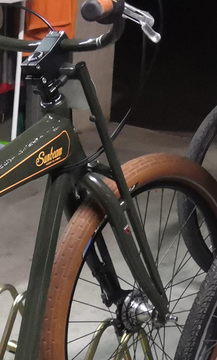

La forcella dovrebbe reggere o sbaglio?

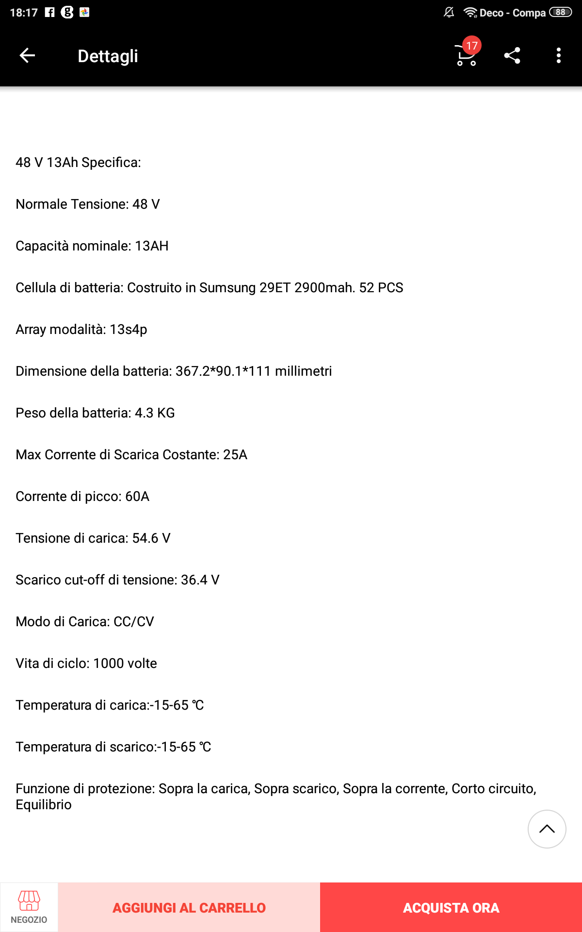

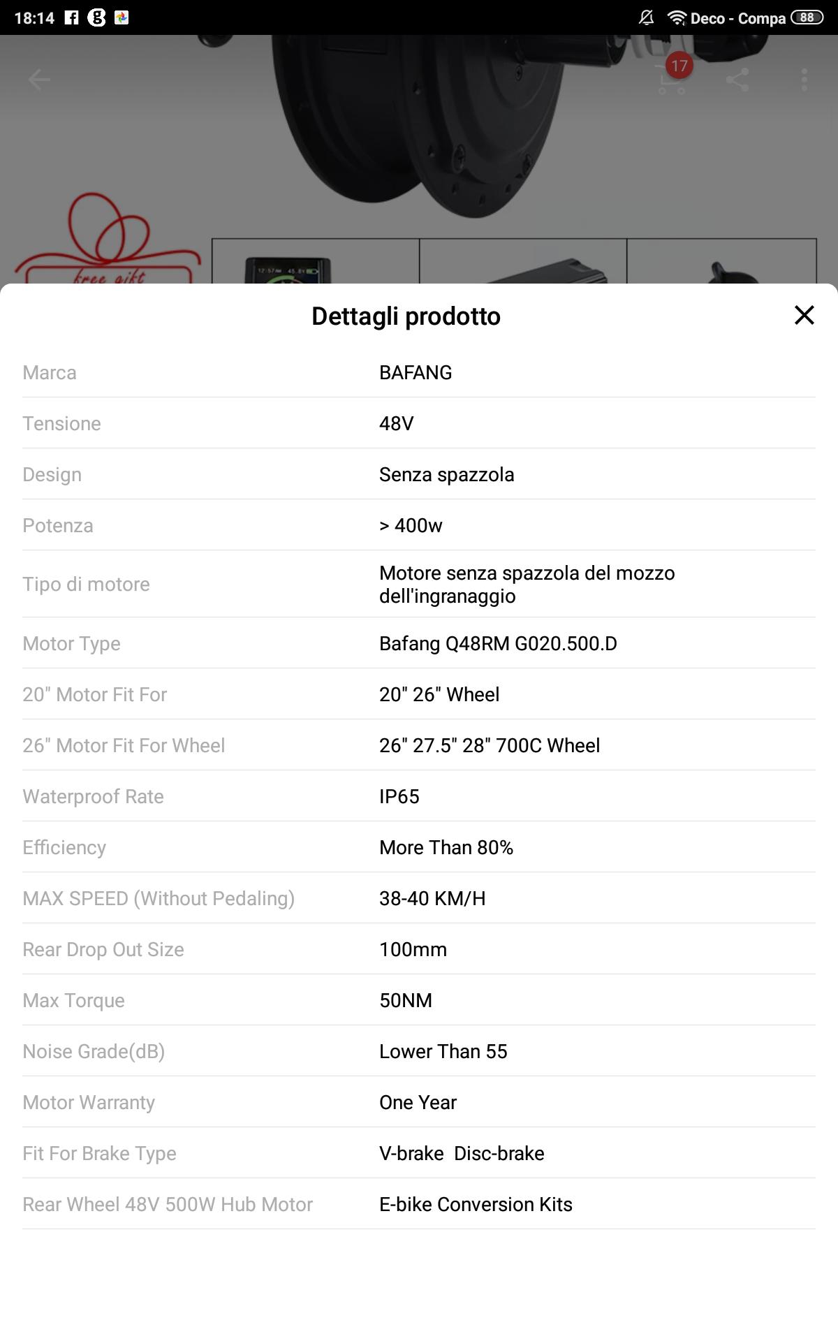

Dimenticavo, ecco le specifiche del kit:
266,2 KB
Il display è il DPC18
La batteria invece è questa:
131,93 KB

Anche se la forcella sembra robusta, montaci i torque arm.
500W non sono pochi...

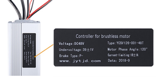

Comunque è la centralina che dà potenza, il motore 500W vuol dire che è dimensionato per quella potenza.
Che centralina hai preso?
Sergiom2
3797 Messaggi
Inserito il - 29/12/2019 : 18:50:35  Mostra Profilo  Rispondi Quotando
Poi non mi trovo con la batteria. Se monta 13s4p da 2900 non arriva a 13Ah ma a 11.6
E... Quel motore non va 25 ma sfiora i 40.
In salita non sarà il massimo ma per il tuo uso è ok (ma illegale). Allora illegale per illegale mettici l'acceleratore

Piccolo appunto: Se volevi una bici che spingese bene in salita con il tuo peso dovevi acquistare un motore da 48V-500W-25Km/h, non uno da 40Km/h, perchè questo non è assolutamente un motore da salita per un mezzo pesante e ben gommato!!!
In pratica hai un kit che alimentato a 36V (è questa la tensione di riferimento per capire la tipologia di motore) raggiunge i 30Km/h, quindi non è uno scalatore...
Naturalmente vista la velocità la bici sarà palesemente illegale, quindi occhio!!!
PS) Qualcosa nella descrizione della batteria è sbagliato, come già ha notato Sergiom2...
41,38 KB
Hai ragione, pirla io che non ci avevo fatto caso... In effetti nella descrizione parla di 12ah
Non l'ho preso per farci i 40 ma per farci i 25/30 in scioltezza, anche con la batteria a fine autonomia

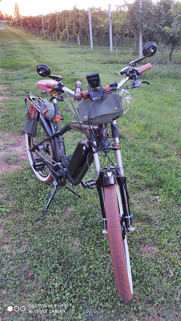

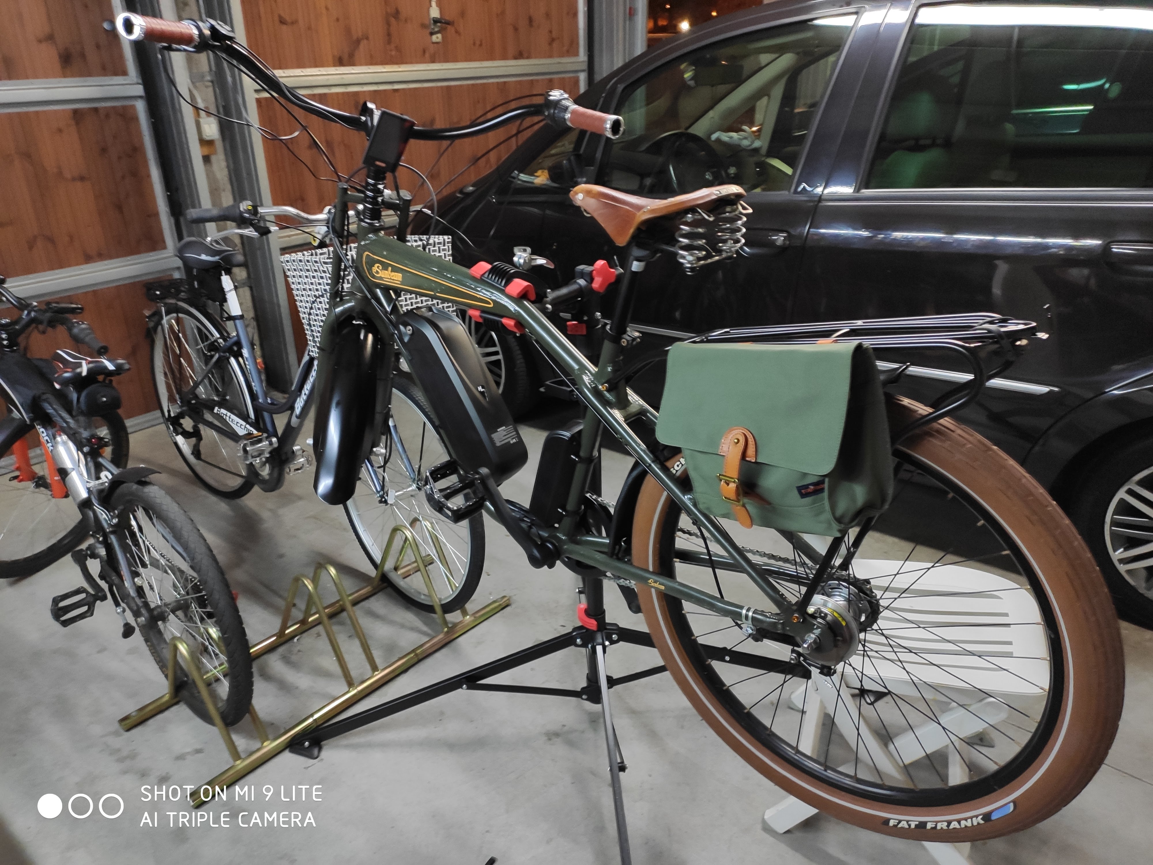

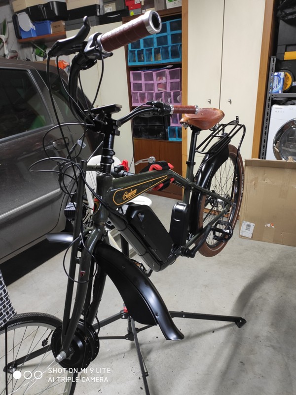

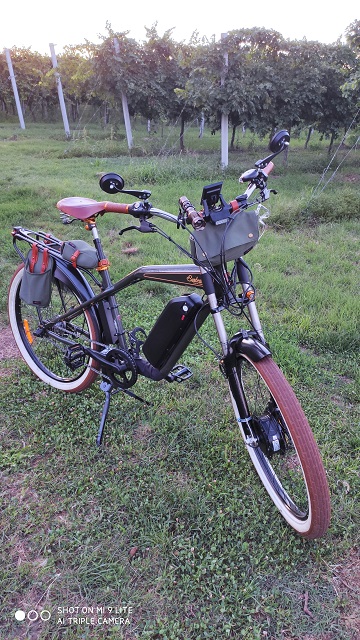

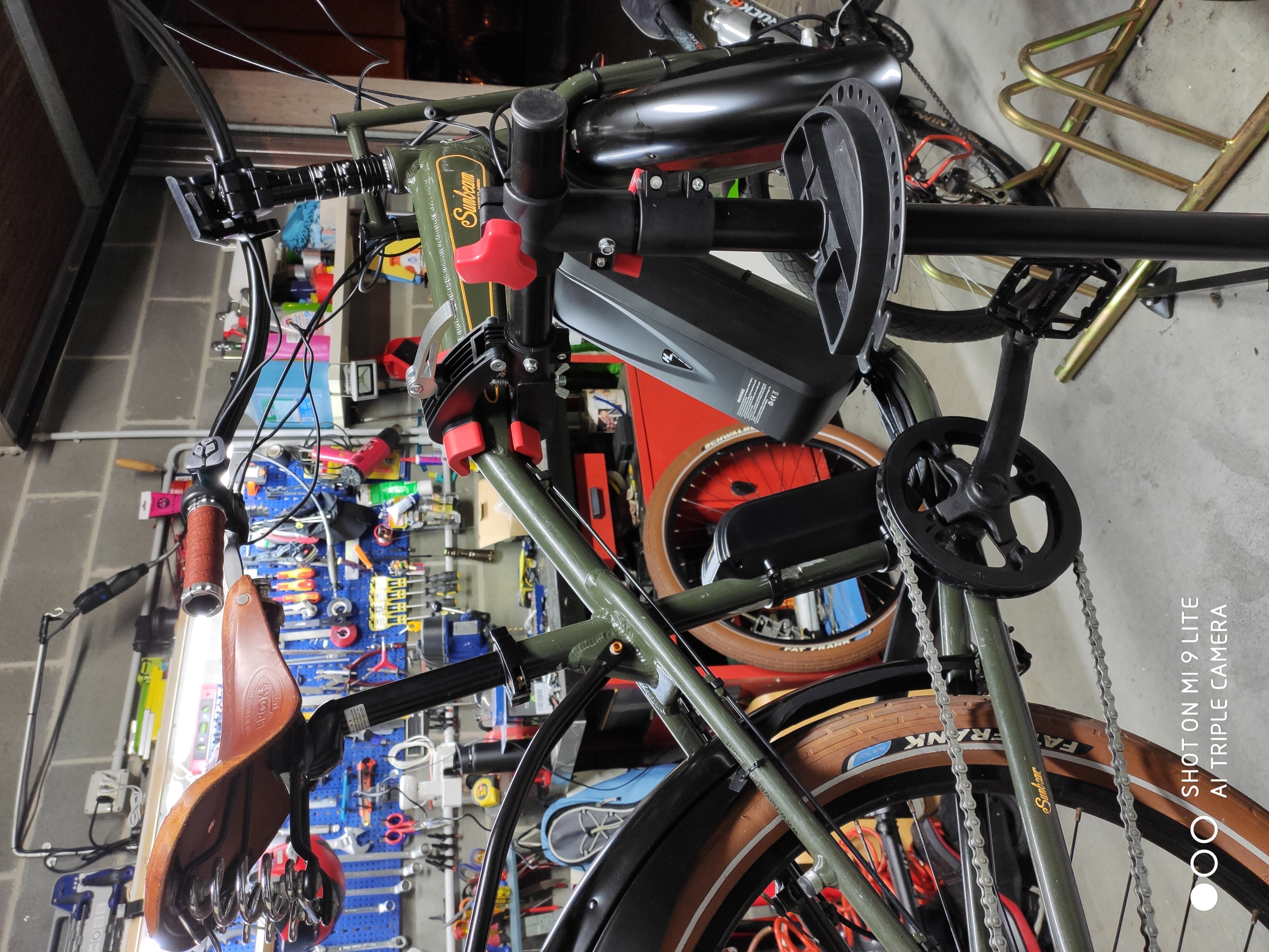

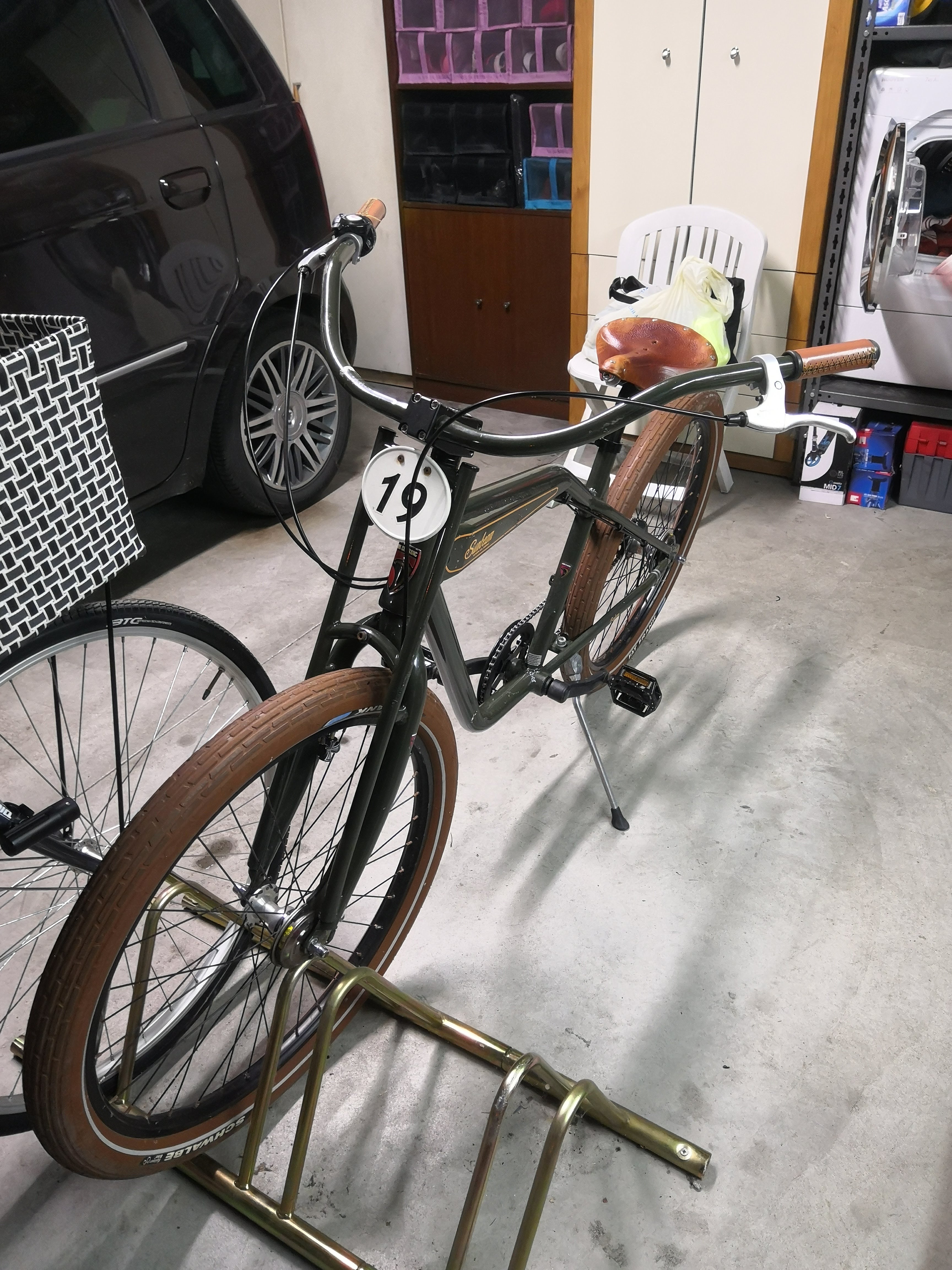

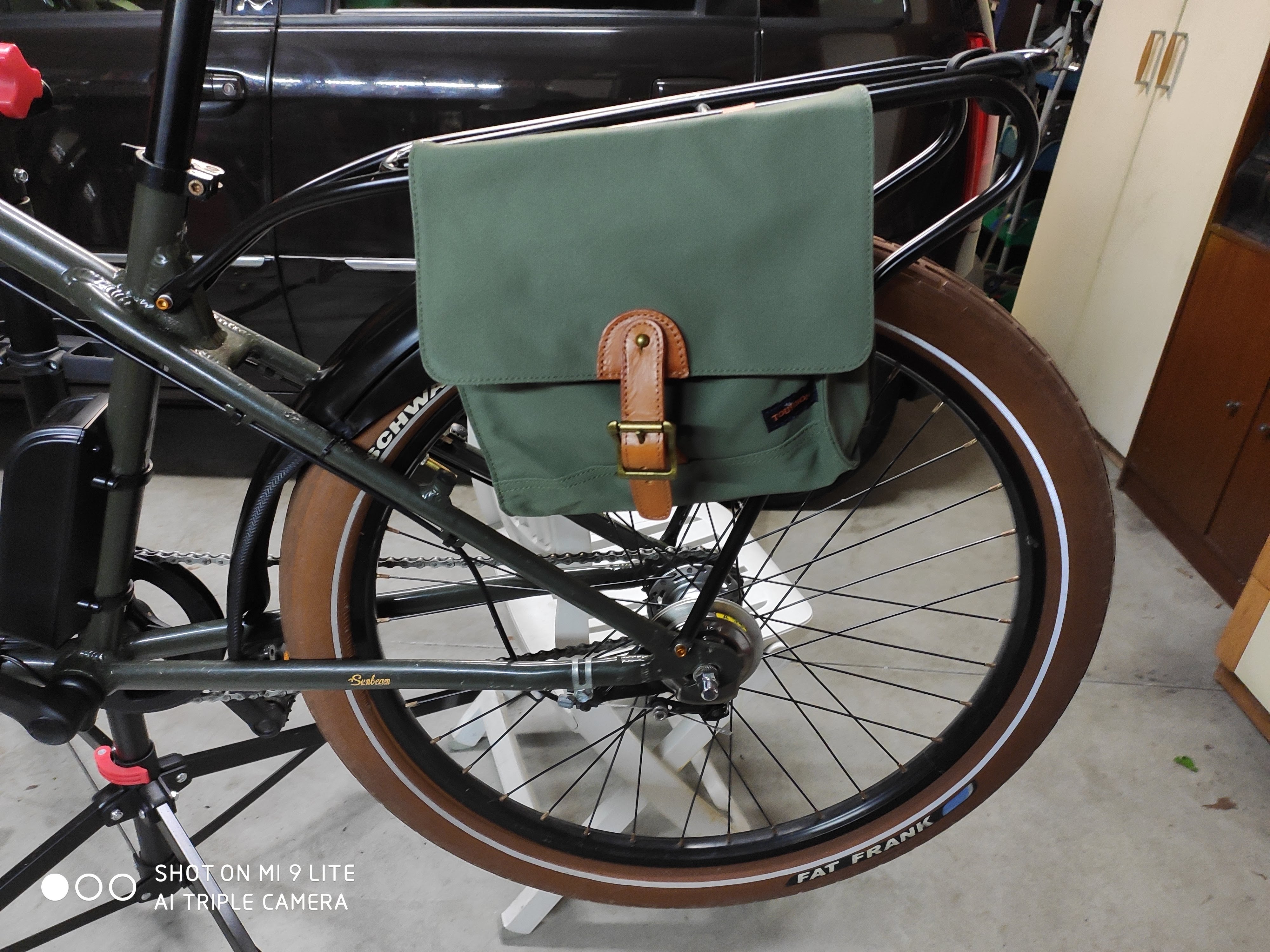

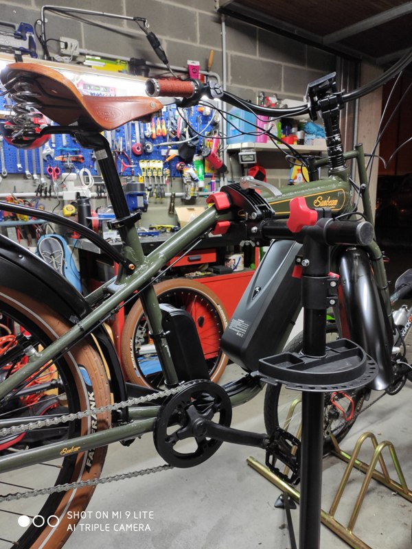

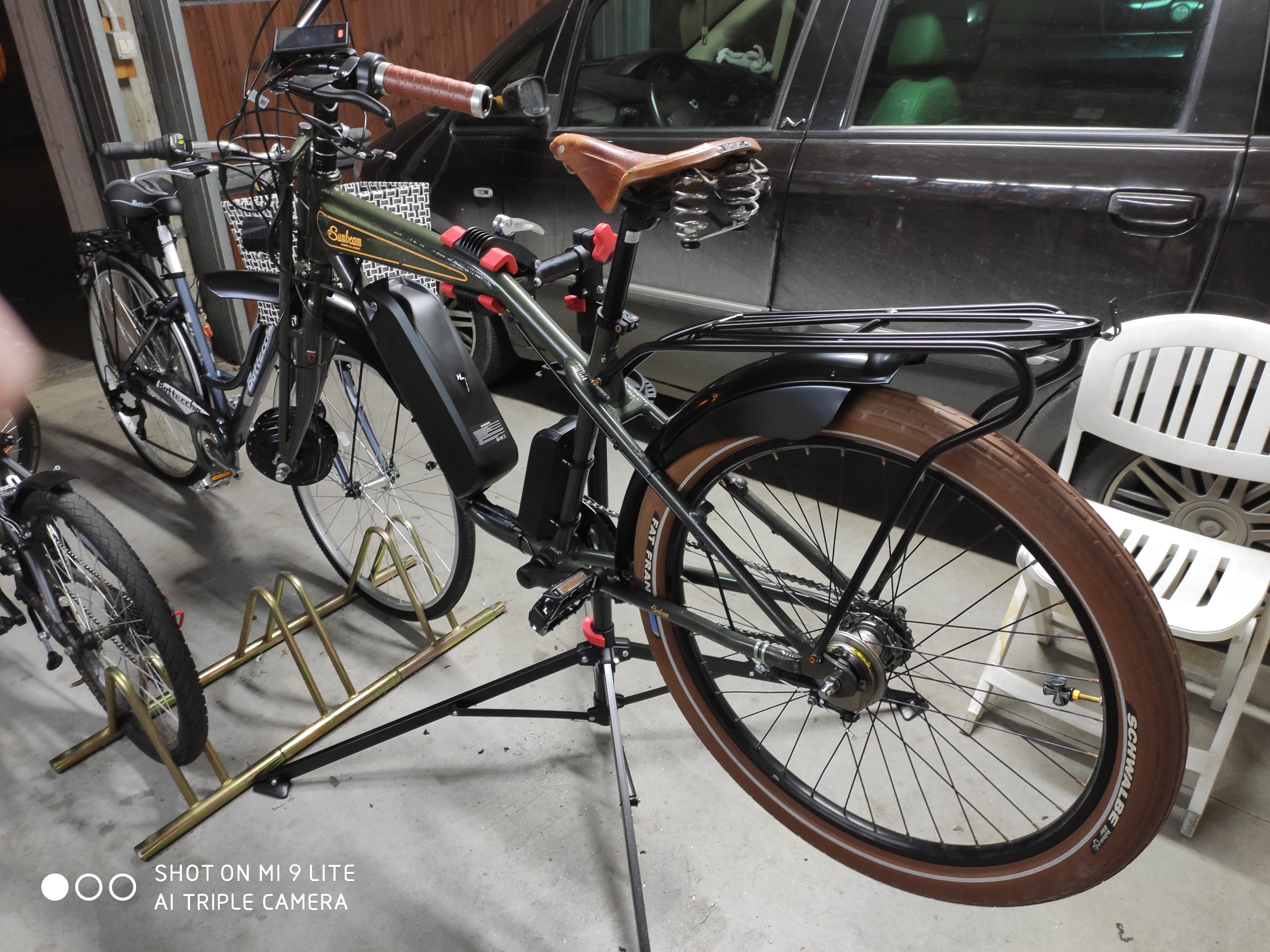

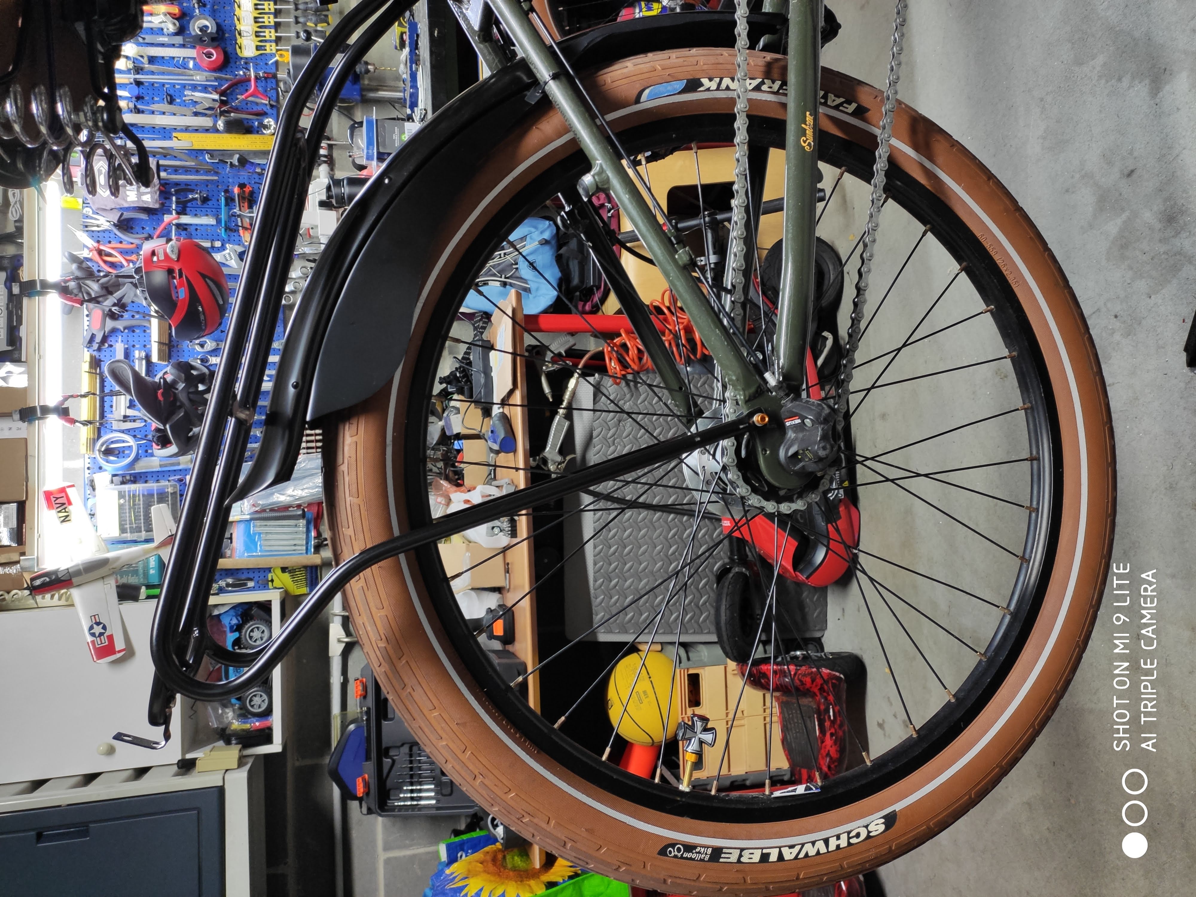

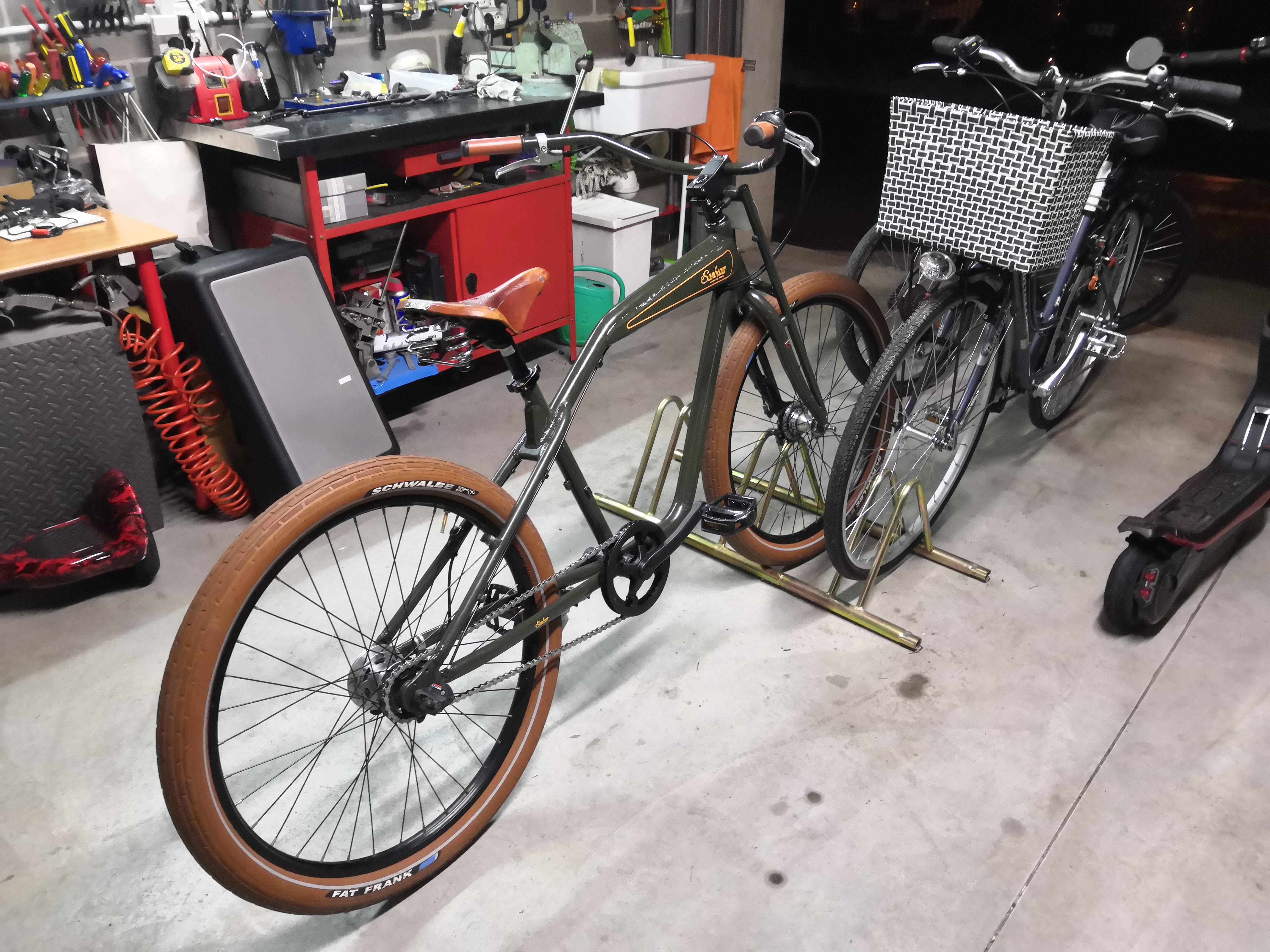

In realtà in qualche sera prima di Natale ci ho un po' pastrocchiato...
Ho montato, collegato e testato l'elettronica, cambiato ed alzato di circa 8 cm il manubrio, cambiato manopole, montato adattandoli parafanghi e portapacchi cruiser...
982,33 KB
1086,86 KB
1055,72 KB
853,88 KB
1425,94 KB
1844,6 KB
mC

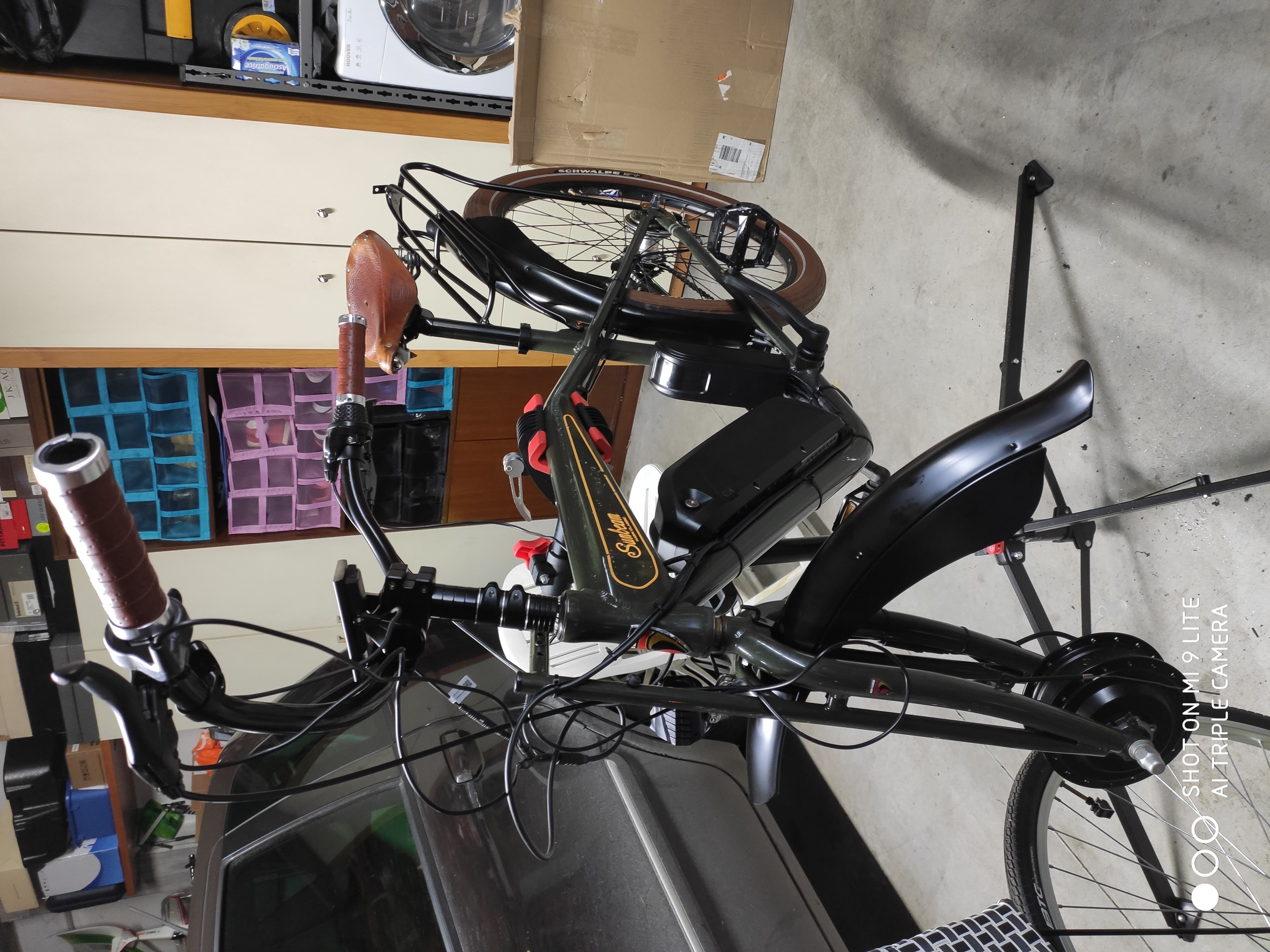

Accipicchia, come si raddrizzano le foto? Sono salvate per il verso giusto ma ne le carica così...

Molto bella! Io personalmente metterei delle plastiche adesive color legno alla batteria e al porta centralina, le trovi in ogni brico e fanno molto retrò. Ovviamente è un gusto personale...
Puoi metter il link dell motore?
Curiosità,come si frena con quella bici??
Modificato da - andrea 104KG in data 29/12/2019 22:01:21
marco.compa
39 Messaggi
Inserito il - 29/12/2019 : 22:04:54  Mostra Profilo  Rispondi Quotando
Bell'idea... Ci penso
Freno posteriore a tamburo (originale) ed anteriore a disco.

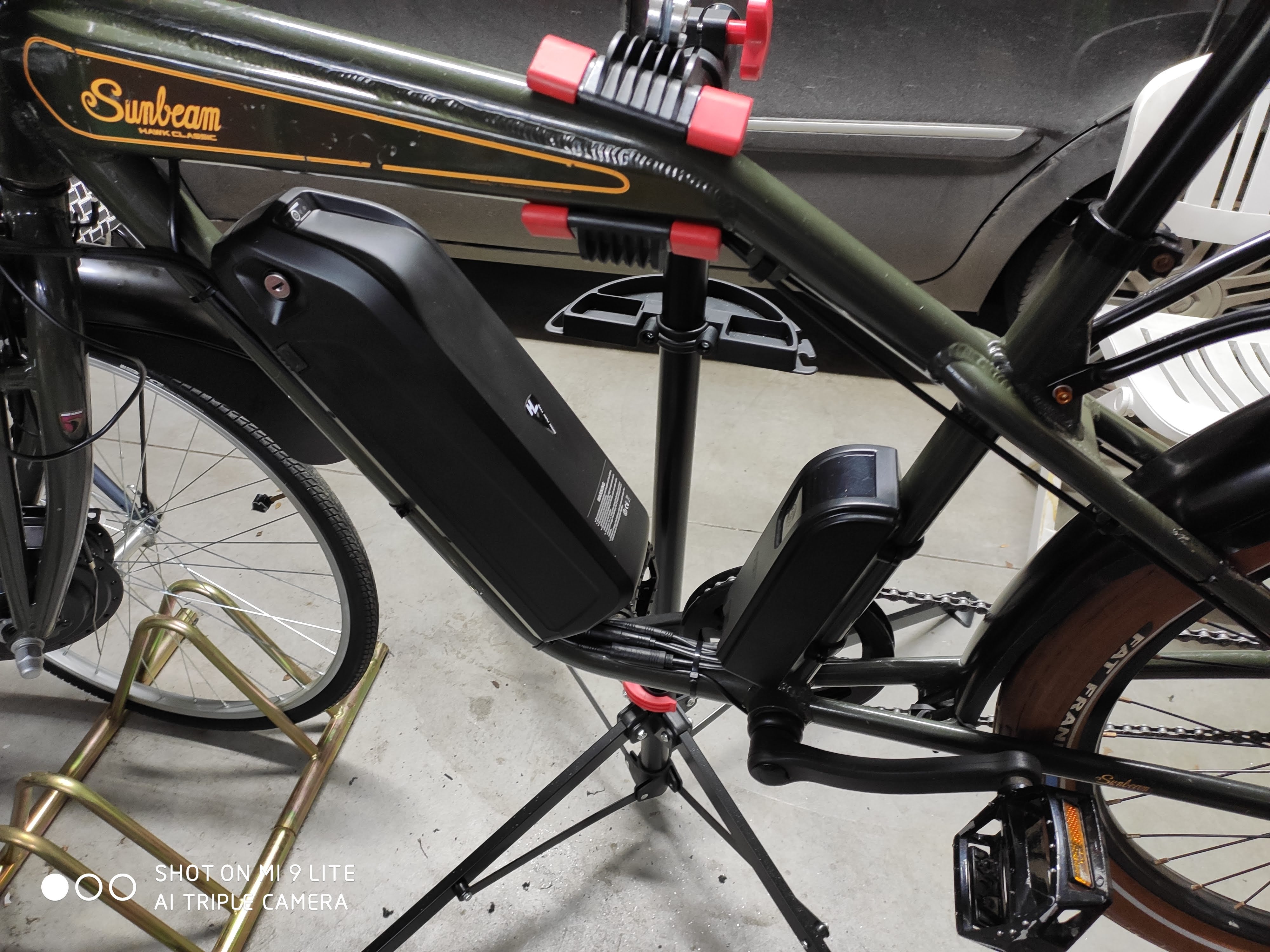

Unico appunto... Quella batteria messa in quel posto è un pugno in un occhio. Sarebbe stata meglio se messa sul portapacchi magari celata da una borsa a bisaccia.
marco.compa
39 Messaggi
Inserito il - 29/12/2019 : 22:15:04  Mostra Profilo  Rispondi Quotando
Trovato il torque arm... Scusate l'ignoranza, ma va da entrambi i lati o solo da uno? Nel caso, quale?
mC
marco.compa
39 Messaggi
Inserito il - 29/12/2019 : 22:16:43  Mostra Profilo  Rispondi Quotando
Ci avevo pensato ma ho preferito fare così, per dietro ho in mente altro ed una batteria mi avrebbe appesantito la linea...
Va da entrambi i lati...
Semplicemente così:
136,82 KB
146,75 KB
Ruotandole nel senso... giusto!

7011 Messaggi
Inserito il - 30/12/2019 : 10:53:39  Mostra Profilo Invia a luc_maz48 un Messaggio Privato  Rispondi Quotando
Non sono proprio un tecnico però, forse sarebbe utile ridimensionarle a (800x400) pixel prima di inserirle. Perchè molto probabilmente il sistema le ruota dal lato più lungo!
Leggi un pò qui:
http://www.jobike.it/forum/topic.asp?TOPIC_ID=2723

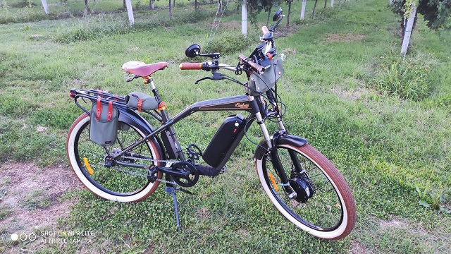

Piccolo aggiornamento
1523,01 KB
1523,59 KB
mC

Aliexpress, kit ordinato il 2/12 ed arrivato il 18/12,dalla Cina,
Pagato 260 euro + 15 circa di assicurazione sulla dogana, e altri 15 per i raggi, spediti dopo e non ancora arrivati.
Il kit comprende il motore, la centralina, l'acceleratore, il display Dpc18, 2 leve freno in alluminio con i sensori, il pas a 12 magneti per pedivella sinistra, il box rigido per il controller, cavi e prolunghe varie con attacco impermeabile e fanale anteriore (che cambierò)
Il link lo posso mettere qui?
Hai pagato tramite paypal?
Cosa sarebbe "l'assicurazione sulla dogana"?

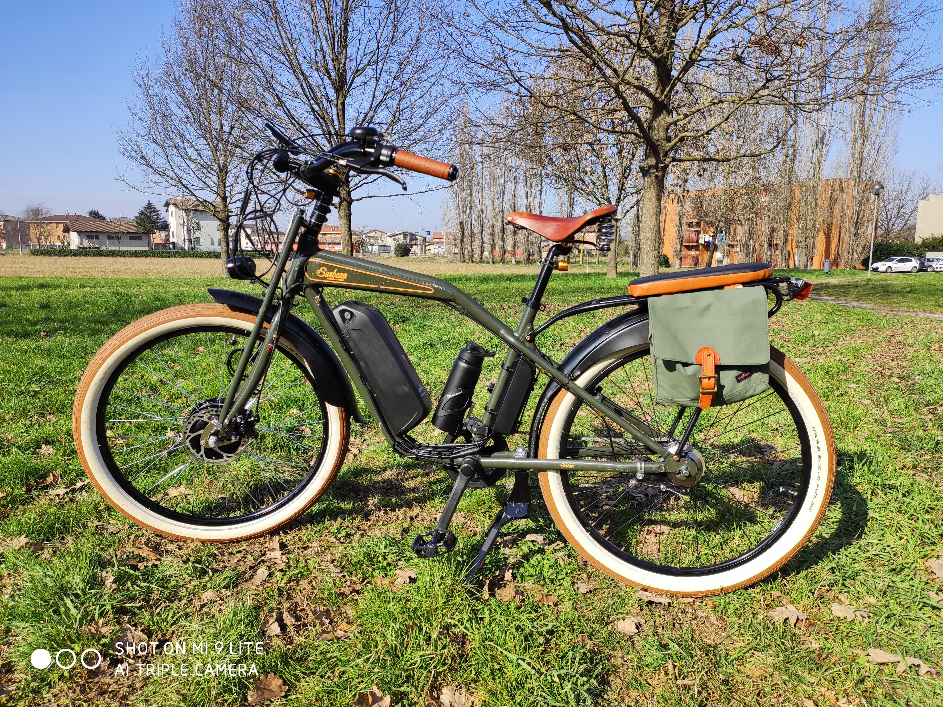

Inserito il - 10/02/2020 : 21:40:18  Mostra Profilo  Rispondi Quotando
Direi praticamente finita... Devo montare le stecche copriraggi nere all'anteriore e forse dare del nero al retro del fanale posteriore ed alla parte superiore del cavalletto
4007,39 KB[/size=1
[size=1] 3807,26 KB
Ho altre foto ma da girare, come faccio?
P.s. Sto usando un Tablet android e le foto sono su "foto" e sul dispositivo
mC
Modificato da - marco.compa in data 10/02/2020 22:05:21
marco.compa
39 Messaggi
Inserito il - 10/02/2020 : 22:12:59  Mostra Profilo  Rispondi Quotando
Provata, ottima velocità di crociera in terza marcia, segna poco meno di 28km/h quindi direi di essere nei 25 di legge.
I Ballon sono fantastici, sembra di avere una bici ammortizzata
Stabile e guidabilissima oltre che comoda (la sella Brooks vale secondo me tutti i soldi che costa)

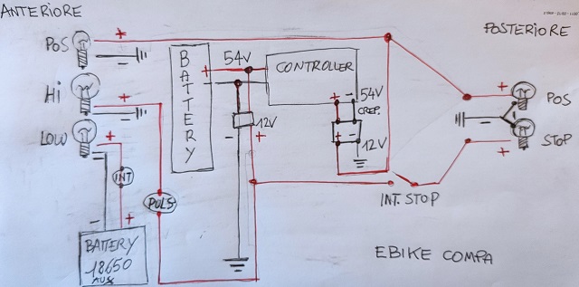

rieccomi qui!
finalmente mi sono deciso a comprare l'occorrente per l'impianto luci nuovo... un poco alla volta sta arrivando tutto, quindi è ora che pensi all'impianto elettrico.
Nel week end mi sono armato di tester e, dopo aver smontato il box del controller, ho cominciato a controllare e pensare.
Mi domando chi ha progettato il controller a cosa stesse pensando mentre lo faceva... c'è un'uscita luci ma, udite udite, butta fuori tutti i 54v della batteria... ma che senso ha? comunque vorrei utilizzarla perché ha a monte il sensore crepuscolare, quindi vorrei collegarci le luci di posizione anteriore e posteriore.
Ho comprato un faro da moto da 6,5" con led T10 come posizione ed H4 (sempre led) per high/low. Al posteriore ho sempre un fanalino da moto con led posizione e freno. Ho trovato l'interruttore per freno a tamburo (la centralina non ha l'uscita stop
Non sono un genio in elettronica quindi non so quanto eretico possa essere questo disegno... se chi è più esperto di me mi dicesse che non è fattibile non saprei dove sbattere la testa...
insomma, l'uscita luci mi fa solo quelle di posizione avanti e dietro (logicamente metterò uno step down per portare la tensione a 12v)
Lo stop però ha il negativo in comune con la posizione, che con le luci spente è interrotto... quindi il freno funzionerebbe solo con le luci accese.
Idem per l'abbagliante.
La domanda cruciale è:
Posso mettere a massa (telaio alluminio bici) tutti i negativi? (vedi disegno allegato)
eventualmente potrei mettere a massa (a questo punto comune) anche il negativo della batteria ausiliaria che alimenta le luci anabbaglianti?
mi sono reso conto che anche nel faro anteriore il negativo è in comune fra high e low (H4)
ringrazio in anticipo chi mi darà consigli ed aiuti

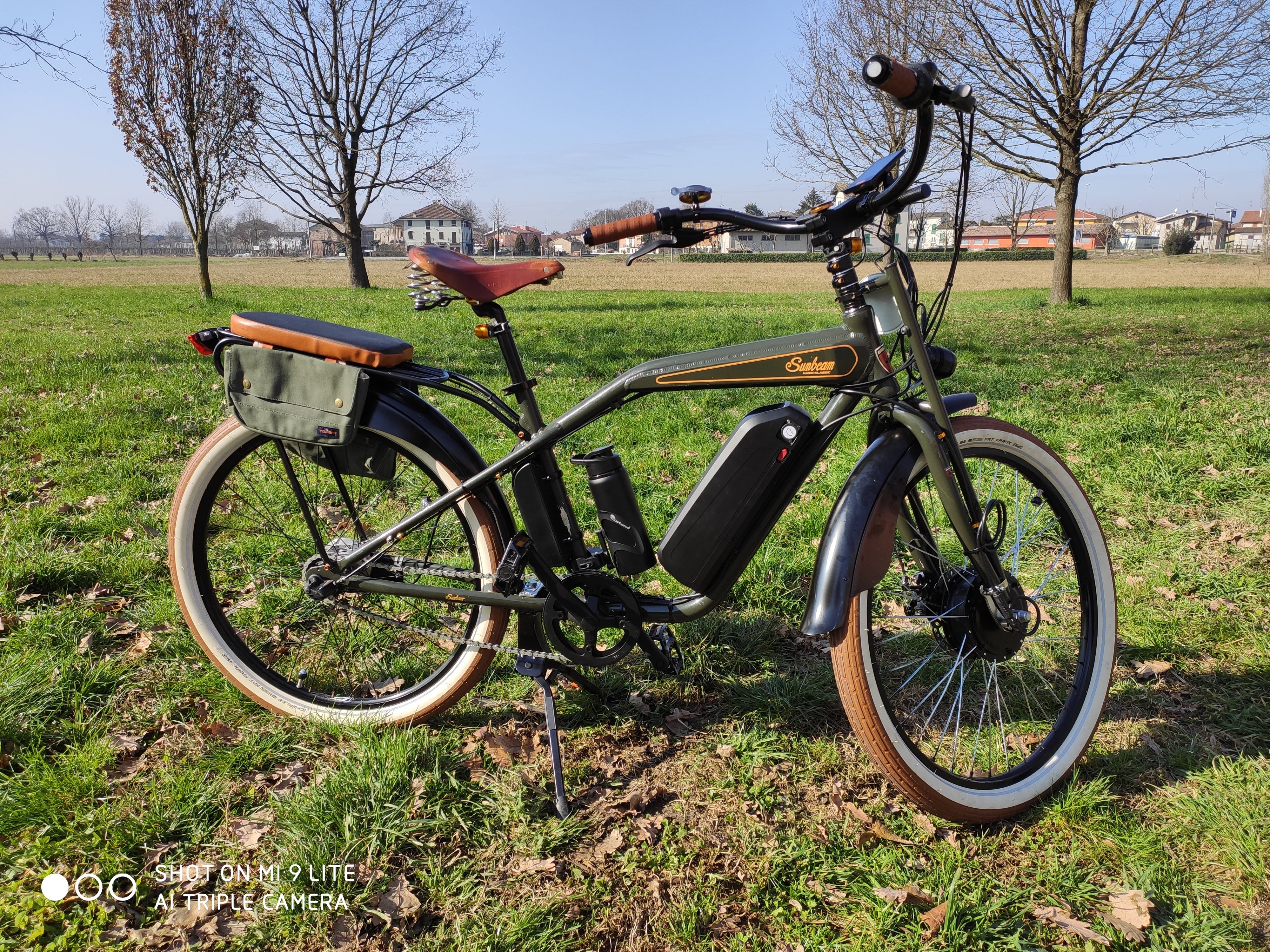

...dimenticavo, ho cambiato la forcella anteriore con una da down hill vintage
In questo modo il freno a disco anteriore è fissato correttamente e frena molto meglio di prima.
ho dovuto rialzare l'attacco cavalletto ma alla fine ho ottenuto l'effetto sperato.
ho anche montato un manubrio un po' più stretto, con il vecchio nelle curve le ginocchia sbattevano e non mi sentivo molto sicuro.
Adesso è molto più stabile e guidabile
ah, ho anche fatto ricerchiare la ruota, chi mi aveva fatto il primo lavoro aveva un attimo fatto un lavoro da
adesso è perfettamente centrata e bilanciata... con raggi neri piatti della corretta sezione.
901,07 KB
894,38 KB
887,71 KB
mC

Inserito il - 13/01/2021 : 21:10:42  Mostra Profilo  Rispondi Quotando
rieccomi qui!
62,27 KB
Nessuno riesce ad aiutarmi?
Magari un qualche moderatore potrebbe spostarmi questo post in un'area più adatta, con maggiore visibilità?
Grazie in anticipo

Vorrei ricordarti che in Italia gli stop sulle bici non sono a norma di legge, e che non lo è nemmeno un faro con la luce abbagliante... Poi vedi tu!
Inserito il - 14/01/2021 : 10:39:49  Mostra Profilo  Visita l'Homepage di blindo7 Invia a blindo7 un Messaggio Privato  Rispondi Quotando
il tuo schema è giusto, ma eviterei di mettere tutti i negativi al telaio, i mosfet sono collegati alla carcassa del controller, che sicuramente tocca il telaio, magari controlla se il negativo è già a massa con contenitore della centralina,
e eviterei anche di usare l'uscita luci della centralina, in caso di un corto rischi di bruciare qualche pista, tanto vale collegare tramite fusibile lo step-down direttamente alla batteria,
generalmente quell'uscita è attiva solo a motore acceso, quindi passa per qualche componente
marco.compa
39 Messaggi
Inserito il - 14/01/2021 : 11:23:36  Mostra Profilo  Rispondi Quotando
Il controller è dentro un contenitore di plastica, è impossibile che vada a massa. L'uscita luci del controller mi serve per accendere le luci di posizione con il sensore crepuscolare. Considera che stiamo parlando di mezzo ampere.
Gli step down sono comunque due, uno collegato all'uscita luci con posizione anteriore posteriore collegate , ed una collegata alla batteria (sotto interruttore generale) dove mi collego con tutto il resto (hi, low e freno)
Ho pensato di eliminare la batteria ausiliaria per connettere anche l'anabbagliante visto il basso assorbimento dei LED (siamo a 4 ampere con tutto collegato)
