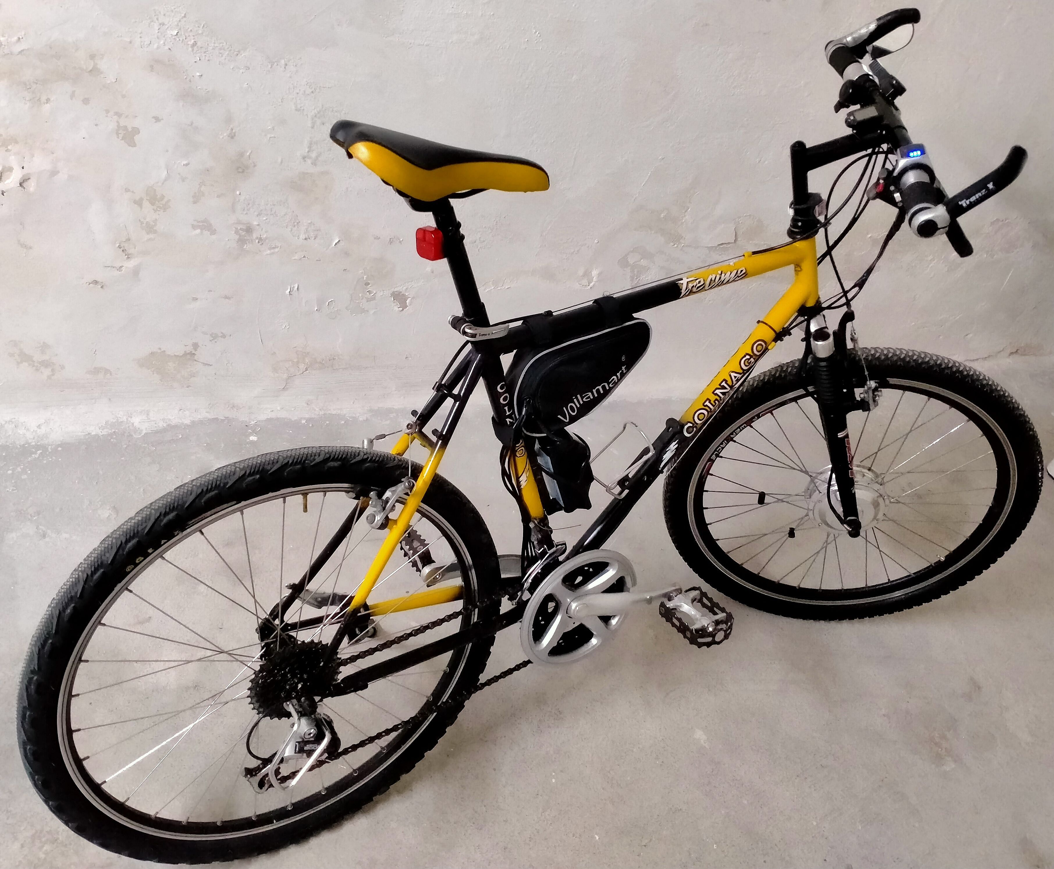

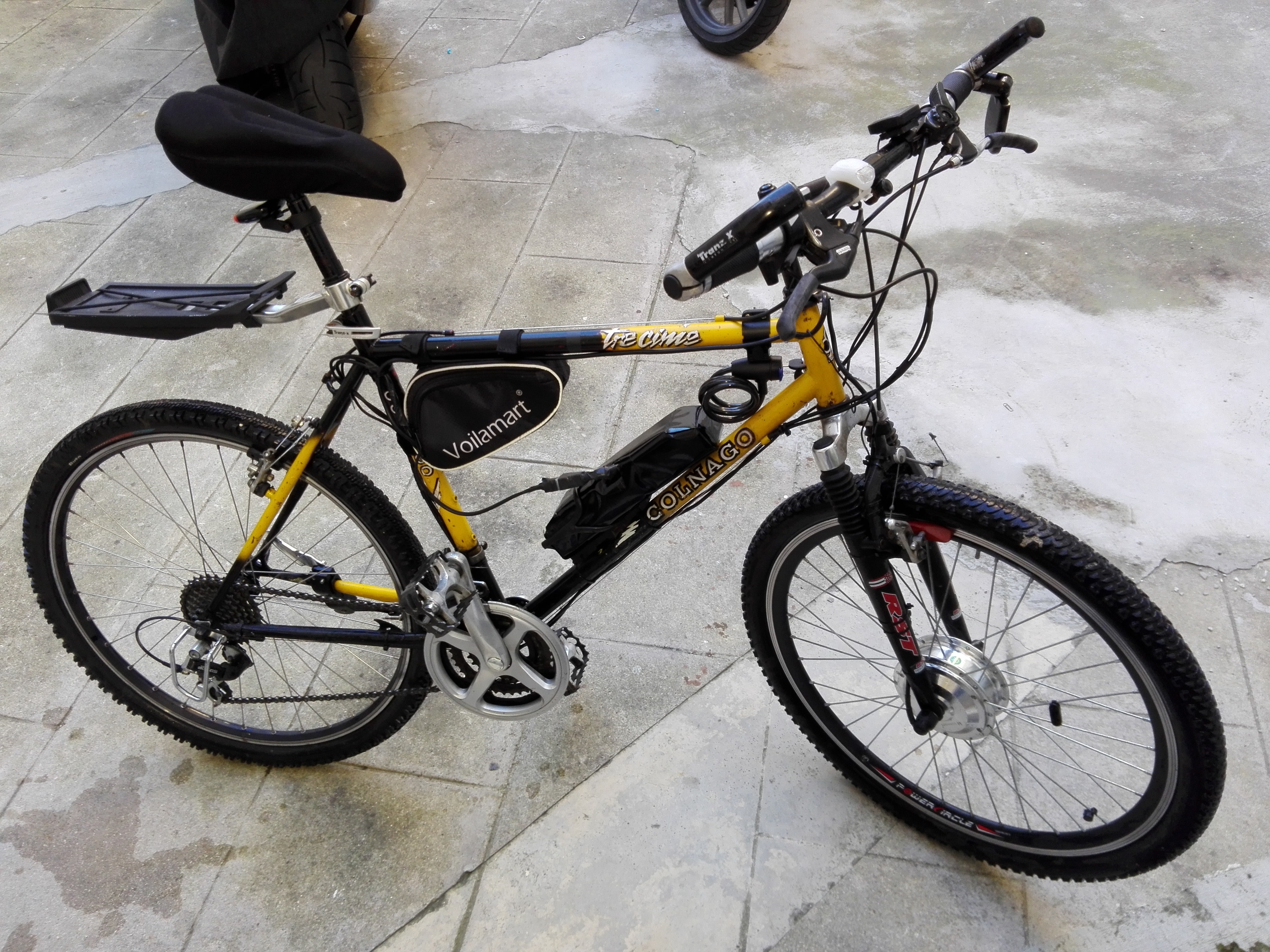

Salve a tutti, so che è ridicolo, ma torno su questo forum dopo moltissimi anni (credo un record), all'epoca avevo avuto un vago interesse per le bici elettriche, poi lasciai perdere.
Di recente però un amico mi ha chiesto se volessi un motore "Voliamart" da 250W 36V , completo di ruota già pronta, PAS e due batterie da hoverboard (seppure alla frutta) per la modica cifra di 80 euro. Mi son detto: ma sì, proviamo, anche perchè volevo riportare alla vita una vecchia MTB Colnago che mi ha accompagnato per oltre 25 anni.
Dopo un pò di giorni di adattamenti (dovuti alla base vecchia e un pò da sistemare) l'ho assemblata in modo provvisorio, con "connettori" altrettanto provvisori. Che dire, funziona tutto, ma la potenza è a dir poco ridicola. E' vero che peso oltre 100 kg, ma in pratica non vi è alcuna differenza con o senza pedalata assistita. Dove si guadagna in spinta, probabilmente si perde in attriti.
Volevo capire se è un problema di batterie (mi chiedo se indipendentemente dalla durata, perlomeno eroghino la massima potenza anche se per breve tempo) o del kit. Ho delle foto , comunque il kit è questo: https://www.ebay.co.uk/itm/223229377064
Secondo voi provo con un'altra batteria nuova o non vale la pena buttarci soldi? Ah, c'è anche un acceleratore manuale (che ho modificato con un blocco meccanico -disinseribile- per evitare problemi), ma non cambia granchè.

La bici non ha altri comandi oltre a quello del "gas". Ho trovato questa foto e verificherò se connettendo o disconnettendo lo spinotto 4 cambia qualcosa.
Le mie bici:
- Decathlon E-ST 100 upgraded (attuale)
- Colnago Tre Cime 1992 con front Voilamart (venduta)
cuoccimix
363 Messaggi
Inserito il - 04/01/2020 : 13:04:53  Mostra Profilo Invia a cuoccimix un Messaggio Privato  Rispondi Quotando
Risolto! Era colpa prprio del connettore n.4...i due cavetti erano connessi, disconnettendoli la ruota ha iniziato a girare al doppio della velocità! Non capisco proprio a cosa serva mettere una limitazione ulteriore su un motore già sottodimensionato. Ora l'assistenza è pienamente avvertibile, anche se da partendo da fermo col gas il motore va sempre un pò in affanno (la spia diventa subito arancione).

Grazie a tutti per le risposte, ne ho acquistato un altro. Comunque ecco la bici finita.
Avevo preso una grossa borsa da canna per mettere insieme batterie e centraline, ma ho visto che la appensantiva esteticamente in modo esagerato e così ho mantenuto la borsetta originale per la centralina e le batterie nel portaborraccia (coperte da plastica nera).
Ho messo dei faston adeguati (il precedente proprietario aveva collegato tutto sulla sua bici con prese elettriche di casa da 220V ), ordinato il cablaggio, regolati freni e cambio (il comando deragliatore era guasto e l'ho sostituito con una levetta standard), installati cavalletto nuovo, protezione cambio, coprisella e un altro pò di roba, incluso un vecchio portapacchi Beto (made in Spain) che avevo da parte da 20 anni.
Il suo onesto lavoro lo sta facendo, ma le batterie sono ormai a fine vita, quindi alla prossima si mette su una bella 7 ampere singola.

Inserito il - 27/02/2020 : 18:25:06  Mostra Profilo Invia a andrea 104KG un Messaggio Privato  Rispondi Quotando
Carina, molto! Una singola 7ah non regge, ce ne vogliono Almeno 2.

Sì, piace anche a me...questa bici mi ha accompagnato per quasi 30 anni e in decine di migliaia di km ne ha viste veramente di tutti i colori, inclusi sterrati in discesa a 70 orari e pietraie...ora è il momento di darle una carriera elettrica più riposante.
Per la batteria, queste qui sono quelle scadenti da 2 ampere ciascuna, per di più usurate, e mi forniscono 20 km totali. Se una buona da 7 ampere mi consente di farne 30 , allora sto a posto. Voglio mantenerla più leggera ed essenziale possibile, per brevi tratti :)

Inserito il - 31/03/2022 : 10:40:44  Mostra Profilo Invia a cuoccimix un Messaggio Privato  Rispondi Quotando
Volevo ora da voi un'opinione prettamente estetica...la preferite con portapacchi e con batteria al centro (vecchia configurazione) o con batteria verticale e senza portapacchi (nuova configurazione)?
Personalmente preferirei la seconda, senza portapacchi, voi che ne dite?

14673 Messaggi
Inserito il - 31/03/2022 : 13:56:11  Mostra Profilo Invia a andrea 104KG un Messaggio Privato  Rispondi Quotando
Esteticamente la 2"
