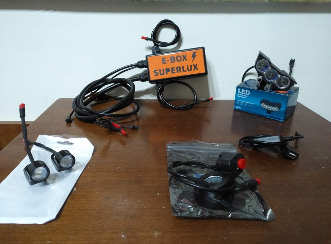

Ciao a tutti, attualmente ho disegnato e prodotto queste box controller che sfruttano l'uscita bafang luci a 5v.
Funzioni:
-Accensione luce da comando display anteriore e posteriore.
-Uscita USB Quick charge 2.1A (comoda per ricaricare lo smartphone o tablet)
Clacson 12v da 105db con relativo pulsante a manubrio.
I kit vengono realizzati su richiesta e su specifiche.
funzionano con tensioni da 5v a 60v
Potenze da 36watt a 100watt
Il cablaggio viene fatto su misura, insomma tanti servizi per un lavoro pulito.
Contatti su WhatsApp 3925766999

Bel sistema, ma tutta quella corrente dall'uscita luci del motore? Ci deve essere un trucco..
Il trucco non si vede#128514;

Il trucco è che è un power bank
Non puoi tirare 100W da una presa che al massimo ne da 10.
15285 Messaggi
Inserito il - 25/01/2020 : 00:27:13  Mostra Profilo Invia a andrea 104KG un Messaggio Privato  Rispondi Quotando
Sergio c'è un relais sull'uscita luci del motore comandato dal pulsante luci. La Potenza viene dalla batteria attraverso il relais . Un trucco intelligente, fattibile con qualunque motore con comando luci.

Leggi bene la descrizione,
Ci sono 3 tensioni diverse
5 volt
12 volt
36/48/52v (dipende dalla batteria della bici)

Non è solo un relè, sono più componenti! Non puoi sparare 36v dove la lampada ne richiede 12

Ovvio che c'è anche uno step down, ma non devo mica rivelare tutto dopo tutto non è un mio lavoro
Io ed altri qui sapremmo costruire una cosa simile, ma questo non è certo per sminuire il tuo lavoro, anzi! é fatto molto bene, ben assemblato e pronto all'uso... Anzi siccome penso si possa usare in tutte la bici elettriche con comando luci dovresti pubblicizzarlo non solo per bbs, ma anche per tsdz2, e anche molti hub, magari non avrà i connettori giusti ma basta trovare i fili giusti... per il tsdz2 si potrebbe infilare nel doppio connettore vicino al sensore di velocità, che è fatto proprio per le luci, ma come nel bbs non ha una grande portata di corrente e si accende da display.
